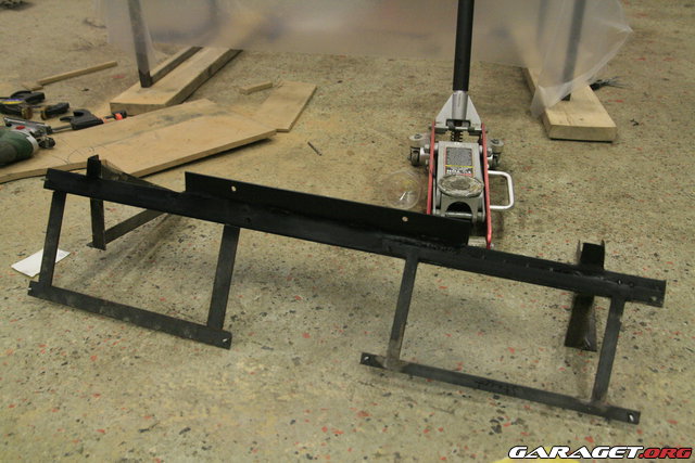

"Amp rack" börjar bli klart smile
https://www1.garaget.org/gallery/images/171/170199/170199-ed0979de30c70bd2a62009d24f6cfeb2.jpg
https://www1.garaget.org/gallery/images/171/170199/170199-2c054f430a482bea8653eee47c7d7e30.jpg
https://www1.garaget.org/gallery/images/171/170199/170199-617f62206d113ae29167ec353d25b4f6.jpg

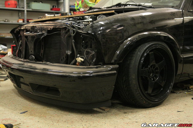

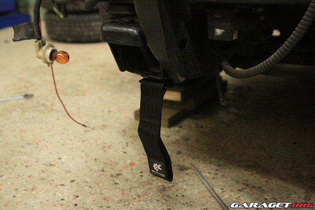

Fäste till tow strap'en fixat
https://www1.garaget.org/gallery/images/171/170199/170199-938cf5a21c58e11372f5376adb812f91.jpg

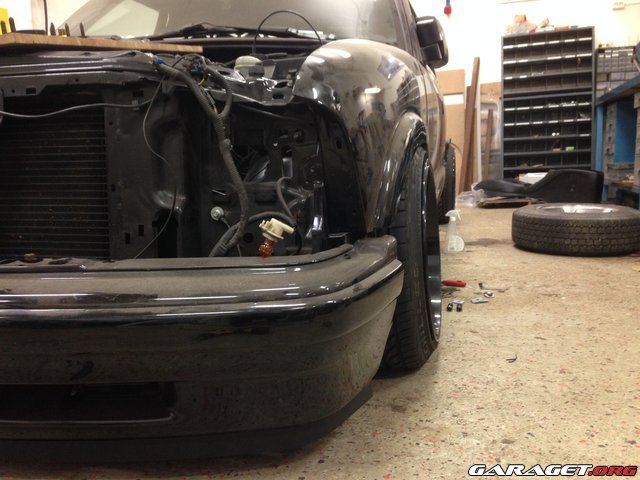

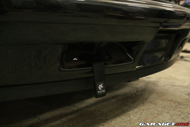

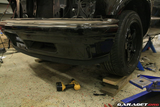

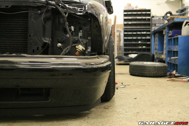

Så blev det med stötfångaren på smile
https://www1.garaget.org/gallery/images/171/170199/170199-412bc061e75c849d9e95016a670ca827.jpg

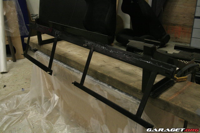

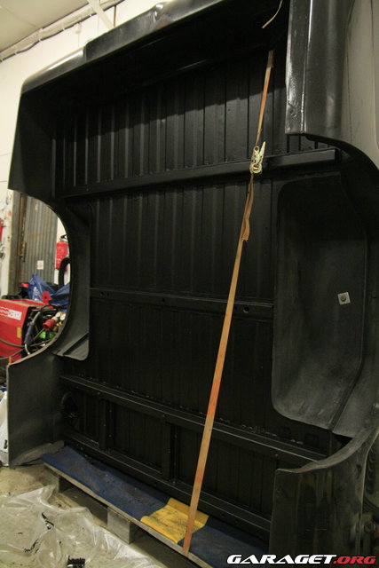

Första lagret rostskyddsfärg
https://www1.garaget.org/gallery/images/171/170199/170199-68781c6dad8783687d7c7c6d9c76877b.jpg
Ett par lager svartfärg, lite kvar så inte helt klart än smile

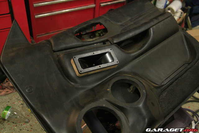

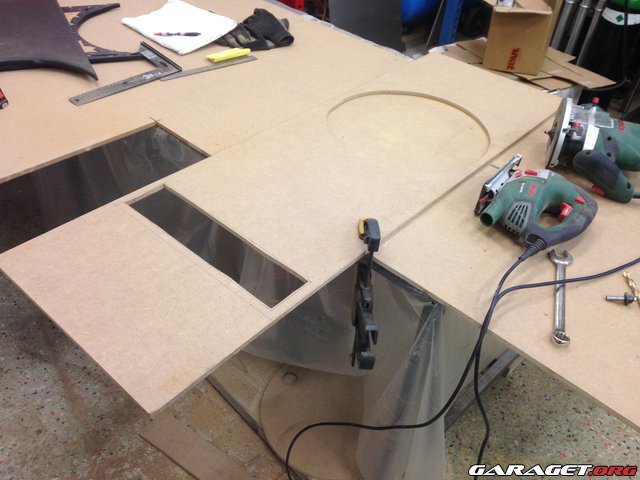

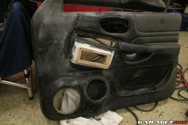

Gjort hål för horndiskanterna, behöver göra en 10mm baffel å lägga på, diskanten tar i i dörren tongue
https://www1.garaget.org/gallery/images/171/170199/170199-05c47d68392941da8b2e855528e4675a.jpg

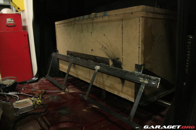

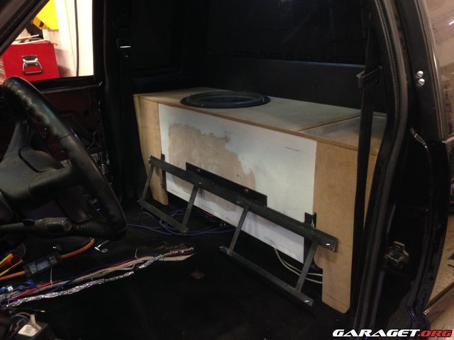

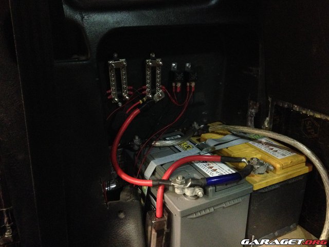

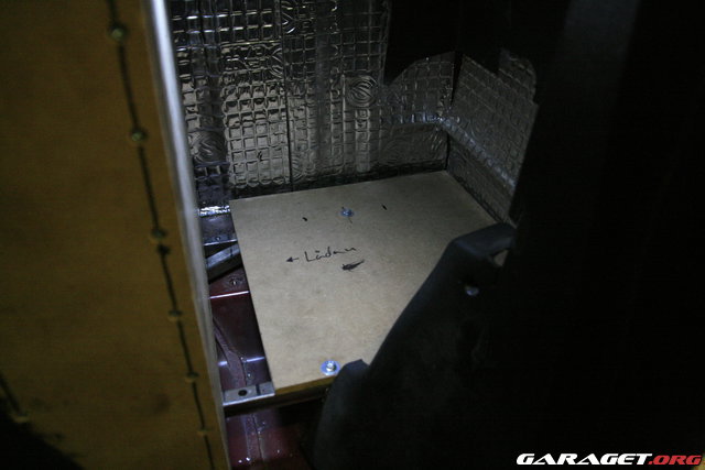

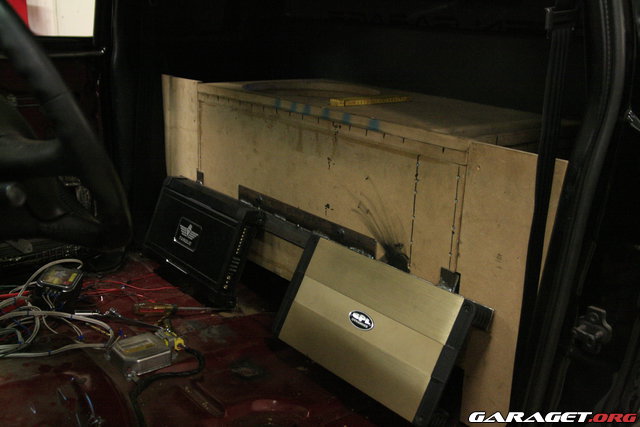

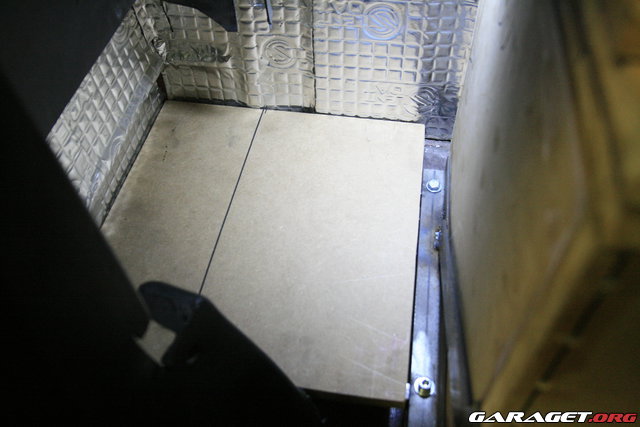

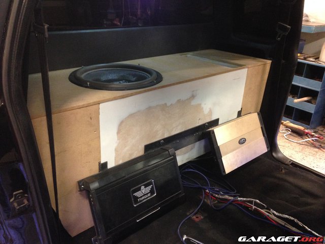

Vänster sida om baslåda kommer batterierna stå på denna platta smile
https://www1.garaget.org/gallery/images/171/170199/170199-f26c6da75802a76dd64f5ddffe7f70a0.jpg

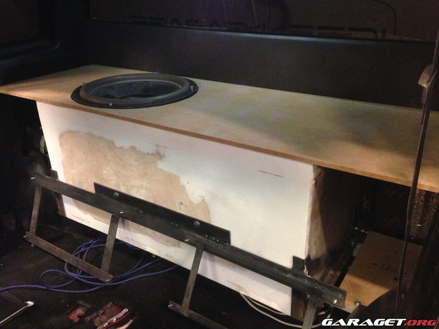

Och på höger sida är det oxå en platta, fast på denna sida av lådan kommer det vara "förvarings utrymme", då man inte har så mycket plats att lägga grejer på, så varför inte använda sig av det tomrum som finns smile
https://www1.garaget.org/gallery/images/171/170199/170199-9bf0752a32cb5c5716f386f497589dba.jpg

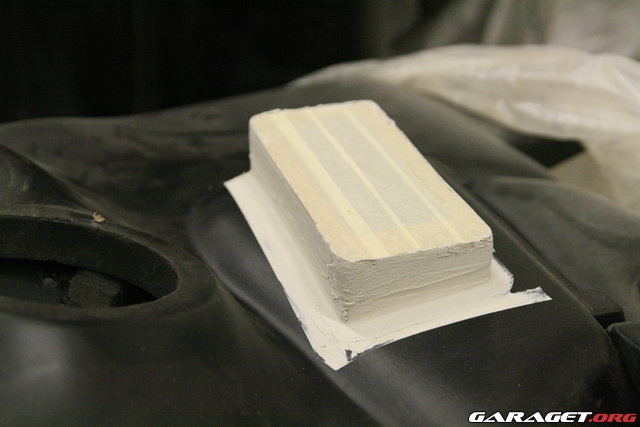

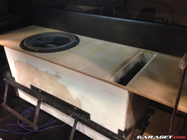

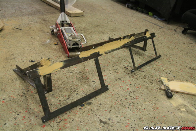

Spacklat lite på amp rack'et för att få bort dem värsta skarvar och kanterna, sen på med lite färg, inte klart än
https://www1.garaget.org/gallery/images/171/170199/170199-98f077aa4e4730860ab846e2b5cf9118.jpg
https://www1.garaget.org/gallery/images/171/170199/170199-c31bb46f298faf4dc24f14fa7924f485.jpg

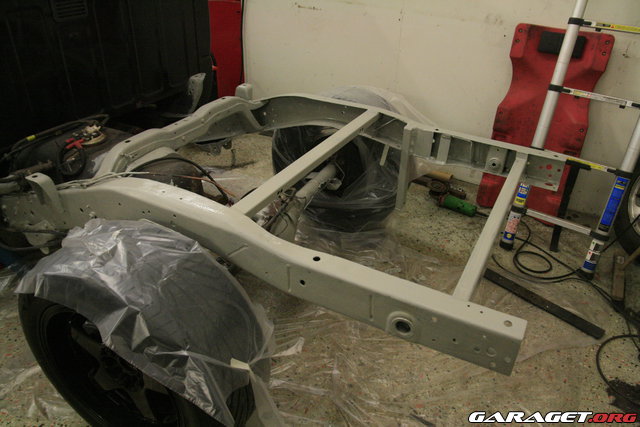

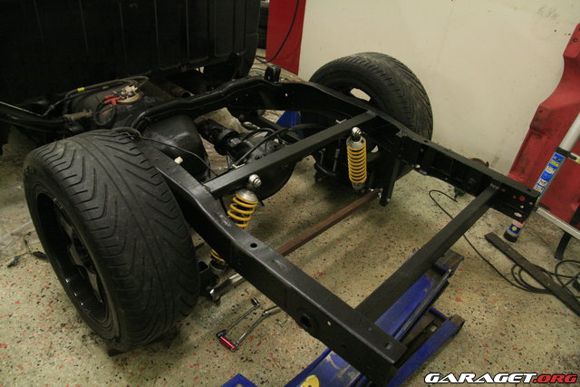

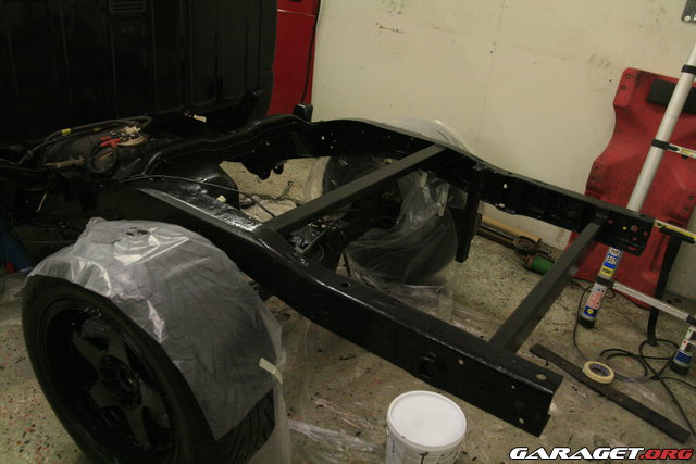

Såhär ser bakvagnen ut nu smile (panhard staget är inte klart)
https://www1.garaget.org/gallery/images/171/170199/170199-48e7db813396b470f052ad5864b7e6b0.jpg

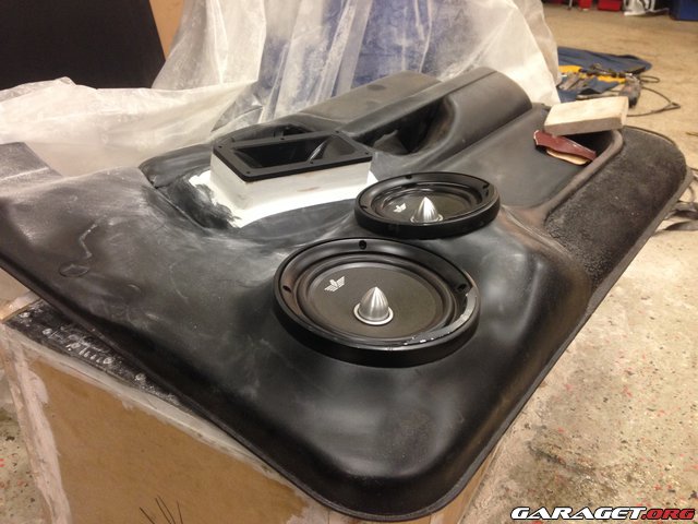

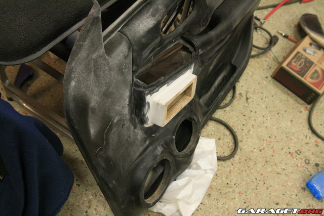

Fortsatt lite med dörrarna, behöver bygga ut en del för att diskanterna inte ska ta i dörren tongue
https://www1.garaget.org/gallery/images/171/170199/170199-03e411fba6547cdccccc78bec1042a80.jpg

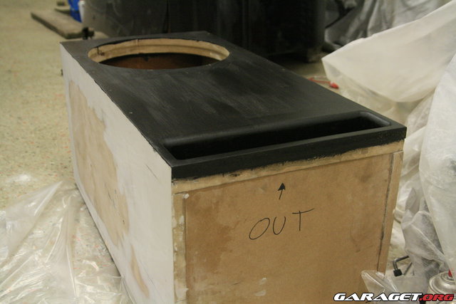

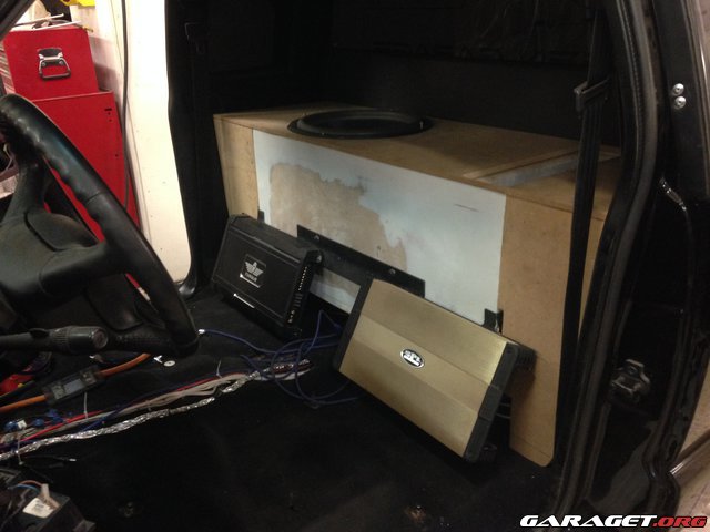

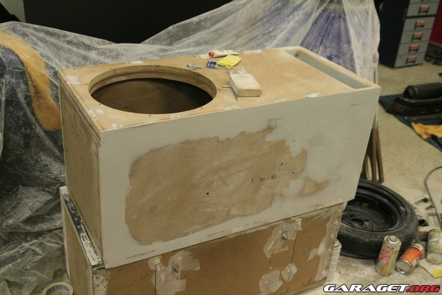

Spacklat och slipat en del på lådan, för att få bort alla "skruvhål" och skruvskallar så det blir slätt istället smile
https://www1.garaget.org/gallery/images/171/170199/170199-2c7e5d6a2b454f90ceddd6c89ddcaf51.jpg
https://www1.garaget.org/gallery/images/171/170199/170199-1d6bc72d86e83e27b62de6e08f14b368.jpg

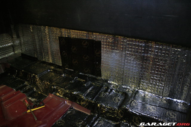

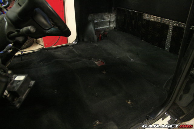

Börjat dämpa lite på golvet och lite mer på väggen med STP Black Gold som ja fick av Kewin (Y)
https://www1.garaget.org/gallery/images/171/170199/170199-016e83060267ede96daae1871bdf5815.jpg
Golvmattan har hamnat på plats
https://www1.garaget.org/gallery/images/171/170199/170199-42bcc1ed63ef3695b8f41e5f7b302729.jpg

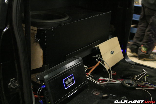

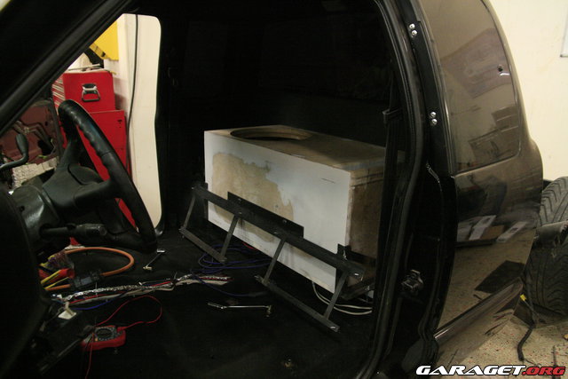

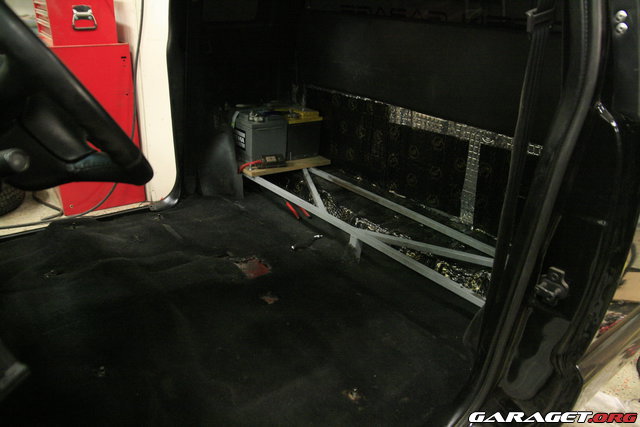

Ställningen och batterier på plats (det är likadana batterier, bara olika färger av nån anledning)
https://www1.garaget.org/gallery/images/171/170199/170199-206cce5565b2077c7098fef62cd75ff0.jpg

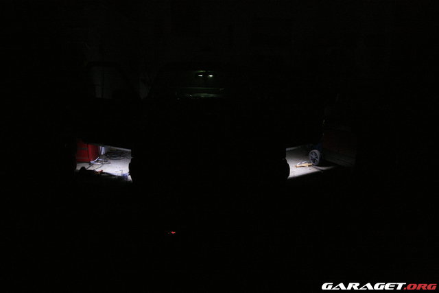

Har bytt ut mina 3528 led lister mot 5630 led lister under dörrarna, lyser rätt bra nu wink
https://www1.garaget.org/gallery/images/171/170199/170199-cf87e2f8e7cac6fc713fc6cca106b18e.jpg
https://www1.garaget.org/gallery/images/171/170199/170199-8075b8e8ada987be3a71a419dc3444b7.jpg

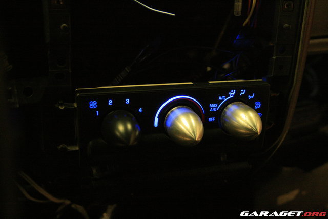

Även fixat belysningen i ac/klimat enheten, då dem inte fungerat på 1.5-2 år, märkte att mina led lampor hade pajat, så jag satt in en blå 3528 led list istället, som ger bättre spridning än de som fanns innan smile

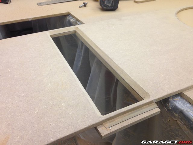

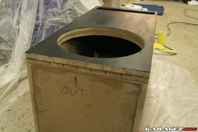

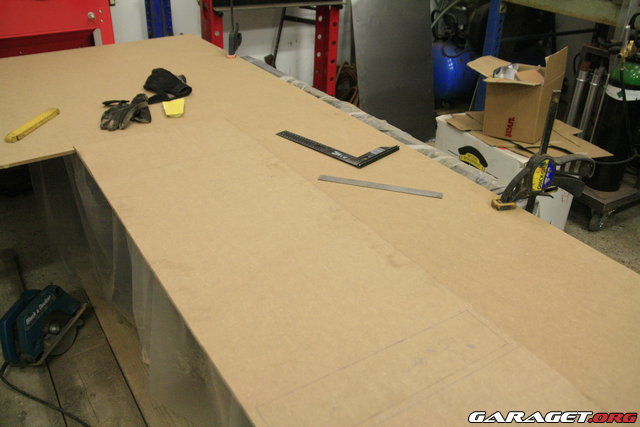

Börjat med övre cover biten, börjat mäta i skissa vart ja ska kapa å fräsa ut för basen å porten
https://www1.garaget.org/gallery/images/171/170199/170199-c1604cd7d5c0556ab94c28d45357feb9.jpg
Så ser det ut nu, börjar hända något här nu iaf tongue
https://www1.garaget.org/gallery/images/171/170199/170199-30904d422a905b8a42d027203c61cbce.jpg
Även börjat spackla runt bafflarna, va lite för långsam att smeta ut spacklet därför det inte är så slätt och fint tongue Och använde inge toppen spackel direkt tongue Men det finns slippapper så bara börja slipa sen smile

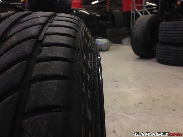

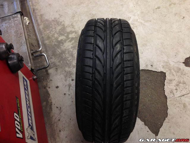

Va ett tag sen sist nu, men nu är det dags för update, har inte hänt jätte mycket men en del spännande saker så det börjar likna stance stuk nu, har även hjälpt en kompis med hans subba, och har sedan blivit sjuk, så har inte blivit något garage dem senaste dagarna hmm

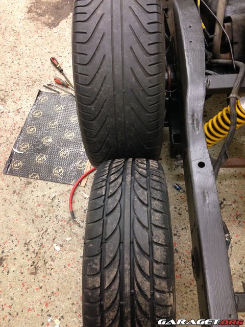

255/50 R17 vs 205/45 R17
https://www1.garaget.org/gallery/images/171/170199/170199-4202e8faf31129fef3694fad87e66962.jpg

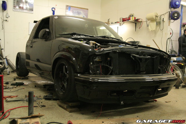

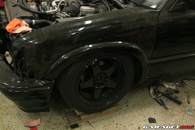

Stretch! 205/45 på 17x9" wink
https://www1.garaget.org/gallery/images/171/170199/170199-1fa12d3e78990ac992fdf1cdd0b758f9.jpg
https://www1.garaget.org/gallery/images/171/170199/170199-c5f1342f96f928fc270953eda67b7c97.jpg
Bead Bazooka hos Skanstulls däck smile
Blir rätt schysst fitment (detta är med dubbla 45mm spacer + lite brickor = 105mm) ska beställas nya i rätt storlek från spacer.se när det börjar närma sig klart smile
https://www1.garaget.org/gallery/images/171/170199/170199-833f31b4eb015ee387664d45d64ad80f.jpg
https://www1.garaget.org/gallery/images/171/170199/170199-323317845534ea933a5f17ad3c867972.jpg
https://www1.garaget.org/gallery/images/171/170199/170199-5b78180a2ab17d0b7671988673380c27.jpg
Läppen är 5cm från marken nu, så blir rätt lågt wink
https://www1.garaget.org/gallery/images/171/170199/170199-777f78b033f3ab3182d023d25719186d.jpg

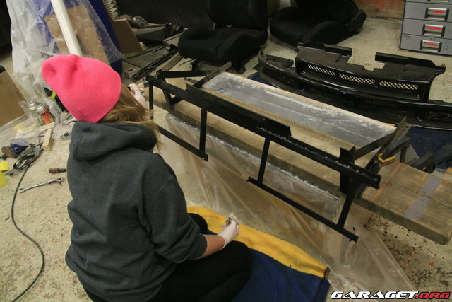

Tjejen har målat lite mer, denna gång på undersidan av flaket smile
https://www1.garaget.org/gallery/images/171/170199/170199-ac66562162c27f97049ad69757401d4f.jpg

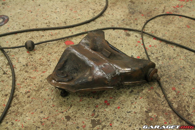

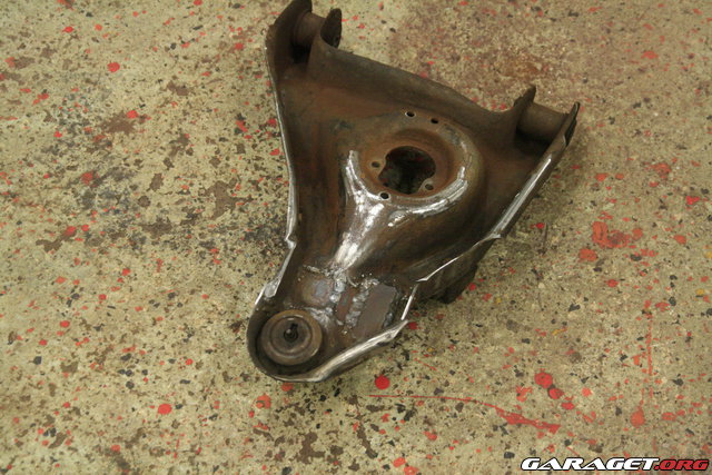

Kompisens subba som ja hjälpt till å lagat rost på smile
https://www1.garaget.org/gallery/images/171/170199/170199-d3e15ec9e42499d569edb253a9235ae3.jpg

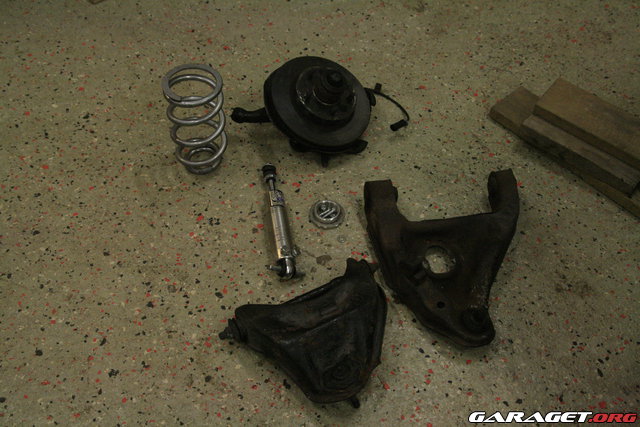

Update!
Va ett tag sen sist nu, men har varit sjuk 2 veckor + jobbat med en kompis bil så blev lite dött, men har hänt lite mer nu smile Bilen ska på premiär träff den 2 maj så nu måste ja jobba på tongue
Ljudet börjar komma på plats, saknas lite cover och sånt här bak nu tongue
https://www1.garaget.org/gallery/images/171/170199/170199-d754427d7f9a1700c8255c7496e1c46e.jpg
Ska det här ligga på golvet? lol
https://www1.garaget.org/gallery/images/171/170199/170199-434e27c4ccaa9813d4d113691cc39ca2.jpg
https://www1.garaget.org/gallery/images/171/170199/170199-7b1eef7fca18d93d280d26d9f413fb3e.jpg
Va händer nu? yikes
https://www1.garaget.org/gallery/images/171/170199/170199-41c6e229ca2d565c8729f83a16684f61.jpg
https://www1.garaget.org/gallery/images/171/170199/170199-fd2c76cde74c966153616317fc9cbbf3.jpg

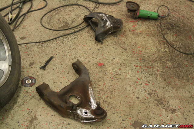

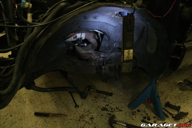

Breddning på g av alla bärarmar, vill inte ha 10cm+ spacers och vill kunna svänga wink
https://www1.garaget.org/gallery/images/171/170199/170199-4cf1598ddfae7a6eb4d5ff5888c36178.jpg
https://www1.garaget.org/gallery/images/171/170199/170199-c7cc88796829ab8c9fab73ea8d0ec73b.jpg
Det var allt för denna gång wink

Finfint mycket bättre än mega spacers smile
-Iceen Garage-
772 Inlägg
13 april 2016
#633
Tack smile Jo men i bak blir det mega spacers, orkar inte leta ny bakaxel tongue men den väger mycket mindre bak så lagren kommer inte ta lika mycket stryk som det hade gjort i fram smile
Blir runt 55mm i fram nu smile och runt 90-100mm i bak smile
