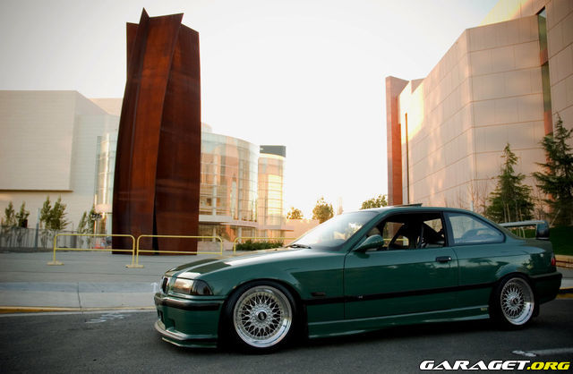

Så jag tänkte att jag kan få lite hjälp att bestämma mig vilka fälgar man ska försöka på tag på. Det står mellan ett par Super dtm "y rondell" eller ett par BBS split. Så vilka tycker ni skulle passa bäst? big_smile
Här är en bild på ett par "Y rondell". Bilden är lånad av "D_Nilsson" här på garaget.
https://www1.garaget.org/gallery/archive/102182/large/529183_03y6m2.jpg
Och det här är ett par BBS Split.
https://www1.garaget.org/gallery/archive/33696/417035_kvqprl.jpg
Så vad tycker ni? big_smile
