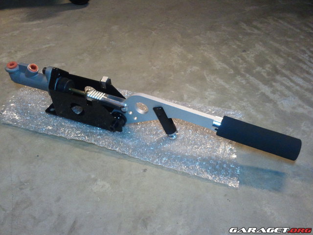

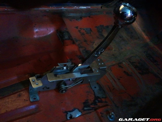

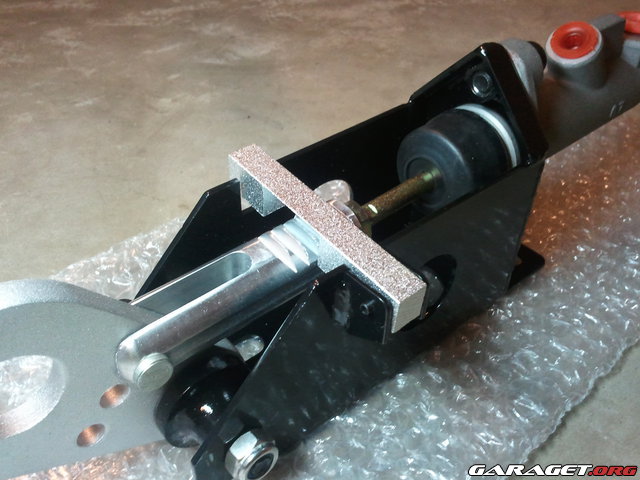

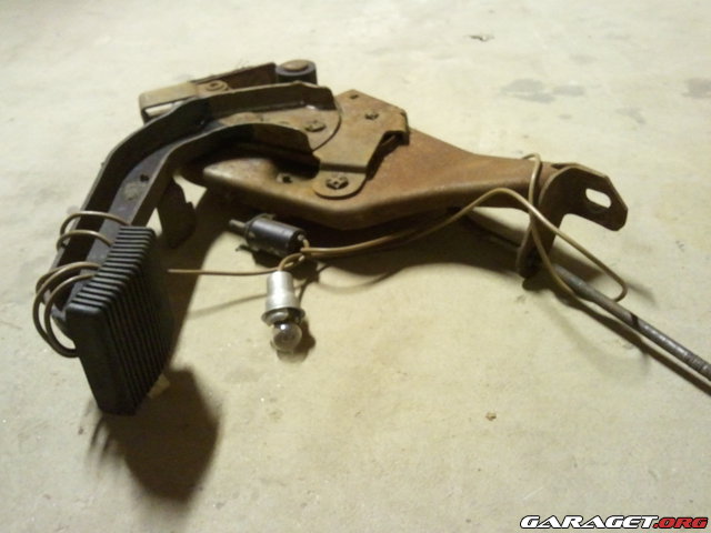

Fick paket på posten idag! big_smile
Hydraulisk handbroms som ska modifieras om lite.
Ska igentligen inte ha hydraulisk handbroms utan vajer, men en ska juh drifta lite som sagt, o fot parkerings bromsen som satt på orginal fungerar inte så bra för det, sen samtidigt så vill ja ha en vertikal handbroms som är lättare att greppa cool
https://www1.garaget.org/gallery/images/53/52942/52942-1e7983c7fd7243adf5581b92c98763cc.jpg
Låsbar med så den går igenom besiktning smile
https://www1.garaget.org/gallery/images/53/52942/52942-964f91e001b1f0fd7ee461b33ac1d2da.jpg
Orginal fot parkerings bromsen revs ur snabbt cool

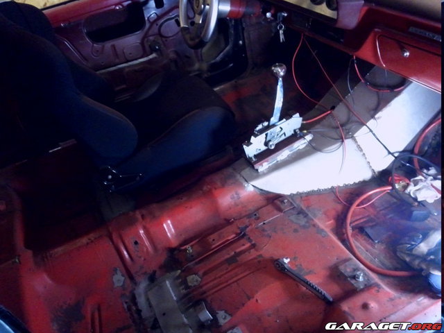

5 januari 2012

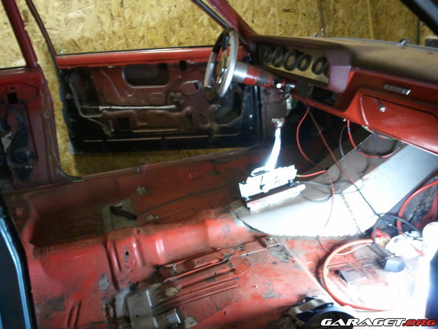

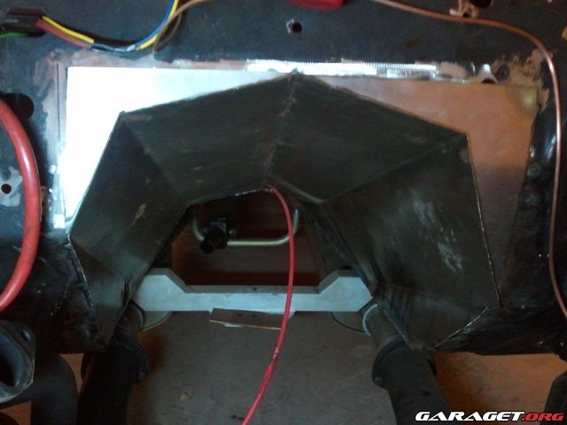

Dags o riva ur för svetsning utav kardantunnel o torpedvägg cool
https://www1.garaget.org/gallery/images/53/52942/52942-a77bdee7bbb983aa1f15f535be75e183.jpg

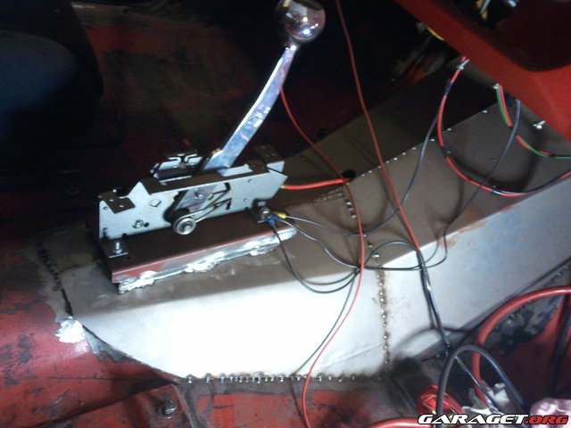

Kardantunnel är ombyggt för att lättare kunna ta ur motor o låda, men den nya plåten är än så länge bara punkt svetsad...
https://www1.garaget.org/gallery/images/53/52942/52942-6557d72d468dc45f6deffafcc06e30fd.jpg
https://www1.garaget.org/gallery/images/53/52942/52942-abf50230cd49b8308dc918ebf587451d.jpg

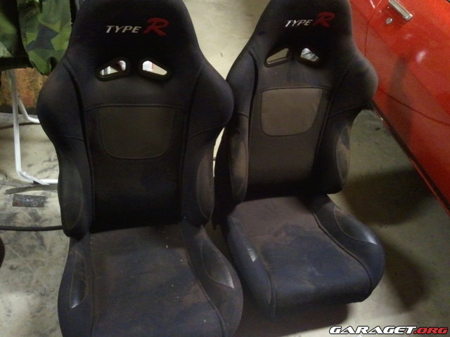

Stolarna har blivit lite grann dammiga under den tid bilen stått o de har arbetas med annat runt Pontiac'en smile
https://www1.garaget.org/gallery/images/53/52942/52942-d362949af8d921fd2bac638d4e393be0.jpg
https://www1.garaget.org/gallery/images/53/52942/52942-dfc360cc14e727ee589cb2e9a2d7b314.jpg

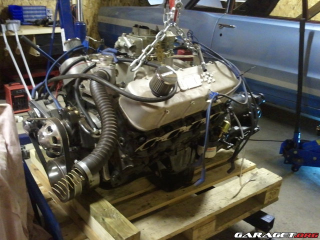

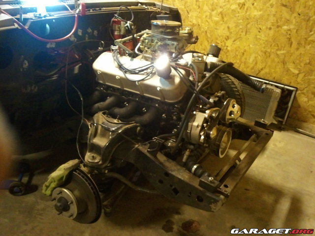

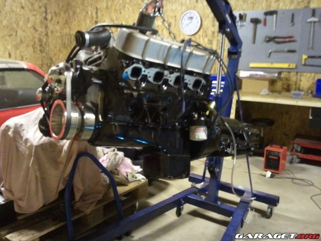

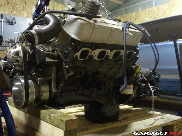

Dags för monstret att komma ur med cool
https://www1.garaget.org/gallery/images/53/52942/52942-1c45ba43fc2b205fb12189a1bd9c6d06.jpg
https://www1.garaget.org/gallery/images/53/52942/52942-157708a560b11ea02cbcbec064917be3.jpg
såja... gick jädrigt smidigt!
https://www1.garaget.org/gallery/images/53/52942/52942-90e8e2ce9bd8da01e26d15eae09b0adc.jpg
https://www1.garaget.org/gallery/images/53/52942/52942-76da57d1f0018b1eb106623fbcd6f980.jpg
https://www1.garaget.org/gallery/images/53/52942/52942-14bad3c3513358f2252b8c171df37b6f.jpg

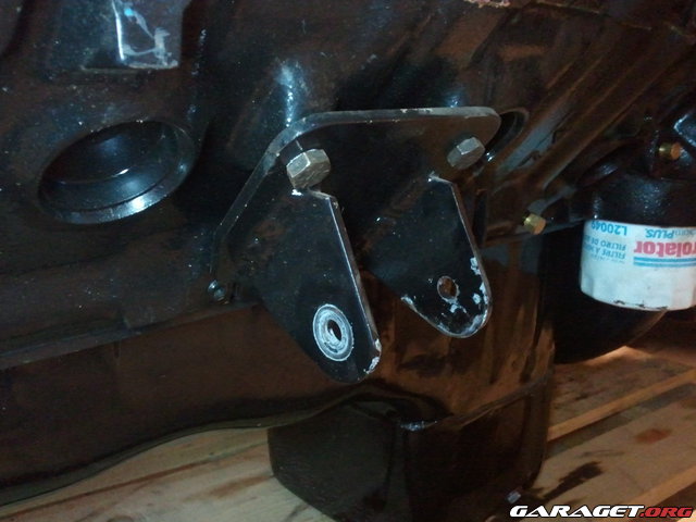

Custom motor fästen, 454 är ju inte riktigt gjord för att sättas i en Pontiac orginal direkt tongue fast kan nämna att är ju inte bara motorfästen som har fått modifieras wink
https://www1.garaget.org/gallery/images/53/52942/52942-acf7d6bd65f28129998c48db1e02d2ae.jpg

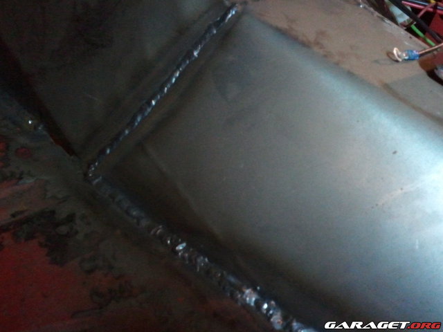

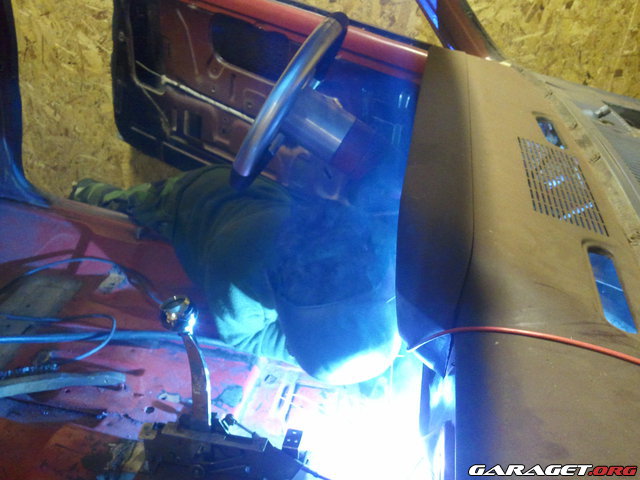

Då var det dags o börja svetsa då big_smile
https://www1.garaget.org/gallery/images/53/52942/52942-3b951067efeb70374c30cbc840cc40e6.jpg
Skyline Drifter
641 Inlägg

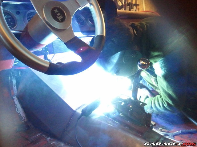

7 januari 2012

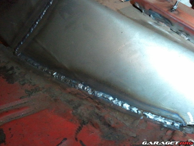

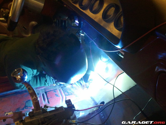

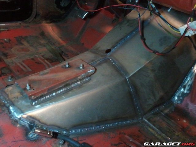

Helsvetsning utav kardantunnel i full gång cool
https://www1.garaget.org/gallery/images/53/52942/52942-7aab4da9829f8232848053354a6c8c9f.jpg
https://www1.garaget.org/gallery/images/53/52942/52942-0693702c07d54a993afaa96a7290b6dc.jpg
https://www1.garaget.org/gallery/images/53/52942/52942-eae7a2181b5744100b541578ef06a620.jpg
Såja blir allt bra det här!
https://www1.garaget.org/gallery/images/53/52942/52942-6a977acad8538591176db025fb93237d.jpg
https://www1.garaget.org/gallery/images/53/52942/52942-c03330430a425cb3d16c8d529f345f57.jpg

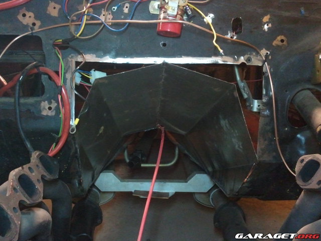

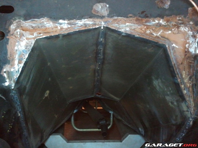

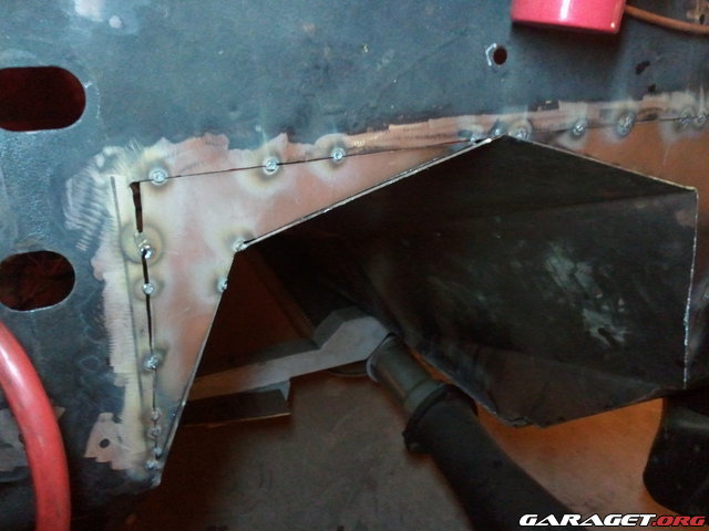

Klart, dags o ta torpedvägg cool
https://www1.garaget.org/gallery/images/53/52942/52942-a7c14fc4f219d5f6e18728db2cec7f11.jpg

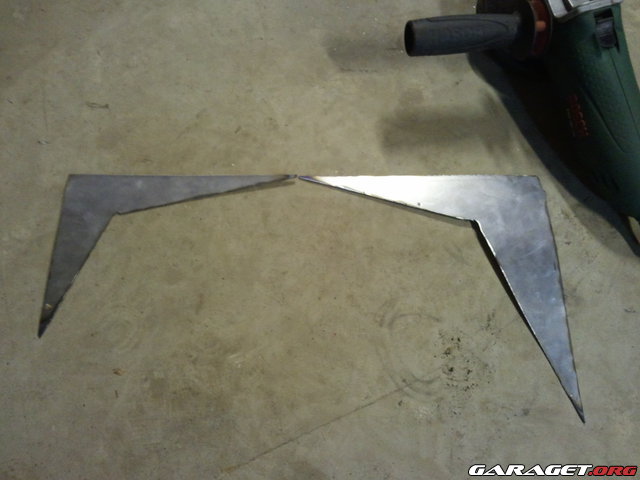

Täck plåt bitar tillverkades för torpedvägg...
https://www1.garaget.org/gallery/images/53/52942/52942-d94aa4437b1fd75241c9227cc2ec09c4.jpg
Inpassning sker
https://www1.garaget.org/gallery/images/53/52942/52942-1a20c8db93b2487c1d2168fab7b8b34d.jpg
Punkt svetsat på plats smile
https://www1.garaget.org/gallery/images/53/52942/52942-1f4670e0b5252b94ef03132fff80d5c4.jpg
Söm svetsat, ned slipat o klart cool
https://www1.garaget.org/gallery/images/53/52942/52942-6d4f06c2432e2a3a98f0187305be371f.jpg
slappt&fint

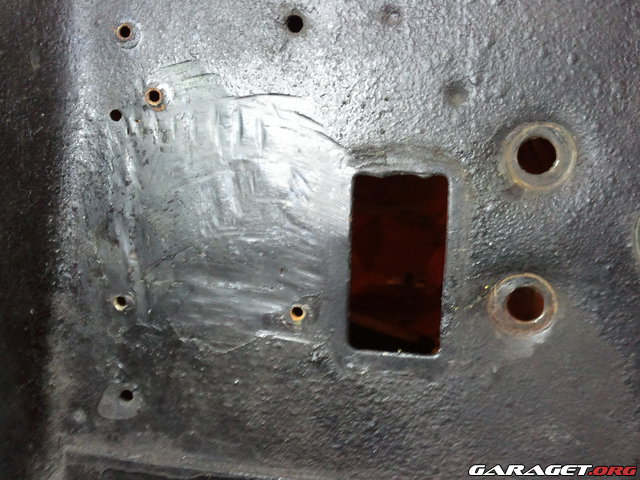

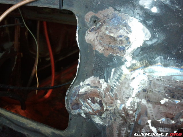

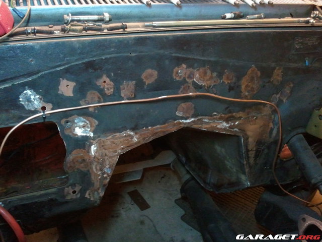

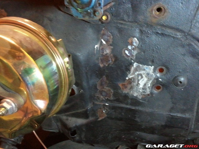

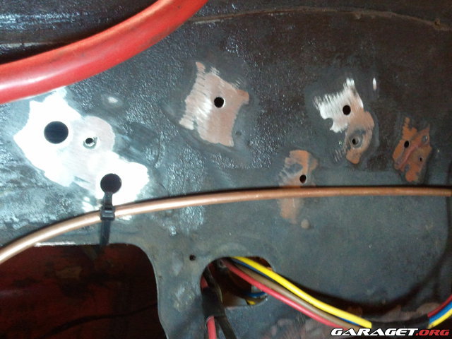

Dags o svetsa upp resten utav torpedväggen, finns en massa onödiga skruv hål, sladd hål o dylikt...
https://www1.garaget.org/gallery/images/53/52942/52942-c69a94e0fd6c6f26e98b3ecddbd634f7.jpg
https://www1.garaget.org/gallery/images/53/52942/52942-e311b03e604211a5d8029a7ebd075911.jpg
https://www1.garaget.org/gallery/images/53/52942/52942-8af7da72ac0f87c7e11cf2b8a70c2ec9.jpg

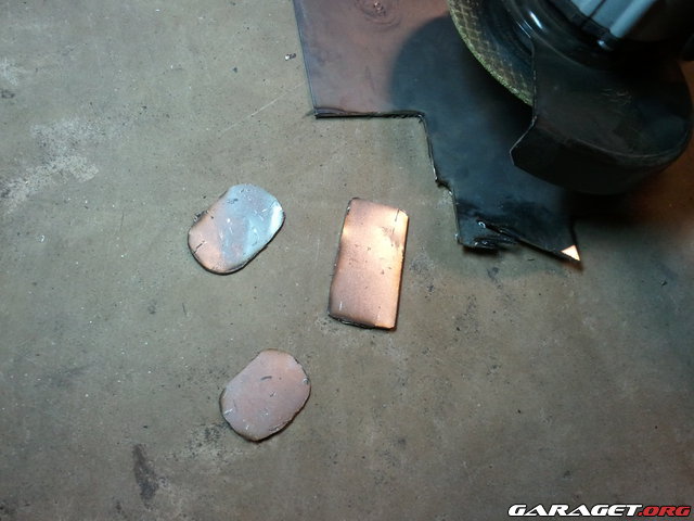

Täck bitar för dom större hålen tillverkades cool
https://www1.garaget.org/gallery/images/53/52942/52942-6e76162ea24d434737fedde0de762718.jpg
O allt svetsades igen o slipades ner smile
https://www1.garaget.org/gallery/images/53/52942/52942-692bdd12d443fbf6c7150a39bbbda855.jpg
https://www1.garaget.org/gallery/images/53/52942/52942-032d9c06659383e900020ac7c7e75cfa.jpg
https://www1.garaget.org/gallery/images/53/52942/52942-308b1980d85cac80e446b49cc79d04c5.jpg

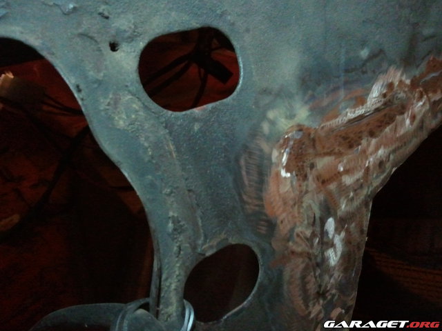

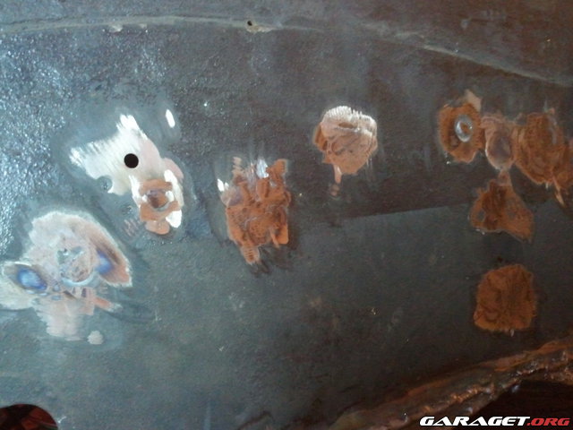

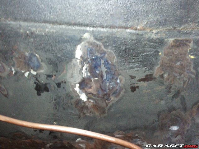

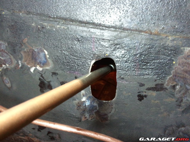

Så alla hål klart, totalt 35st... men alltså VA FAN 35ST!!??! hur har man tänkt elle?! verkar som man borrat ett hål för varje grej som har suttit i motorutrymmet under alla dess år, o för varenda sladd som man har dratt WTF!!? lixom... hmm
https://www1.garaget.org/gallery/images/53/52942/52942-ef866dfe41b6a56c7e3af704289f36ed.jpg

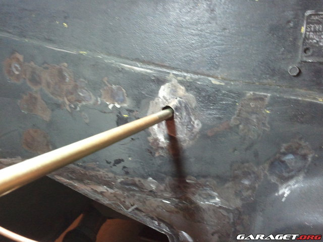

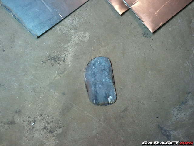

Hmm... Hålet där gas reglaget går in va lite onödigt stort hmm
https://www1.garaget.org/gallery/images/53/52942/52942-5fcf0173c3d71a1e05b40a113365f4ed.jpg
Så ännu en täck bit fick tillverkas o svetsas dit...
https://www1.garaget.org/gallery/images/53/52942/52942-ddb82de65667e74f373ac02374a31a02.jpg
https://www1.garaget.org/gallery/images/53/52942/52942-f3815540a405f7198de554282ecd0504.jpg
Såja mycket bättre cool
https://www1.garaget.org/gallery/images/53/52942/52942-0d11ef3f9b45aa48cb6aa35cbf72aec0.jpg

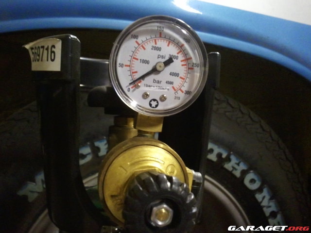

Och ja det har gått åt lite svetsgas kan man säga... dags att fylla på tuben... IGEN tongue
