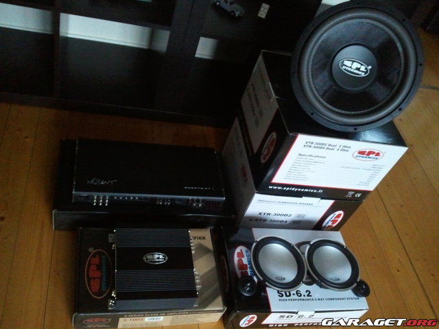

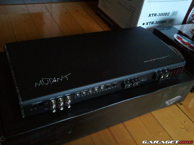

Har fått hem ljudet som ska in i bilen cool
SPL Dynamics paket på hela 1660W RMS... kommer o dunka fint detta här big_smile
https://www1.garaget.org/gallery/images/53/52942/52942-f871ca62c41dfb79a02553619ab086f2.jpg

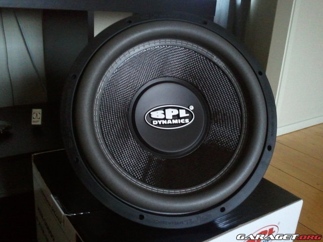

2 st 12" XTR-300D basar på 750W RMS styck cool
https://www1.garaget.org/gallery/images/53/52942/52942-1aa39c5274971f798beb570fc9352f9c.jpg

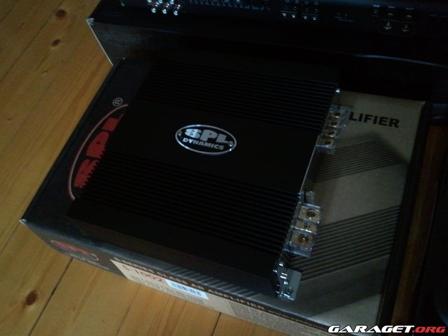

Mutant Ascension1 mono steg, det lilla slutsteget tongue
https://www1.garaget.org/gallery/images/53/52942/52942-db6e8a94630a9df5803148bc058767ca.jpg

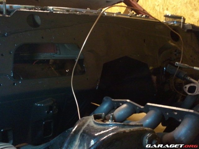

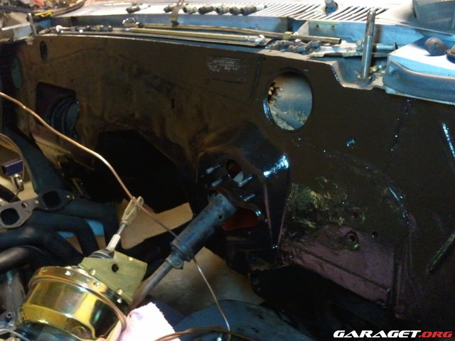

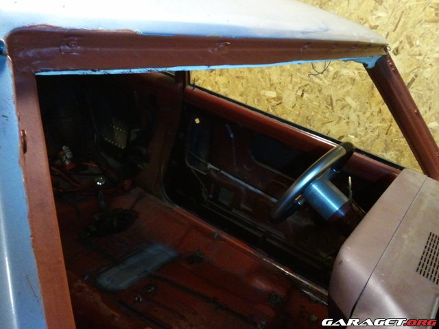

Så nu när rutkarmar, torped vägg o kardantunnel är färdigsvetsat, så är det dags för lite rost skydd cool
https://www1.garaget.org/gallery/images/53/52942/52942-514e5e0392947b69132ca3e00a412578.jpg
https://www1.garaget.org/gallery/images/53/52942/52942-71b8f0e8d5544e3c789bf31751eaeb15.jpg
https://www1.garaget.org/gallery/images/53/52942/52942-09cfea8b2df3f9e9bc555f8c8482f2d5.jpg
https://www1.garaget.org/gallery/images/53/52942/52942-9fd3596bbc766cf60186674822c27356.jpg
Bara lite färg som fattas så blir det som nytt sen big_smile

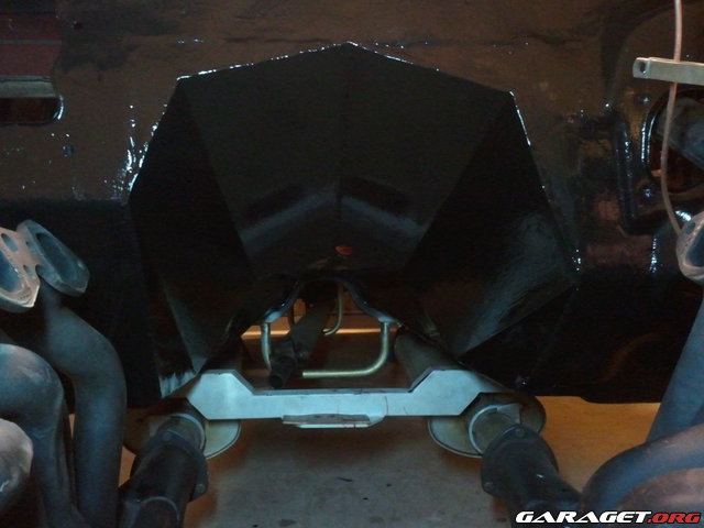

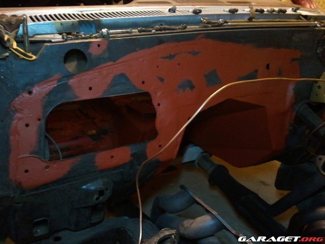

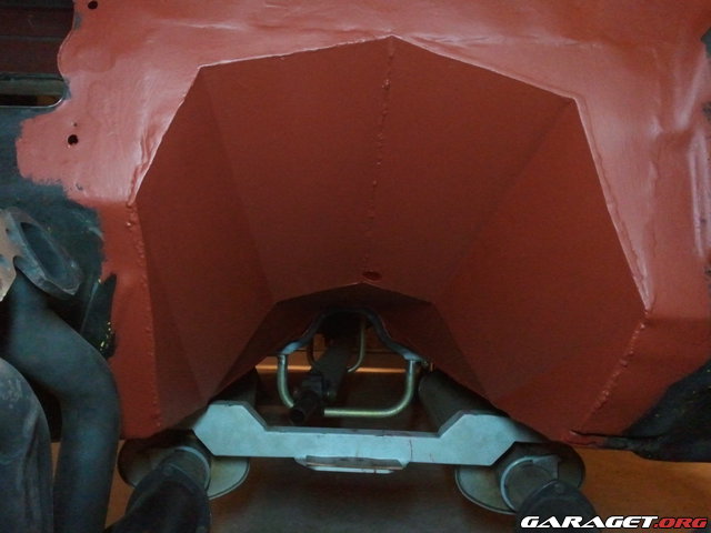

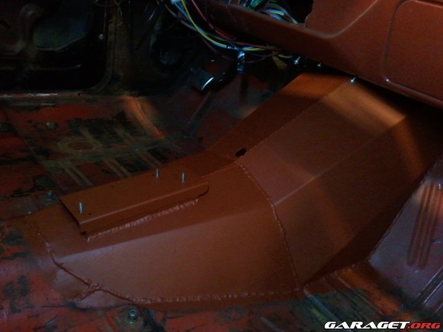

Vart ute o slängt på några lager färg på torpedvägg o kardantunnel cool
https://www1.garaget.org/gallery/images/53/52942/52942-89cff2700c81f4861174047ac323d867.jpg
https://www1.garaget.org/gallery/images/53/52942/52942-44dbc83699ad3a41dec4bf75c6ca70ce.jpg
https://www1.garaget.org/gallery/images/53/52942/52942-69f1d65cbdaa382dda571aeaaea0062d.jpg
Så dags o börja montera saker nu big_smile

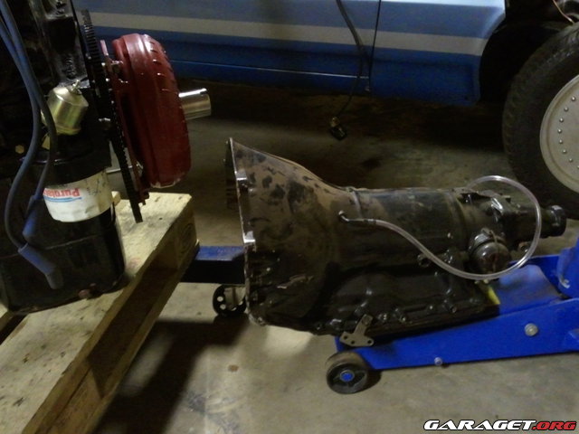

Dags o lossa lådan från motor för att skicka iväg på reparation... igen hmm
https://www1.garaget.org/gallery/images/53/52942/52942-0b0028ee131473177626bb33e263f40a.jpg
Hade nere lådan förra vintern för reparation pga att den drev ej när ja köpte bilen (o de e anledningen till att ja ej har provkört Pontiacen än wink ) men efter att ja monterat tillbaka den så pissa den olja som fasen...
O den här sprickan kan no ha lite me det o göra tongue
Undra bara hur den har uppkommit? hmm

Inhandla en TH400 och släng på en shiftkit istället, slipper du i princip alla sorters bekymmer.
Har kört med en begagnad TH400 i min Buick i nu snart 4 år, har troligtvis gått säkert 20 000 mil utan ombyggnation eller renovering, slängde på ett shiftkit och den har funkat oklanderligt.
Har dock börjat slira på trean nu på senaste, men kan inte direkt klaga över det, då den har hållit för mycket spö.
Jodå tanken är allt att en större låda ska på i framtiden smile
O är väldigt många som har snackat om TH400 så ja tror no att de lutar åt de cool

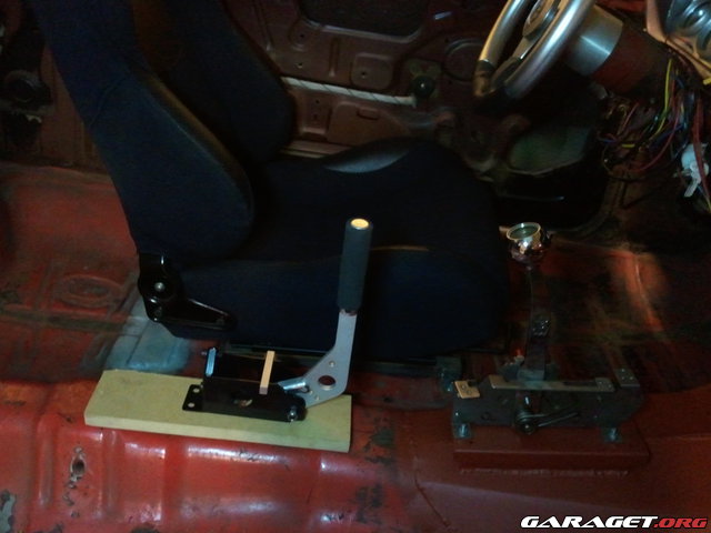

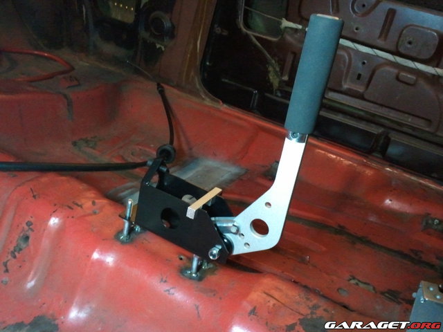

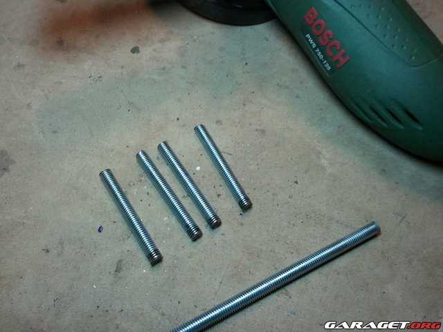

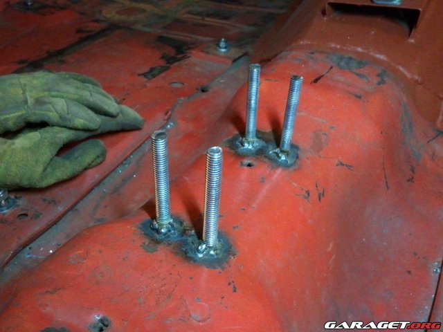

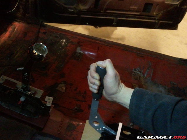

Började med fästet för handbromsen smile
Hitta rätt position först är en fördel...
https://www1.garaget.org/gallery/images/53/52942/52942-9d5ae96b9dcd0379955054776af2c7e7.jpg
Sitter juh som gjutet big_smile
https://www1.garaget.org/gallery/images/53/52942/52942-2f474bbee5888021a18b6c489b5bd763.jpg
Fästen utav gängstång tillverkades o svetsades på plats cool
https://www1.garaget.org/gallery/images/53/52942/52942-811f4bf10650c6ac03d5c1e6b54ae87a.jpg
https://www1.garaget.org/gallery/images/53/52942/52942-fbd7714a7110fd1cf33800b6b9c01ffc.jpg
https://www1.garaget.org/gallery/images/53/52942/52942-8fccbf8e40ebf48bbabc25966192f34f.jpg

#60
wille_k skrev:
Eller en "riktig" manuell låda, det är helt klart att föredra om bilen mest ska användas till drifting.
Problemet är ju dock att hitta en manuell låda som pallar för kraften, och som inte kostar multum.
Det enda jag kan tänka mig är en brutal förstärkt B&W T-56 eller en Lenco. Dock så kostar de multum som sagt.
