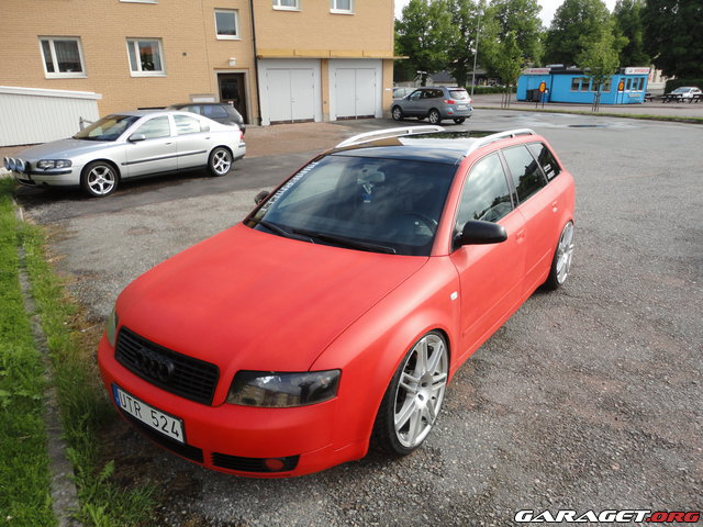

5 092 Inlägg
31 oktober 2012
#357
BMF skrev:
tja
har någon testat den röda färgen?
bilder skulle bli nice
funderar på att dippa lite detaljer under huven
hel bil dippad med röd, dock typ 2 lager för lite på bilden
https://www1.garaget.org/gallery/images/74/73108/73108-c19fd3608831f170f87c3a9317ae76bb.jpg
265 Inlägg
31 oktober 2012
#358
spokenratt skrev:
BMF skrev:
tja
den röda från Foliatec eller den röda PlastiDip?
"skåne" har kört röd plastidip på sina kåpor: http://www.garaget.org/?car=195230&image=2769505
plastidip röd
det där ser ju bra ut big_smile
då testar
265 Inlägg
31 oktober 2012
#359
Piratstikin skrev:
BMF skrev:
tja
http://www1.garaget.org/gallery/images/74/73108/73108-c19fd3608831f170f87c3a9317ae76bb.jpg
cool nice
