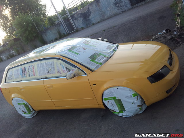

Nej Nej Nej, en hel bil maskerar man rutorna slarvigt typ 1-5 cm upp på glaset, så att när du lackar så kommer du även lacka på rutorna dom där cm du inte maskerade, sen efter 3-8 lager beroende på färg låter du det torka mellan 30 min - 1 timme sen är det torrt nog för att börja arbeta med, grejen är att i varje skarv, i detta fall där glaset slutar så kommer färgen lossna utan att dra med sig någon annan färg eftersom som sagt det är en skarv, samma gäller om man gör en hel bil så kan man ta bort det man inte vill ha se, typ på lister, lysen, rutor, vinge, rails, ja vad sm helst, så en maskering lacka allt och låt torka, sen drar man av det smile

Här är en dålig bild på rut maskering, detta är bra mycket overkill på maskering men var inte själv som gjorde det på denna sidan. MINST sådär lite av rutan ska synas efter maskering annars kan det bli jobbigare att dra bort om det går av hela tiden.
