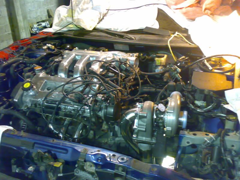

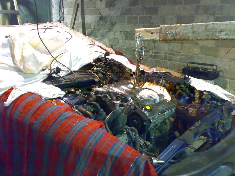

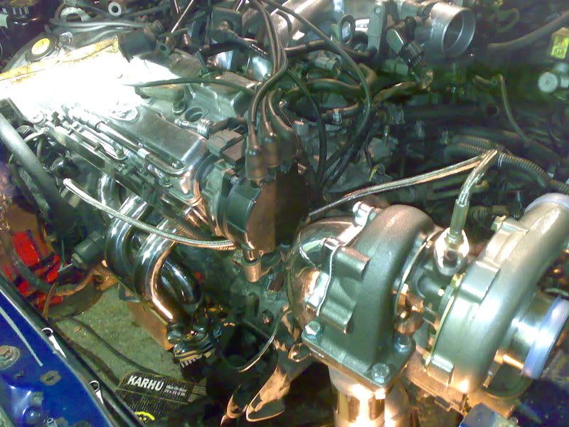

Ikväll har jag tillbringat lite tid i garaget, och med medgångar krävs väl motgångar?! eller??
Min medgång är.......:
http://i134.photobucket.com/albums/q117/freezer11/20080228235.jpg
Nästan där...
http://i134.photobucket.com/albums/q117/freezer11/20080228239.jpg
Där... tongue  äntligen..
motgångarna har varit värre däremot.. hmm
Alla rör passade väldigt bra när inte bilen var inblandad.. men nu när bilen var med i leken så blev det värre.. men grenrören passar ju iaf smile haha resten av rören måste svetsas om hmm
största problemet är väl en vettig svets, har en liten mig.. väldigt LITEN och en annan svets som SUGER.. men det lär väl hålla ihop iaf men snyggt lär det inte bli..

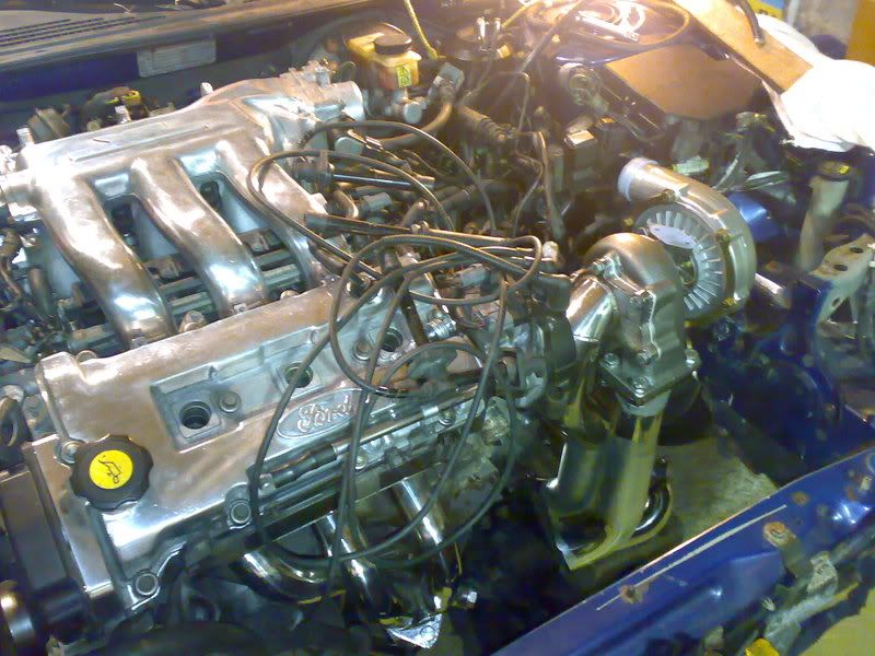

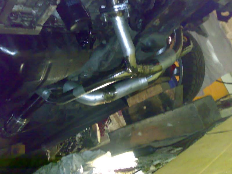

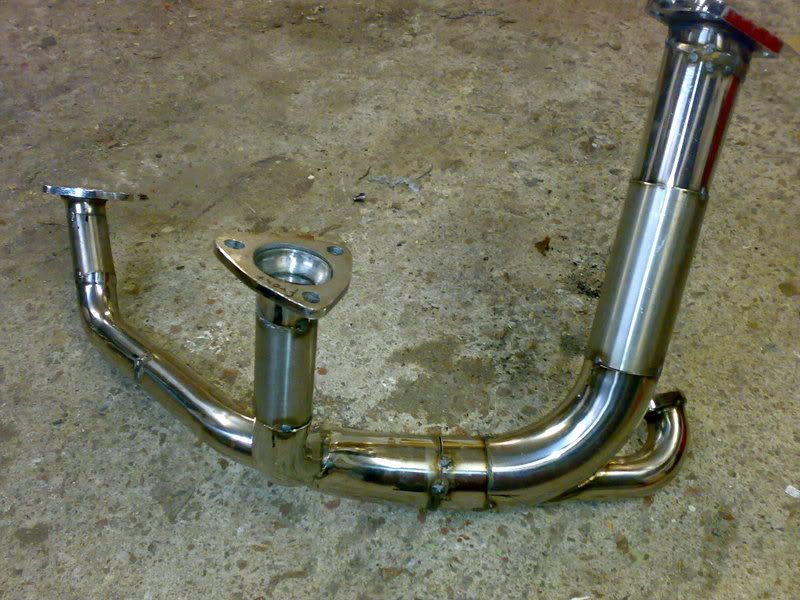

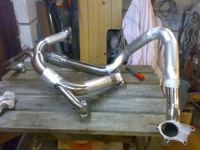

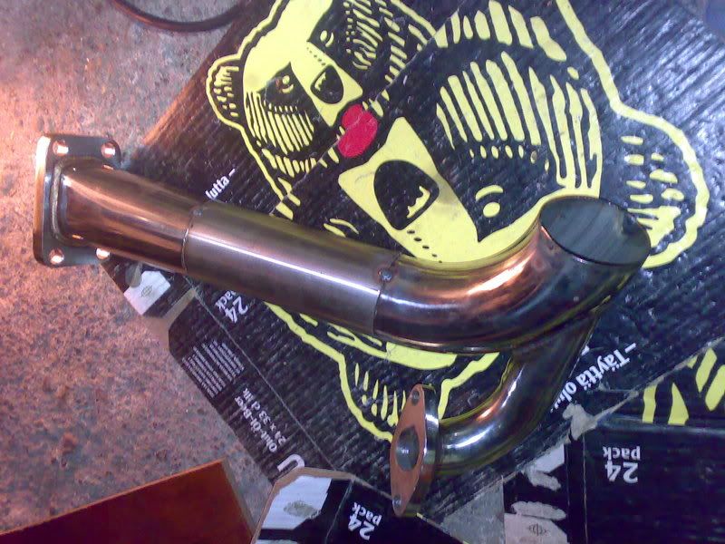

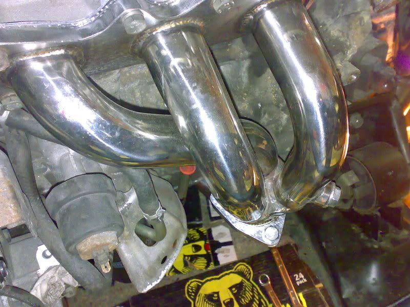

Updatering med bilder.... :
http://i134.photobucket.com/albums/q117/freezer11/20080322271.jpg
http://i134.photobucket.com/albums/q117/freezer11/20080322272.jpg
http://i134.photobucket.com/albums/q117/freezer11/20080322273.jpg
Här nånstans lär den hamna...
http://i134.photobucket.com/albums/q117/freezer11/20080322274.jpg
RÖR smile
http://i134.photobucket.com/albums/q117/freezer11/20080323281.jpg
Jag tycker om mina grenrör smile dom behöver man inte svetsa och kapa i smile

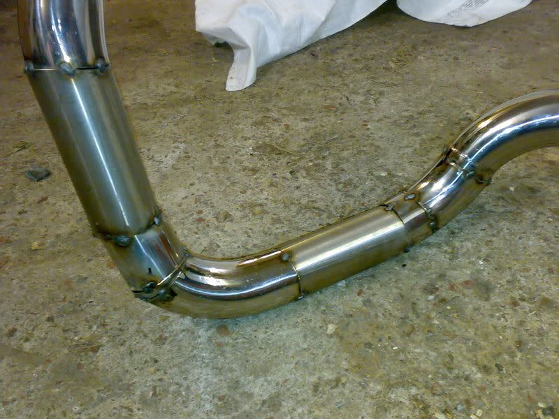

http://i134.photobucket.com/albums/q117/freezer11/20080324282.jpg

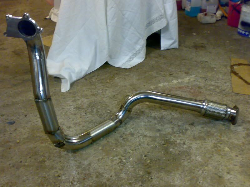

Här är resultatet av lite kapande och svetsande så att det ska passa..  uppipe smile (Heter det så??)yikes
http://i134.photobucket.com/albums/q117/freezer11/20080324283.jpg
Och här downpipen smile  redo att helsvetsas smile
http://i134.photobucket.com/albums/q117/freezer11/20080324284.jpg

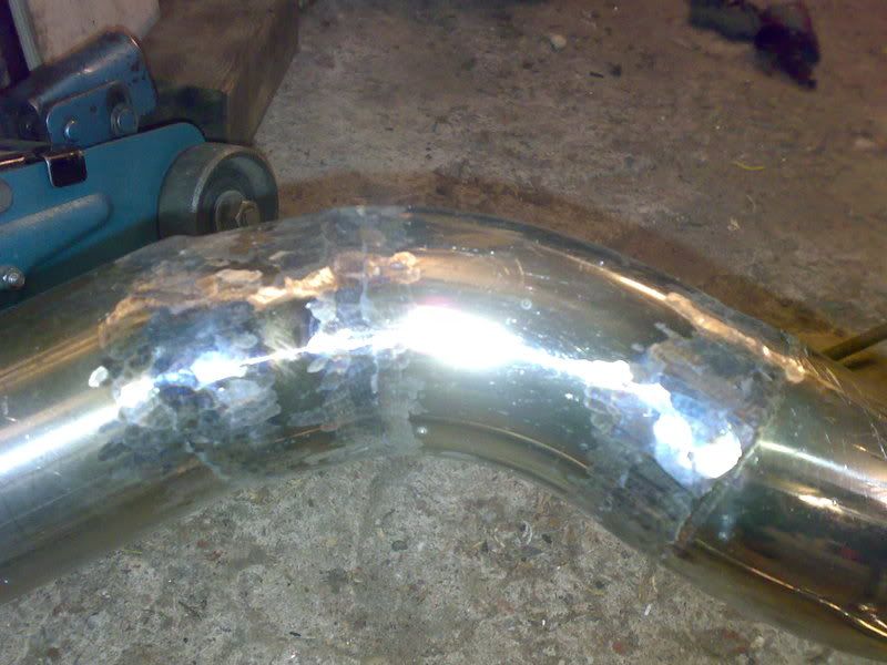

Här kanske man ser att det har kapats ganska mkt..
Fan alla rör var ett rent HE***TE att få att passa..
Dom som har tillverkat sakerna har bara haft motorn att så fritt från bilen och gjort rören så att dom passar på motorn.. bilen har dom inte ens tänkt på hur ser ut.. hmm  men nu passar det iaf. PUST!
Bara helsvetsning kvar, sen blir det montering av alla rör igen, och sen börja med att troligen dra om lite kablar så att inte allt brinner upp..
Mvh/ Freezer

Rörena är klara.. måla fogarna ikväll så det ser lite bättre ut..  imorn ska jag ut till garaget och montera smile big_smile
Hoppas allt lirar ihop nu..

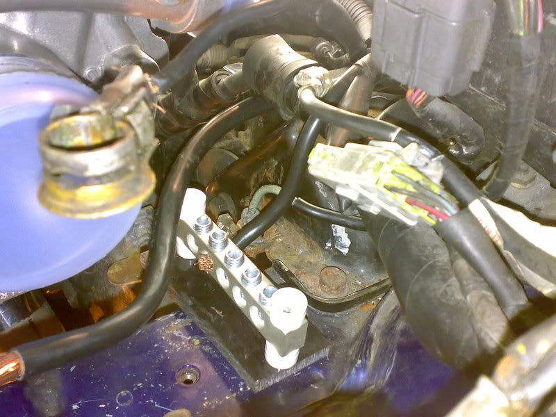

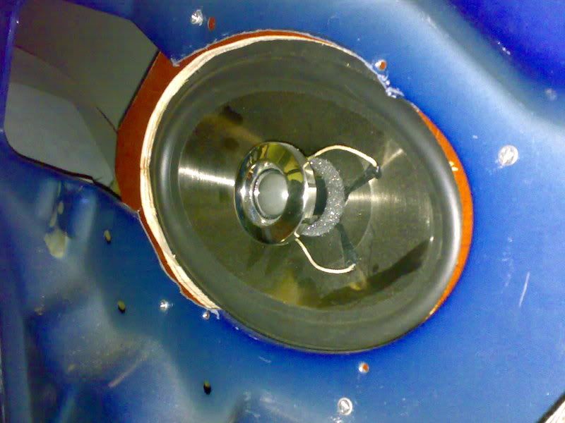

Började med att chilla lite och dra bort gammla kabeln från batteriet till slutsteget, för att få plats med nya 50mm2 kabeln som ska från batteriets nya plats i bagaget fram till motorutrymmet..
Först måsta man ju riva halva inredningen..
http://i134.photobucket.com/albums/q117/freezer11/20080403303.jpg
http://i134.photobucket.com/albums/q117/freezer11/20080403304.jpg
Titta! där finns ju en Autostudio 6*9a som man har satt dit.. har ju aldrig visat den så nu ser ni vad som finns där..
När man hade bökat dit kabeln genom hela bilen.. pust.. så blev det dags för lite annat skojj..

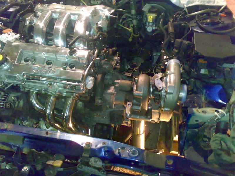

http://i134.photobucket.com/albums/q117/freezer11/20080406308.jpg

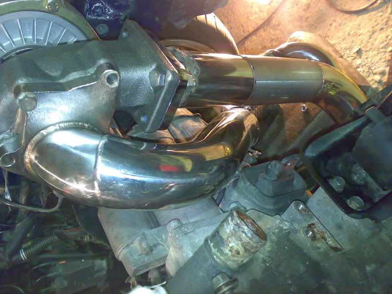

Så efter en del pillande.. så sitter rören på plats och det passar fint tongue
Bara att dra fast alla bultar nu då...

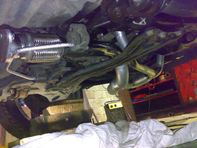

http://i134.photobucket.com/albums/q117/freezer11/20080406310.jpg
Sådär nu sitter det på plats för gott.. eller ja, åtminstonde tills nånting börjar krångla eller tills nästa vinter tongue

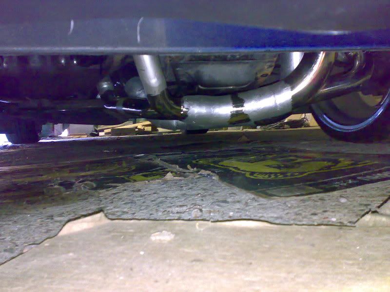

http://i134.photobucket.com/albums/q117/freezer11/20080405307.jpg
Sådär ser det ut nu när det sitter.. blir inte bättre när man måste kapa och svetsa sönder fina rörena hmm
http://i134.photobucket.com/albums/q117/freezer11/20080406312.jpg
Här synns lite av upphängningen som man åxå måsta göra om lite.. tog flänsen från orginal röret och svetsa på nya tongue  och fixa pinnar av armeringsjärn att sätta i gummiupphängningen..

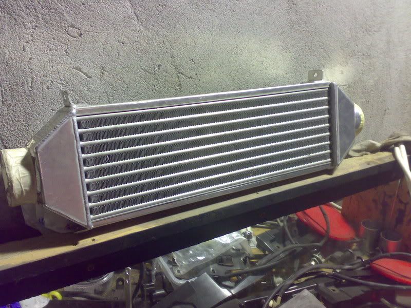

här är en liten sak som jag köpte för nån vecka sen..
http://i134.photobucket.com/albums/q117/freezer11/20080415324.jpg
Forge IC
Vet inte om jag monterar den nu inför denna säsong..  men har jag tid och lust så åker den dit.. men det är så förbannat trångt med rör så jag drar mig lite för att göra de.. men får se!  kanske med tillräckligt med motivation så åker den dit!

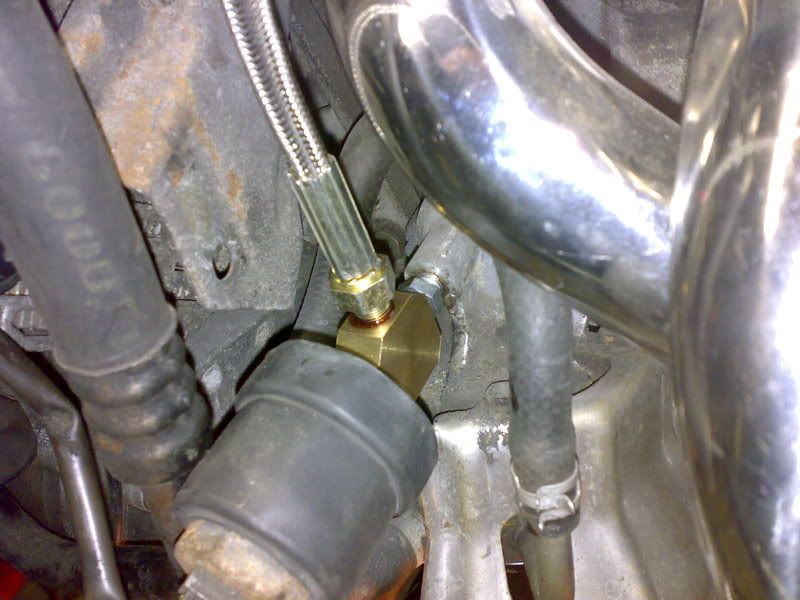

jag har fått dit "mellanbiten"  för oljetryck och oljetrycksmäteren iaf, och har börjat få min fördelningscentral på grejj..  ska bara skärma av så att kopplingsbiten blir isolerad från massa onödiga kortslutningar tongue
http://i134.photobucket.com/albums/q117/freezer11/20080415329.jpg
Måste kanske modifiera för att få dit oljetrycksmätarsensorn.. pust långt ord!! tongue

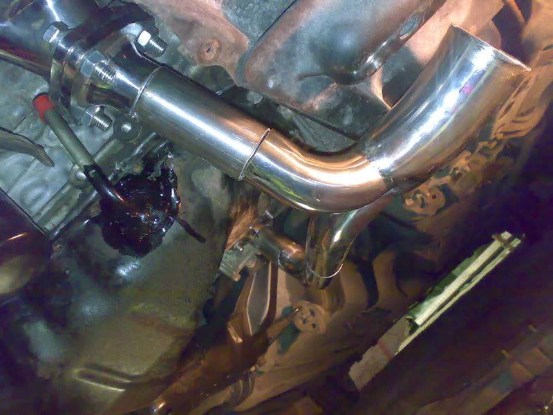

Där har vi tryck till turbon.. men måste kanske även där modifiera vid turbon på grund av att motorhuven kanske tar i.. hmm   fi fan..
http://i134.photobucket.com/albums/q117/freezer11/20080415334.jpg

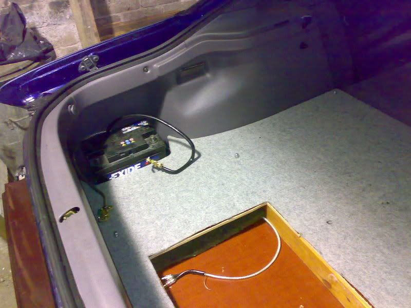

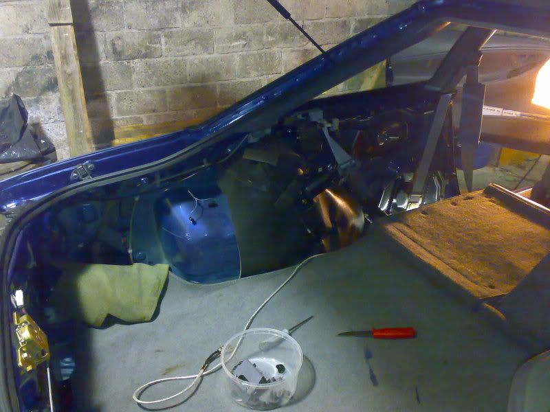

Här kommer en bild på hur bagaget ser ut för tillfället.. och var batteriet blir..
nu är det bara att få till trycksidan från turbon till insuget.. får se hur man ska pilla ihop de..
Det ska man börja med imorn..

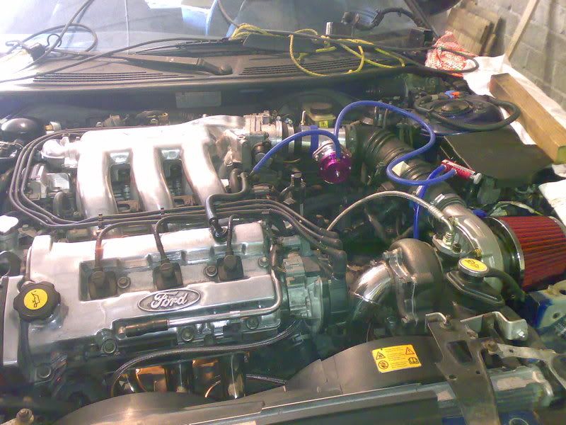

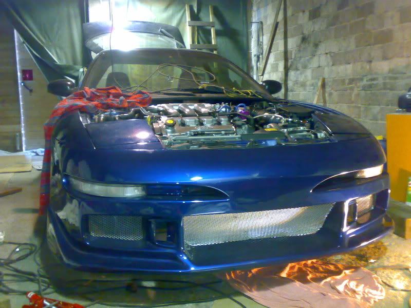

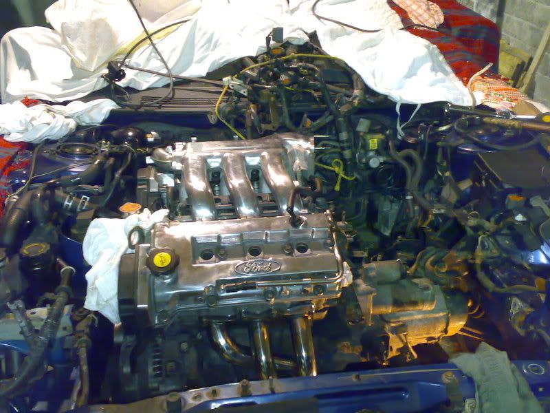

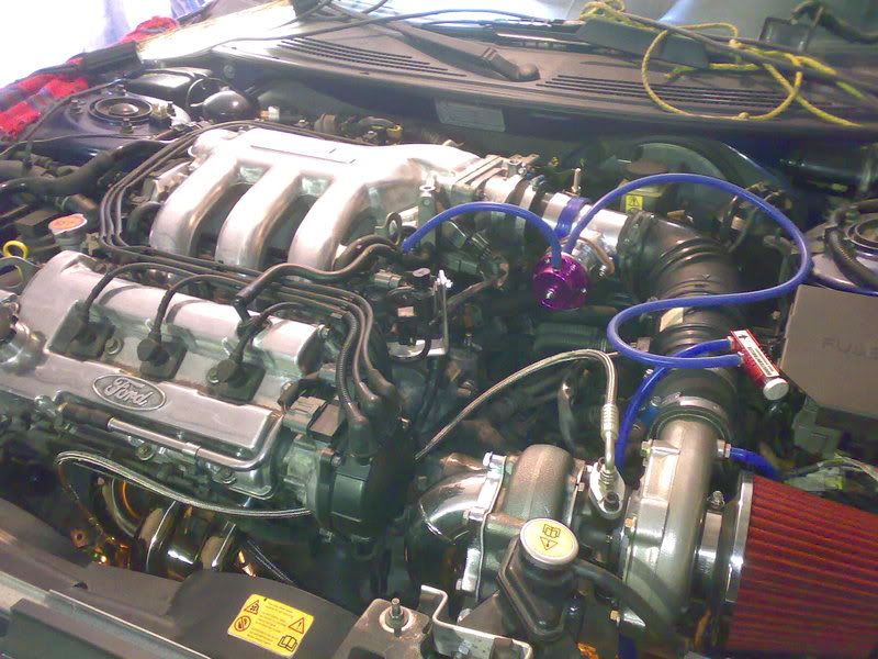

Har vart och pillat lite idag, gjorde iordning så långt att jag kunde se om det fanns nå liv i den efter lång vila tongue
Tänkte filma första starten, men va fan ja måsta ju sitta och vrida på nyckeln haha tongue
så de blev ingen film tyvärr... men kanske inom en snar framtid.. får se.
men tog 2 bilder på hur det blir å se ut iaf..
http://i134.photobucket.com/albums/q117/freezer11/20080426352.jpg
http://i134.photobucket.com/albums/q117/freezer11/20080426351.jpg
Saknade ett T-stycke till lite slangar så det är inte hundra procent som de ska se ut.. dom blåa fina slangarna ska bli lite anorlunda.. och pysventilen blir inte där..
Men den starta väldans snällt så det verkar lovande smile
Komentera lite då!! big_smile

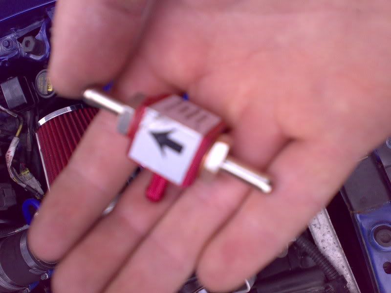

Tackar tackar smile  önskar det skulle funka som jag vill..   men jag har några problem.. och de största är väl att laddtrycket ligger på ~0.7 bar.. och jag vill ladda ~0.4 typ..
nån fråga då:
Pysventilen..  går det bara att justera upp laddtrycket med den?
wastegaten borde ligga på 8 PSI..
Och vet någon om den här är viktig??
http://i134.photobucket.com/albums/q117/freezer11/20080503363.jpg
Det står typ: Arrow towards wastegate bla bla bla tongue
Är den viktig som sagt? tongue

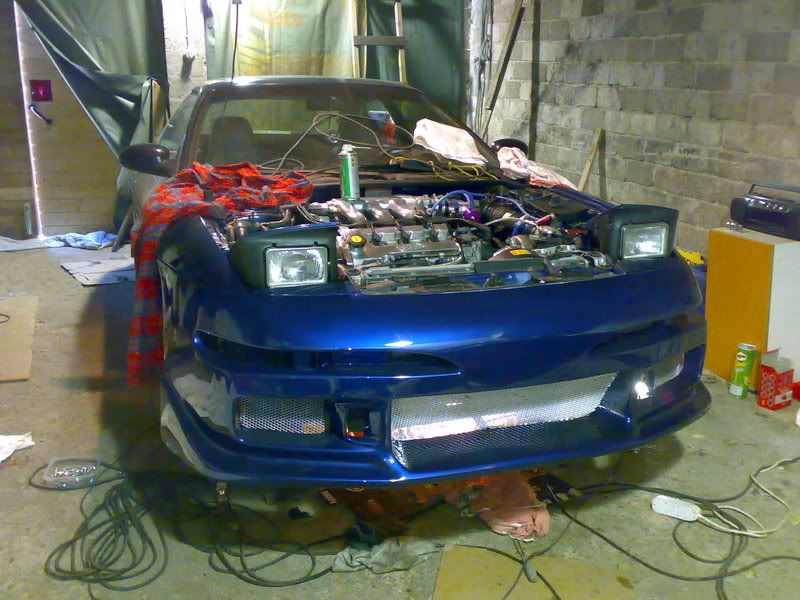

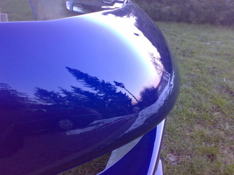

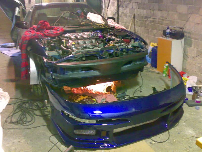

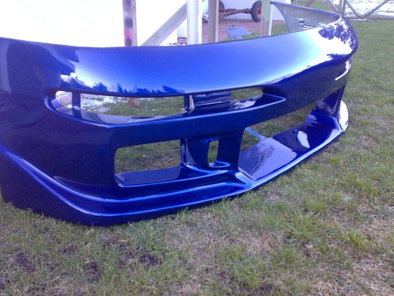

Kan väl bjuda på lite extra bilder från montering av front och dyligt åxå..
http://i134.photobucket.com/albums/q117/freezer11/20080429353.jpg
Där är den nylackade filuren tongue
http://i134.photobucket.com/albums/q117/freezer11/20080429354.jpg
Där syns kanske att den är monterad.. lyktorna sitter löst ännu på den bilden..
http://i134.photobucket.com/albums/q117/freezer11/20080429358.jpg
Sådärja.. nedsläppt på marken tongue  Nu ska vi se hur lågt rören kom tongue
http://i134.photobucket.com/albums/q117/freezer11/20080429359.jpg
lite lägre än så blev det, jag hade inte vridit något på ratten ännu så den sjönk lite till efteråt..
Och slutligen:
http://i134.photobucket.com/albums/q117/freezer11/20080430361.jpg
Precis utrullad ur garaget och redo att köras hem smile
Men lite svar på mina frågor skulle va en fin hjälp smile  Mvh// Freezer
