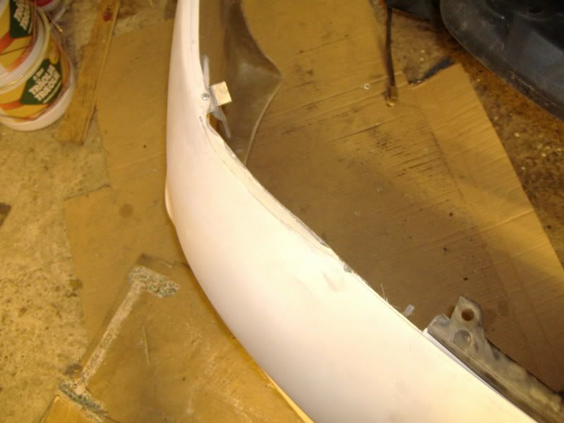

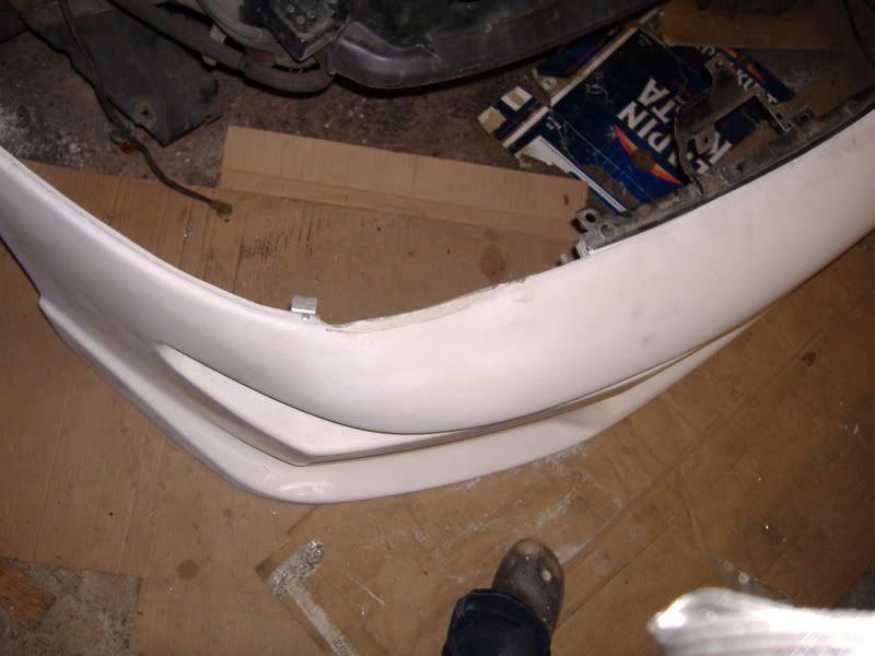

men ha fixat lite på fronten, plastat lite, dom små urkapningarna som förstörde fronten nedanför lyktorna.
Lite picts:
http://i134.photobucket.com/albums/q117/freezer11/DSCF0628.jpg Blev väl ganska bra eller? lite spackling å slipning på där så smile
http://i134.photobucket.com/albums/q117/freezer11/DSCF0627.jpg Andra sidan. lika här.

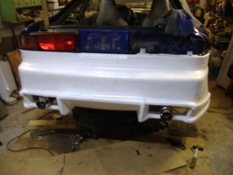

Håller även på trixar lite med dubbla utblås.. försöker hitta nån vettig dämpare som passar sen blir de dra lite rör.
sidokjolarna har inte rörts nå mer än att dom ha blivit påtejpade så man ser hur de börjar se ut, har lim hemma så de bara å sätta igång när tiden infinner sig smile

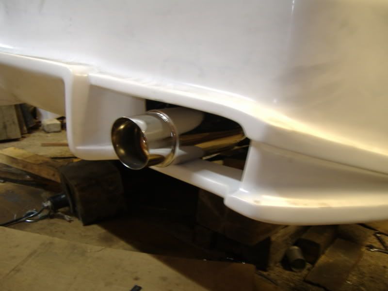

ha fixat lite fler fästen till fronten, och de dubbla utblåsen är så gott som på plats nu smile

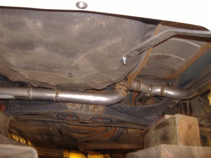

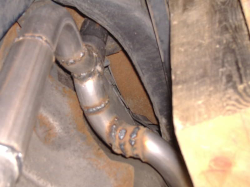

..då tänkte man börja med att visa lite bilder..
här kapades orginalröret och..
http://i134.photobucket.com/albums/q117/freezer11/DSCF0696.jpg
http://i134.photobucket.com/albums/q117/freezer11/DSCF0694.jpg
..efter lite kapande och svetsande blev resultatet detta.
..Lite rör..
http://i134.photobucket.com/albums/q117/freezer11/DSCF0695.jpg
snygga svetsfogar? haha eller så inte.. jag skyller på svetsen...
..någorlunda snyggt?
http://i134.photobucket.com/albums/q117/freezer11/DSCF0691.jpg

Har ikväll även lyckats med att plocka ihop kylarpaketet igen och nya vattenpumpen är nu  även på plats, provstart blir de väl under veckan kanske med tur, kommer bli fint att höra hur den låter med nya slutdämparna tongue
