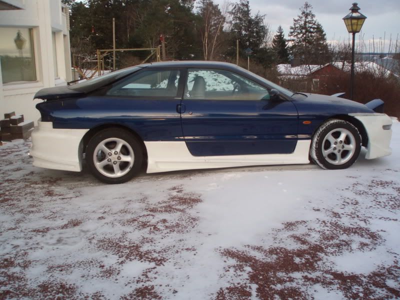

Förstår att ni vill ha lite helhetsbilder tongue  Och nu har jag dom här smile
http://i134.photobucket.com/albums/q117/freezer11/P1220019.jpg
http://i134.photobucket.com/albums/q117/freezer11/P1220012.jpg
http://i134.photobucket.com/albums/q117/freezer11/P1220008.jpg
Enjoy smile
Vulture: Okej, hm båda kit ser nice ut, men jag tycker nästan att ditt kit är mer passande till gen 1 Probe smile
Mvh/ Freezer

#100
Ser finfint ut hörru! big_smile Välj en schysst lack sen wink
