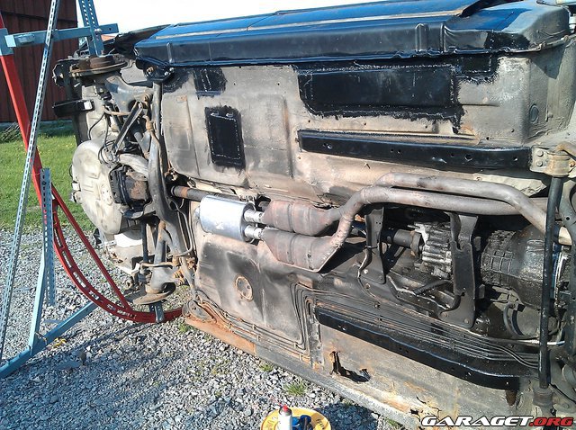

13 maj 2012
God kväll!
Idag har jag bara förberett för att montera en av de nya trösklarna - det vill säga reparerat rostskador...
Skärt bort lite plåt.
https://www1.garaget.org/gallery/images/143/142774/142774-bd76f93c76a9c35051aa3b788300a184.jpg
Nya trösklar!
https://www1.garaget.org/gallery/images/143/142774/142774-6eecf16d5c0ac6e41eb3d3e66624eb7e.jpg
Liten paus för att klippa gräsmattorna.
https://www1.garaget.org/gallery/images/143/142774/142774-3493050b0ec0bb4f28937686ece549c5.jpg
Lite ny plåt.
https://www1.garaget.org/gallery/images/143/142774/142774-b70987e101d8dc27e61122625e8ef875.jpg
Ännu mer ny plåt!
https://www1.garaget.org/gallery/images/143/142774/142774-f30f78890300ffe31923ceedd0aa646a.jpg
...mer plåt...
https://www1.garaget.org/gallery/images/143/142774/142774-181961e1c0ab05a55dfe72cf54502379.jpg
...mer...
https://www1.garaget.org/gallery/images/143/142774/142774-efe3ff729c4187fd0f4b9255a90646f5.jpg
Slutligen en bit till.
https://www1.garaget.org/gallery/images/143/142774/142774-753bbb25dcf1344a833e8cfa4aa57851.jpg
Inte så spännande uppdatering den här gången kanske, men det är ju (tyvärr) sånt här som måste göras!

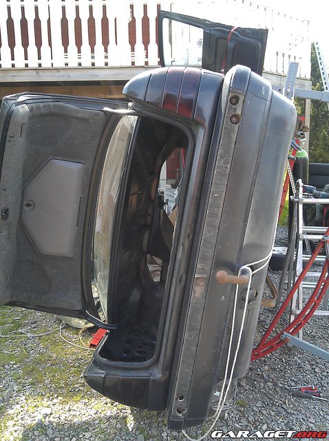

Aldrig sett någon som verkligen tar och vänder en e34 på sidan för att fixa till så här, imponerad!

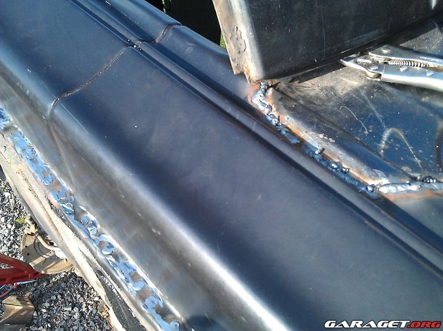

ÄNTLIGEN! Den är bara punktsvetsad på ett par ställen, men såhär ser det ut nu!
https://www1.garaget.org/gallery/images/143/142774/142774-4c710afe32dad03e93b8b59d09c07918.jpg
Jag är riktigt nöjd med dagens arbete, och jag ska även säga att jag får en hel del hjälp från pappa. Stort tack om du läser det här!

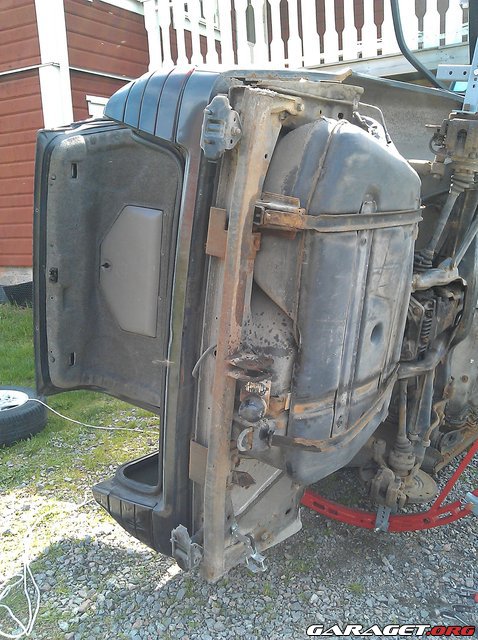

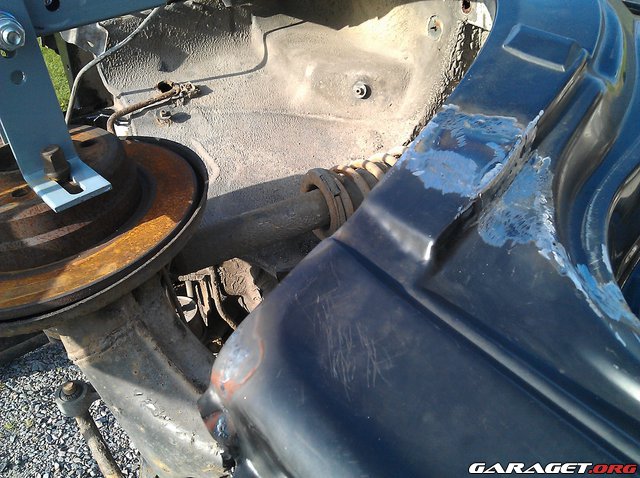

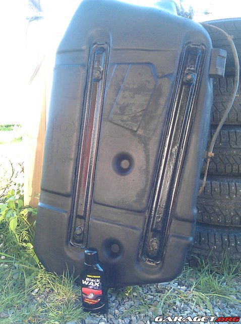

Idag har det hänt en massa grejer igen!
Kopplar bort slangarna från pumpen.
https://www1.garaget.org/gallery/images/143/142774/142774-121d7e3c2cd508c66536142a07e09e8b.jpg

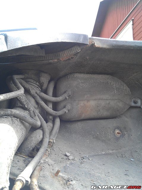

Expansionskärlet...
https://www1.garaget.org/gallery/images/143/142774/142774-fce0586e091a4bed18190cf711f261a0.jpg
Med bakre stötfångare.
https://www1.garaget.org/gallery/images/143/142774/142774-dc6dd1b6dbca64a6543d074a9b59f38f.jpg
Utan bakre stötfångare.
https://www1.garaget.org/gallery/images/143/142774/142774-6faa32495c33438f03cd935f28d7f5ef.jpg

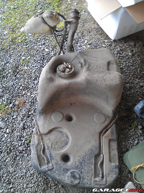

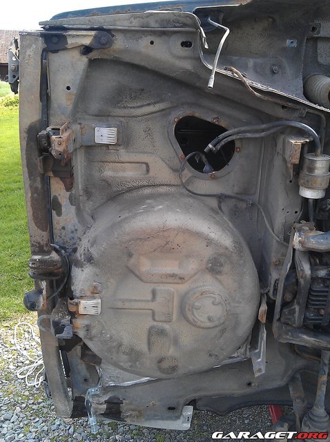

Tanken.
https://www1.garaget.org/gallery/images/143/142774/142774-e3bf7323f5e9c22f91ac393190111cd4.jpg
https://www1.garaget.org/gallery/images/143/142774/142774-e03cb4a0479460a30c3f2032698a10a4.jpg

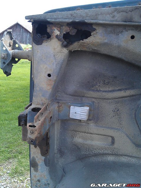

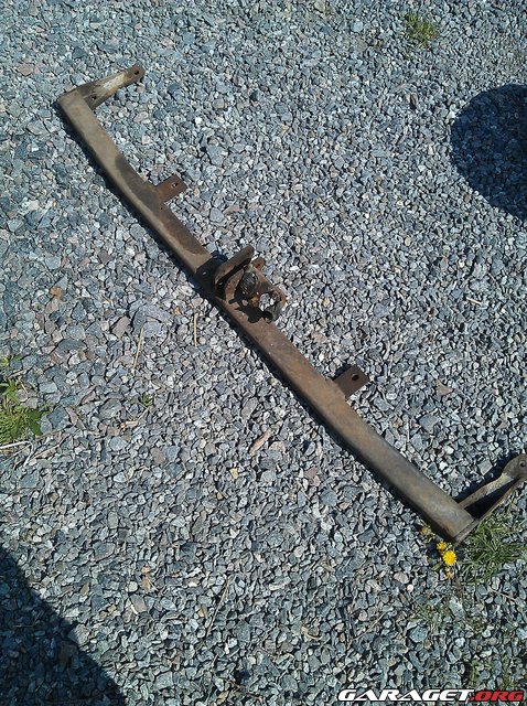

Hittade mera rost!!! (Det är väl alltid kul!?) Infästningar till dragkroken.
https://www1.garaget.org/gallery/images/143/142774/142774-cb2c57a057baec62a031c1965102ee8d.jpg
Slipat rent och förberett för lagning.
https://www1.garaget.org/gallery/images/143/142774/142774-0e6db21ca7a4d33fe1c58df882f8897b.jpg
Rostskyddsfärg - detta kommer _aldrig_ rosta! Kan man ju hoppas...
https://www1.garaget.org/gallery/images/143/142774/142774-b6f7809d273c23b88533e4c26fd80269.jpg

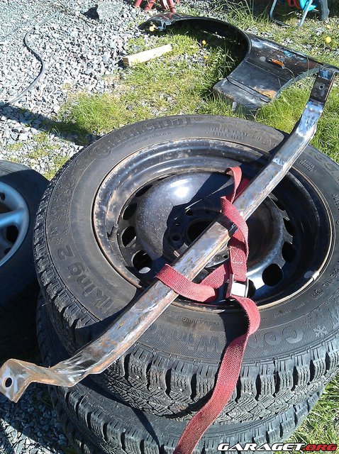

Slipar rent plåtbanden som håller tanken uppe.
https://www1.garaget.org/gallery/images/143/142774/142774-7a812002441363489f7e651179d4dd26.jpg

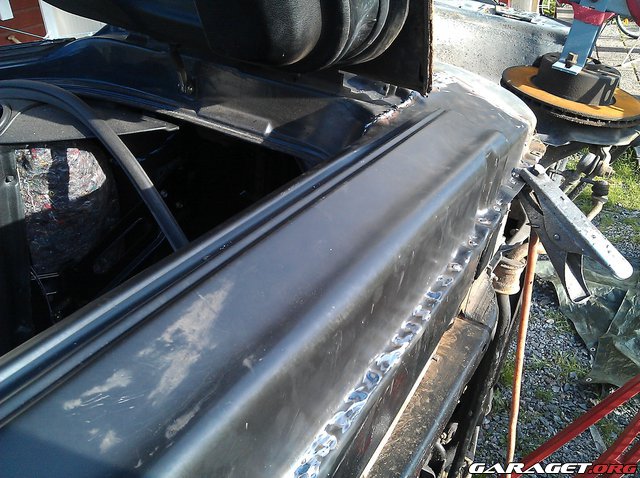

Höger tröskel är nu helt färdigsvetsad!
https://www1.garaget.org/gallery/images/143/142774/142774-bae7a75c2df9df1797341ce59562df6b.jpg
https://www1.garaget.org/gallery/images/143/142774/142774-dc30f7bfa26a37d0f8cce1862916fb1c.jpg
En liten till lagning, höger bak.
https://www1.garaget.org/gallery/images/143/142774/142774-fbf7d4d6f6f6816046e82a9ffeaaed05.jpg
Slipat dragkrok och plåtbanden till tanken.
https://www1.garaget.org/gallery/images/143/142774/142774-6ddcaa3dd971307c104fd4f3056d49c9.jpg
/Stefan

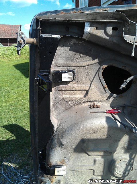

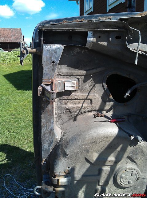

Nu är långhelgen över, men mycket har vi fått gjort!

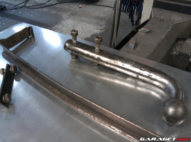

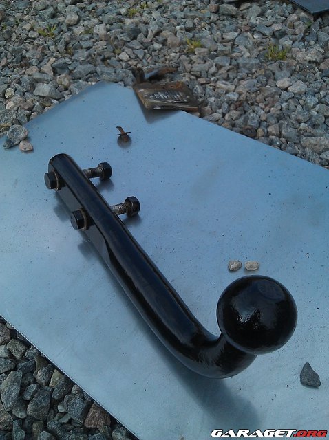

Fräsch dragkrok.
https://www1.garaget.org/gallery/images/143/142774/142774-d1263144472d544b8a8f0c223210d2f7.jpg

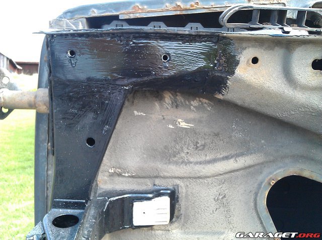

En del av fästet till dragkroken, glömde att ta en efter-bild, men nu är den iallafall svart (rostskyddsfärg).
https://www1.garaget.org/gallery/images/143/142774/142774-b555d2e2101fe0790b22f3fd4e22fd83.jpg

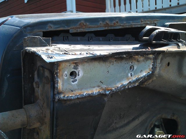

Lagat infästning till dragkrok.
https://www1.garaget.org/gallery/images/143/142774/142774-b7df7357461b7a0e4321db18744ab871.jpg

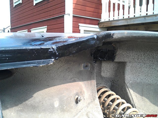

Målat
https://www1.garaget.org/gallery/images/143/142774/142774-1c7a41d733a56816aca0ca2aa8e4d257.jpg
Ett av fästena till bakvagnen.
https://www1.garaget.org/gallery/images/143/142774/142774-c49f1f99e34c39c1a71e917e2ed20256.jpg

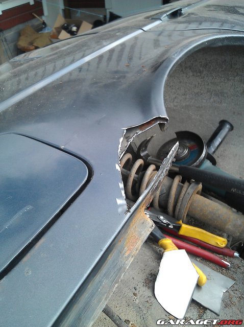

Skärt bort en bit av den rostiga skärmkanten...
https://www1.garaget.org/gallery/images/143/142774/142774-0a62e48d548fa68e26f6074f868d7463.jpg
Fixat!
https://www1.garaget.org/gallery/images/143/142774/142774-5210412b47f7f2c3fa957ef009becb7c.jpg

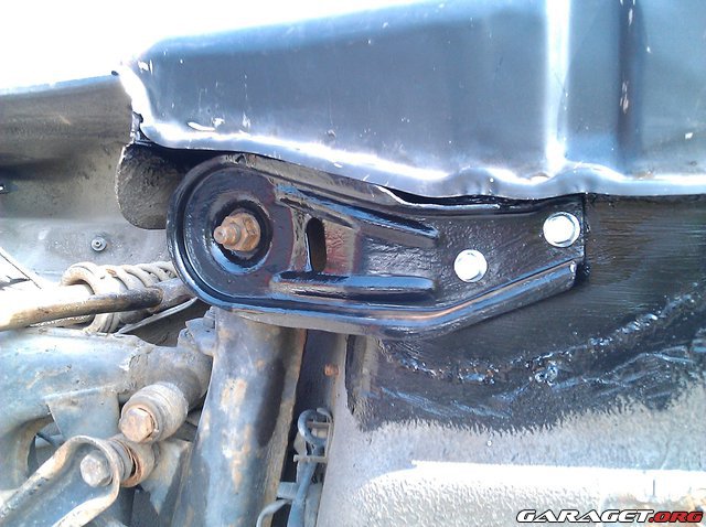

Jag tror att totalt 3 av 6 bultar saknades eller var halvt av...
https://www1.garaget.org/gallery/images/143/142774/142774-e10b0c74e102a23441df116cc6e50c30.jpg
...åtgärdat!
https://www1.garaget.org/gallery/images/143/142774/142774-12548332d4b2955f6895a99d8d36e8b2.jpg
Nu är det bara lite småfix kvar på höger sida, sen vänder vi på steken!https://www1.garaget.org/gallery/images/143/142774/142774-f096318c01bda5cc93e9655182762870.jpg
Det är ju tanken som räknas. Som ny!
https://www1.garaget.org/gallery/images/143/142774/142774-e7f074b833c3a6735dce08cd9eab0eae.jpg
/Stefan

Är det bara dom 2 plåt banden som håller tanken va? Är det nått kablar å grejö som man måst ta bort innan man tar ner tanken??
Tänkt byta bensin slangar på min.
BMW-frälst
156 Inlägg
22 maj 2012
Upptäckte igår att ett av motorfästena sitter helt löst...men men, kunde ha vart värre!
Japp, de två plåtbanden, 3st slangar inne vid pumpen som du lossar innefrån bakluckan, och en skruv i närheten av påfyllningsröret upp till tanklocket.
/Stefan
