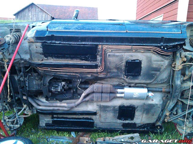

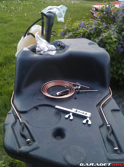

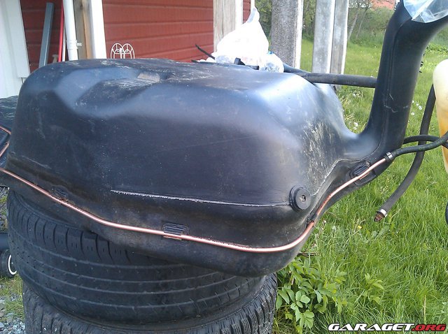

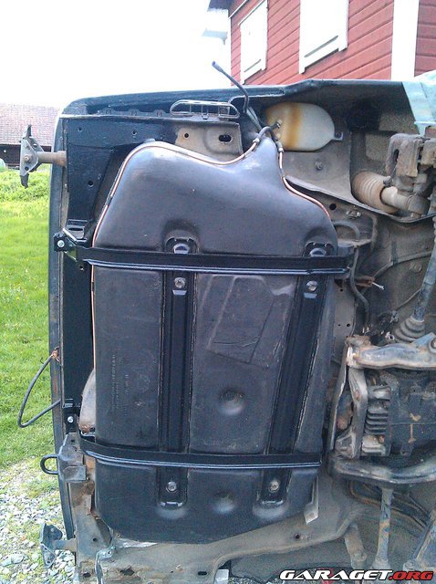

Idag har jag gjort följande:

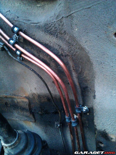

Nya bränslerör ovanpå tanken (6mm).
https://www1.garaget.org/gallery/images/143/142774/142774-000ed4c84bb77e022bad634247e03134.jpg
https://www1.garaget.org/gallery/images/143/142774/142774-e8e19b90ddd5814f7ee1d5a6be6dc5f7.jpg
Tanken monterad igen.
https://www1.garaget.org/gallery/images/143/142774/142774-dd5e006266b055f2c96a127bdd6c1411.jpg
/Stefan

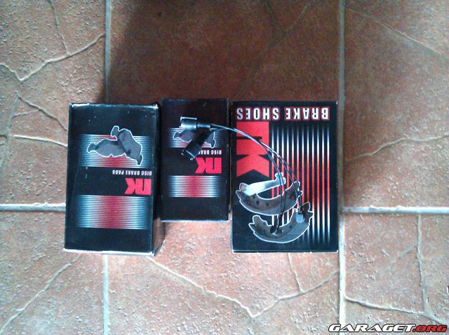

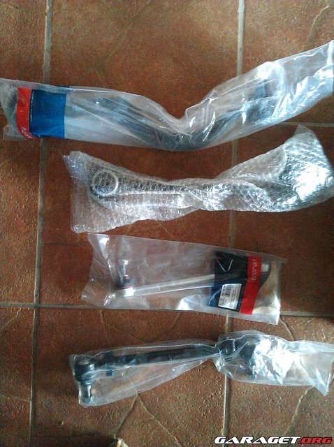

Idag har jag hämtat paket!
4st nya bromsskivor!
https://www1.garaget.org/gallery/images/143/142774/142774-45668303ddfd9fe370f745009ad6dba2.jpg
Klossar och backar.
https://www1.garaget.org/gallery/images/143/142774/142774-98815bb63f38d5867822b363660433a5.jpg
2st uppsättningar länkarmar till framvagnen.
https://www1.garaget.org/gallery/images/143/142774/142774-1e6399dfb90e12525136ac9f205a1ff8.jpg

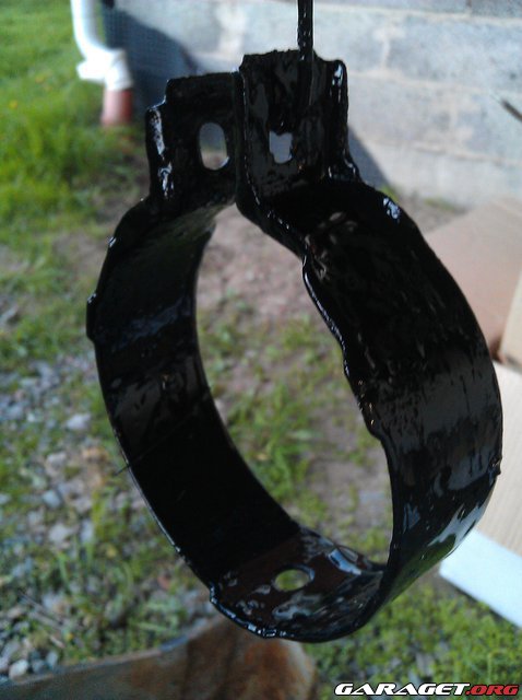

Hållaren till bränslefiltret målad.
https://www1.garaget.org/gallery/images/143/142774/142774-9774ae43c15f78b2f18323d41b836e2b.jpg

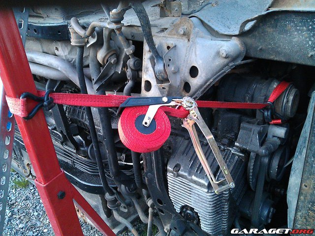

Nytt motorfäste...
https://www1.garaget.org/gallery/images/143/142774/142774-f24b42370681c0cce3aca0ec4fca560d.jpg
...spänns på plats!
https://www1.garaget.org/gallery/images/143/142774/142774-f18b35ad748be43ca34444a525bab18c.jpg
Färdigt!
https://www1.garaget.org/gallery/images/143/142774/142774-ffbf58e82f40cfbf0397a593480b0355.jpg

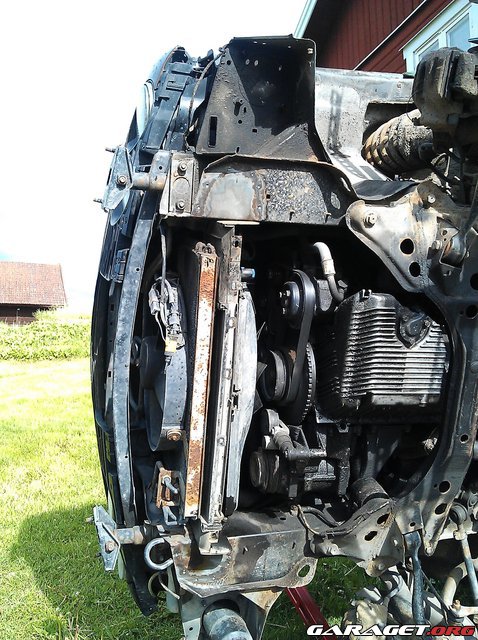

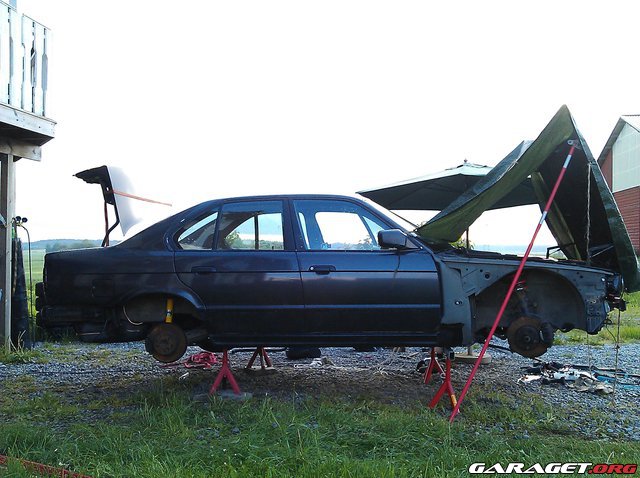

Höger sida klar. Dags att tippa andra sidan.
https://www1.garaget.org/gallery/images/143/142774/142774-5d43aa79cb59815fef040f39001e8788.jpg
https://www1.garaget.org/gallery/images/143/142774/142774-d674e62293627f0b83369528fbc59fea.jpg
Förhoppningsvis kan jag tippa över den imorgon.

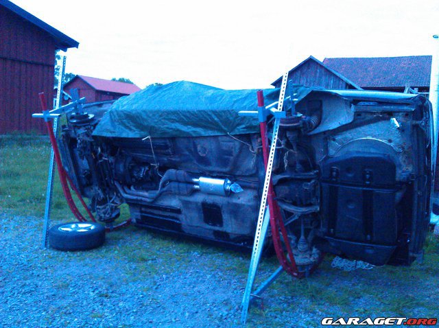

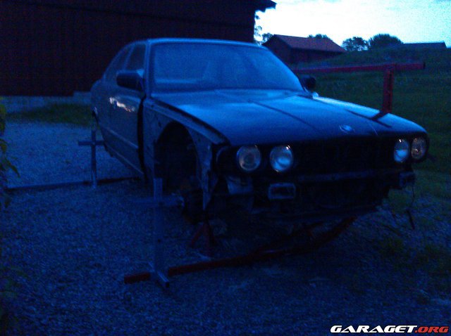

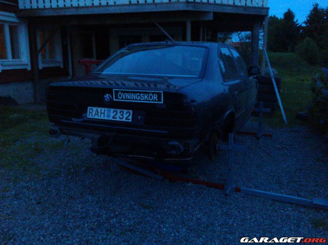

Det tar några timmar att tippa bilen med vaggan...
Vaggan monterad på andra sidan, för att tippas totalt sett andra gången.
https://www1.garaget.org/gallery/images/143/142774/142774-aa732eb87f8f4693689ec1a308e38b82.jpg
Tippad igen! Nu är det bara att börja med vänster sida.
https://www1.garaget.org/gallery/images/143/142774/142774-267c19944f4f94cebd5ab5eef745d261.jpg
/Stefan

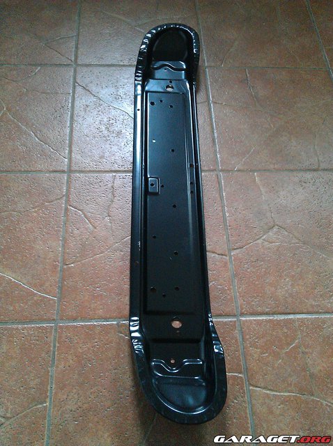

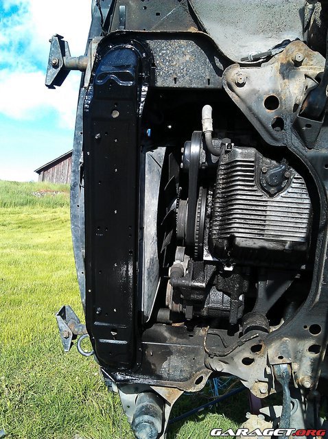

Var precis och hämtade ut en kylarbalk på mekonomen, 320kr!
Ny kylarbalk
https://www1.garaget.org/gallery/images/143/142774/142774-ce4c8dd64e1607fdd2abb60a622003f7.jpg
/Stefan

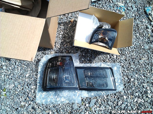

...som innehöll bl.a. ett par baklysen och blinkers.
https://www1.garaget.org/gallery/images/143/142774/142774-4f09b8dec278b7f8c85449c81796d85f.jpg

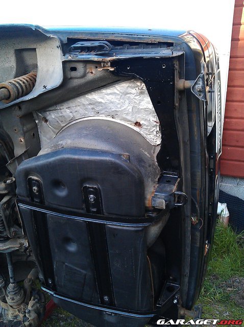

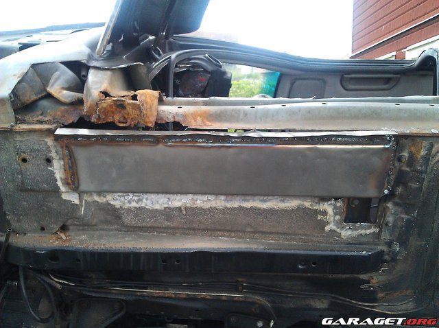

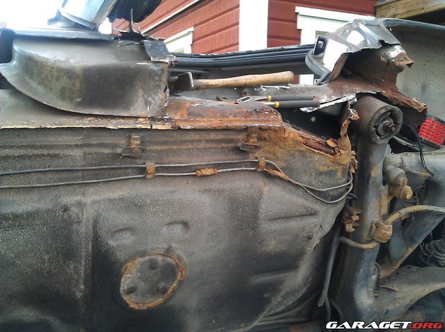

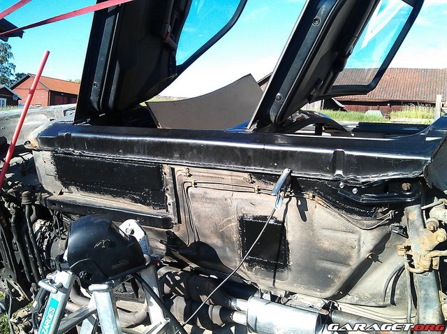

Ny plåt, vänster sida.
https://www1.garaget.org/gallery/images/143/142774/142774-7a8d358dd18e16fcbfdf8c32fd538bbd.jpg
...håller på att lagas, vänster sida.
https://www1.garaget.org/gallery/images/143/142774/142774-9dc5aff42a6a9f0e8698a2ee902bc65a.jpg

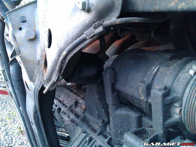

Tagit bort gamla rostiga kylarbalken.
https://www1.garaget.org/gallery/images/143/142774/142774-9a1d547ae177dff7c001a73242f8d9e8.jpg
Ny fräsch kylarbalk monterad.
https://www1.garaget.org/gallery/images/143/142774/142774-22938cc0618d1faa27b8dc7367f59146.jpg
Vänster sida är nu (också) fri från rost!!
https://www1.garaget.org/gallery/images/143/142774/142774-838c2c2bd871cc06f876b9206422a20b.jpg
Infästning för dragkrok, vänster sida.
https://www1.garaget.org/gallery/images/143/142774/142774-ce1351c90c3c459a32b5f7ec715ffdec.jpg
Vänster sida var lite värre under tröskeln jämfört med höger, men trots det så tog det "bara" tre dagar - fredag, lördag och idag, söndag.
Har skippat att ta lika mycket bilder nu, eftersom ni vet hur proceduren ser ut sen tidigare i tråden smile
Ingen rost är alltså ful-lagad - utan allt är gjort ordentligt. Med andra ord så är gammal rostig plåt helt bortskuren, ny plåt klippt och sedan ditsvetsad.
Deadlinen den 20e (för att få bilen besiktigad) ser just nu inte helt omöjlig ut!
/Stefan

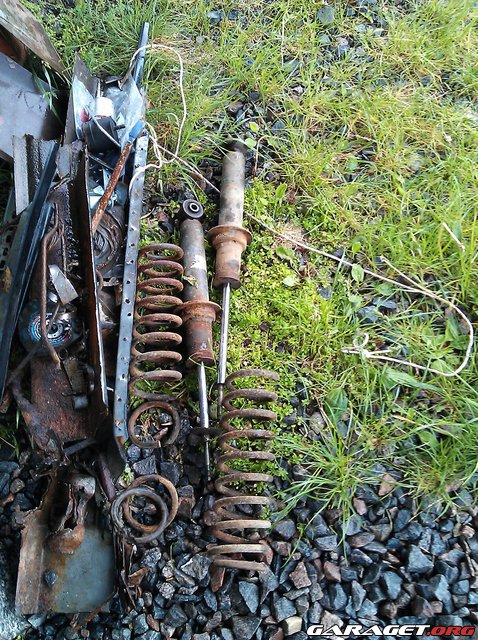

Den lever!

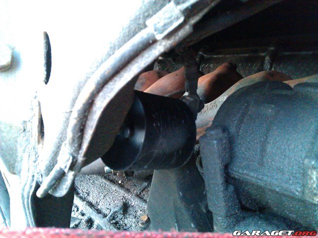

Har precis provkört motorn lite, och den går! (Har alltså fyllt på ny motorolja, nytt oljefilter.) Ljudet blir bra, dock en aning högre än vad jag hade tänkt, trots mellandämpare. Ska ta och spela in det sen.
Här är vad som har hänt sen senast:

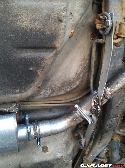

Avgasupphängning - hemmabygge. Dock med tjockare (original) gummiringar nu.
https://www1.garaget.org/gallery/images/143/142774/142774-448decf75681108d8d880fd45113d9af.jpg
Gamla fjädrar och dämpare...främre kom inte med på bild.
https://www1.garaget.org/gallery/images/143/142774/142774-ce327b83d7acb766b02aa3517d5db593.jpg

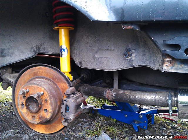

FK ~35mm fjädrar + dämpare vänster bak monterat.
https://www1.garaget.org/gallery/images/143/142774/142774-99e195a176ca24725715f07f9d424fa8.jpg

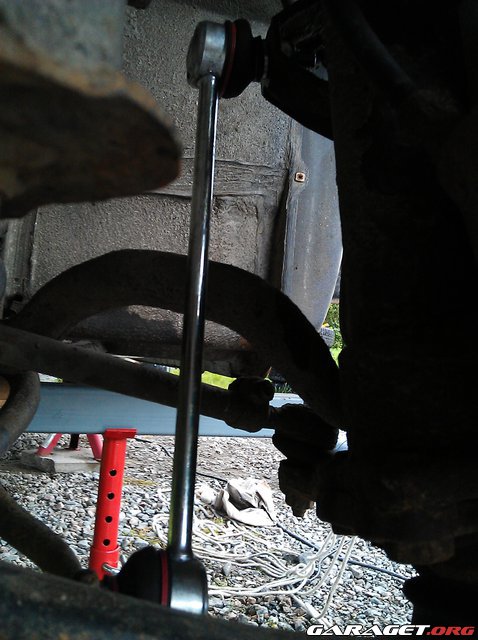

Länkarmar till krängningshämmare bytta.
https://www1.garaget.org/gallery/images/143/142774/142774-7251ca04936a39a9c42ebaf18fd6ee81.jpg
På marken igen, nästan! Sänkt med nya och fräscha dämpare o fjädrar.
https://www1.garaget.org/gallery/images/143/142774/142774-b86da5b040a02b62873f49b80a25769c.jpg
Nu är det bara lite småfix inuti kvar - trösklarna ska svetsas fast i dörrkarmarna, de nya bitarna i golvet ska rostskyddas...innan inredningen åker in.
/Stefan
