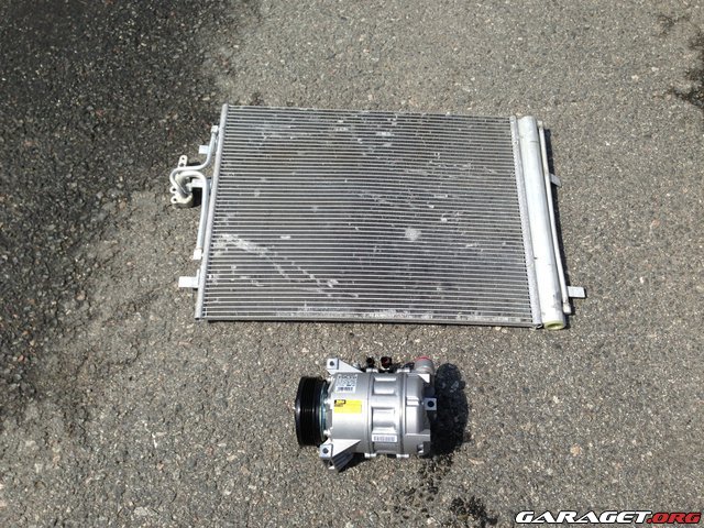

Nästa torsdag så ska det äntligen bli kyla i bilen i bilen igen. Kondensorn samt AC-pumpen ska bytas.

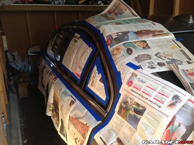

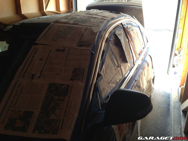

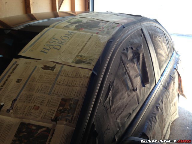

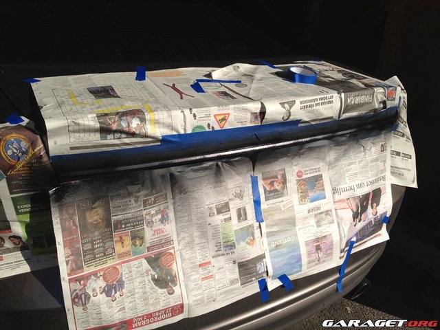

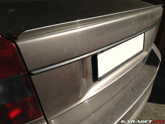

Idag passade jag på att dippa lite. Blev färdig med hela vänster sida + listen på bagageluckan. Det blev en hel del maskerande. big_smile

Ser ju grymt ut!!! Var det enkelt att få till kanterna där du maskerat?
977 Inlägg
28 maj 2013
#699
Ja den släppte riktigt bra. Jag la nog 4-5 lager. Man har ju märkt att lägger man för få lager då är det svårt att få "filmen" att följa med när man ska dra bort den och även om man maskerat för nära det man ska dippa så man inte har något att ta tag i.
