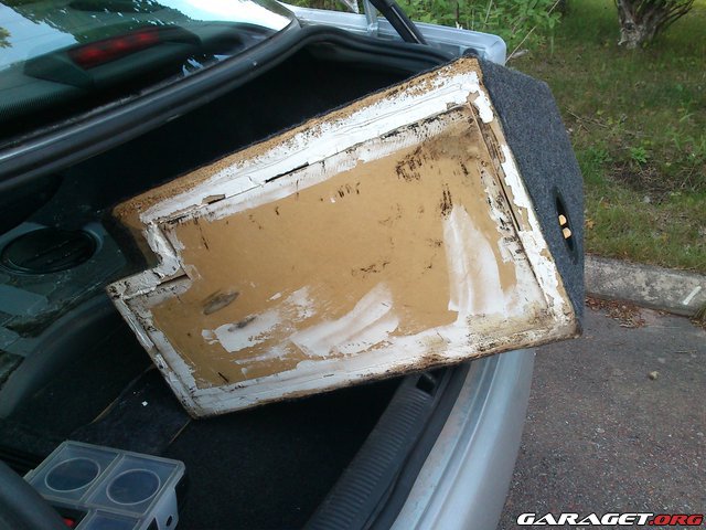

Chippad och Grovt avgassystem ger den lite mera effekt och en justerbar Bränsletrycksregulator som jag kommer behöva hjälp med..

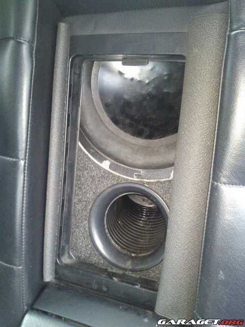

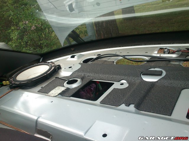

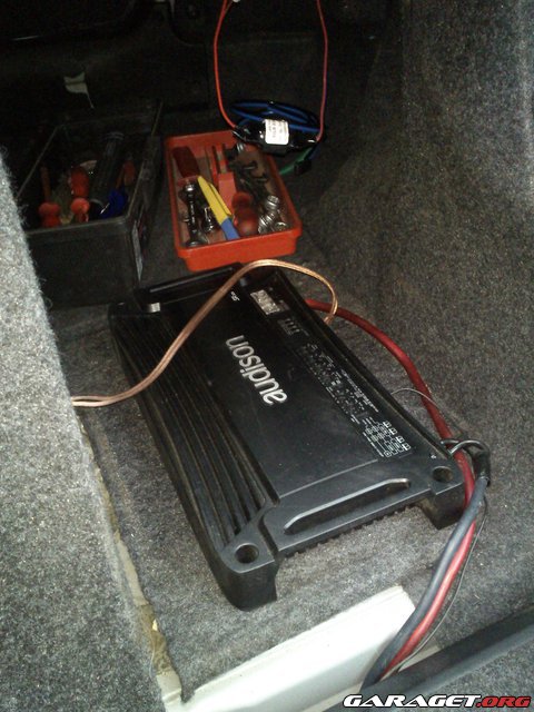

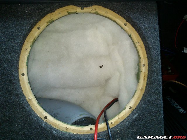

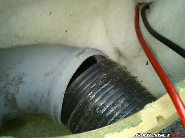

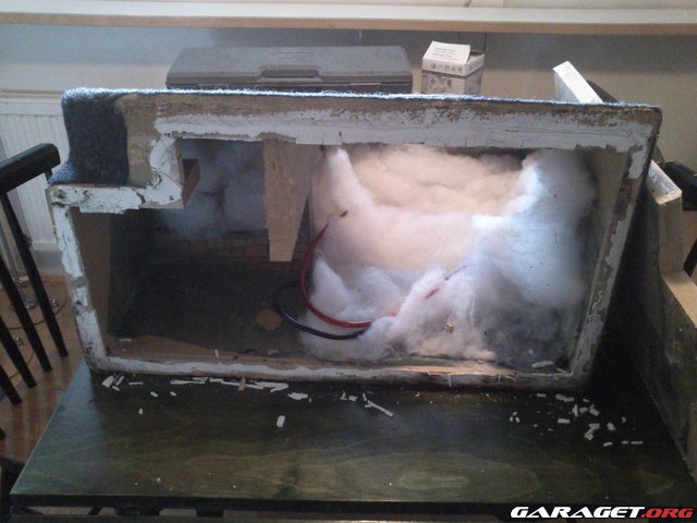

Följde med en baslåda med port och bas genom skidluckan, Bakhögtalare som båda är kopplade till höger kanal för att det fattas ett delningsfilter (nån tattare som gjort ett fint jobb)..

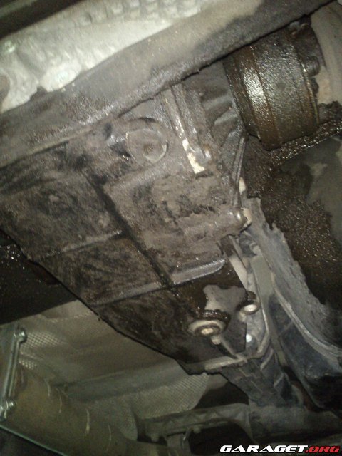

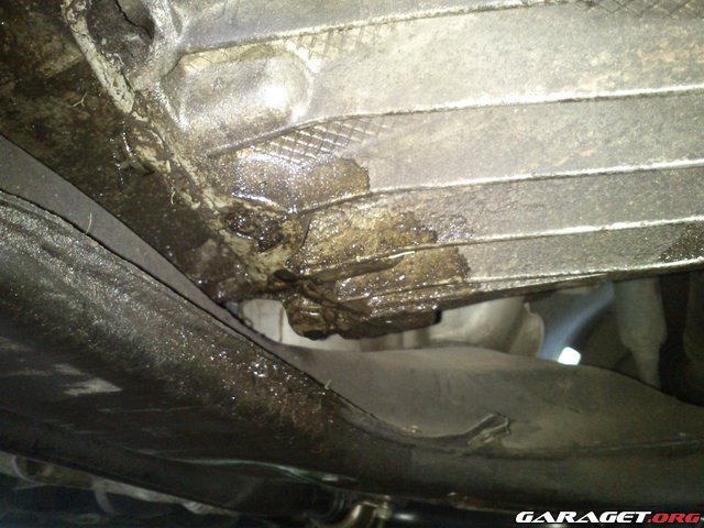

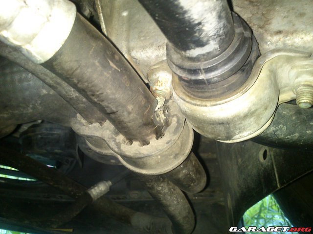

Nu kommer det allvarligaste problemet som märktes idag vid koll under bilen, Ett #"¤%" oljeläckage...
Kommer troligen från ovansidan av motorn vid kam remmen, nån som vet något vanligt fel på detta?
Killen jag köpte den av garanterade mig att den är solid mekaniskt, men där ser man hur man blir lurad...

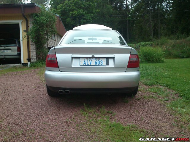

Bilder!

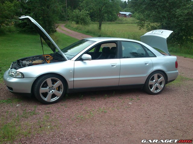

https://www1.garaget.org/gallery/images/66/65039/65039-b60d6e3c85bdc22328e776c6fa41b586.jpg
Så såg den ut när den stod och glänste och ville bli såld!

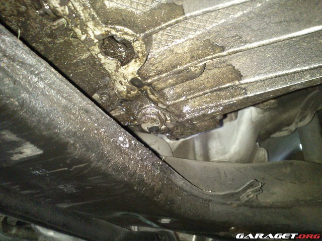

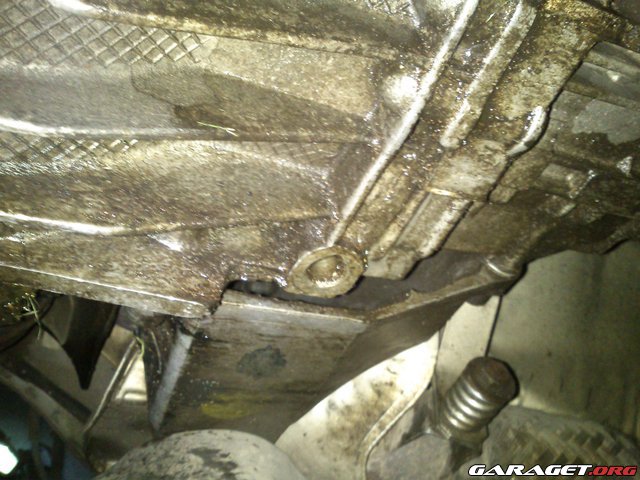

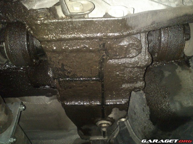

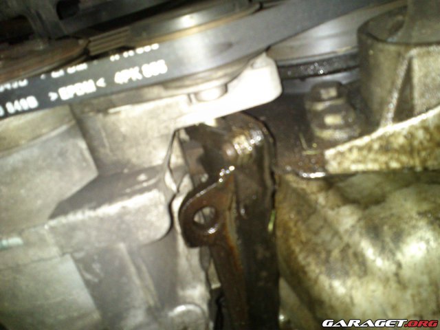

Oljeläcka, ursäkta för dålig bild..

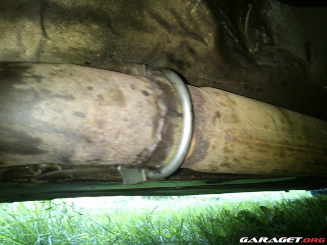

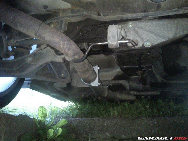

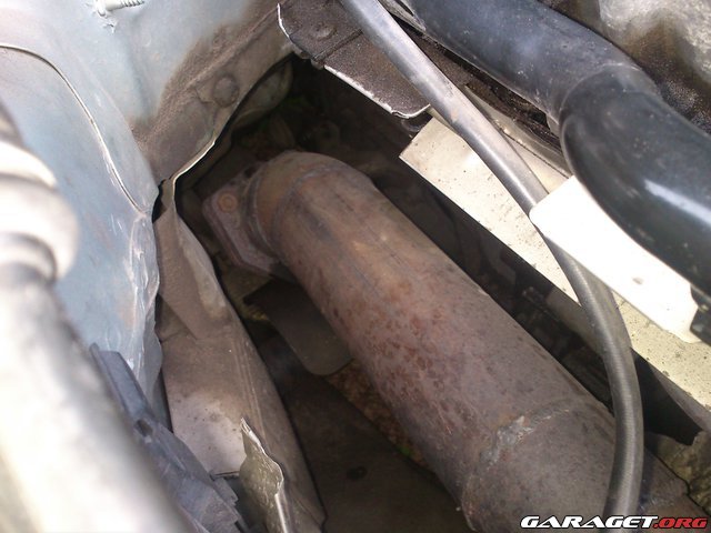

Dåligt svetsat.. Har fixat denna läcka med GUN GUM, ska bygga nytt system senare.

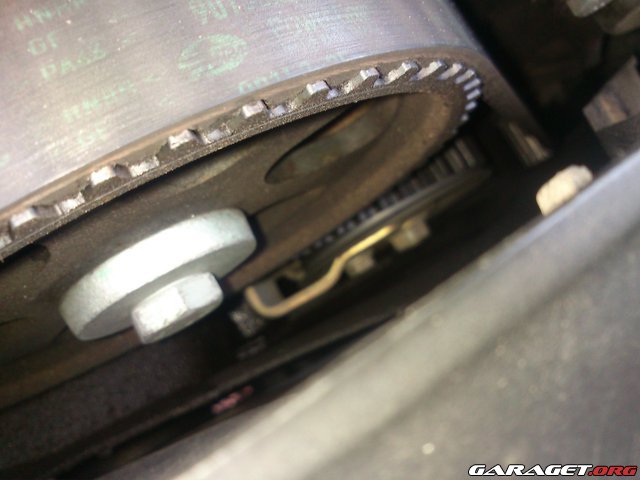

Har inte riktigt hittat källan till oljeläckan men troligen är det en stefa vid kamremmen. Tror att det får bli ett Kamremsbyte ganska omgående för enligt service boken har inte bilen fått ny kamrem sen 125tkm och den har gått 195tkm nu...
Ska höra på kostnad för att lämna in den på service så får dom byta vattenpump och spännare och hela köret på samma gång. Även fixa ACn.

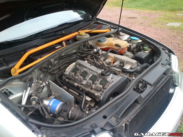

Putsning av motorn
https://www1.garaget.org/gallery/images/66/65039/65039-59377a8b601cdce7e4fbfee90c78ffc8.jpg
Luftintag
https://www1.garaget.org/gallery/images/66/65039/65039-a1adfba133ac0b8ee6c65f5eadd68411.jpg
https://www1.garaget.org/gallery/images/66/65039/65039-c4af1d46c56223acc04c9820299014ba.jpg

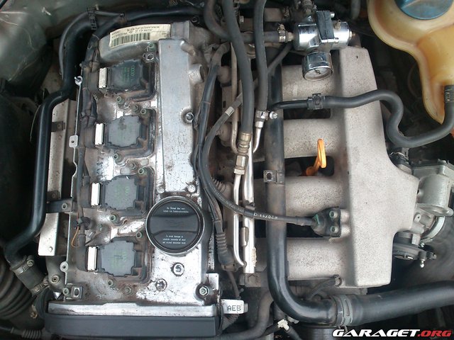

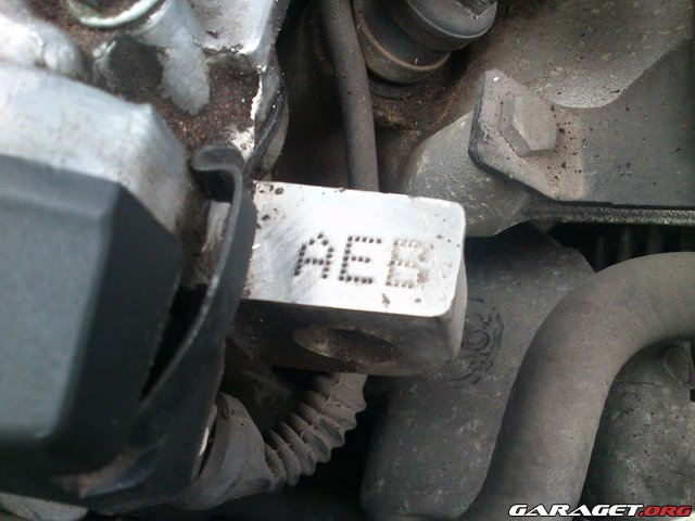

AEB motor med dubbla överliggande kamaxlar.

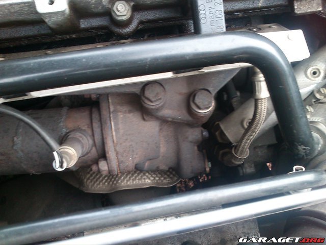

Läcker troligen vid den Hydrauliska Spännaren

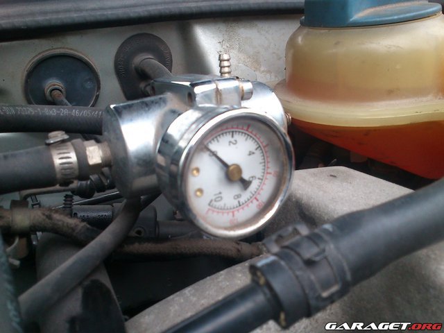

Bränsletrycksregulatorn

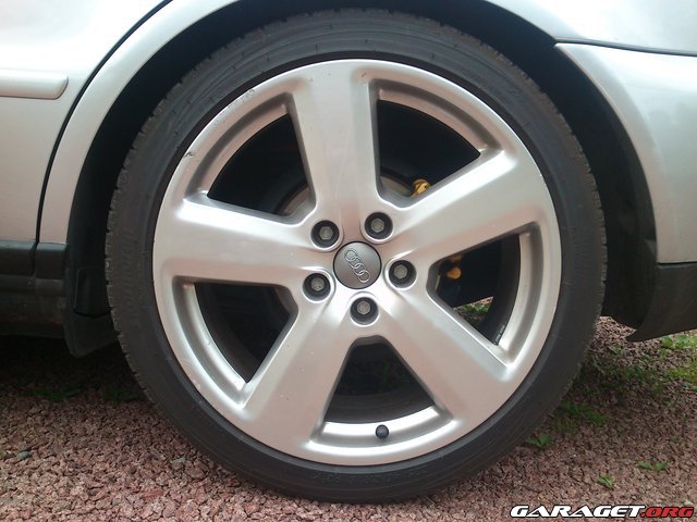

18"

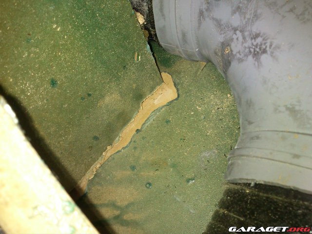

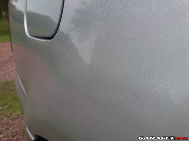

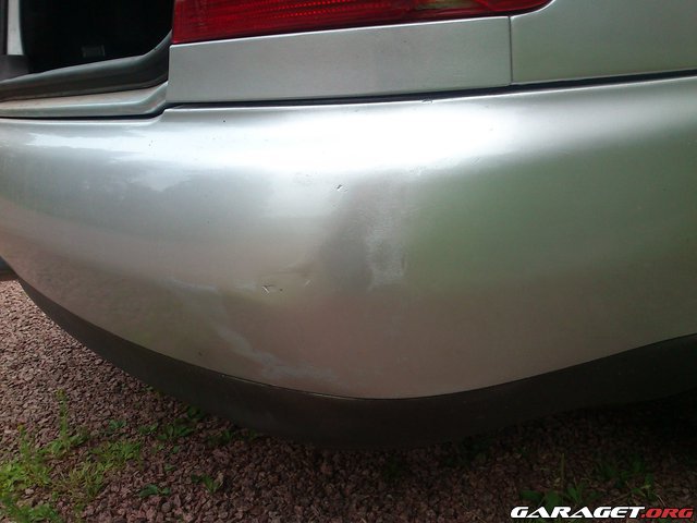

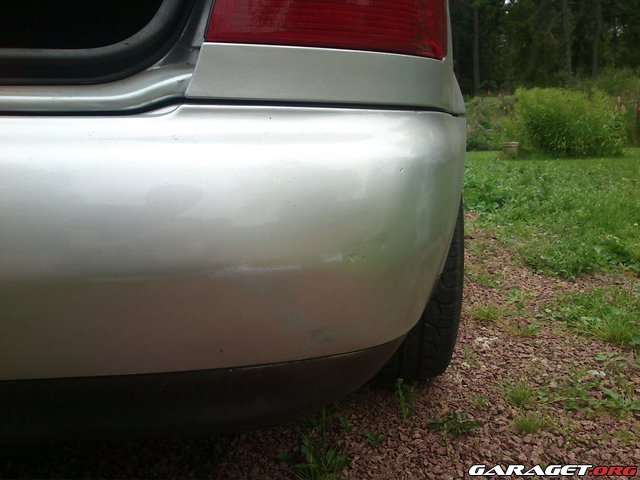

Efter skadan på högersidan så tog bakre kofångaren ganska mycket stryk. Så här ligger det mycket spackel.
https://www1.garaget.org/gallery/images/66/65039/65039-fdd5dd922677497125587fd75bed264e.jpg
https://www1.garaget.org/gallery/images/66/65039/65039-0a47a619b7eb871409bca8a6289061d8.jpg

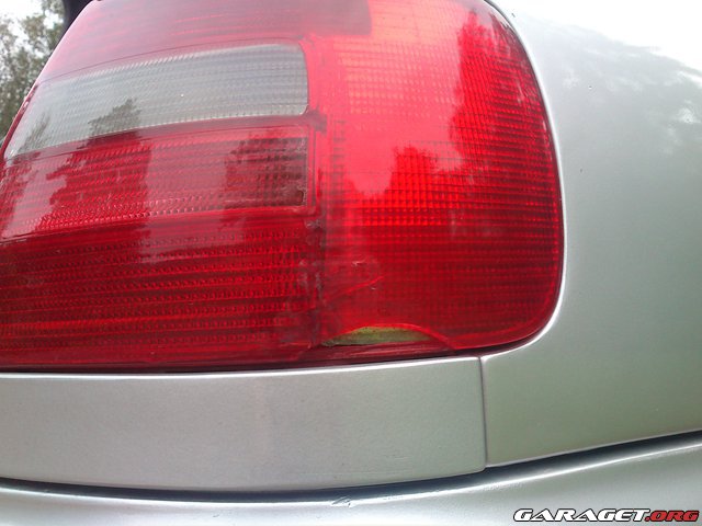

Här är det också skadat.

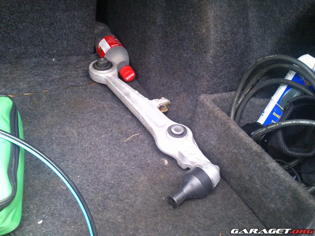

Nytt stag fram, bara för att förra ägaren tyckte att det knarrade, besiktningen hade inte sagt nått när han frågade.
https://www1.garaget.org/gallery/images/66/65039/65039-37524999e75cc44744ba100f75a30d83.jpg

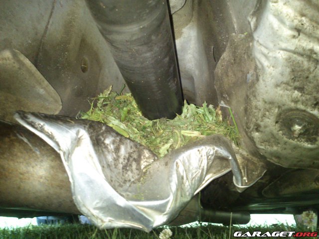

Dåligt underarbete..
https://www1.garaget.org/gallery/images/66/65039/65039-52cea76e6b11b6ce5b2b3c1ab688568a.jpg
Dåligt..

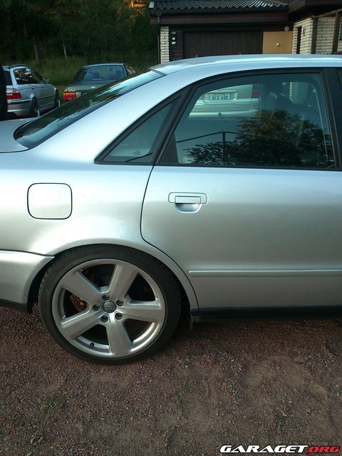

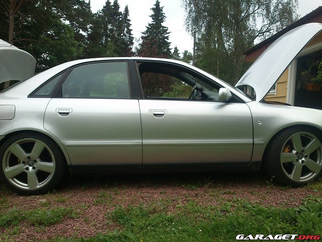

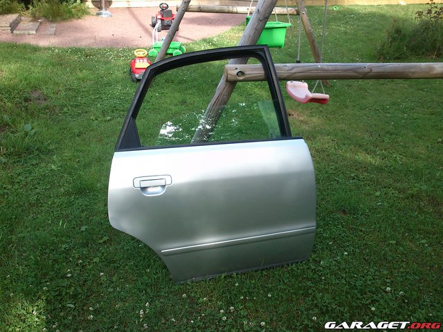

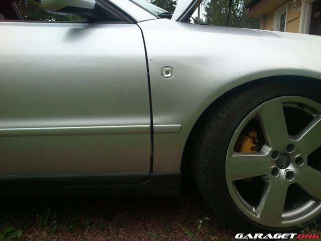

Denna sida är den som har varit krockskadad. Man ser att passformen inte är 100
https://www1.garaget.org/gallery/images/66/65039/65039-114b5309ac873be82276d202d6580163.jpg
Dörren är på rätt men skärmen skulle behöva komma ner.

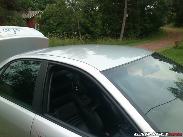

Taket är det enda som inte är målat.

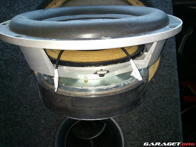

Basen som satt i, spelar rätt ok smile

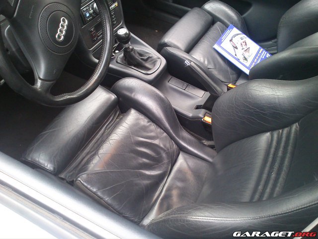

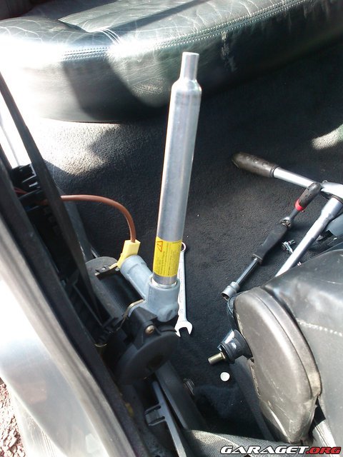

https://www1.garaget.org/gallery/images/66/65039/65039-01426533fd4fe4b37f111e31e79b0fa6.jpg
Säten från en S4
https://www1.garaget.org/gallery/images/66/65039/65039-c543354ce5510ce4d6a4708026bab0ca.jpg
Bekvämt

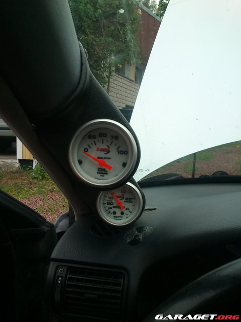

Laddtryck och Oljetryck. Oljetrycksmätaren fungerar inte för tillfället...
https://www1.garaget.org/gallery/images/66/65039/65039-371b696ac09a7fd52da01ca911b6a846.jpg

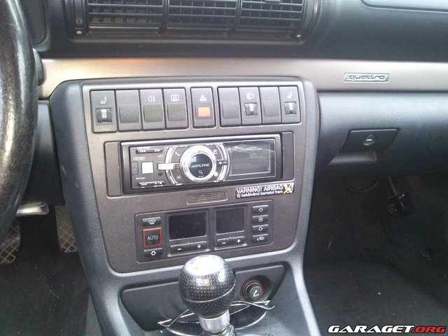

Första jag gjorde var att montera min Alpine Enhet.

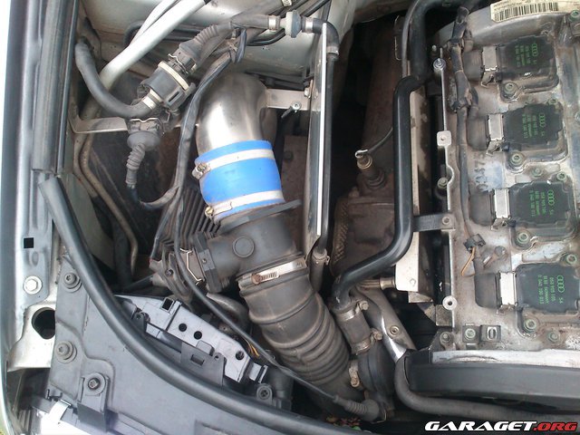

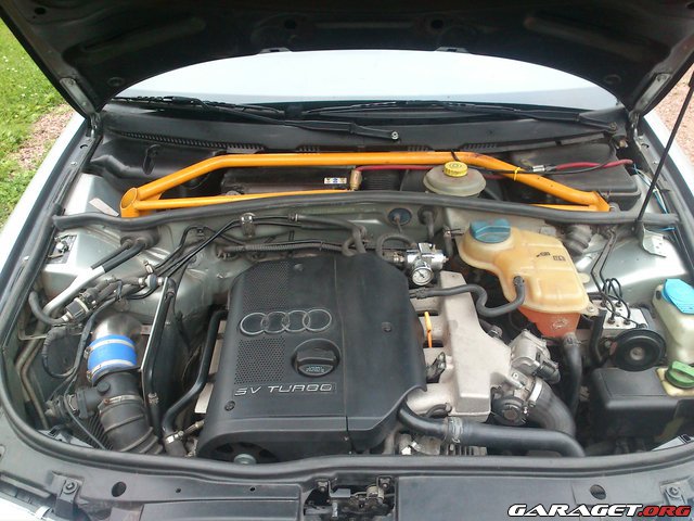

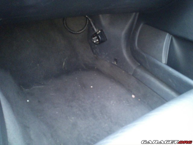

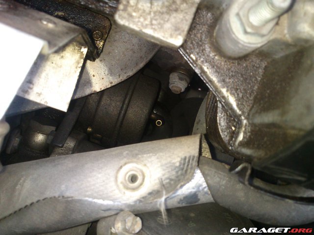

Och nu till frågorna som någon mera kunnig får svara på smile

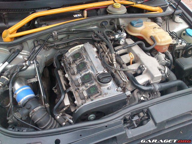

https://www1.garaget.org/gallery/images/66/65039/65039-79e50c840d2a19b542e4dab5cf454401.jpg
Det finns en slanganslutning på turbon, vad ska sitta där?
https://www1.garaget.org/gallery/images/66/65039/65039-7736e8411033d388106f0fb8faf5c4fc.jpg

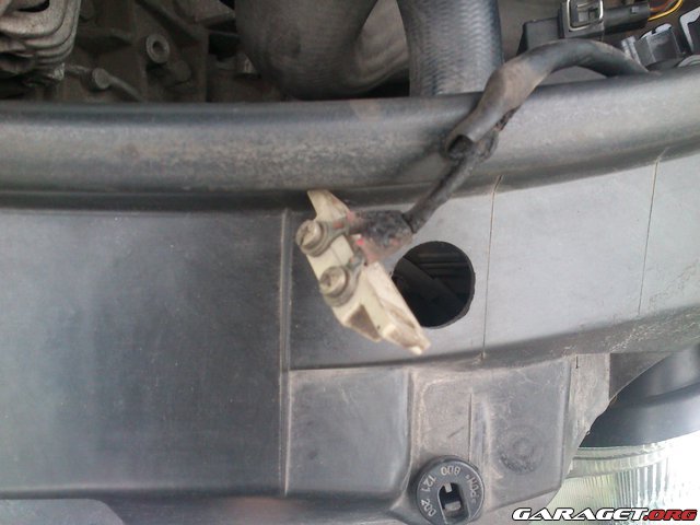

Denna larmkontakt sitter löst i motorutrymmet, var ska den monteras?

Fan vad tråkigt med underarbetet hmm
569 Inlägg
8 juli 2012
Det är väl wastegaten det där på första bilden, den ska kopplas så att den känner av laddtrycket.
Sen larmkontakten, det ska finnas en liknande kontakt monterad under huven, tanken är att kontakten mellan de två ska brytas när man öppnar huven och så går larmet.. men att den bara hänger löst tyder nog på att den inte riktigt fungerar som den ska. tongue

Så det ska alltså en slang från insuget till wastegaten? för den fungerar nog som den ska enligt mig.
569 Inlägg
8 juli 2012
Förutsatt att det är wastegaten så borde det inte lira helt 100% om den är urkopplad, men jag är inte direkt någon turboguru så jag kanske inte borde säga för mycket. tongue

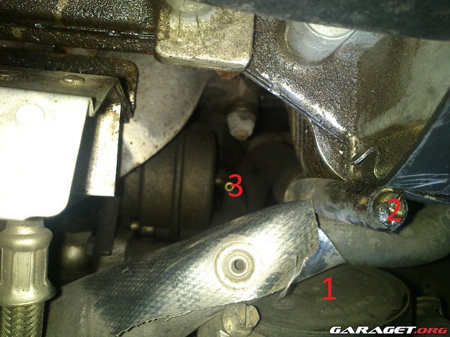

https://www1.garaget.org/gallery/images/66/65039/65039-43a9582778632af53d6f838e9ae46d90.jpg
EDIT:
Nr1: Pancakevale(släpper tydligen på trycket i vevhuset)
Nr2: slang som ska gå till WasteGate/dumpventil
Nr3: WasteGate/dumpventil
Tror jag, snälla nån som är mer kunnig upplys mig hur det ska vara...

Pratade med en av killarna som ägt bilen och han trodde att vacuum slangen är bortplockad för att hålla uppe trycket. Turbon är en K03 så den enligt honom borde klara av bakslaget. Ska höra mera med killen som byggt systemet imorgon.

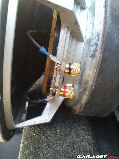

https://www1.garaget.org/gallery/images/66/65039/65039-619eba266d6bc934fafdf01668167923.jpg

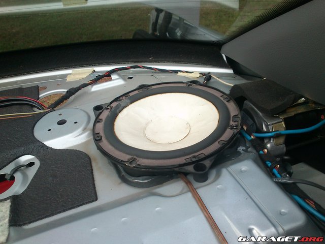

https://www1.garaget.org/gallery/images/66/65039/65039-8a447b57707a2d3548ef458ab33af544.jpg

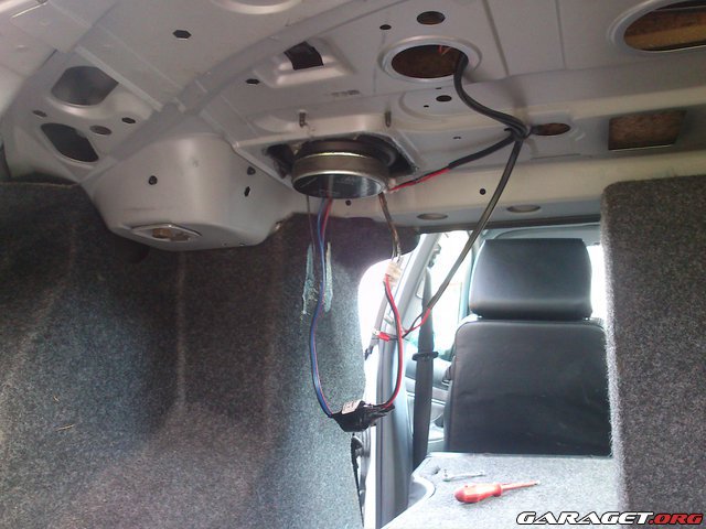

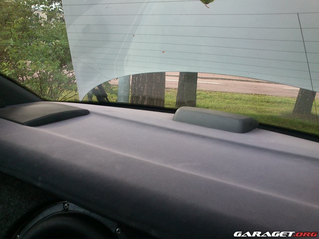

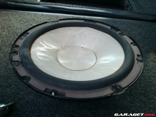

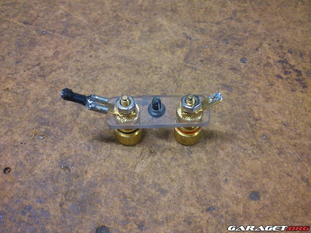

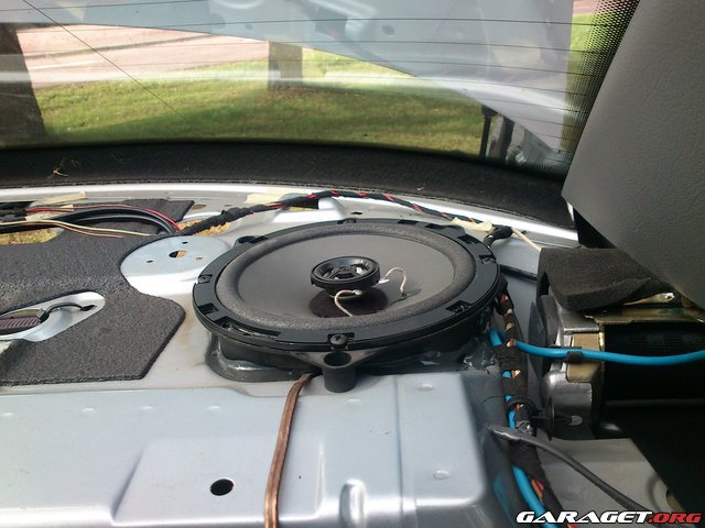

Tog bakhögtalarna från min 80 då de är så gott som nya.
https://www1.garaget.org/gallery/images/66/65039/65039-ffd40b5646f86a0c599a99623a39011d.jpg
Hatthyllan är hemskt blek.. Ska göra något åt det vid ett senare tillfälle..
https://www1.garaget.org/gallery/images/66/65039/65039-ca09f1ad5c4503d5ad23c473f2ae349d.jpg
Så får det hänga temporärt till jag installerar Stegen. Bakom kablarna ser man var delningsfiltret har varit.

Nu har min äldsta bror varit och hälsat på och tittat under huven. Konstaterade att det är Wastegaten som är urkopplad, vilket gör att turbon laddar allt vad den kan... Skall monteras en kran dit för att reglera laddtrycket.
Sen kommer vi till bränsleregulatorn som är helt felkopplad tongue Orginaltryckregleringen finns kvar på bränslerailen så regulatorn reglerar bara trycket fram till den.. oj oj, men de ska vi också fixa smile Bra med bröder som kan bilar.

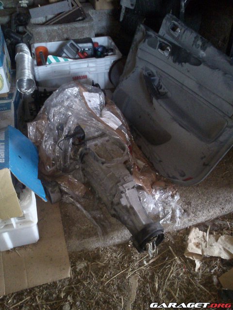

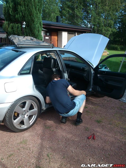

I Onsdags var jag efter extra växellåda med svetsad fördelning och innersidor högersida
https://www1.garaget.org/gallery/images/66/65039/65039-069f25a5294692b3a957384ccf2b92cf.jpg
Plockat bort dörren
https://www1.garaget.org/gallery/images/66/65039/65039-fe874254f59c64a2632003d464afa4d0.jpg
Brorsan mäter
https://www1.garaget.org/gallery/images/66/65039/65039-c92ff152986038c50e77472ba42501a3.jpg
Den tyckte vi att vi skulle vara försiktig med
https://www1.garaget.org/gallery/images/66/65039/65039-a97cbd772cbf844b493dbcd39bacec88.jpg
Slutresultatet

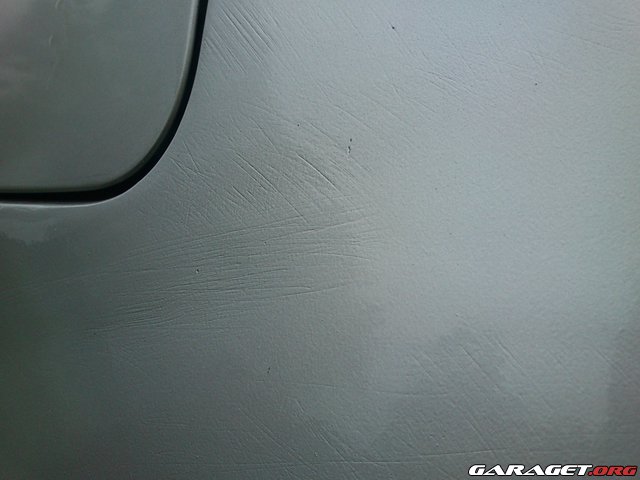

https://www1.garaget.org/gallery/images/66/65039/65039-cc0e61682f3dd00351c90983f1526cca.jpg
Före
https://www1.garaget.org/gallery/images/66/65039/65039-147343430e3c585415810d846836ec74.jpg
Efter, svårt att se skillnaden men dörren slår fast mycket bättre och skaver inte nånstans smile
Då var bakdörren klar smile Framdörren ska fixas om några veckor då vi måste plocka bort framskärmen och kofångaren... nåja, det sen.

https://www1.garaget.org/gallery/images/66/65039/65039-af8e183660a2e611371987fb45f7823e.jpg
Monterat in mitt SR1DK, kollade även igenom alla kablar och konstaterade att jordningen var värdelös, inte plåtrent men det är fixat smile

https://www1.garaget.org/gallery/images/66/65039/65039-f05d8bff1756fa93f60901eaae1d87a6.jpg

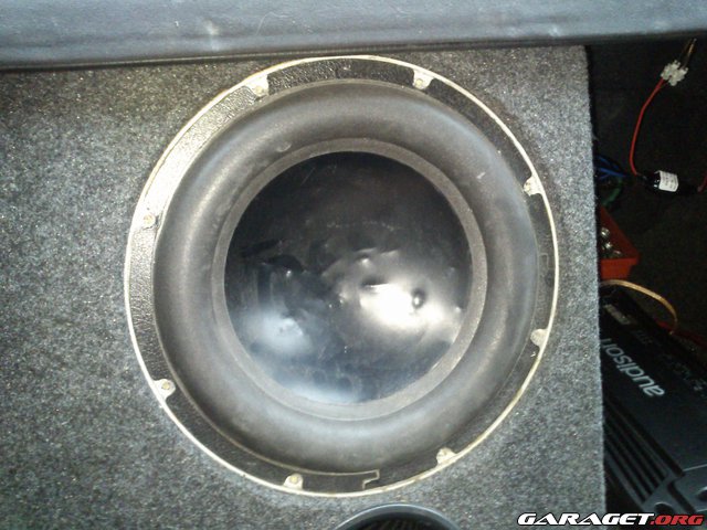

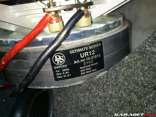

DLS UR12
https://www1.garaget.org/gallery/images/66/65039/65039-812ace43a87e77e01bfce6a6e75f631a.jpg
Hmm... tydligen bara kopplad på en spole.. Men har mätt denna spole och den har samma ohm värde som den andra så den borde vara ok...
https://www1.garaget.org/gallery/images/66/65039/65039-b0a6a68cb5b3e83829301d33d7fd26e5.jpg
Dämpning
https://www1.garaget.org/gallery/images/66/65039/65039-f4f7134fb1c0f0e0e7d3c5fe13651c1a.jpg

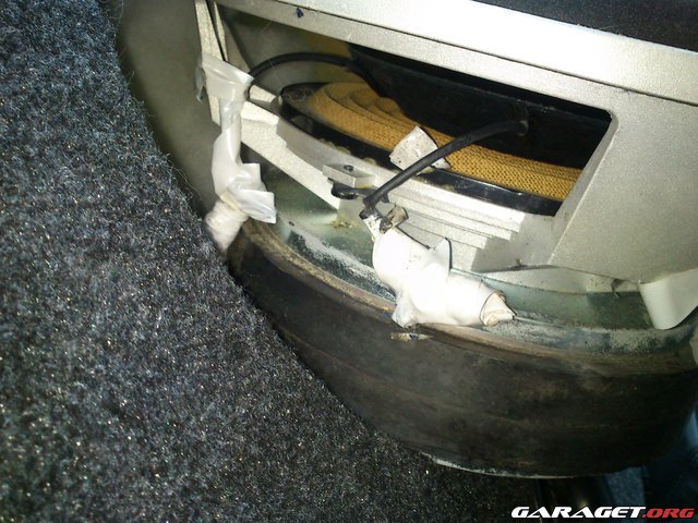

Ett stag har lossnat
https://www1.garaget.org/gallery/images/66/65039/65039-2034e69292e6ed23bf7f761d540ae58f.jpg
Hmm... tyckte väl det lät konstigt, nåja, det blir att limma.

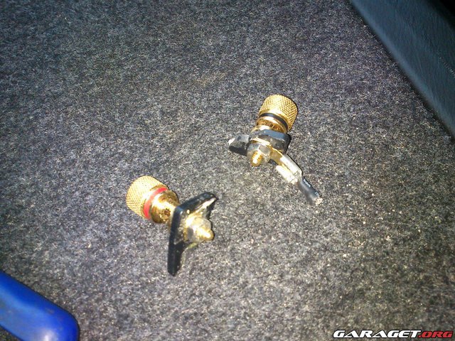

https://www1.garaget.org/gallery/images/66/65039/65039-a9643b65f13bca2d968d910eb4deb926.jpg
Lådan har tydligen haft inneboende nångång...
https://www1.garaget.org/gallery/images/66/65039/65039-962da12ba79b90ed145b6d98c256c5e1.jpg

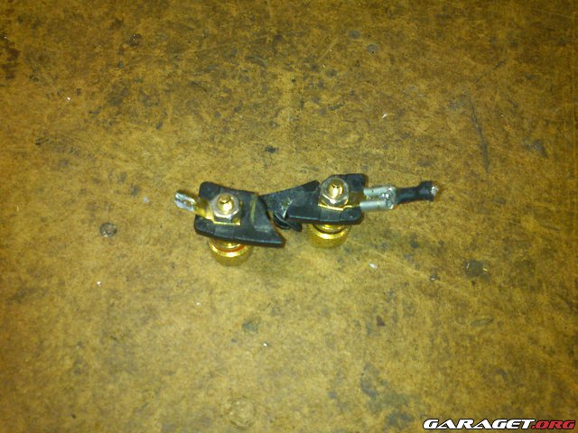

Plockade bort anslutningarna och lämnade bara kablarna så det inte ligger och slår.

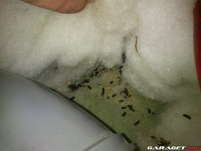

https://www1.garaget.org/gallery/images/66/65039/65039-849570d13a422129377a00c58c9503ca.jpg
Precis som vanligt..

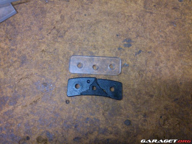

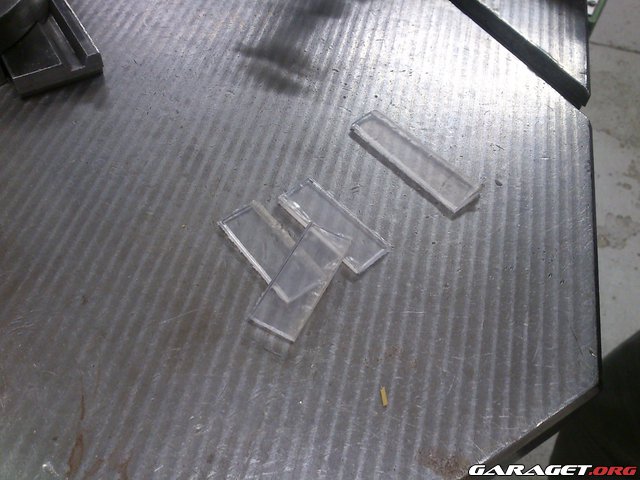

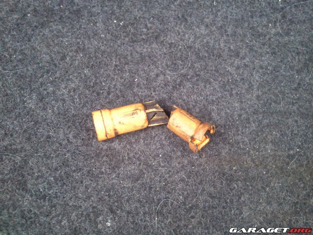

Nu har man ju sån tur att polaren jobbar med plåt och plast och tillverkar det mesta så efter ett kort samtal påvägen hem så åkte vi till hans jobb smile
https://www1.garaget.org/gallery/images/66/65039/65039-60576c76ac531603e591b7b91f5fae1e.jpg
Kapa till några delar ifall vi skulle faila
https://www1.garaget.org/gallery/images/66/65039/65039-566c295b0ec224ccee7dcb6b211d5599.jpg
Orginalet
https://www1.garaget.org/gallery/images/66/65039/65039-bb1eec92de5dc7f8074aba6d760048cd.jpg
Slipa Slipa
https://www1.garaget.org/gallery/images/66/65039/65039-ec2272db3a0849c199cd97597115c27f.jpg
Orginal vs. Hemmabygge
https://www1.garaget.org/gallery/images/66/65039/65039-8abdd0cfa4ecdf79dc900dfd26742322.jpg
Den färdiga produkten på 30min smile Skönt att man känner folk som kan sin sak smile
Får tacka Basse för det snabba arbetet på en liten men viktig del smile

https://www1.garaget.org/gallery/images/66/65039/65039-4b47a14b2d683e564defc2a459395f7b.jpg
Då var den moterad smile

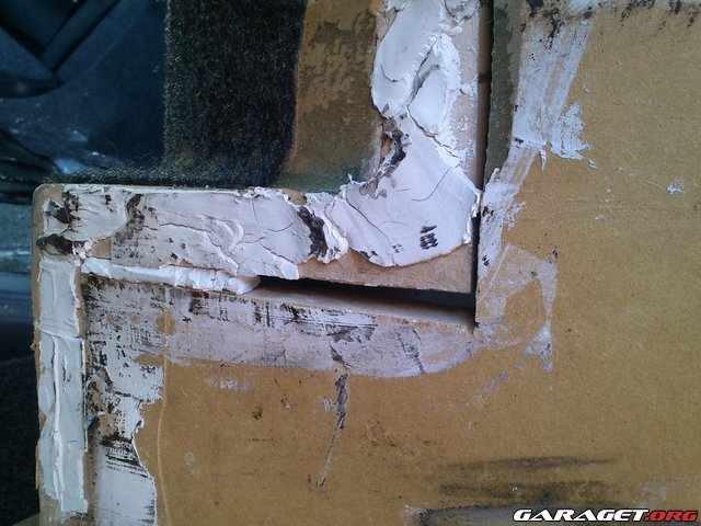

https://www1.garaget.org/gallery/images/66/65039/65039-7dd1b981a2df60186102e729980364d1.jpg

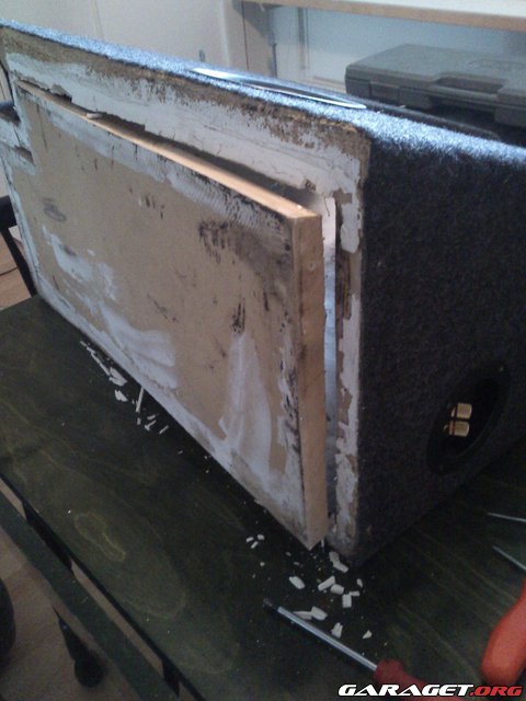

Ojdå... Tänkte ta in lådan för att damsuga den.. Den som byggt lådan har inte gjort ett bra jobb på denna sida..
https://www1.garaget.org/gallery/images/66/65039/65039-3f6593b1d9c2fc7f3b37c63a001d1377.jpg
Jättetätt...
https://www1.garaget.org/gallery/images/66/65039/65039-84bfb6c0ff3365a04482f9720a01767c.jpg
4 skruvar och inget våld så lossnade den...
https://www1.garaget.org/gallery/images/66/65039/65039-d459eeaacc9682d37a08bf3aee17bed5.jpg
Annars bra byggd låda smile

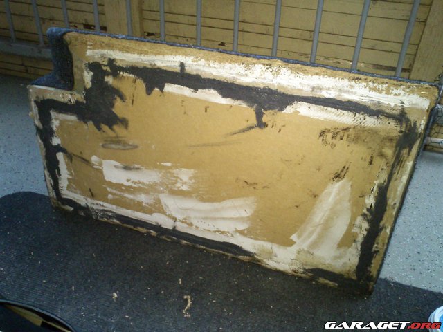

https://www1.garaget.org/gallery/images/66/65039/65039-d53c8e51caec80f4333ec2e572f7ca3a.jpg
Kuta över till jobbet (ca 300M) och hämtade lite brandtätning smile
https://www1.garaget.org/gallery/images/66/65039/65039-cb567ae4b7d35f59eff873ae37ea4e39.jpg
Det borde hålla några vekor smile

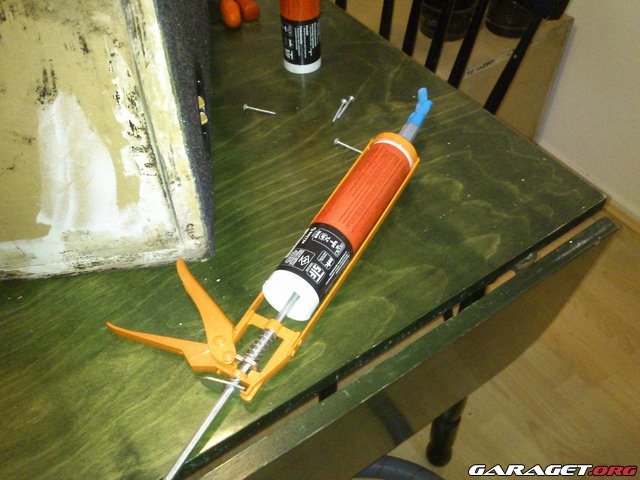

Limmade även ihop porten som hade lossnat, epoxy fick det bli här.

Då var kam-remmen mm. bytt smile
https://www1.garaget.org/gallery/images/66/65039/65039-d1a680b19eb4b5cb3a7b9729a8e6ad76.jpg

Hittade AC läckaget efter en till runda under bilen...
https://www1.garaget.org/gallery/images/66/65039/65039-8434eb8a12ee3587e67222eb12d76b8c.jpg
Bakdiffen såg lite grisig ut..
https://www1.garaget.org/gallery/images/66/65039/65039-fcfc05c695dad253180c4f94a5be1fac.jpg
Torkade av den så ska jag se hur mkt den läcker..
https://www1.garaget.org/gallery/images/66/65039/65039-7f615ea8075abb99e493978cf47583ea.jpg
Jättefint avgassystem.. Tar inte alls i överallt..
https://www1.garaget.org/gallery/images/66/65039/65039-3795c06ac0457e01fef3c2add39f3cb3.jpg
