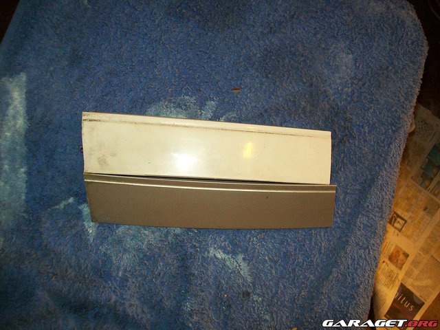

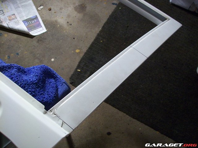

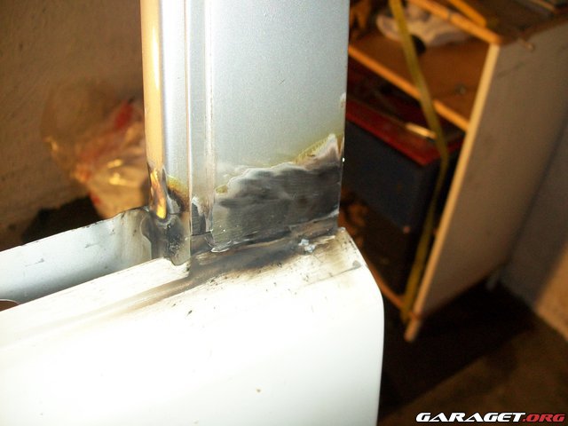

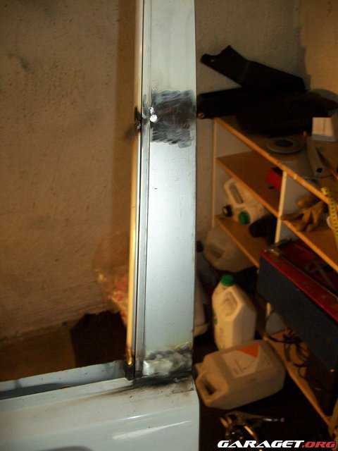

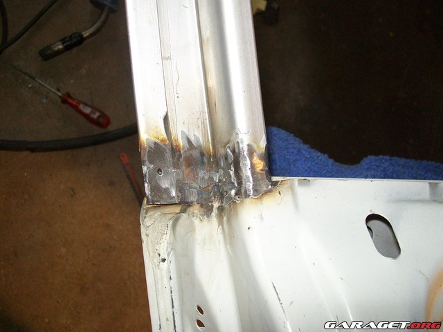

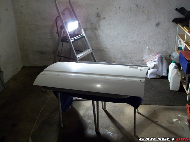

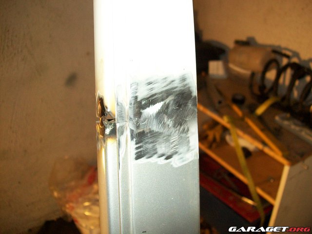

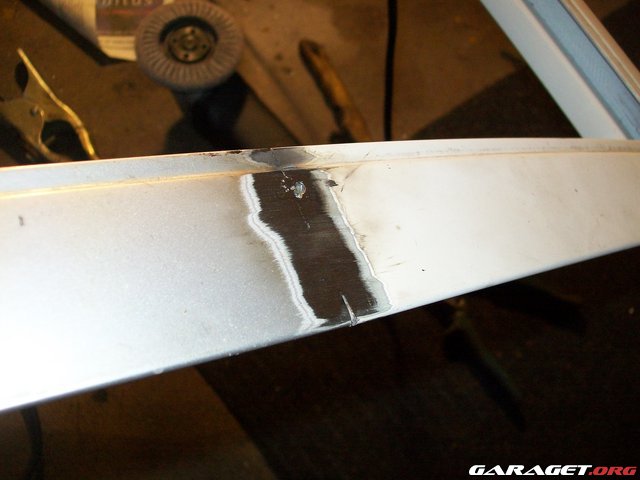

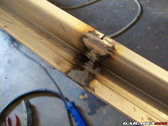

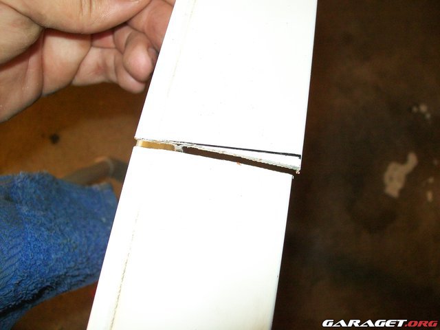

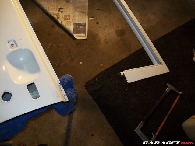

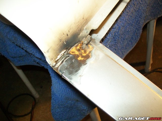

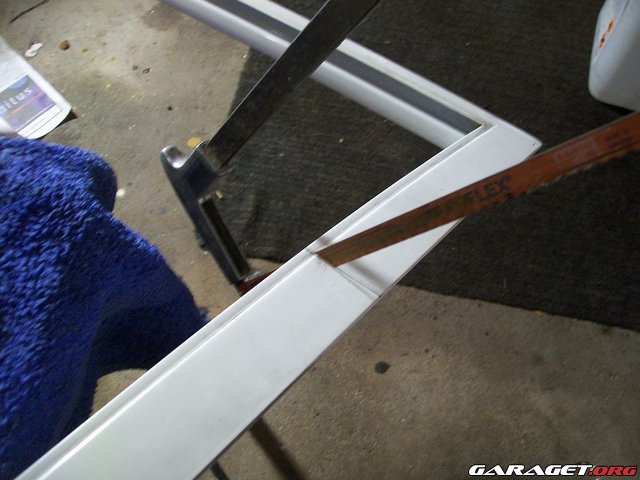

har börjat göra iordning min nya dörr ja köpte på skroten i vintras tongue
https://www1.garaget.org/gallery/images/183/182654/182654-1634a6b242f4a22be7294dce3546bd49.jpg

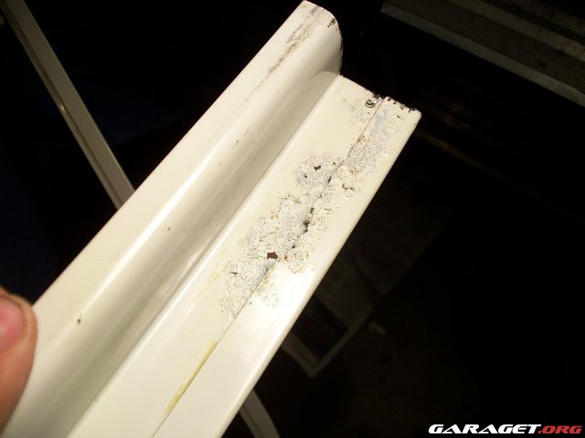

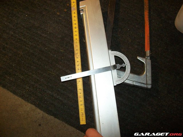

mätt lite hit o ditt så att man kan såga bort den rostiga delen av b stolpen
https://www1.garaget.org/gallery/images/183/182654/182654-d4a3b3cccb8d7a10526b0dced6af20ea.jpg
sen va de bara börja big_smile
https://www1.garaget.org/gallery/images/183/182654/182654-19b1d118c7ba59c421aac9605eed5666.jpg
blev lite snett men det körde jag bort med vinkelslipen tongue
https://www1.garaget.org/gallery/images/183/182654/182654-ced7104abac412e79fff56c1bbf87b92.jpg

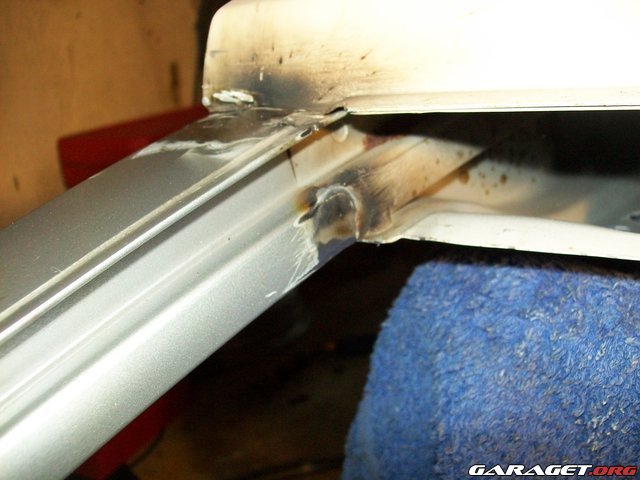

dåliga delen borta smile
https://www1.garaget.org/gallery/images/183/182654/182654-13c562dd854bc68afd37c094e0558b2c.jpg
uch
https://www1.garaget.org/gallery/images/183/182654/182654-b6c696a91c5cac843e899345a004babb.jpg

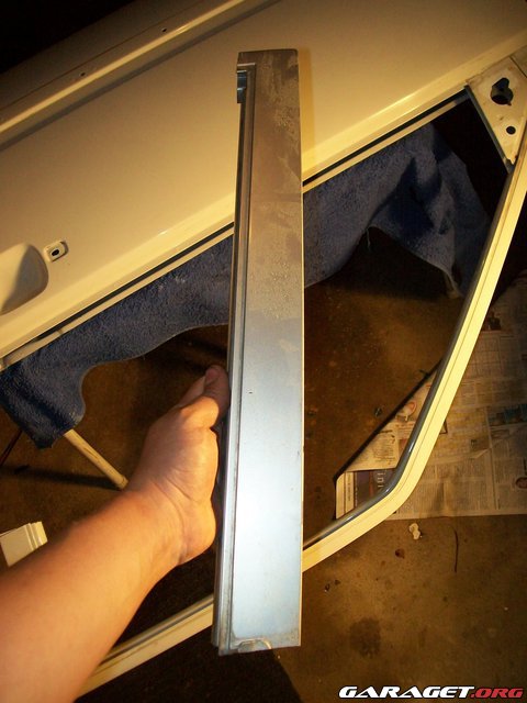

då tar vi fram den nya biten
https://www1.garaget.org/gallery/images/183/182654/182654-620555a87f315251c0b36c75ccbae739.jpg
o mäter o lite så så man kan såga ut en ny bit
https://www1.garaget.org/gallery/images/183/182654/182654-7202528d5ecbfe4023af78dd74a5658f.jpg

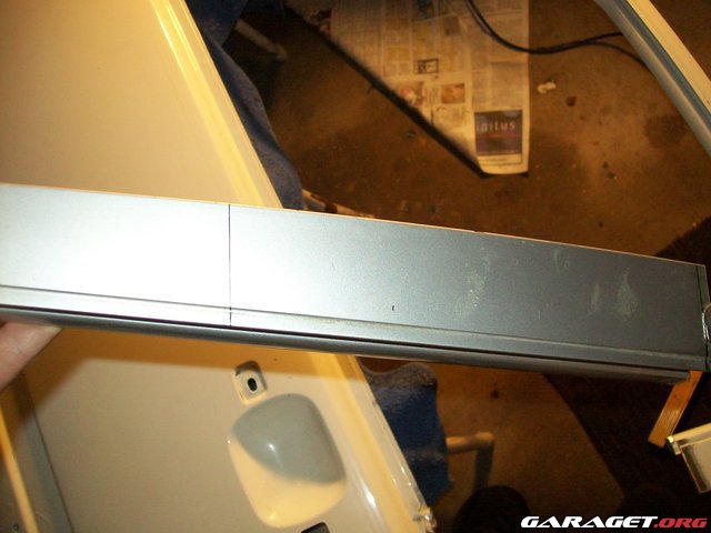

ritat ut vart det ska sågas
https://www1.garaget.org/gallery/images/183/182654/182654-97bdca47cfd32ec35dc259a192fbd299.jpg

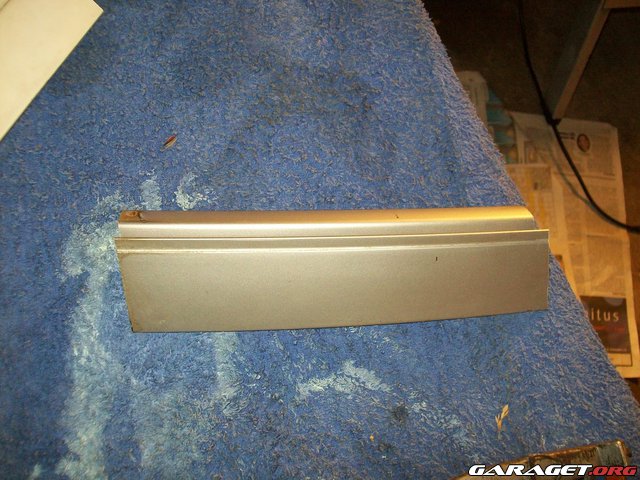

så ja nya biten smile
https://www1.garaget.org/gallery/images/183/182654/182654-376a168905008ffae23c55a2475aa432.jpg
blev några mm för lång så det fick man putsa ner försiktigt med vinkelslipen
https://www1.garaget.org/gallery/images/183/182654/182654-144e1d5a3e7cc1ea6cb7dfc4d359a24e.jpg
så ja smile
https://www1.garaget.org/gallery/images/183/182654/182654-9da21c5ae8e28c75c61aa5963100a555.jpg

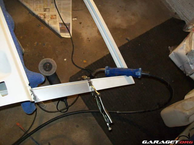

fram me svetsa cool
https://www1.garaget.org/gallery/images/183/182654/182654-11756931dbf445a76a3a6bfbd52d2cba.jpg

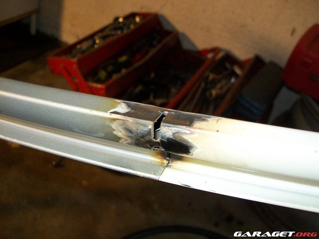

hoppas de lilla som e kvar räcker roll
https://www1.garaget.org/gallery/images/183/182654/182654-e2b7b2cc31eaea92c4b3753045b13cf1.jpg

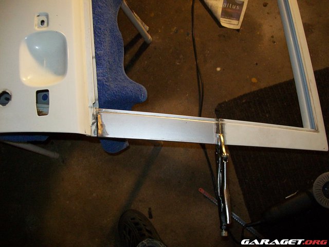

la några punkter först o slipade ner för o se så att det blev bra o det blev de så sedan brände jag bara på! wink
https://www1.garaget.org/gallery/images/183/182654/182654-82108376d673696160fdaf7449704be7.jpg
https://www1.garaget.org/gallery/images/183/182654/182654-e545442e34884daedb39149bdb176eb6.jpg
https://www1.garaget.org/gallery/images/183/182654/182654-0ced6039e68a2e465a80230f5b7fc538.jpg
https://www1.garaget.org/gallery/images/183/182654/182654-236ca39da100828f22c37d6cd0fe4f05.jpg
sen satt den där big_smile
https://www1.garaget.org/gallery/images/183/182654/182654-2195756ccd01bd3c3756f2e75a0f37ab.jpg
https://www1.garaget.org/gallery/images/183/182654/182654-fe5a1e0ee7efd73ba18e0e917ee02b32.jpg
https://www1.garaget.org/gallery/images/183/182654/182654-e8ef91ec521a8df27628b58183c6fdfc.jpg
https://www1.garaget.org/gallery/images/183/182654/182654-577fa8c6055d18ba02701d38f083ffc3.jpg

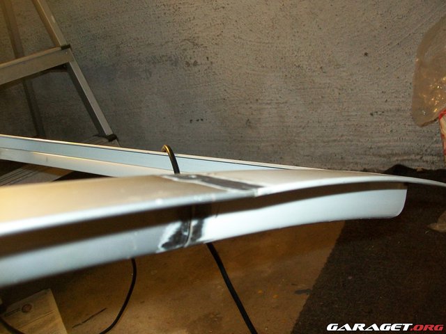

lite glasfiberspackel sen så blir det 100 wink
https://www1.garaget.org/gallery/images/183/182654/182654-afbbea0ee6144f42418fe090888033e0.jpg

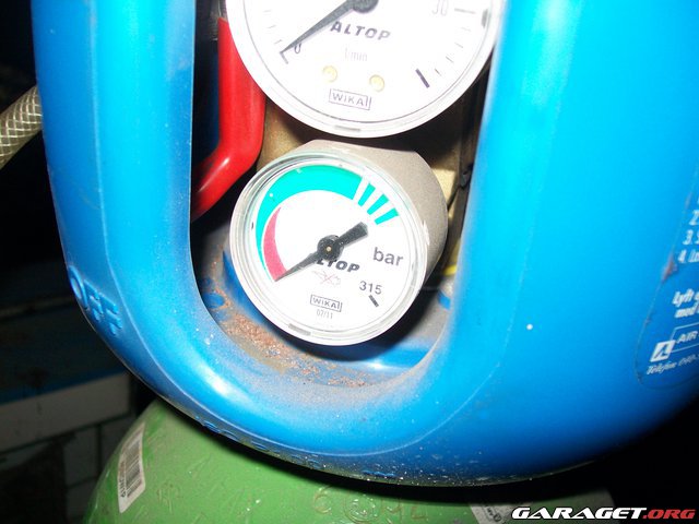

gasen räckte nästan te hela dörra, tog slut när jag höll på att lägga igen denna glipan, pappa ska försöka ordna en ny flaska nästa vecka wink
https://www1.garaget.org/gallery/images/183/182654/182654-5a40e8285f32c53fca9a54e2bb6014c6.jpg
tror jag ska ta o lackera om hela dörren sen när jag fått pengar från sommarjobbet så har man en fräsch dörr wink
känns som att jag glömt skriva nått men de kommer sen ifall jag kommer på det tongue ha de fint
