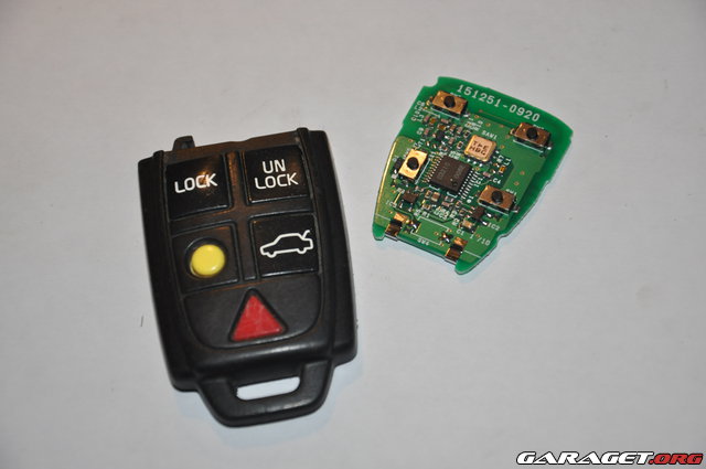

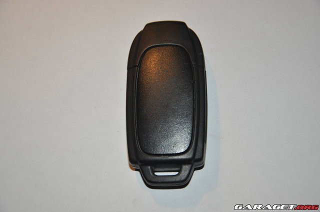

Börja med att ha KIR nyckeln framför dig, vänd sedan nyckeln och ta bort baksidan med platt skruvmejsel för att nå batteriet.
https://www1.garaget.org/gallery/images/178/177001/177001-f73fb149548d85ef67ba9ef0ede29a2f.jpg
https://www1.garaget.org/gallery/images/178/177001/177001-faa440beaff320bf051767e90abe2a98.jpg
https://www1.garaget.org/gallery/images/178/177001/177001-b19dc9d0b91691611541ef1e50a962d7.jpg

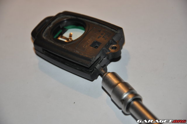

Ta ut batteriet ur nyckeln och sedan är det dags att skruva bort torx skruven på den övre delen av nyckeln,
När du har fått bort skruven, dra försiktigt övre delen av nyckeln uppåt för att få bort den, notera att nyckeln måste vara ut skjuten för att du ska få loss det.
Ser det ut såhär är du på rätt väg!

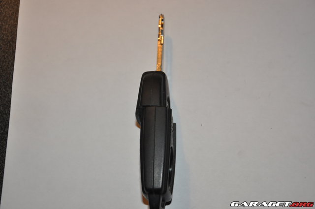

Nu blir det lite pilligare, ta en plattmejsel och försök att försiktigt(!) bända bort bakdelen av larmdosan, denna del är inte limmad, utan det är bara själva nyckel delen som är limmad.
https://www1.garaget.org/gallery/images/178/177001/177001-afc0c499c3d4eb879108d045c473af79.jpg

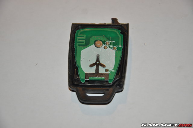

När du fått bort bakdelen ska det så ut något liknande detta, då är det bara att ta ut kretskortet och ersätta det kretskortet med ditt gamla du har haft i din separata larmdosa.
https://www1.garaget.org/gallery/images/178/177001/177001-b4bda6fe27e0c93554858c17f85005d1.jpg
Som du kan se är det en röd triangel som kommer sakna sin knapp om du byter till ditt gamla kretskort (på plats med texten "SW4"), har du kvar det kretskortet som satt i KIR nyckeln är det bara att löda över en knapp, det är pilligt, men det är fullt möjligt, och det fungerar.
Det är ett panik larm som man får i så fall, jag själv har lött över en knapp och testat smile

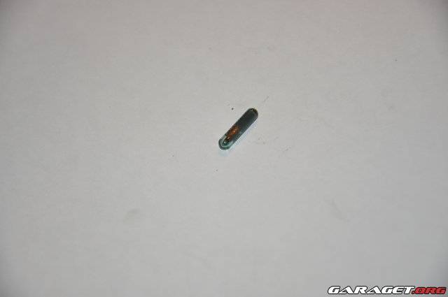

Vad vi är ute efter är att få ut transpondern som sitter i nyckeln, denna ger en kod/signal som tillåter bilen att starta.
Såhär ser den ut:

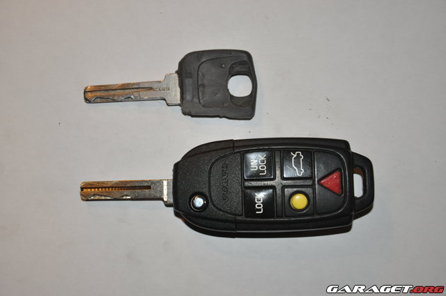

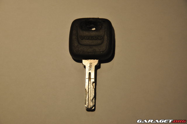

Din nyckel borde se ut såhär när du börjar:
(Transpondern sitter på Vänster sida av Valeo-märket)
https://www1.garaget.org/gallery/images/178/177001/177001-2ff6596cf254e58944a7f78e11d5cdbb.jpg

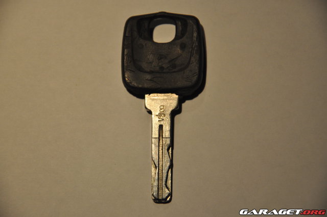

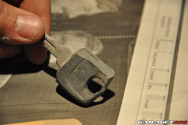

Sedan är det dags att få bort gummit, det är inte nödvändigt att ta bort allt, men det underlättar, det kan vara ett hål i nyckeln där själva transpondern sitter när du har fått bort gummit,i alla fall, efter lite arbete är vi här:
https://www1.garaget.org/gallery/images/178/177001/177001-46bb2215ea5771f009b5070dea282cb5.jpg

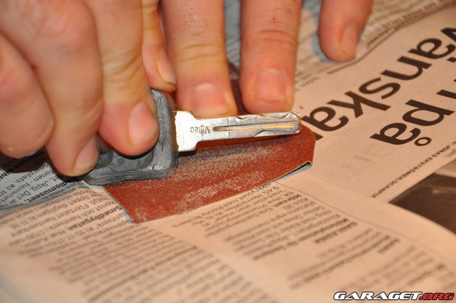

Nu är det dags att slipa nyckeln för att nå transpondern, som sagt, denna är i glas och väldigt ömtålig! var försiktiga när ni slipar och försöker nå denna, gärna att det tar 3 minuter mer än 1 trasig transponder.
https://www1.garaget.org/gallery/images/178/177001/177001-1bf95bc281fe3e8dcb79a94181e1420b.jpg
När ni slipar så ska ni hålla utkik efter gummi som kommer efter en del slipande, det betyder att ni är nära transpondern och på rätt väg! exempel ser ni här:

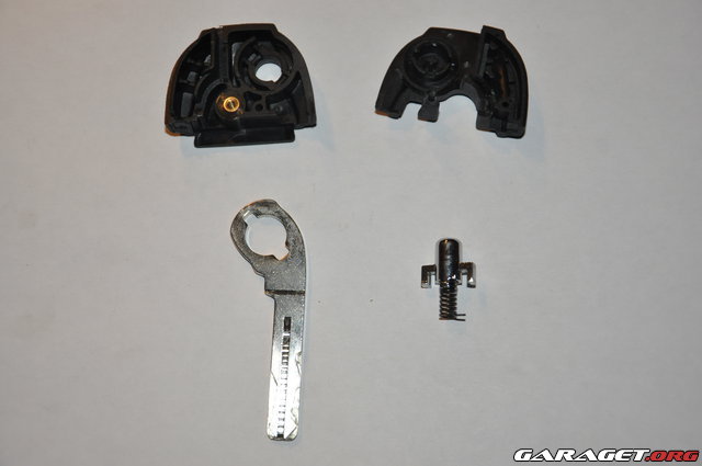

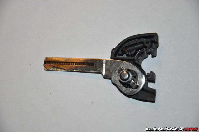

Då är det dags att öppna eran olimmade nyckel! använd en platt skruvmejsel och böj försiktigt, det är likt larm dosan, det sitter lite men inte speciellt mycket. Eran oslipade nyckel är bara att få slipad som eran gamla nyckel hos någon nyckelverkstad, notera då att detta måste göras innan du tar bort transpondern om du inte har en nyckel till!
Såhär ska det se ut senare:
https://www1.garaget.org/gallery/images/178/177001/177001-2b64c747bcf3147f4d9b5ea7d419dd6d.jpg
Som ni kan se finns det plats för transpondern att ligga jämte själva nyckeln.
https://www1.garaget.org/gallery/images/178/177001/177001-2369b45cad115861941f73a1431d3c2e.jpg
Själva nyckel funktionen när den ska skjutas ut, då skall fjädern skruvas ett helt varv, sedan på med överdelen av plasten.
Med något fästade så som super lim eller liknande så kan man limma ihop nyckeln när man känner att man är färdig, testa dock nyckeln olimmad i bilen innan du limmar ihop allt.

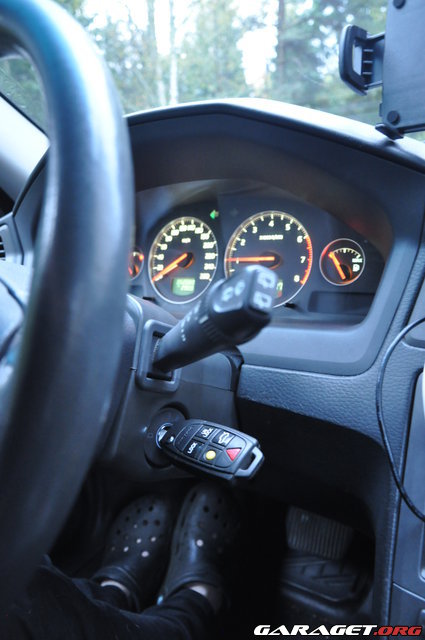

Sedan är det bara att skruva ihop KIR nyckeln, sen är det dags att tuta och köra smile
https://www1.garaget.org/gallery/images/178/177001/177001-2bec75e586d9eb94670cced9387c3265.jpg
https://www1.garaget.org/gallery/images/178/177001/177001-5569750fb1fd85fce2613da5f06c0606.jpg
Funkar finfint smile
