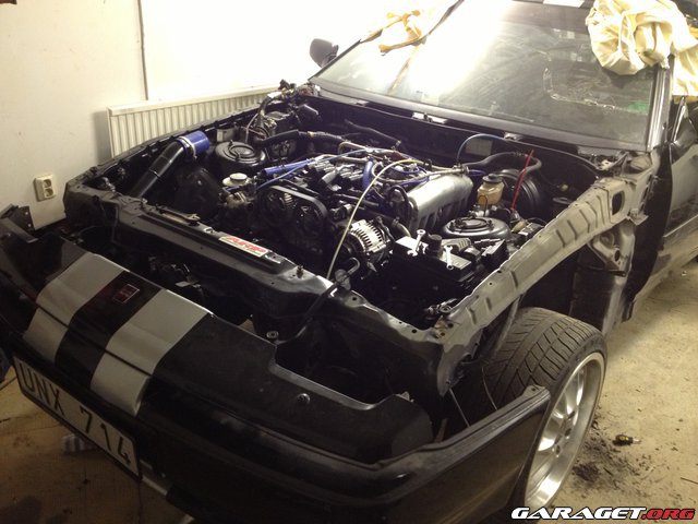

Först tog vi bort skärmarna.
Ludde är super happy för snart ska det pillas på motorn! haha
https://www1.garaget.org/gallery/images/177/176463/176463-d5d3940fb0b94ec1ce25c04f89c7b479.jpg
Båda skärmarna av, har givetvis tagit av framspoilern också men bilden blev så fruktansvärt dålig på det.
https://www1.garaget.org/gallery/images/177/176463/176463-6f3ed00b3edebe23737d3206d9dc89ae.jpg

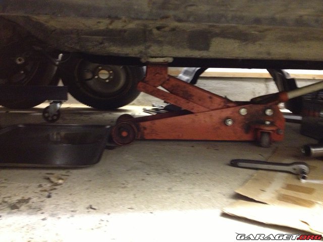

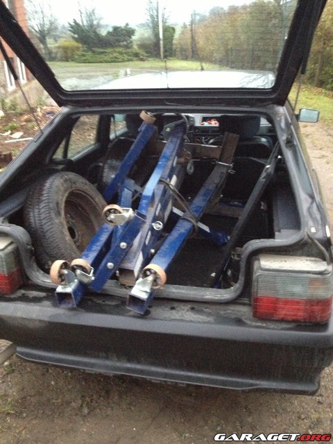

Körde och hämtade motorlyft + motorstativ! :)
https://www1.garaget.org/gallery/images/177/176463/176463-5edfb0cb7044cba04e4a9144b2c1aca7.jpg
Satt fast motorn i lyften.
https://www1.garaget.org/gallery/images/177/176463/176463-bf970438c24102f5355de0e97bf72c0d.jpg
Vi fick rulla växellådan så den inte trillade ner.

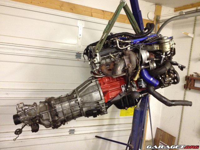

Snart ute.
https://www1.garaget.org/gallery/images/177/176463/176463-1773453904946b16308cc23489d265a2.jpg

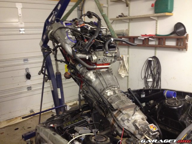

Nu flyger motorn och växellådan!
https://www1.garaget.org/gallery/images/177/176463/176463-8c49e90cb813d3dca8e1b4a7ed069263.jpg

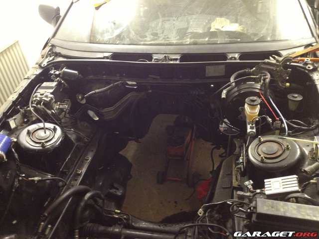

Det blev tomt i motorrummet nu.
https://www1.garaget.org/gallery/images/177/176463/176463-c3622290880a071a881d742aa9ecd240.jpg

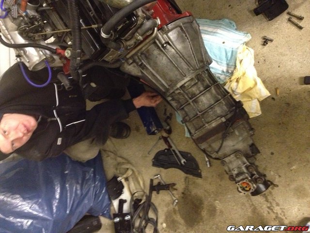

Tog bort växellådan från motorn. :)
https://www1.garaget.org/gallery/images/177/176463/176463-053ae0486b17ae4b5293da5f4ea90c3c.jpg
När vi fått av växellådan ställde vi ner motorn bara. Ska sättas på ett motorstativ sen ska den rivas ner! :)

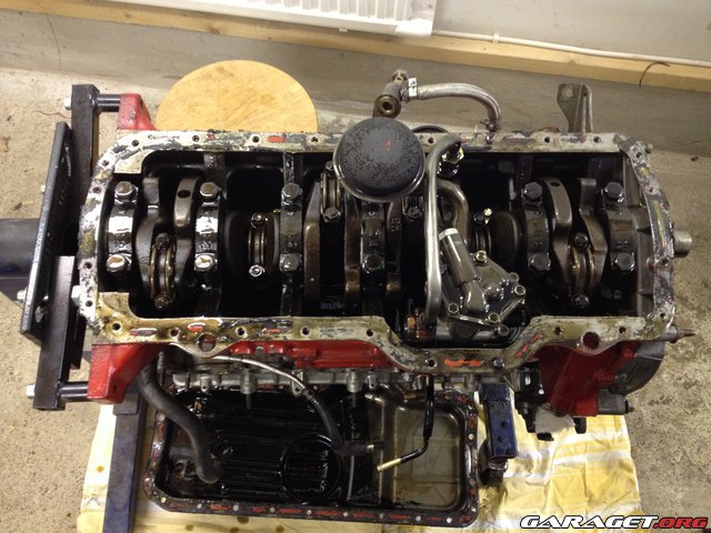

Såja nu börjar väl det roligaste!

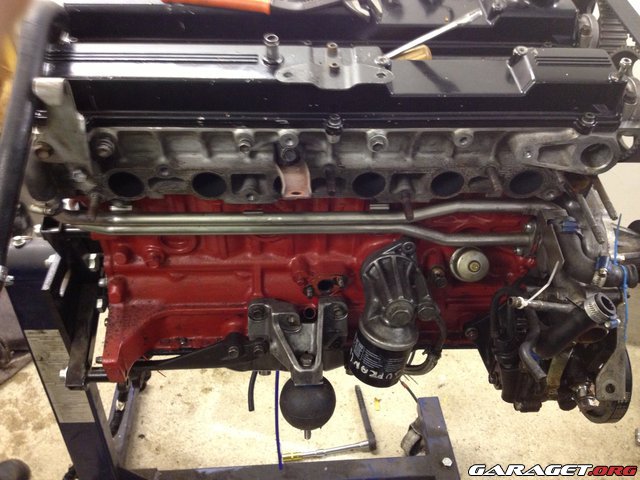

Motorn ska renoveras.
Uppsatt på motorstativet.
https://www1.garaget.org/gallery/images/177/176463/176463-3df096b2ce76d8455a4c23194c673b24.jpg

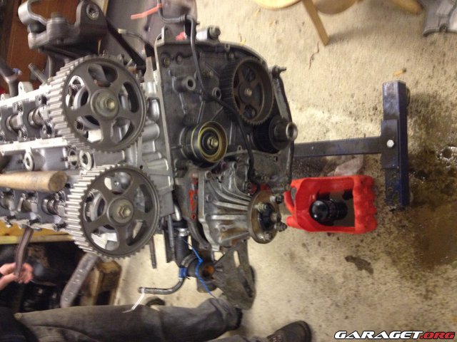

Börjar bli mindre på motorn.
https://www1.garaget.org/gallery/images/177/176463/176463-1e201065cca7467fdbfa2103a4efa399.jpg

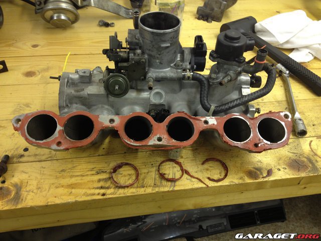

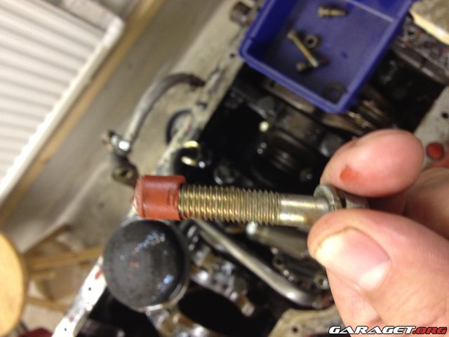

Verkar som förra ägaren gillade silikon, vettefan om det har varit så bra. De ringarna som ligger framför satt i hålen..
https://www1.garaget.org/gallery/images/177/176463/176463-039b1791b8a24f3a49f482ec081c9a87.jpg

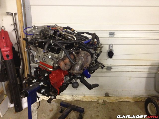

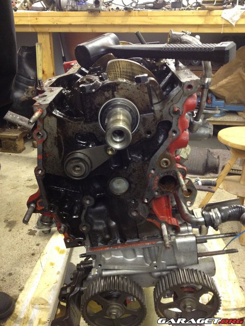

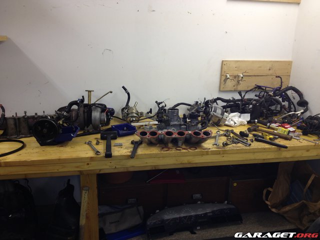

Turbo, grenrör och dyligt är bortplockat.
https://www1.garaget.org/gallery/images/177/176463/176463-f3d9b75c7b1a5f5146e2016355b32980.jpg

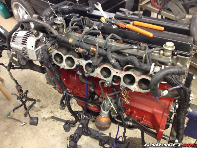

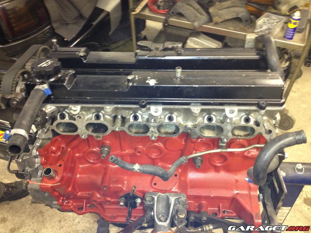

Insuget och annat borta.
https://www1.garaget.org/gallery/images/177/176463/176463-f6e7798fe50cc495a130dbaded472fd8.jpg

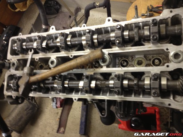

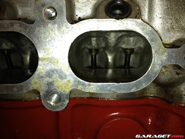

Tror ni inte att det är bättre flöde i en orörd topp? Ser ut som om någon har handslipat det. :s
https://www1.garaget.org/gallery/images/177/176463/176463-f3491cb19bd2dbb0a1b472c2f8f2de73.jpg
Alla delar som är bortplockade nu. :)
https://www1.garaget.org/gallery/images/177/176463/176463-38102624a8bf78e8b87c85e50a0aff81.jpg

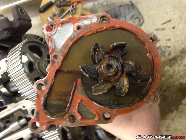

En liten vattenpump med en massa silikon!

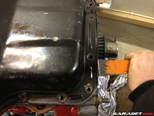

Huggmejsel för att få av sumpen, förra ägaren måste ha använt karlssons klister till den! =o
https://www1.garaget.org/gallery/images/177/176463/176463-c7f8780a1cb608731df6a5247d2db58e.jpg

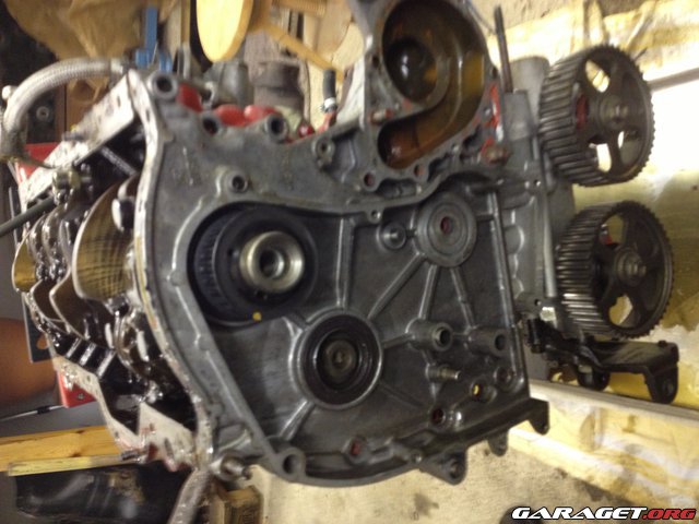

Bakom sumpen.
https://www1.garaget.org/gallery/images/177/176463/176463-cbe37a4e762ff6d931b292e9ca9448f0.jpg

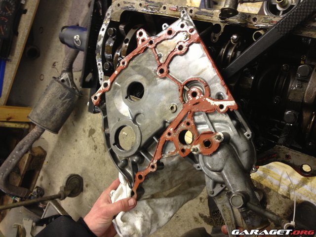

Det ser inte så bra ut. Vi tror att förra ägarens pappa jobbade på en silikonfabrik.
https://www1.garaget.org/gallery/images/177/176463/176463-a5d0e56e7372a7134cd6a09a15be484c.jpg
Rivning av framsidan.
https://www1.garaget.org/gallery/images/177/176463/176463-bdcc00abe6edf7853956279ad9491bbf.jpg

En tom framsida.
https://www1.garaget.org/gallery/images/177/176463/176463-40fd37738db0179dfc76ad911d9c0b0a.jpg

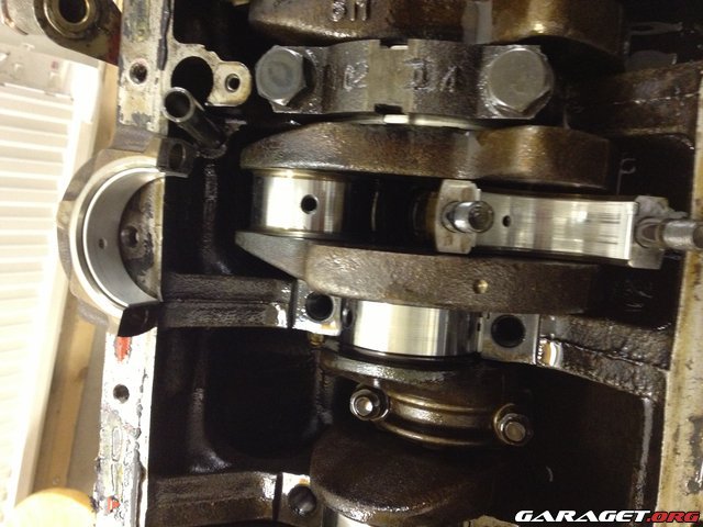

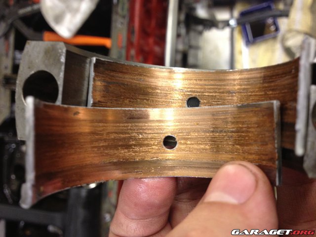

Oskurna vevlager, knappt inkörda.
https://www1.garaget.org/gallery/images/177/176463/176463-1c7599c35bdd9c73ea7584d49951b326.jpg
Lite mera inkörd. Ingen vacker syn!
https://www1.garaget.org/gallery/images/177/176463/176463-5270741fe5cb7bd9c5b656db8c6c7e12.jpg
Vi har en fråga till dig som hade bilen före oss, var det dyrt att köpa en ny packnings sats?
Nu har vi lite till att plocka ner sen så är det bara att få nya saker i och slipa veven. :)

När jag var där sa han att den motorn som satt i din bil var nyrenoverad men jag brukar byta mer än bara vevstakslager smile
866 Inlägg
25 december 2012
Friktions lager lol  Std lager på original vev ? Tänk om folk skulle kolla lager spel och mindre silicon, Med tanke på hur lagren ser ut så ser det ut som motorn har satts ihop i en sandlåda tongue
