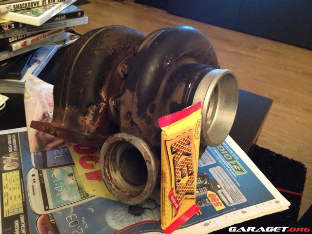

Ludde har hittat en lite större turbo haha den ska kanske vara med på supran vem vet. ;)

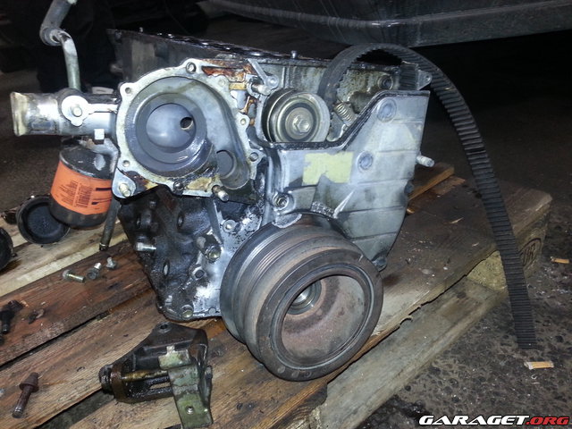

Håller på att riva motorn vi köpte lös, verkar ha skurit oljepumpen så får se om de finns något användbart!

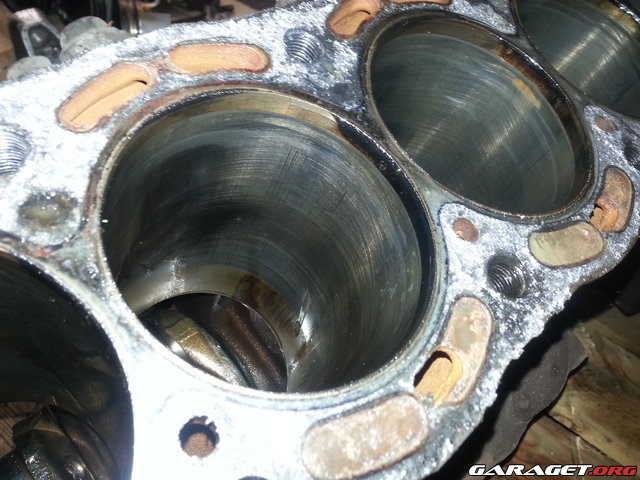

Hmm... Skulle behövt honas men hade inte tänkt använda detta blocket så de kan kvitta att de är lite repigt

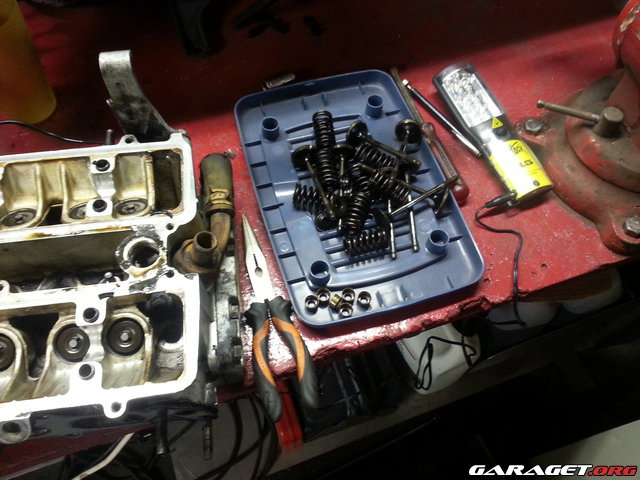

Plockar ut ventiler...

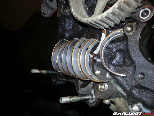

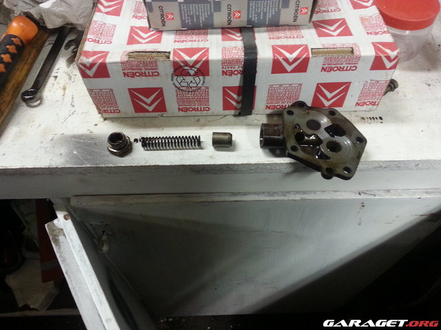

Tycker det är lite skumt att det alltid är vevstakslagerna som går men aldrig ramlagerna???
Har nog kommit på varför nu efter rivningen.
På bilden ser ni de övre ramlagerna, en skåra i lagret gör att oljefilmen kan fördelas fint.
På vevstakslagerna finns ingen skåra och sen fanns där en kanal i staken som ja först trodde va till smörjning av kolvbulten men kanalen går bara ut i sidan till ingenting, någon som vet vad denna kanal har för funktion??
https://www1.garaget.org/gallery/images/179/178782/178782-58aeeb482e5324e223618ccb68df93da.jpg
Här hittade jag en reduceringsventil i oljepumpen som hade satt sig halvt öppnad :s ja då blir där ju inte särskilt bra oljetryck.. fattar inte varför där sitter en bredvid oljefiltret också hade väl räckt med en? Aja så kan de vara.

Skrev tidigare om en ventil i "oljefilterhållarhuset" detta är en bypass ventil ifall oljefilter skulle bli igensatt, har alltså inget med oljetryck att göra, fel av mig :S

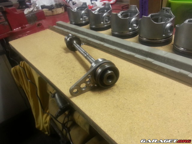

Svarvat av 300 gram på axeln mellan kamremmen och oljepumpen
https://www1.garaget.org/gallery/images/179/178782/178782-ba152b5e9364aaa148caa3a99cd5a11d.jpg
Pga MK3ans känsliga smörjsystem kommer vi göra lite små justeringar för att förbättra detta, som tex på bilden nedan, skåror i lagringarna som glider på oljefilm, istället för att oljan har lämnat bussningen efter 180 graders rotation så tack vare spåren kan oljan fördelas jämnare över hela bussningen

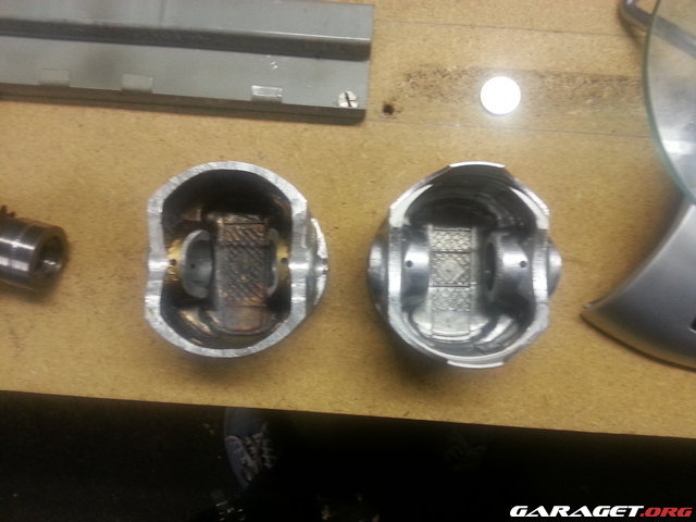

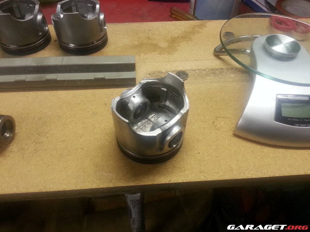

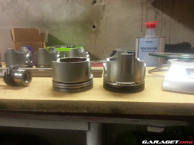

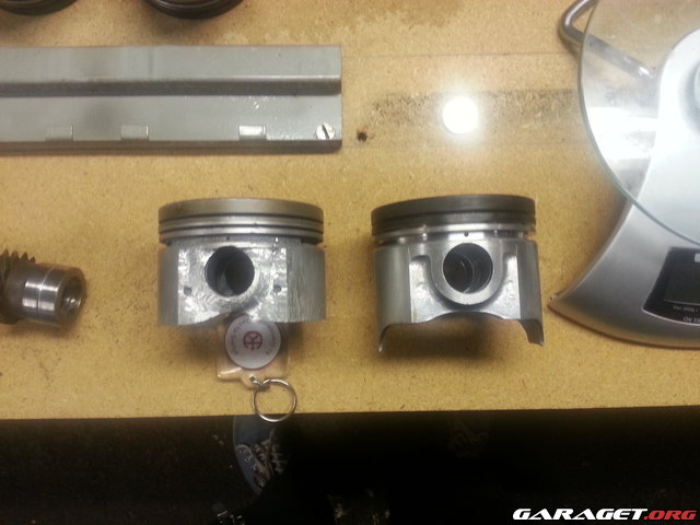

Har gett mig på att lätta kolvarna för hand, får se vad de kan bli för resultat, de kanske havererar, vem vet tongue
Här är en orginal kolv
https://www1.garaget.org/gallery/images/179/178782/178782-d6759250f107c0d0d37df9f4f82b37a7.jpg

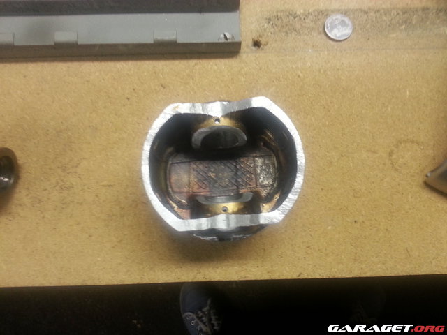

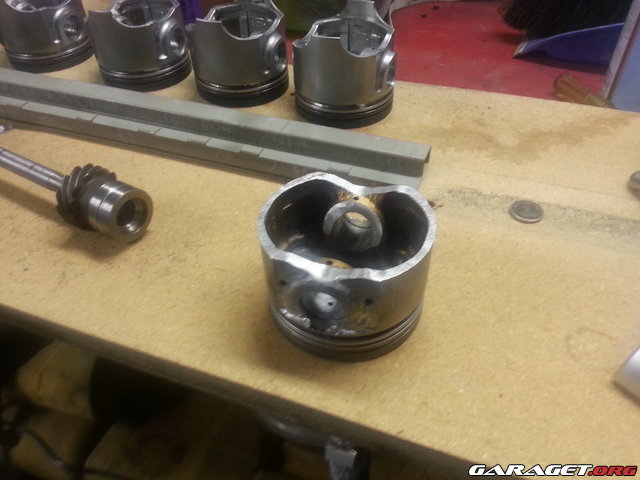

Här är en dålig kolv jag använde att experimentera med, med modifieringar som gjorts på denna kolv bör ja kunna skala av 20 gram per kolv
https://www1.garaget.org/gallery/images/179/178782/178782-4160ae7ed3067cd299b2e9cef81ed1d6.jpg
https://www1.garaget.org/gallery/images/179/178782/178782-021bfe38b6667ec40ba73390e01cafd5.jpg
https://www1.garaget.org/gallery/images/179/178782/178782-0ffa60185a21421752d8dbd957b0a87d.jpg
https://www1.garaget.org/gallery/images/179/178782/178782-d1e66acda3d4b445199a1f23106f9ff8.jpg
https://www1.garaget.org/gallery/images/179/178782/178782-68861b9e806ce975aa376f787065afa3.jpg
Prototypkolven är bara grovhuggen så jag skulle kunna veta ungefär vad jag skulle spara i vikt och ha en mall, slut resultatet kommer givetvis vara släta, jämna, identiska kolvar

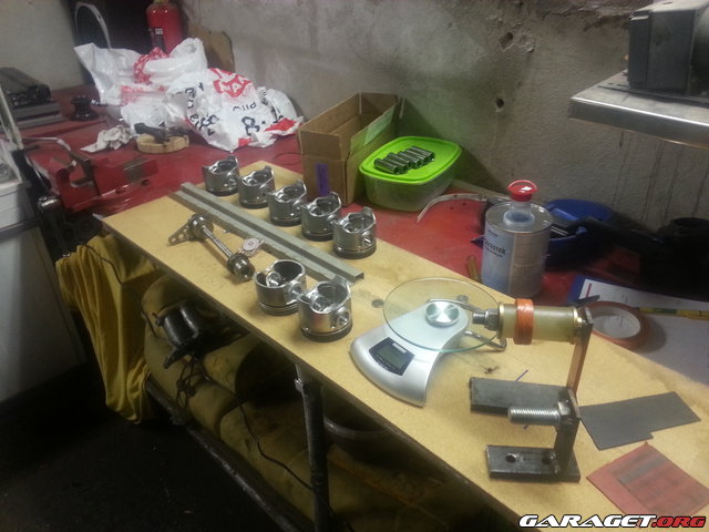

Får se om det går att spara någon vikt på kolvbultarna och Eagel stakarna
Stakarna väger redan 100 gram mindre än original

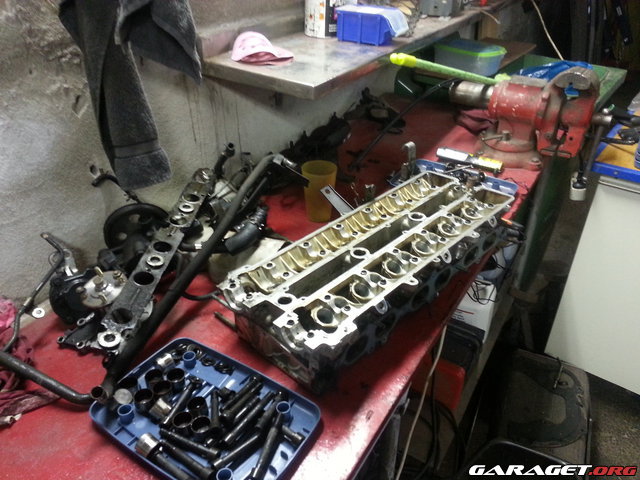

Under tiden jag pillar med kolvar fixar Jim toppen
https://www1.garaget.org/gallery/images/179/178782/178782-5e6e1b2d560fab151b06b6621ae218e5.jpg
Ställningarna till höger på bilden kommer användas senare när det ska viktas stakar
https://www1.garaget.org/gallery/images/179/178782/178782-9b35ae5ec4c64f0de7158efd2dd88b7d.jpg

Tänk på att tar du vingarna på kolven så är det större risk för högre down leak och även då för höga teperaturer vid ringspåren. Detta för att kolven tillåts en höger vinkel mot cylinder linjen. Och Det är ingen större mening med det då varvtalregistert på 7M motorn slutar vid 6500 V/min och med 91mm i slag så blir den inte högvarvig men väldigt höga arbetstryck (vridmoment) så kolvarna behöver stadga i cylindern.

Är medveten om att kolvar är koniska, 7m kolvarna är 0,8 mm mindre längst upp jämfört med vingspetsarna, men kolven med avslipade vingar har samma mått som dom med vingar, diametern börjar inte minska för än 6mm ovanför den avslipade kanten, så i min teori så ska de inte påverka något, har du provat detta på 7m kolvar? eller det är tumregel när man håller på med kolvar överlag?
Tanken med viktminskning är inte höga varv utan gasrespons, hade dock tänkte flytta varvstoppen till 7000 eller 7500 rpm i framtiden

Okej .. Det som är intressant är avståndet från kolvbultens centrum till vingspetsen. Du minskar avståndet så tillåts kolven att röra sig något mer då stödpunkten ligger närmare centum på kolvbulten. Så kolvspelet har inget med det att göra. Vi provade med CP kolvar i 7M motorn som var typ 85 gram lättare en ross och det var ingen som helst skillnad. på respons eller effekt men där imot så gav CP kolvarna upp vid 800 Nm och 3-4000 mil
Då var det kolvrings balken mella först och andra ring som blev så utmattad att den lämnade kolven :-)
Inget komp och blårök men oftast så gick det att rädda då kolvingarna låg staplade på ringbalken mellan andra  ringen och oljerings spåret.

Kylningen till oljan ligger på överflödet från oljepumpen med den yttre tryckregulatorn. Det funkar när Esster 68 är ute och kör men inte för Kalle 18 med smeknamnet Blyfot.big_smile
Då oljan blir varm så ökar genomflödet för viscositeten minskar i oljan. Detta är rätt korkat då minskar oljemängden till oljekylaren med mindre kylning som följd roll
Men det har en fördel !! Oljepumpen är överdimensionerad. Tanken var att den skulle försörja både motorn och oljekylen så plockar man bort den yttre regulatorn med filterhus och monterar en adapter och drar det över en separat filterhållare och 16 radig oljekyl. Då går all olja till motorn kyld. !
Ett vevlagerna går ner på dessa motorer är just detta att olje flödet blir för högt på grund av hög oljetemperatur.
Det du nämde att där är en kanal på dom övre lagerhalverna på ramlagerna är kanalen till vevlager kanalen.
Den ligger i linje med hålet i vevaxelen så flödet kan hållas hög både i genom ram och till vevlager.
Det som händer när oljetemperaturen blir hög och man ligger på högre varv är att centrifugalkraften ökar flödet ut till vevlagerna och lager spelet håller inte imot på grund av den låga densiteten i oljan så får man olje brist i lagret ?
Då tänker man , Men om flödet ökar så ska det väl inte vara några problem ? Men man har ett törstigt ramlager med! Och det innebär att man inte har tryck ut till ramlagert men ett högt flöde. Hög temp och lågt tyck?
Då kommer något som kallas kavitation. Slarvitt kan man säga att oljan koka och det är inte bra för lagret som får skader och kan inte hålla kvar oljefilmen.
Så får man ner temperaturen på oljan så håller motorn skit bra. Det som man kan säga är att när motorn har gått  20 000 mil så blir det 2 resor värre då lager spelen har ökat på grunda av slitage.
