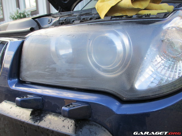

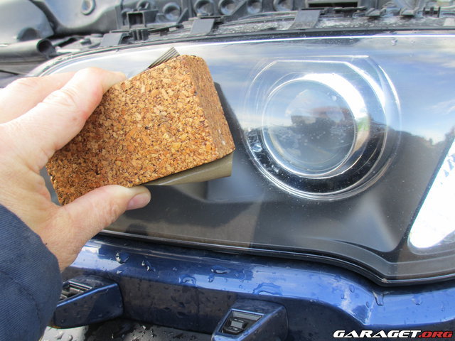

X3an intagen i trafik igen efter sommarvilan. Idag var det dags att fixa lyktglasen. Började medd 1000 våtslip slutade med 2000 våtslip innan den blec kromputs och vax.  Tror jag skulle kunnat gå på ett grövre papper i början då en del  prickar finns kvar. Men skillnaden är markant  :-)

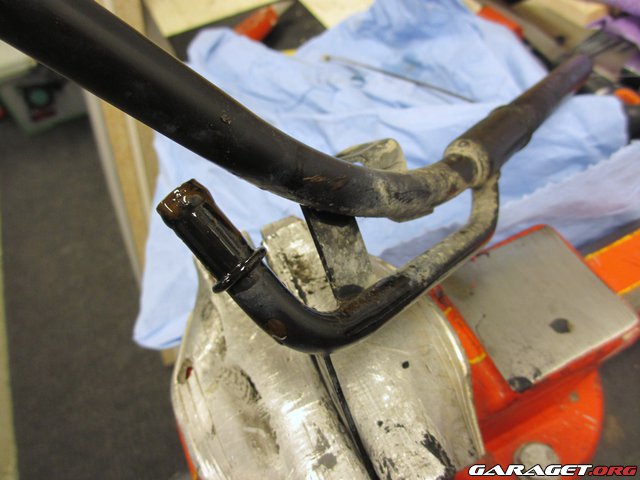

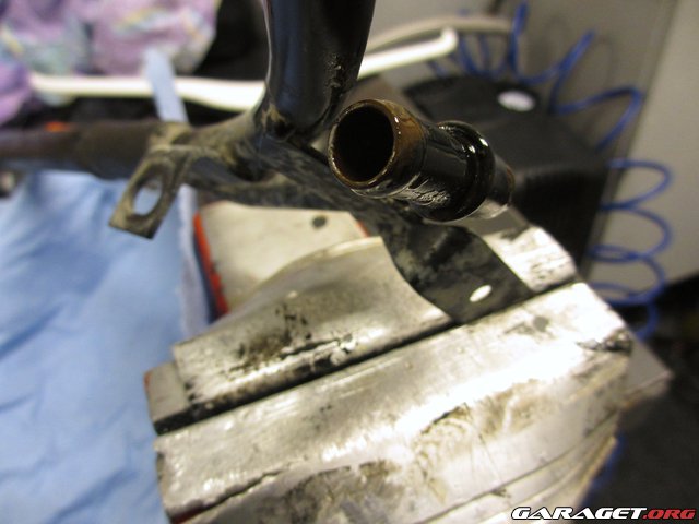

Så jäkla tråkigt med BMWs motorer och vad jag förstått är det M52 och M54 som har ett jäkla skitsystem vad det gäller vevhusventilationen. Returen går ner på röret som oljestickan löper i och då det är väldigt,väldigt liten spalt för vevhusventilationen så klippar den igen. Jag skulle faktiskt tro att 90% av alla BMW med M52 och M54 motorer har igensatta returer. Det leder i sin tur att på sikt tvingas vevhusventilationen ta andra vägar och oftast trycks det in i cylindrarna och i värsta fall klippar/koksar oljeringar och kolvringar fast och du får hög oljeförbrukning.

På denna bild ser man bättre konstruktionen på returen vevhusventilationen som ska krypa ner i tråget  i den smala spalten.
