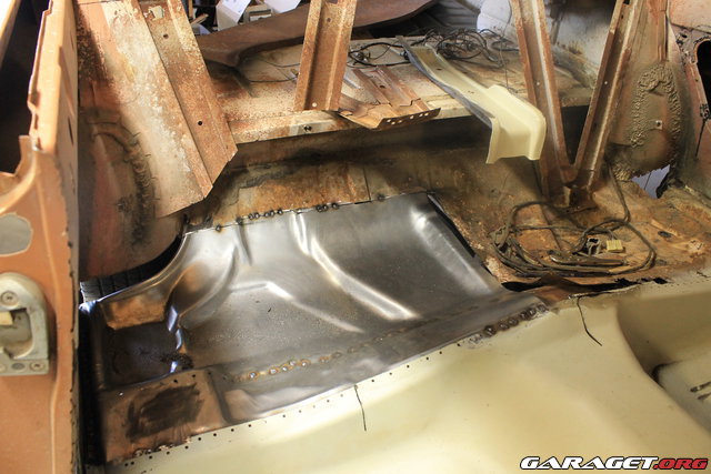

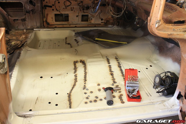

Ett hästjobb du gör här. Härligt att se det nya golvet och bakskärmarna. Det är ju massor av jobb men du behöver ju inte gå och undra hur det ser ut under mattan i alla fall. Gôtt med frisk plåt.
Mycket imponerande jobb. Kommer att följas.
Magnus
65 Inlägg
5 januari 2013

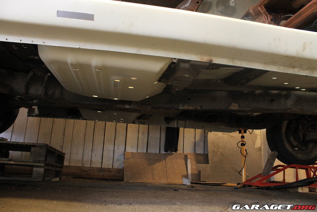

jo det är ett jobb i hästväg men det får ta den tid de tar, den ska inte ut fören den är 100% färdig. har ju andra bilar att köra med...och va gör man inte för pojkdrömmen smile Kan säga att de är den mest omfattande rostlagningen jag har gjort...sen när det är så här rostigt så är de kanska mycket fundera hur det ska se ut. höll på länge med sparklådorna, Inner, mitten ytterdel är nya och sen att få ihop det med den nya Railen där kabelstammarna ska gå var det mycket med innan det blev riktigt bra. bakskärmarna behöver mycket jobb. kommer att falsa kanten på karossen för att sen punkta på plats och sen helsvetsa, men inner skärmar behöver också mycket.

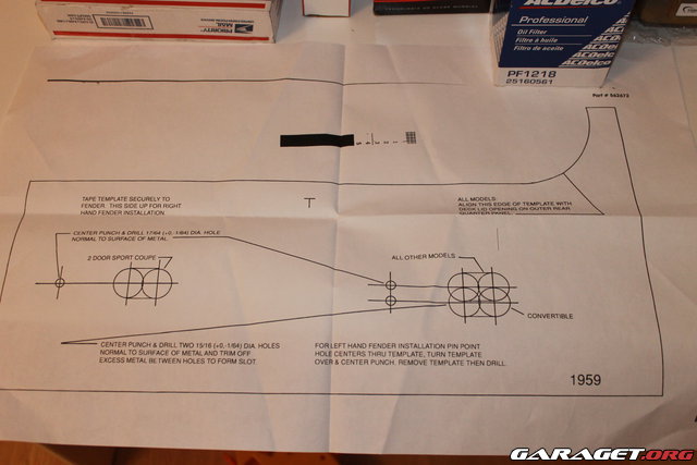

köpte endel grejer från USA, de här är till 63'an men köpte iaf 1 grej till Impala 59'an. Mall för att få antennerna symetriskt perfekt, ska ha dubbla antenner på bakskärmarna. dom ligger på hyllan ocn väntar för prov montering. skulle även vilja ha tag i en mall till huven för att sätta 348'a emblemet. när det är 6'a original så är det bara "Chevrolet" texten, och 283 ett vanligt "V" emblem över texten samt 348 V med "crossed flags". så om nån där ute har en cheva 59'a huv med 348 emblem skulle ja vara väldigt intresserad av en mall med hålen.

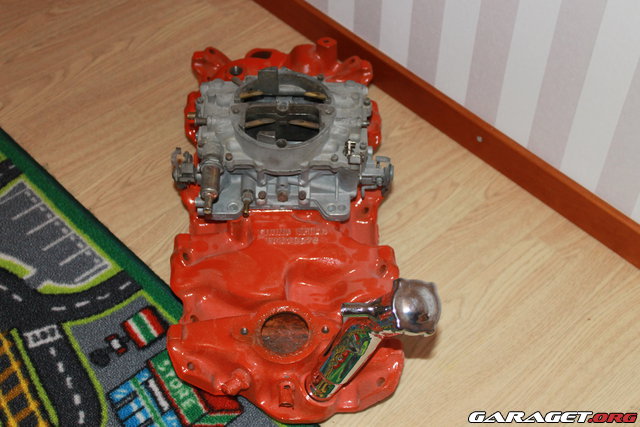

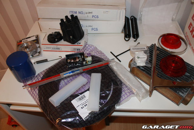

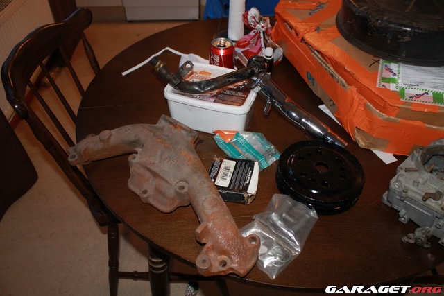

Fick lite grejer idag, 409 grenrör, 2 spårig remskiva, 2 st 409 emblem, vevaxel drev, vevhus vent rör, gasare, insug, oljepåfyllning, custad luftburk med 2 strutar. H-rör till kylsstem.

Nya baklar svetsade. är bara balken under bakre golvbrunnarna kvar nu
