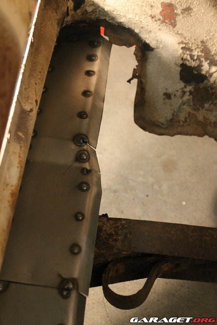

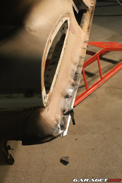

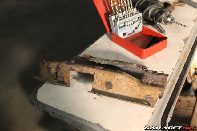

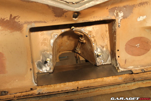

Tank påfyllnings "Nacken" ur borrad och hela balken rensad. första plåten påbörjad.

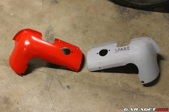

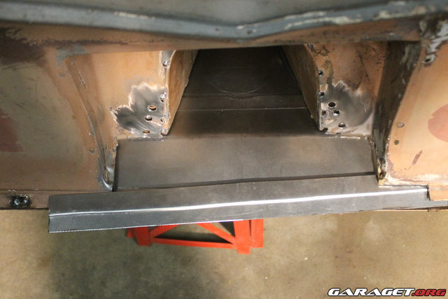

Nya balkitar till vänster sida bak.

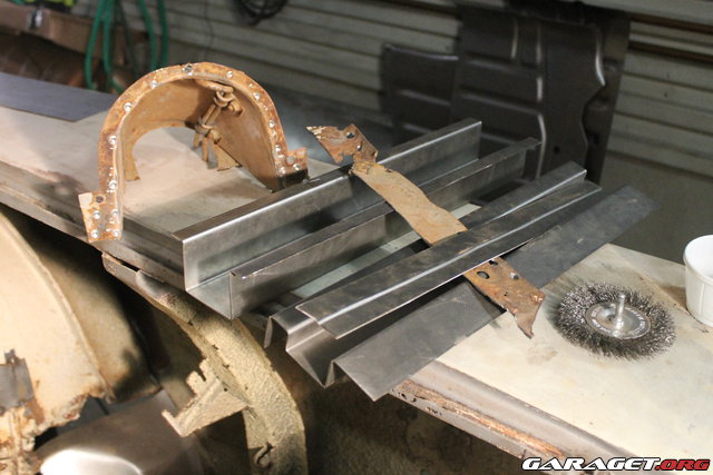

https://www1.garaget.org/gallery/images/54/53829/53829-3d45c5301f9ebfba752f673a8643fa7e.jpg
Gammal balk.

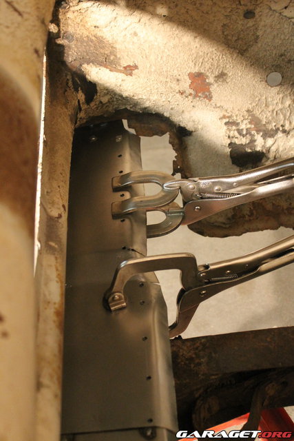

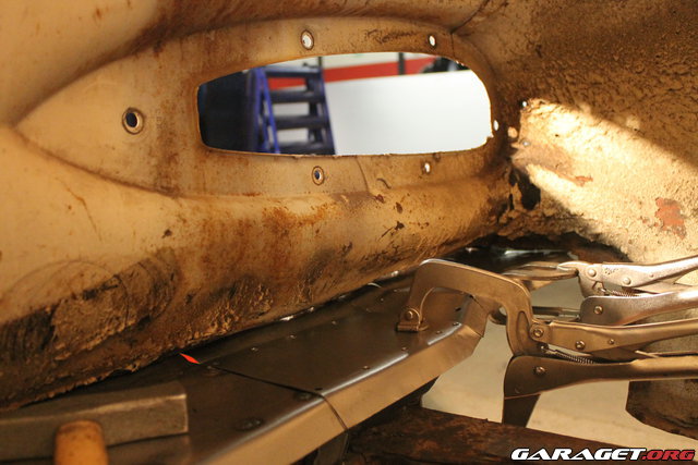

Första plåten gjord och prövad. resten kvar, nu fick jag använda mina clecos för första gången, mycket bra fixerings verktyg

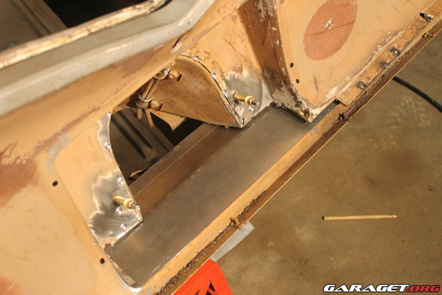

https://www1.garaget.org/gallery/images/54/53829/53829-8e4d77d5e7c1905cb82ab59b004e0d31.jpg
https://www1.garaget.org/gallery/images/54/53829/53829-0a5643531297e3d229f481d0db985ec6.jpg

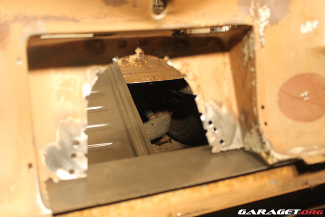

Fick tag i riktigt fina sandplpåtar som kom igår smilehttps://www1.garaget.org/gallery/images/54/53829/53829-c3737c3222e80302e7037f1c3ba68819.jpg
nu är alla 3 plåtarna klara. bara pussla ihop dem smile

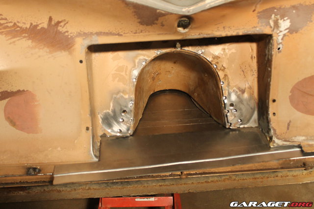

https://www1.garaget.org/gallery/images/54/53829/53829-27f89b6d4453586fb791a3b0c8020909.jpg
https://www1.garaget.org/gallery/images/54/53829/53829-89ad03c5bc37c73c2eac11d44d50cf43.jpg
blir fint

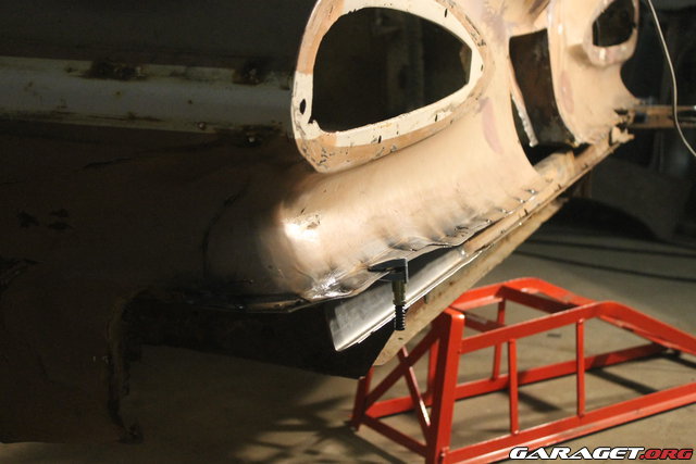

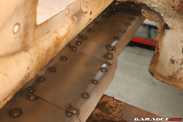

https://www1.garaget.org/gallery/images/54/53829/53829-51882d142340f3fca807ddb3fb7b2731.jpg

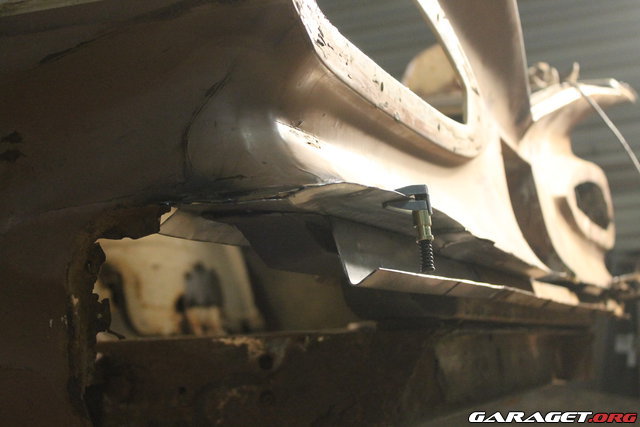

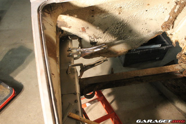

Vänstra balkbiten på plats. Nu är den bultad i ramen igen smile

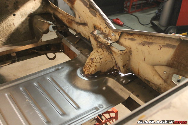

https://www1.garaget.org/gallery/images/54/53829/53829-8fec2cece391711a096483dfe3512002.jpg
https://www1.garaget.org/gallery/images/54/53829/53829-8265f4b04b3e17da67db6585fefbf11b.jpg
Nägra timmars jobb med plåten och balken.

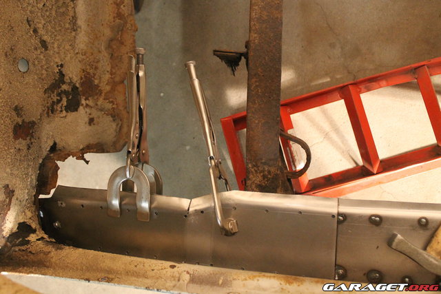

https://www1.garaget.org/gallery/images/54/53829/53829-3f41ce1887e06612e5aab84537223753.jpg
https://www1.garaget.org/gallery/images/54/53829/53829-b03331c57e1af9de8546ed595b850d17.jpg
https://www1.garaget.org/gallery/images/54/53829/53829-94b11a072062a8b9ef50881323c6b04a.jpg
https://www1.garaget.org/gallery/images/54/53829/53829-8a97ff5657694ac6a07e72f24cb8c326.jpg
Love the Clocos

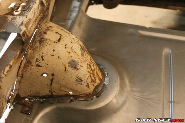

https://www1.garaget.org/gallery/images/54/53829/53829-6ebdcc0ddabc4cdc89430dcc02d09029.jpg

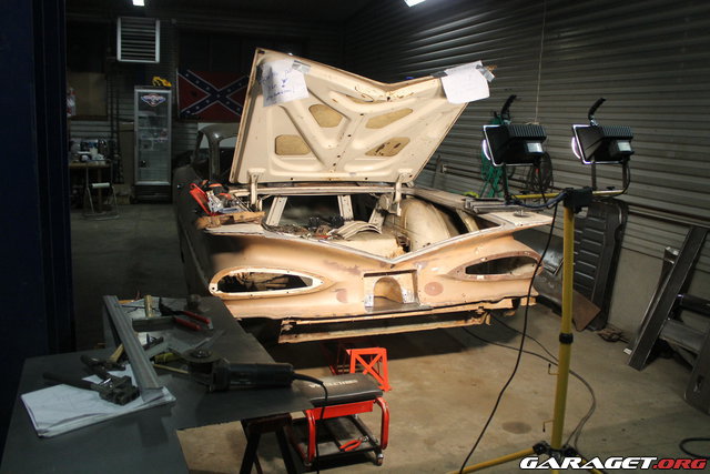

Nu sitter bakändan nästan ihop helt igen

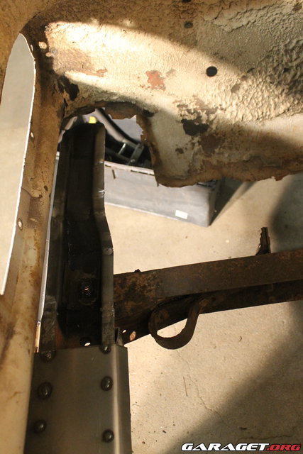

https://www1.garaget.org/gallery/images/54/53829/53829-eb54c0f64c02de14e42ddb2c6fd5a5af.jpg

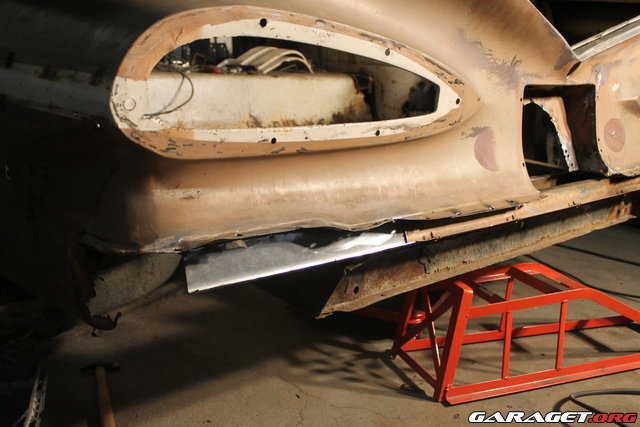

https://www1.garaget.org/gallery/images/54/53829/53829-bee62483e8efa52e7137c92574280ef4.jpg
https://www1.garaget.org/gallery/images/54/53829/53829-0c4880c929b7a15dc8fb644da6ebb0a6.jpg
