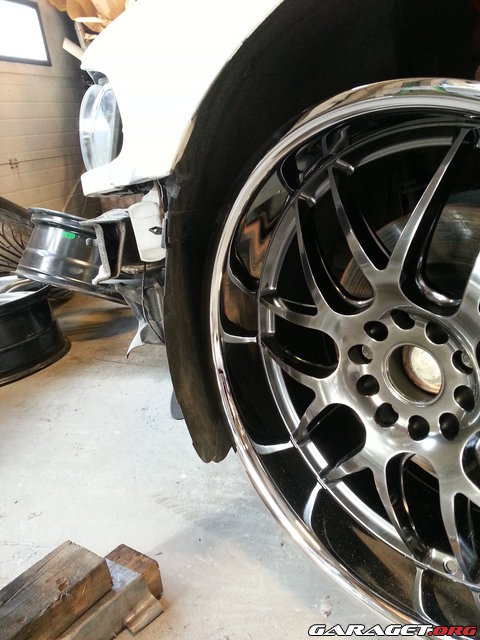

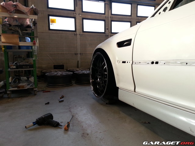

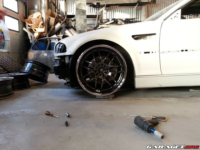

Det hade vart kul att veta vilket et dom kör på som säger att det går och blir snygg med 9.5 tums framfälgar. kör på smile fick två framfälgar idag 9.5 et 35 och et 13.
hade fälgen gått ut en cm hade det kunnat sett bra ut. men nu var de väldigt mkt mera smile 1 mm utanför skärmen var ju ett skämt.  cirka 3.5 men man vill ju inte ha en liten bana i fram häller. så fräsa av fälgen och  bredda skärmarna lite, så funkar de, annars är jag skit nöjd med hjulen gud vad bred den blir smile

Du ser ju inte ut att ha mycket mer än -1 grad camber? Skruva ner den så får du mer plats.

fast tycker inte det ser bra ut om jag vinklar in hjulen så dom ser böjda ut smile men de går ju kanse men de lär ju äta däck va ? smile

Ser race ut med mkt camber fram smile
Äter mindre däck än man tror, blir dock lite mer spårkänslig. Men blir mkt trevligare i kurvorna smile

-2,5 till -3,5. prova där någonstans smile

har du mycket camber kompenserar man de med mer toe så äter de inte så "mycket" däck, har inte i huvudet siffrorna på denna bilen i huvudet men kan kolla på jobbet

Kompenserar är fel att kalla det, du kör ju fortfarande på lika mycket toe. DOCK så ändras ju toen automatiskt när du skruvar med cambern, så du måste då komma ihåg att även ställa toe.
Enklast är att åka till en verkstad och göra det, 99% av alla som gör det har FAST PRIS (1000-1500). Att dom sen får in en bil med en kinkig ägare som gör att det tar 3 timmar att ställa in alla vinklar rätt - det är rätt åt dom big_smile

Var och tittade till bilen i garaget idag (garageflytt imorgon), skruvade ner cambern från -1 (max org.) till -3,5 i höstas, skulle vilja påstå att det LÄTT för plats fälgar som är 1,5" säkert även 2" bredare än dom som sitter fram nu... och nu sitter det 8,5", kom på nu när jag skriver att det även är en bit kvar in till fjäderbenet. Så 10" framfälgar är inga bekymmer smile

Det är m3 stöten som den tar i på om de skulle ta i tror ja smile får köra lågt profil så kommer det nog funka
men skärmen är lite bredare. men ska lätt vinkla in hjulen lite så slipper jag bredda den mera smile

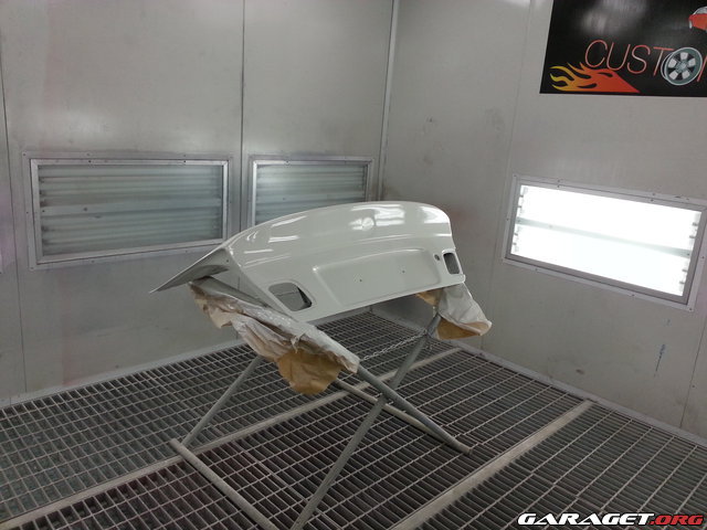

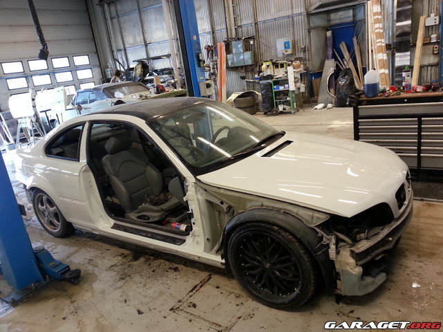

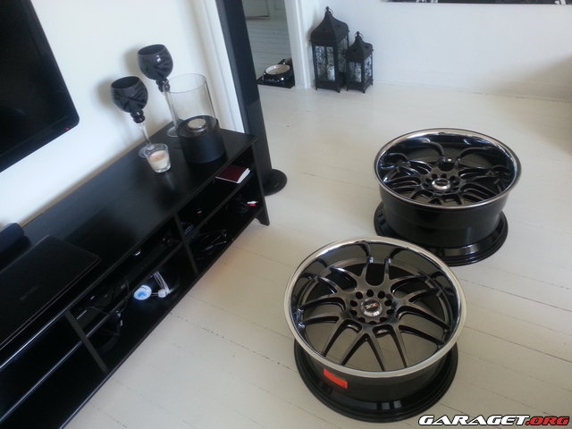

https://www1.garaget.org/gallery/images/75/74414/74414-35b0f01a61078d0b286c97bbc0308613.jpg
https://www1.garaget.org/gallery/images/75/74414/74414-64f1e076d8467793e2bede42b31f8ffc.jpg
Iveckan så lackas det klart ska bli riktigt kul, Och hjulen anländer på onsdag. har blivit mycket lackning av fälgar nu men det är ju bara bra. har 6 uppsättningar att måla på tisdag sen är det dags att köra in m3an i boxen.
letar efter en ny front läpp och diffuser fast diffusern blir csl. läppen är lite oklart tips på var man kan köpa en frontläpp ??

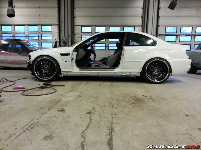

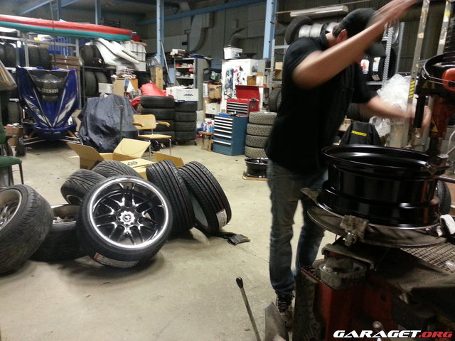

https://www1.garaget.org/gallery/images/75/74414/74414-1bbd1614cfb3a4379550158aac081ad0.jpg
https://www1.garaget.org/gallery/images/75/74414/74414-58547503fc66c4d2cb11afc35db2c6e4.jpg
https://www1.garaget.org/gallery/images/75/74414/74414-7a04c0345d2d910b4fb73e3b1816882d.jpg
https://www1.garaget.org/gallery/images/75/74414/74414-d97d61b784ad97b25e8af1a7c9693596.jpg
https://www1.garaget.org/gallery/images/75/74414/74414-5d07b8708622c923b0fbab3e05064e0b.jpg
https://www1.garaget.org/gallery/images/75/74414/74414-5227d58ae1b0598a9dd93f1ac0aa50a3.jpg
https://www1.garaget.org/gallery/images/75/74414/74414-2673863397116ac862c05cae66679636.jpg
https://www1.garaget.org/gallery/images/75/74414/74414-3b93ce82da4553121f5adb43dcd8ed9a.jpg
https://www1.garaget.org/gallery/images/75/74414/74414-3569821dd30b6b202668898d1e8f35a0.jpg

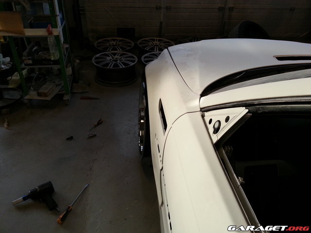

Så där lite mera bilder helt still står det inte i garaget smile men nu blir det packa förmodligen får jag lite plastdelar i helgen sen börjar det att monteras ihop

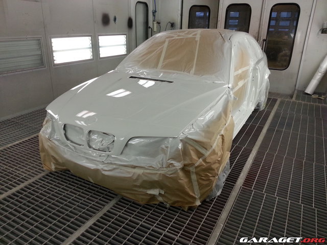

https://www1.garaget.org/gallery/images/75/74414/74414-a0fc9bdef7ac1bac404c61c8838a46be.jpg
https://www1.garaget.org/gallery/images/75/74414/74414-4636fd49f56746f82eea6e1cf986be35.jpg
https://www1.garaget.org/gallery/images/75/74414/74414-47e18b740635ed2e3a274e8bc5d86491.jpg

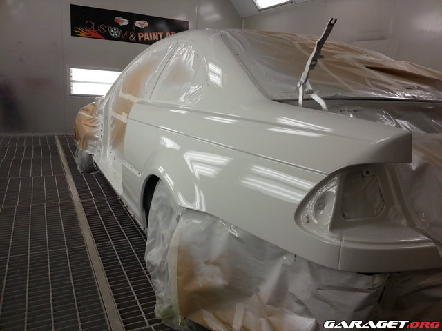

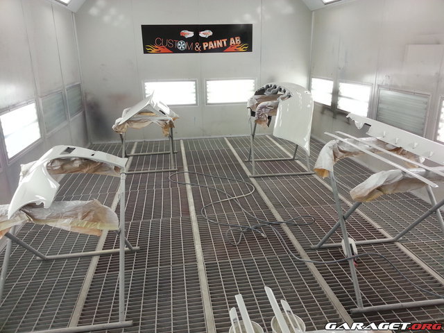

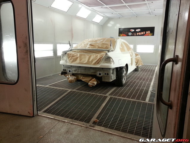

Imorn så får man plocka ihop den. men alla delar har inte kommit så fronten får vänta men det börjar se bra ut.
nu är det polering toning som är nästa steg
