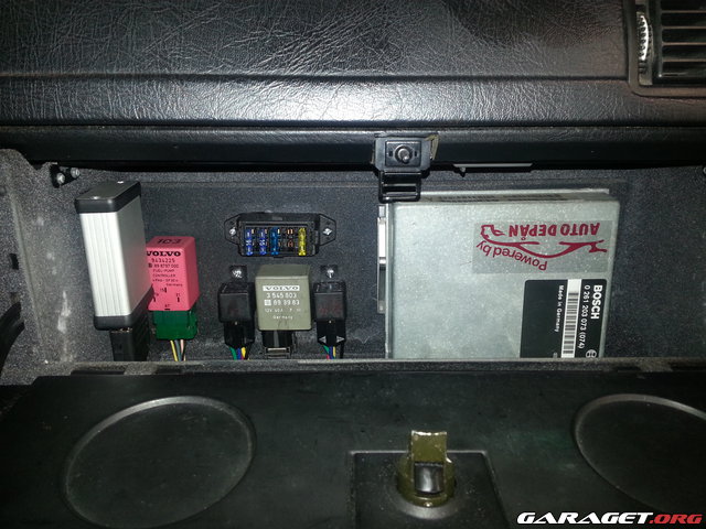

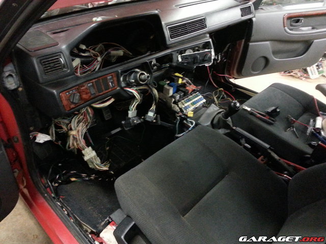

Här är en ny bild hur det ser ut, satt i panelen och bytt kabelhärva till en med elhissar då jag inte hade det innan.
https://www1.garaget.org/gallery/images/61/60894/60894-afcd1673f71b0245fbd2c6b2bcccce55.jpg

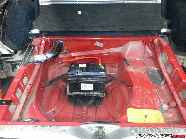

Även gjort en snabb lösning av fästning av batteriet ska göra en hel platta för 2 batterier efter bes :) Blev provisorisk röd till jorden :)
https://www1.garaget.org/gallery/images/61/60894/60894-ff350c0463e5d238f6698bd0936f6233.jpg

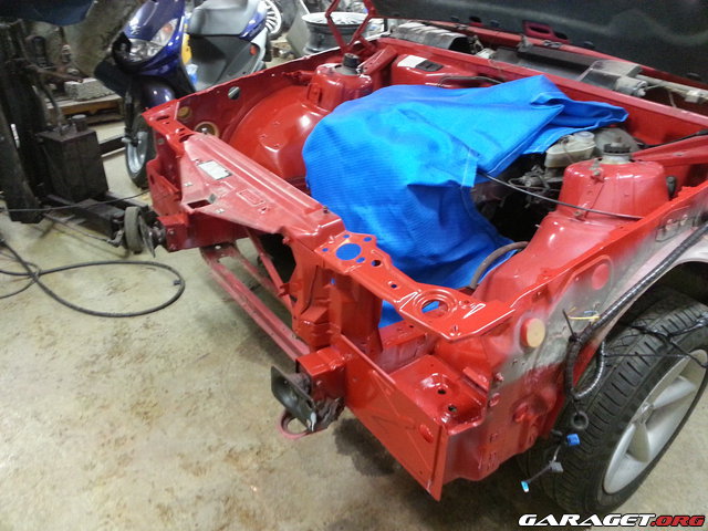

Svetade klart 960 frontplåten och la på lite färg så de inte rostar :)
https://www1.garaget.org/gallery/images/61/60894/60894-768aa99c729eff8bc5d282423e1479bf.jpg
Så blev det i hanskfacket :) Bilen är även startad nu utan problem :)
https://www1.garaget.org/gallery/images/61/60894/60894-5c347b490ce3c4cde221b37f76904ae4.jpg

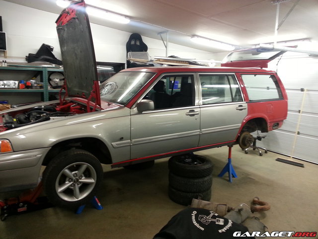

Får lägga upp ett par bilder o skriva ett par rader :)
Startade bilen förra lördagen o den starta på första varvet på startmotorn och gick grannt som fan faktiskt :)
Sen på måndags kvällen blev de monetering av kardan o spakställ skulle även bygga avgassystem men gasen var slut så fixade detta under tisdagen så byggde downpipe o satte upp kisen, fassan hade ett 2,5" simons halvsats som låg så slängde upp den :)
Så vid 10 på kvällen blev de en provkörning på 3 mil o gick kanon dock satt de för korta skruvar till motorfästet så de vek sig lite men nya skruvar så blev de som nytt :)
Kört ca 35 mil med den nu och gått kanon man var ju brydd allt me spolar o att elen blivit rätt men verkar gått riktigt bra än så länge faktiskt :)
Slänger upp ett par bilder ska lägga upp mer som hänt innan :)
Uppe för o bygga avgas o montera kardan osv

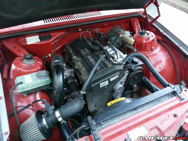

https://www1.garaget.org/gallery/images/61/60894/60894-0d6d3e1b470b1f1551316e7edff4438d.jpg

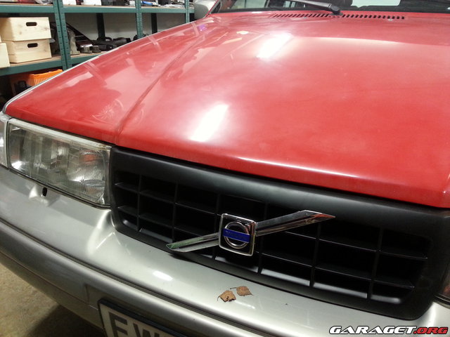

Xc grill är ett måste! ;)
https://www1.garaget.org/gallery/images/61/60894/60894-78566df6cd08faceef1821218dd69132.jpg

vilken övre kylarslang kör du me
Har inget å skriva ännu
146 Inlägg
6 februari 2013
Kör med do88 slangkitt kostar lite extra men både snyggt o funkar kanon smile

ser riktigt fint ut ska följas smile du har inte elskisen på hur man kopplar all el från motorn å det?
146 Inlägg
8 februari 2013
Skickar till dig smile
2 121 Inlägg
8 februari 2013
tack det hjälpte lite gran ska bara ta ner kolla dom sen se om man fattar något av det hela hehe

Jag borrade ut punktsvetsarna och satte dit 960 plåten runt lamporna och över kylaren sen korta krockdämparna smile.

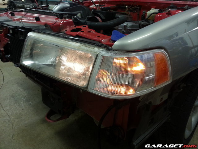

Ingen rolig bild idag men har kopplat in höger sidans framlampa och dimljus och testat så allt fungerar smile
Ska sätta ihop fronten imorgon och sätta tillbaka inercooler och oljekylare o koppla alla slangar det ska skarva in t5 elen också smile

Får lägga upp ett par bilder o skriva ett par rader smile
Startade bilen förra lördagen o den starta på första varvet på startmotorn och gick grannt som fan faktiskt smile
Sen på måndags kvällen blev de monetering av kardan o spakställ skulle även bygga avgassystem men gasen var slut så fixade detta under tisdagen så byggde downpipe o satte upp kisen, fassan hade ett 2,5" simons halvsats som låg så slängde upp den smile
Så vid 10 på kvällen blev de en provkörning på 3 mil o gick kanon dock satt de för korta skruvar till motorfästet så de vek sig lite men nya skruvar så blev de som nytt smile
Kört ca 35 mil med den nu och gått kanon man var ju brydd allt me spolar o att elen blivit rätt men verkar gått riktigt bra än så länge faktiskt smile
Slänger upp ett par bilder ska lägga upp mer som hänt innan smile

Xc grill är ett måste! wink
