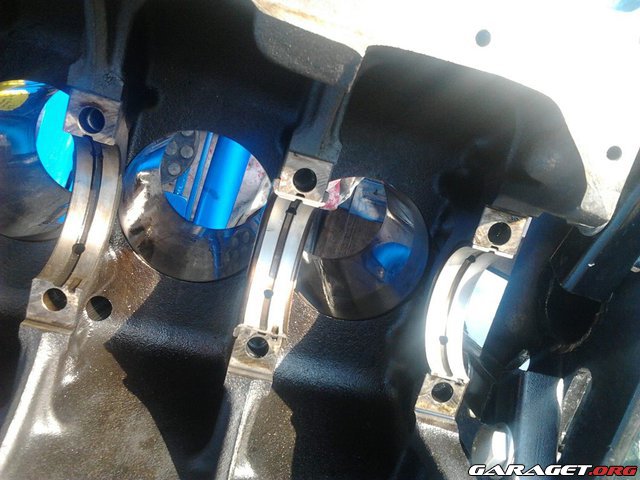

2. Rivning utav bottendelen genom borttagning utav "Vevaxelförbannade bulten" (TACKAR FRIPPE08
https://www1.garaget.org/gallery/images/96/95581/95581-4d4a92c2759c817a4912808509b33aa7.jpg

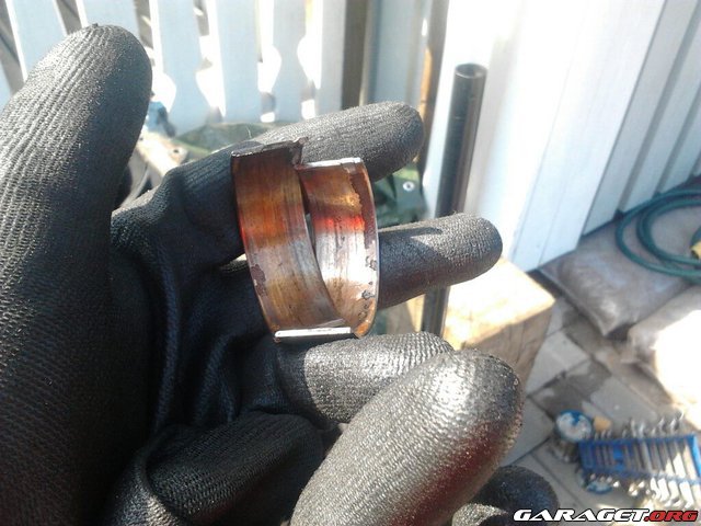

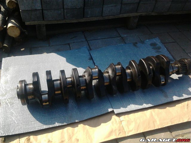

3. Demontering utav vevaxeln och stakar samt kolvar, som ni kanske ser så är inte vevlagena särskilt fina XD
