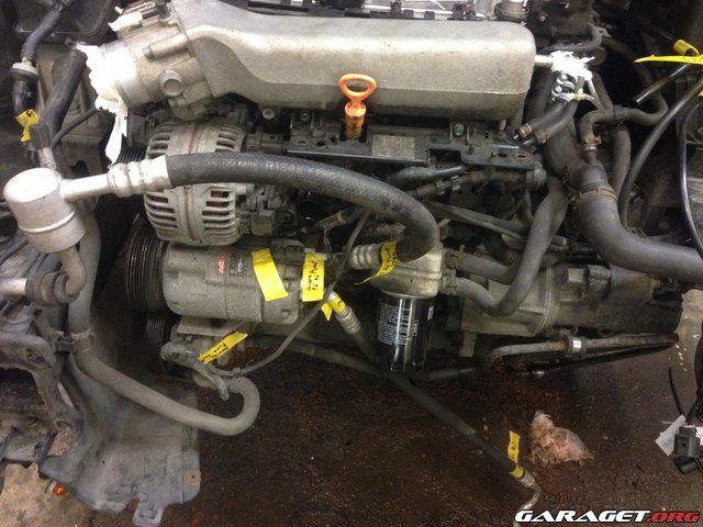

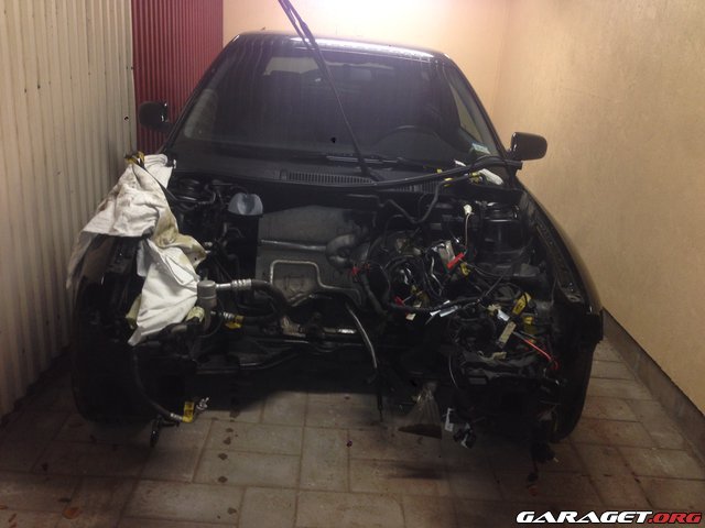

Fronten lossad! Rätt bra tryck i ac-systemet.....! >.<
https://www1.garaget.org/gallery/images/129/128298/128298-f5ba1a66ad4243d1d3886a27176ff46a.jpg
Märkte väldigt snart att de märkningar jag hade gjort innan den tejpen där löstes upp av bensin och olja så de fick bli en tripp till jula och köpa ny tejp och permanenta spritpennor!!

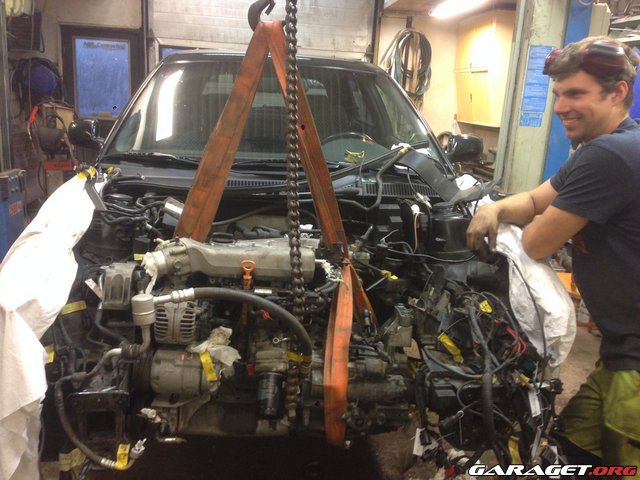

Hennes hem över vintern som morsans gubbe och jag byggt smile

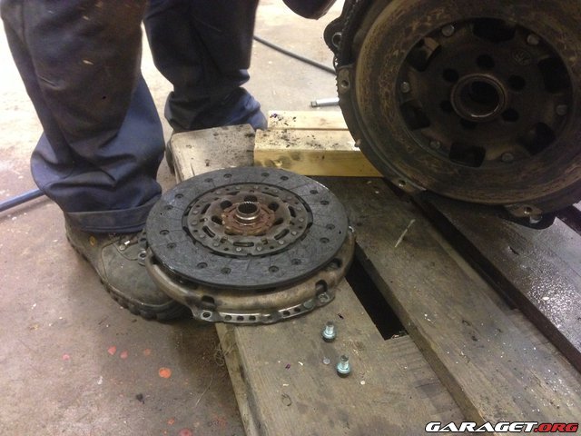

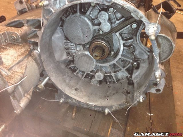

Trots slirande koppling så mådde den förhållandevis bra men tryckplattan hade slått sig ganska duktigt!

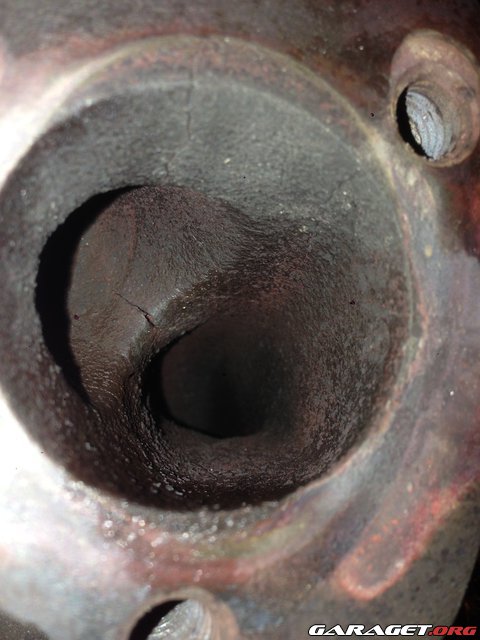

Min stackars gamla turbo (k03) som allt som allt hade 6 sprickor i sig (avgassidan)

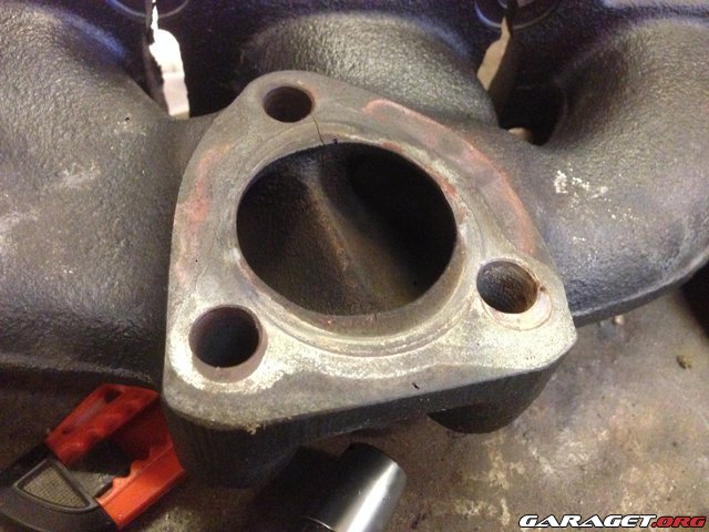

Grenröret verkar också ha gått ganska varmt! 3 sprickor har jag hittat än så länge.... smile

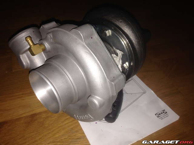

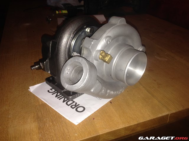

https://www1.garaget.org/gallery/images/129/128298/128298-b8e15753712dd1eaadae891487ec4b86.jpg
Nya Turbon hemma roll Vi får väll hoppas på lite mer flås i maskin !! big_smile

Köpte du Turbon på Ikea?  Fick du med insex nyckel då   :-)
70 Inlägg
17 oktober 2013
hahahha smile Nog för att Ikea säljer näst intill allt ... Men en turbo vettetusan om jag hade köpt där tongue nja vill inte ha oljefläckar på mitt vardagsrumsbord i ek smile hehe

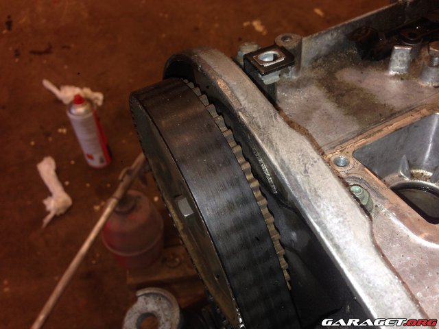

Då har det hänt lite saker i helgen igen big_smile
https://www1.garaget.org/gallery/images/129/128298/128298-345b97b861e5cfa4419901110cacd358.jpg

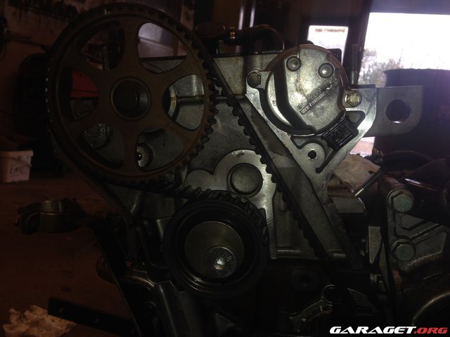

Kamremmen såg ganska fin ut för att ha gått snart 11000 mil smile
https://www1.garaget.org/gallery/images/129/128298/128298-dda0c84e09d5b9124a118d7a18ef4722.jpg

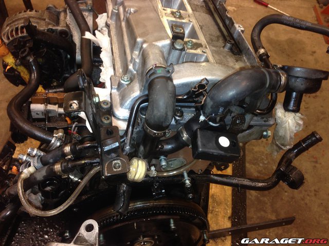

Slangar till förbannelse!

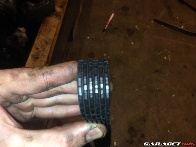

https://www1.garaget.org/gallery/images/129/128298/128298-e22693e6af7d7d2dc8d9a88e8cb69f37.jpg
Schleeeten multirem! Tur att allt ändå ska bytas smile

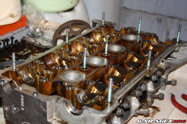

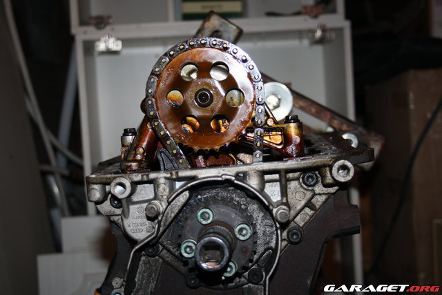

Då har det hänt en del igen !
Snart dags att lämna in den för honing och balansering utav vevaxel

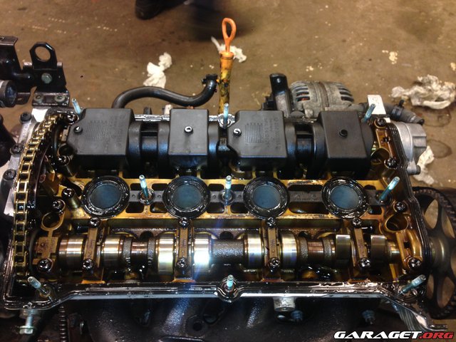

Kammaxlarna ute!
https://www1.garaget.org/gallery/images/129/128298/128298-250d47001ac9f15e847d807aa09b2c83.jpg
Dumma gyllenbruna yta ! Detta får tvättas bort!

Orginal kammar... Är på jakt efter ett par lite vassare !

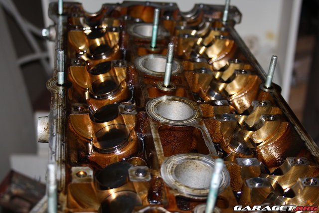

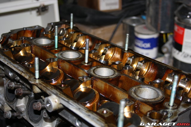

Då vart toppen avplockad!
https://www1.garaget.org/gallery/images/129/128298/128298-fea7d97ad294a3a6ac575bfc5855673a.jpg

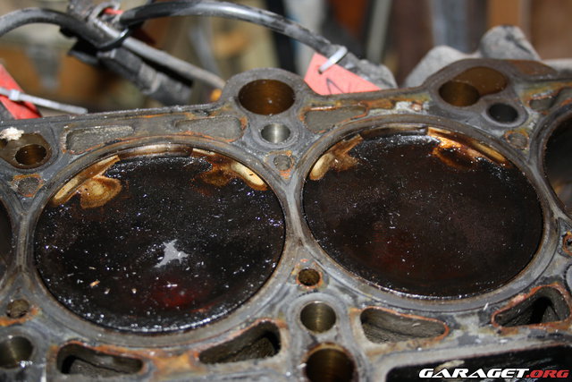

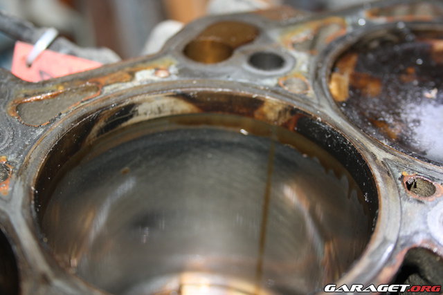

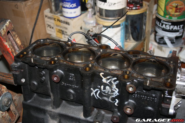

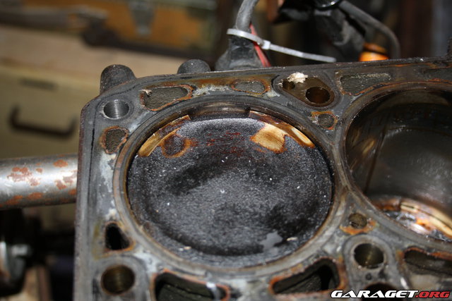

Blocket är så litet egentligen när man plockat av toppen !
https://www1.garaget.org/gallery/images/129/128298/128298-db144873bfda0a53ba25b7b89e22930d.jpg
https://www1.garaget.org/gallery/images/129/128298/128298-54cfb567796be2aac476297faa3690f7.jpg
https://www1.garaget.org/gallery/images/129/128298/128298-beb533a2de603b5d052b9e5e04d3c3f8.jpg
https://www1.garaget.org/gallery/images/129/128298/128298-e04f6776e26cd641ea3115f4999facf5.jpg
https://www1.garaget.org/gallery/images/129/128298/128298-e07c3d0bbb7641dc7479416cb01d1cdb.jpg
https://www1.garaget.org/gallery/images/129/128298/128298-a822c380ea45a1ea19aecd6fa710818f.jpg
https://www1.garaget.org/gallery/images/129/128298/128298-7e22367a742c49bf135397bd75ba4906.jpg
https://www1.garaget.org/gallery/images/129/128298/128298-87a643beec1a4c2b0a0ed05635c2a187.jpg
https://www1.garaget.org/gallery/images/129/128298/128298-c0ce5f4859d6721997c1c7e3722d0d4a.jpg
https://www1.garaget.org/gallery/images/129/128298/128298-7a9e6bf1248110b1789475f94d75ed38.jpg
Det var allt för ikväll Mer kommer under veckan smile Mvh:cool:cool
