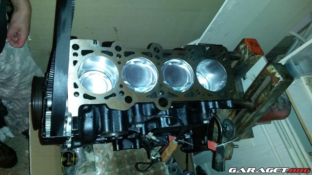

du vilken dimension har du på lagrena?
Standard. Alltså obearbetad vev ^^

Blitz_racing skrev:
okey do vet jag ;D

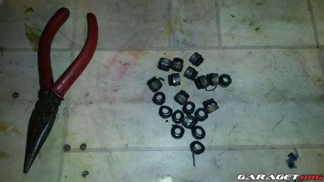

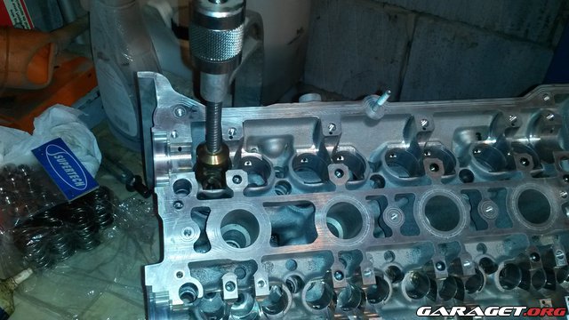

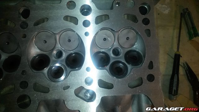

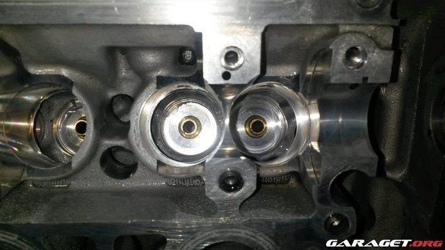

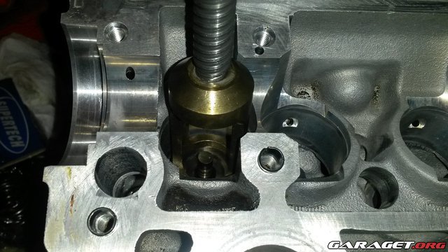

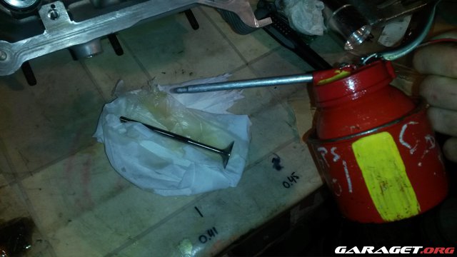

Gamla läckande ventiltätningar ut med de gamla in med det nya!
https://www1.garaget.org/gallery/images/129/128298/128298-d06f49498650bf8dbe98775a96783e88.jpg
https://www1.garaget.org/gallery/images/129/128298/128298-0ec4075f52191b7f931157c23c0ef0d3.jpg
https://www1.garaget.org/gallery/images/129/128298/128298-028b47ce5ee068da28b16f818bcefd24.jpg
https://www1.garaget.org/gallery/images/129/128298/128298-f9fbbc44b49f50a0d7b9abd6856be7a4.jpg
https://www1.garaget.org/gallery/images/129/128298/128298-7017ed97eb14f341232d87178aa460ad.jpg
https://www1.garaget.org/gallery/images/129/128298/128298-72262b237f04c9bfd060e13923659c14.jpg
https://www1.garaget.org/gallery/images/129/128298/128298-936cce53ff28fb42fd3ec4162dc54fed.jpg
In med de nya!

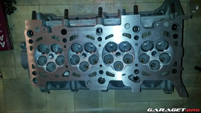

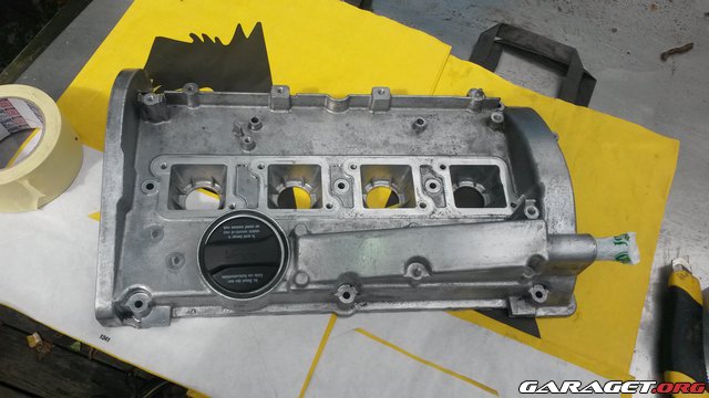

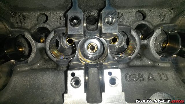

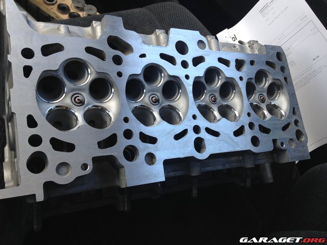

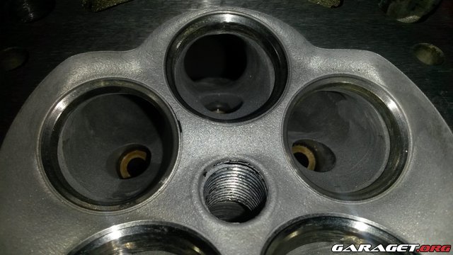

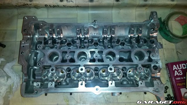

Glasblästrade förbränningsrum och kanaler!
https://www1.garaget.org/gallery/images/129/128298/128298-018ae6cc6c79879bdd8231fbcf32536e.jpg
https://www1.garaget.org/gallery/images/129/128298/128298-684e81b48218ca938914ec58758db518.jpg

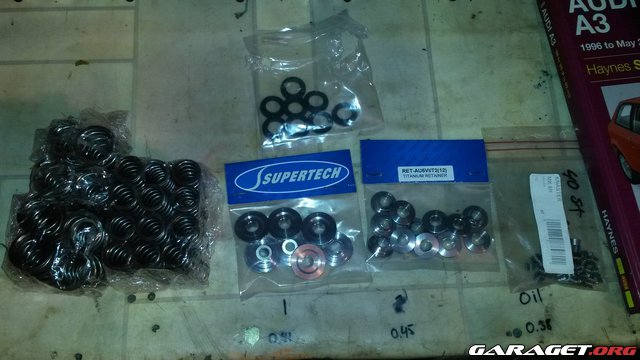

Ventilfjädrar, titanretainers samt stödbrickor

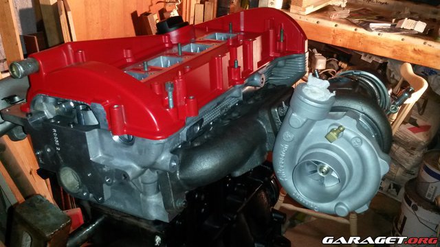

https://www1.garaget.org/gallery/images/129/128298/128298-11201802215f0658ead1ba1cfe9eed56.jpg

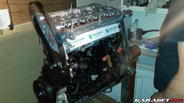

Börjar komma ihop finfint
https://www1.garaget.org/gallery/images/129/128298/128298-a433da29c55e6a5be52cbf41f6e41ae6.jpg
https://www1.garaget.org/gallery/images/129/128298/128298-1129b73a6e788caaebeea77d68edf739.jpg

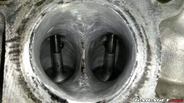

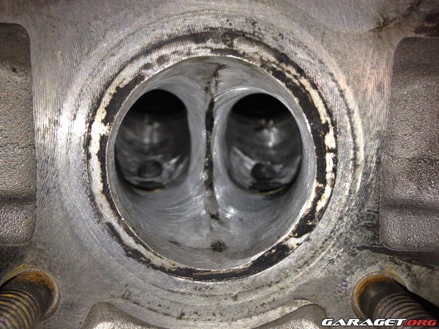

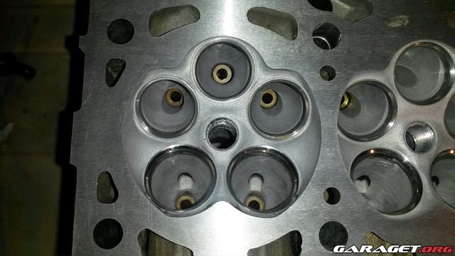

Blev mycket vidare portar! Det kommer bli bra flås i denna toppen!
https://www1.garaget.org/gallery/images/129/128298/128298-a515761f7121ee03b7d8be60b98e4ca0.jpg

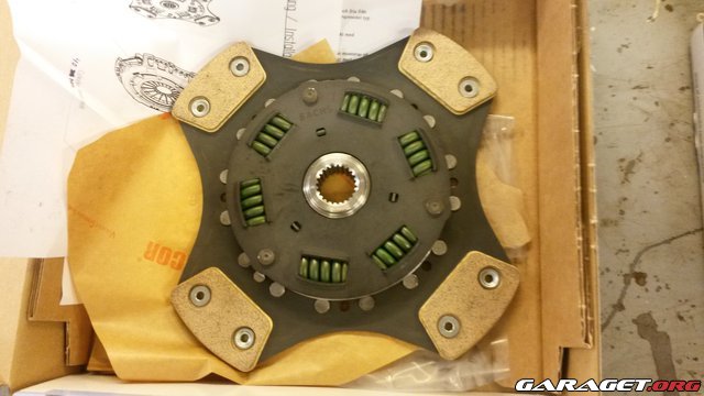

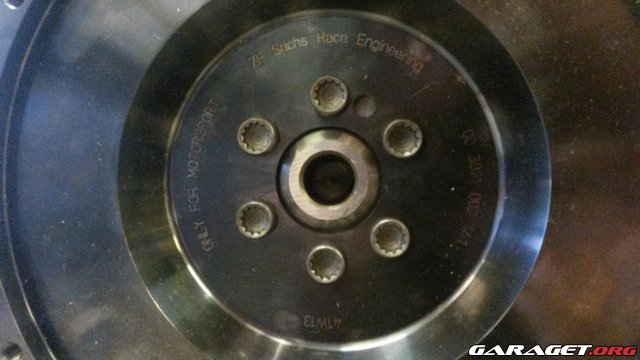

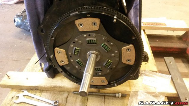

Enkelmasse Svänghjul is da shit
https://www1.garaget.org/gallery/images/129/128298/128298-6afa555bff356416f32f98038e143a17.jpg
https://www1.garaget.org/gallery/images/129/128298/128298-1d1e6327757d321fdb7e7d4a9c690e23.jpg
https://www1.garaget.org/gallery/images/129/128298/128298-6ab234b37c62faad8f0f5cb61b0f7a7e.jpg
Har man inget centreringsverktyg så får man svarva ett eget...
https://www1.garaget.org/gallery/images/129/128298/128298-3aebf3128b4c474059f893a99ec2e754.jpg
https://www1.garaget.org/gallery/images/129/128298/128298-2c0f61d195eb00b1cd14c51d7adac94a.jpg

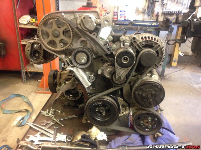

Alla nya remmar och spännare!
https://www1.garaget.org/gallery/images/129/128298/128298-0c67e338545cc4345779f487b008f82f.jpg

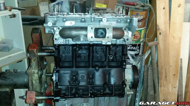

Då var den i!
https://www1.garaget.org/gallery/images/129/128298/128298-25b6cc93a36ce4695c3f2b09172436d4.jpg

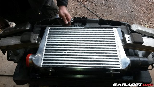

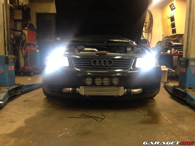

Lite större än orginal...!!
https://www1.garaget.org/gallery/images/129/128298/128298-ae148b2fe01586c08653c86db9be9ceb.jpg

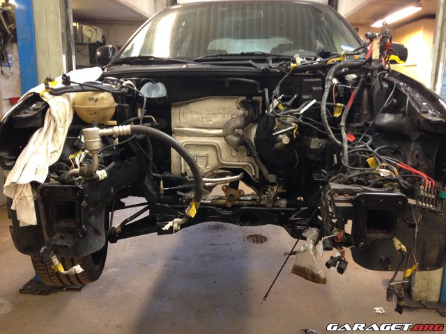

Fick lite hjälp med att bygga ett bracket för den "lite" större intercoolern

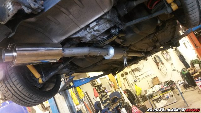

Litet paket ifrån Do88 och en ljuddämpare ifrån Raka Rör
https://www1.garaget.org/gallery/images/129/128298/128298-03c36c18c55981841ae009c3966a3f05.jpg

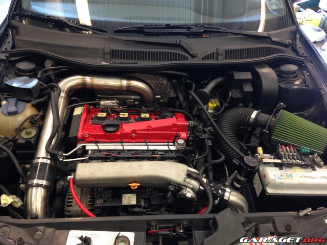

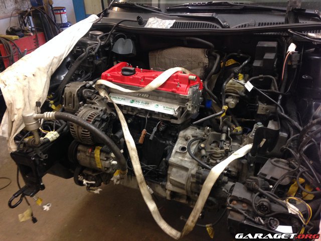

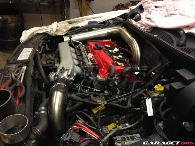

Börjar se ut som en bil nu igen!!
https://www1.garaget.org/gallery/images/129/128298/128298-c06cffa39cdf2289ec2a09f0e779be94.jpg

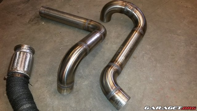

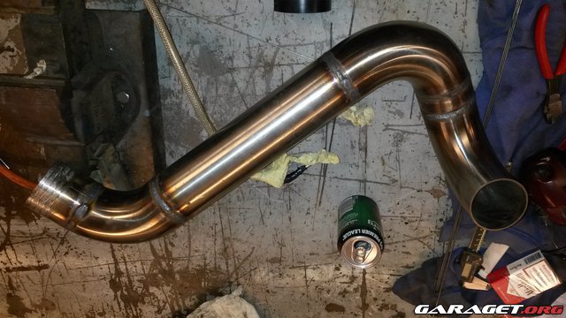

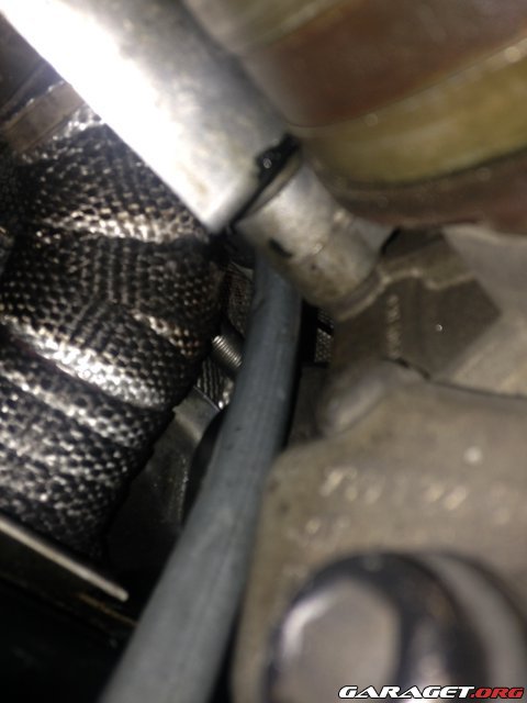

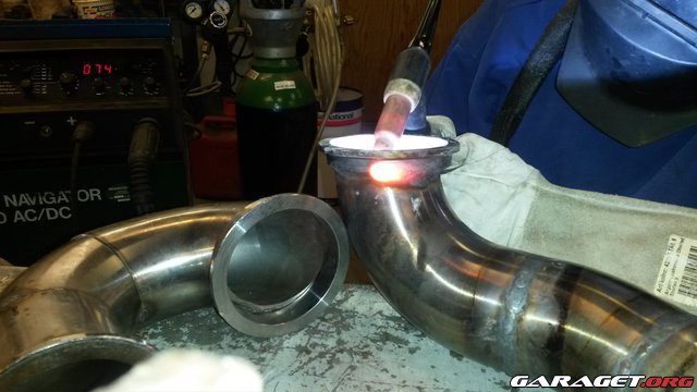

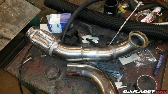

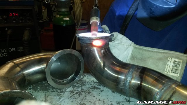

Dags att bygga tryckrör utav 70mm syrafasta, rostfria rör
https://www1.garaget.org/gallery/images/129/128298/128298-1def3cf73b59d565df866e6ded3fdf6c.jpg
https://www1.garaget.org/gallery/images/129/128298/128298-e2c7bd53cef14634ff63045254a6f811.jpg
https://www1.garaget.org/gallery/images/129/128298/128298-a7b0a11b3c42b0d64b26e8fa6019260c.jpg

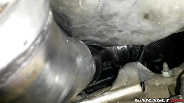

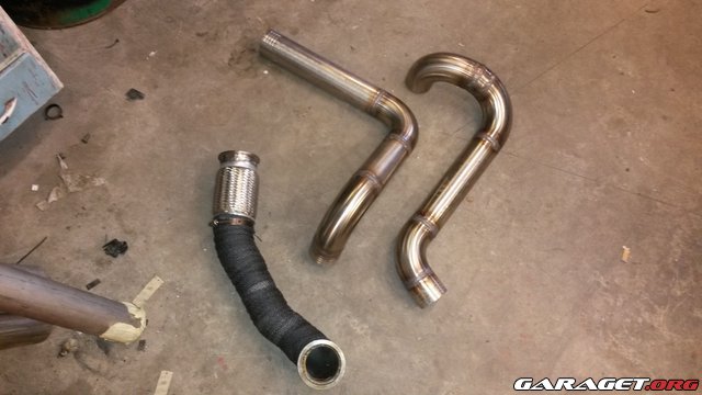

Downpipen
https://www1.garaget.org/gallery/images/129/128298/128298-842e09e78a3a86446d8dde6428edf4e3.jpg

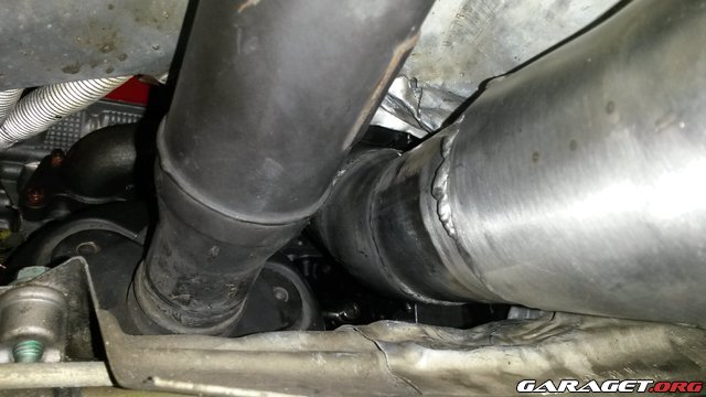

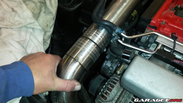

Tight fit med 70mm downpipe...
https://www1.garaget.org/gallery/images/129/128298/128298-3a9241ca232d9796bca3036d4ee3d56d.jpg
https://www1.garaget.org/gallery/images/129/128298/128298-baca3f5823d6841714d2688a460210ce.jpg
https://www1.garaget.org/gallery/images/129/128298/128298-8167f1d5bb0690c5828f09163a399874.jpg
https://www1.garaget.org/gallery/images/129/128298/128298-e25bd405bbfb767ca55ba4446111f7f8.jpg
https://www1.garaget.org/gallery/images/129/128298/128298-047919c49e18ee35755c9e3cbcdee053.jpg
https://www1.garaget.org/gallery/images/129/128298/128298-f06dd52f6553cc4789b48e6007d88e86.jpg
https://www1.garaget.org/gallery/images/129/128298/128298-8646a8f1448b23edb9fbb1704a6281b3.jpg
https://www1.garaget.org/gallery/images/129/128298/128298-351aa0ea0e0afd80ed77c730f3361b57.jpg
https://www1.garaget.org/gallery/images/129/128298/128298-a232f88edaca997814e21b0d16bf0629.jpg
https://www1.garaget.org/gallery/images/129/128298/128298-b328eff3a7b001125c57b8985cce025d.jpg
https://www1.garaget.org/gallery/images/129/128298/128298-82305a350bc6c7fa03864a44d38c2361.jpg

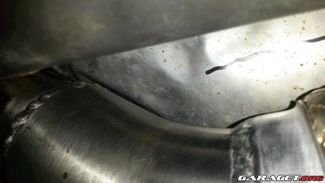

Så rakt som möjligt!!!
https://www1.garaget.org/gallery/images/129/128298/128298-a5836875bf8e4c096be9e82ece7447b7.jpg

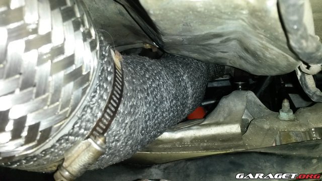

Blev tightare med bandaget...
https://www1.garaget.org/gallery/images/129/128298/128298-8446ea8c895b55b3e1bb6f4f3f69f7d8.jpg
https://www1.garaget.org/gallery/images/129/128298/128298-e34910772136ef36d71493ff11fa9cff.jpg
https://www1.garaget.org/gallery/images/129/128298/128298-ebf3c7323ab682916b746d361f7f5a20.jpg
De blev ganska bra till slut!!
https://www1.garaget.org/gallery/images/129/128298/128298-e01c83dc88390004926fc942de3cdf76.jpg

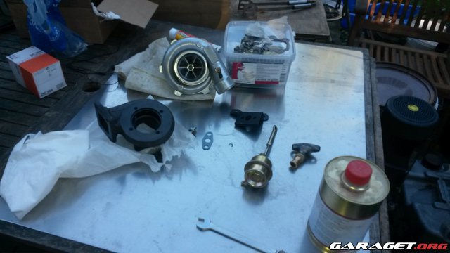

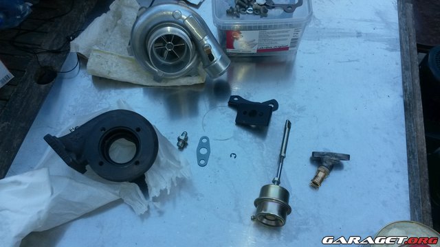

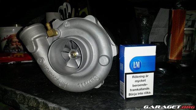

... Till de tråkiga, på första mappningen så rasar turbon.....
https://www1.garaget.org/gallery/images/129/128298/128298-3d4516836ec1a2297f06f58cea80af99.jpg
https://www1.garaget.org/gallery/images/129/128298/128298-bc813369e0ad9e0c1af5b69d196d4b3f.jpg
https://www1.garaget.org/gallery/images/129/128298/128298-3c4e4b73fce93d4772c5fc81fab3243f.jpg
Så de fick bli att hämta en lite större snurra och montera ihop!
https://www1.garaget.org/gallery/images/129/128298/128298-fff31944cca167f85742c546c0b40879.jpg
https://www1.garaget.org/gallery/images/129/128298/128298-161d769e997059feb8e1607f7f169cab.jpg
De ska väll köras in?! smile

Hur fasen har du vänt insuget? Grym bil förresten!
Ford! Det ända rätta!
Taunus Turbo Projekt ->
http://skogenracing.editboard.com/proje … -t5990.htm
Västerås Night Racers founder
431 Inlägg
21 januari 2016
Han har nog köpt ett s3 insug. s3:ans motor har insuget åt andra hållet än a3:an smile

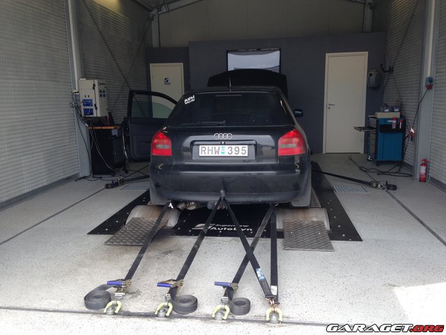

https://www.youtube.com/watch?v=obOmCmulnCo  en liten film under mappningen, 0.7 bar i laddtryck och snäll tändning från 2an till 5an (ursäktar för sega växlingar)
