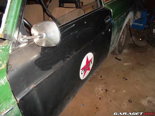

Japp satte stag i dörr hålen. Kan säga att de släppte en hel del spänningar i karossen när jag kapa taket

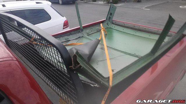

https://www1.garaget.org/gallery/images/68/67545/67545-b12f511aa004e91682349bdaffa7a434.jpg
Snabbis uppdate hämtade taket idag. passa as bra på flaket på en cheva s10 big_smile

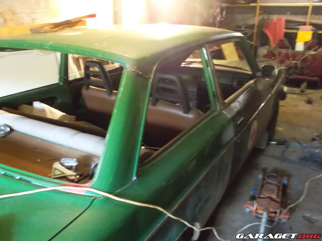

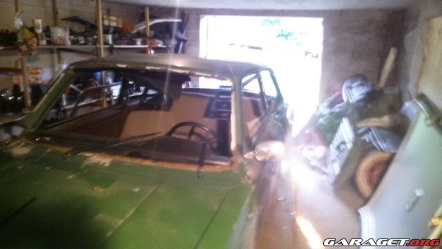

kommer en lite kass update med kassa mobilbilder. har fått hem taket till garaget och mätt in det soch börjat att svetsa fast det igen.
har fler bilder på när de sitter bättre men dom ligger på kameran och har glömt sladden i garaget. så dom bilderna får vänta ett tag iaf.
en kul grej är att både taket och dörrarna  (som är från två helt olika bilar) är av samma gröna nyans så de blir inte mycket lacka.

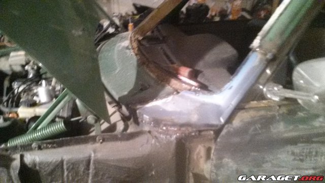

kommer lite svets å pass bilder.
https://www1.garaget.org/gallery/images/68/67545/67545-8e0deceffe8d898813e365c1fb3571f4.jpg
https://www1.garaget.org/gallery/images/68/67545/67545-0f78780734a6a5805558c0cc50576e68.jpg
https://www1.garaget.org/gallery/images/68/67545/67545-6d56039f72b1ee45b35900394bbd49ff.jpg

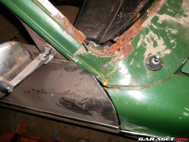

behöver inte lacka skit mycket iaf och det är ju jävligt skönt
https://www1.garaget.org/gallery/images/68/67545/67545-2908ed192f9cface0c1170e4aa965a83.jpg
https://www1.garaget.org/gallery/images/68/67545/67545-f6254be4e5682632e02231d8a3fabc97.jpg
på med biltemas färgborttagare och låter de stå ett tag funkar kanon och biter inte på original lacken
ska byta båda nedre rut hörnen då dom är hel slut så har inte passat in dom stolparna än. tar dom bitarna från en av mina skrot 142or

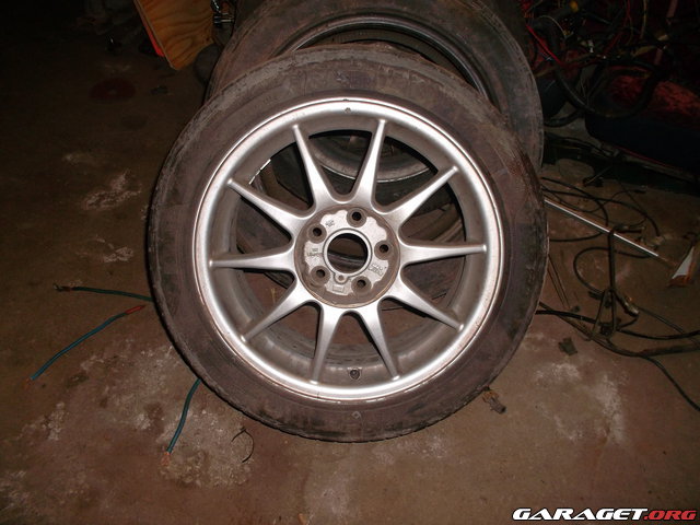

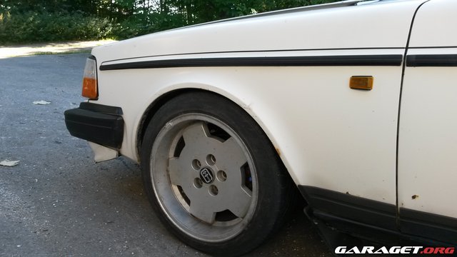

och en liten fälg fundering dom övre är 16tum och dom nedre 17tum och bra mycket bredare
https://www1.garaget.org/gallery/images/68/67545/67545-d74aa6ade1ed7dd6685fb7e4dc0702f3.jpg
antingen dom här fälgarna eller
https://www1.garaget.org/gallery/images/68/67545/67545-4d67178710da37ff1fcc7bda814877b5.jpg
dom här från 245an får de bli

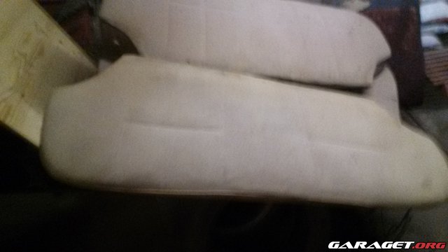

https://www1.garaget.org/gallery/images/68/67545/67545-f0bdcc69351e27c4ced6fc179acf51ac.jpg
nytt felfritt baksäte som ska i sen. hade kvar det från den svarta -75an

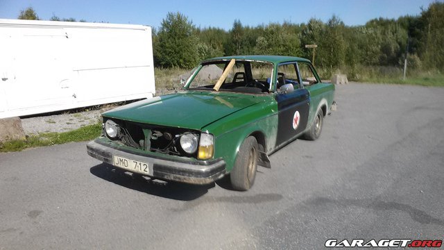

Har den som mått pinne. Har kapat till den efter rutöppningen på en 142a så jag vet att måtten stämmer när jag kapar av stolparna sen och byter de rostoga.
Skulle tro att de blir 17tummare sen måste bara valsa skärmkanter bak först.
