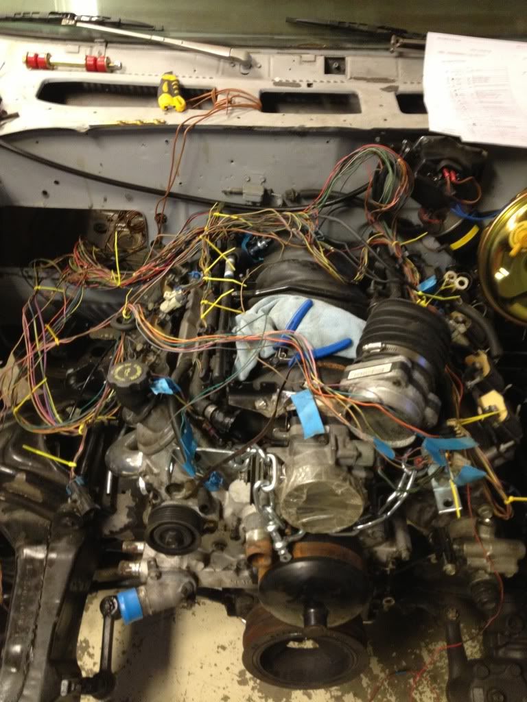

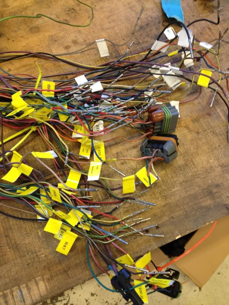

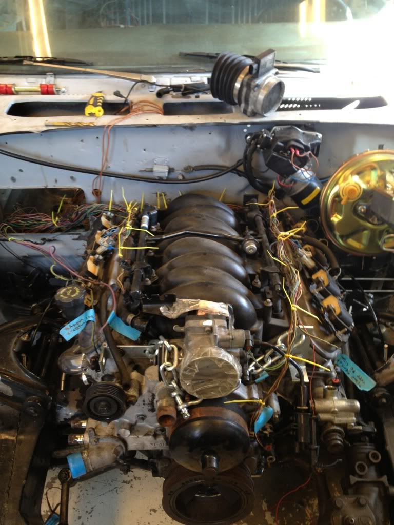

Håller på och pular med kabelhärvan till motorn.
Hittade en grymt bra guide på www.lt1swap.com
Detta är vad jag rensat ut ur härvan
http://i1272.photobucket.com/albums/y394/Chevells1/113B6D15-7F90-4C21-BEB4-FD8AB20DD001-2666-0000025348335BF0_zpse9c61f29.jpg
Har lagt ut härvan tillfälligt på motorn så att jag kan forma till den som jag vill.
Många trådar blir det..... smile
http://i1272.photobucket.com/albums/y394/Chevells1/197B0E4E-93EE-45AD-93F9-7F455241112E-2666-000002534FDC8AD7_zps09394659.jpg

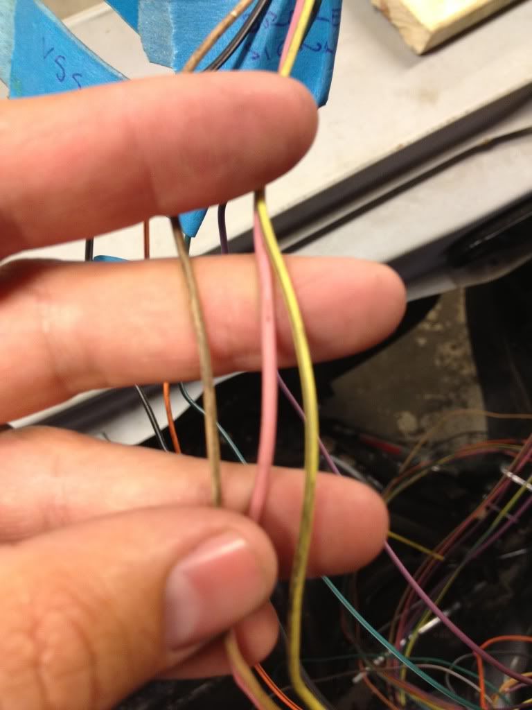

Det har gått väldigt bra än så länge.

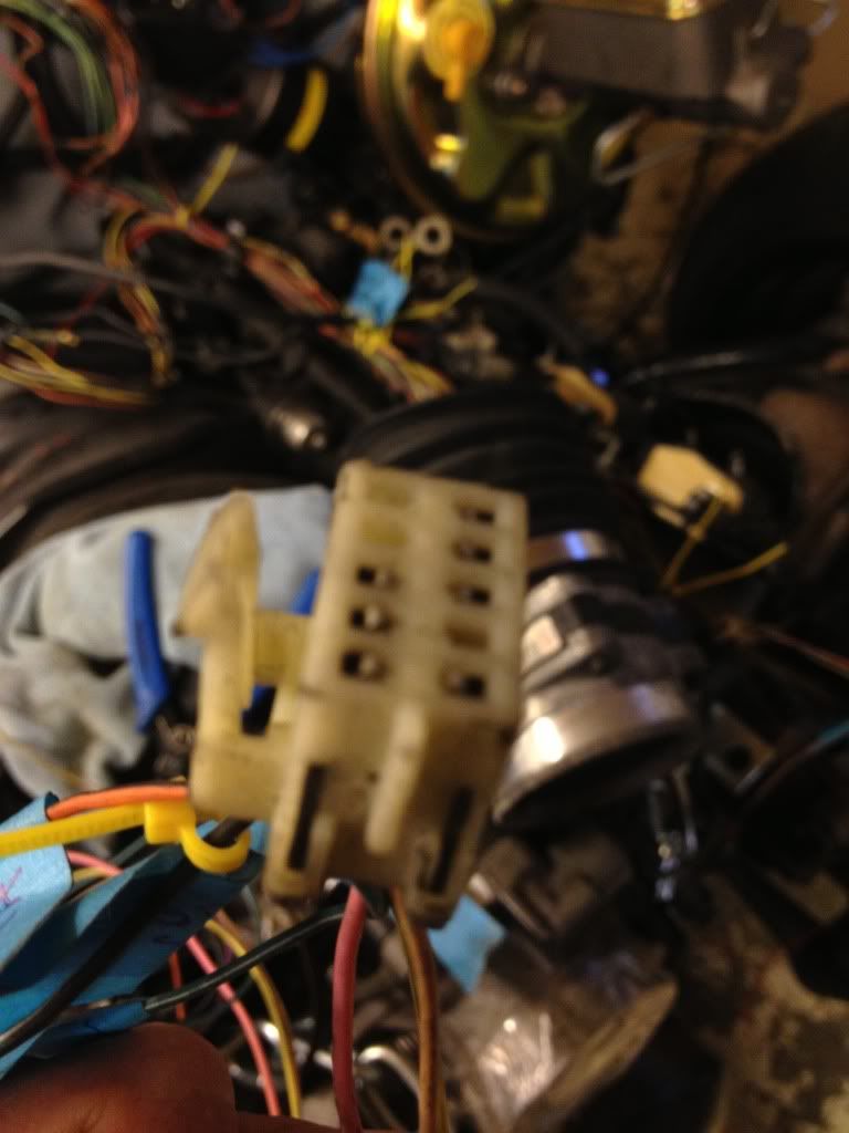

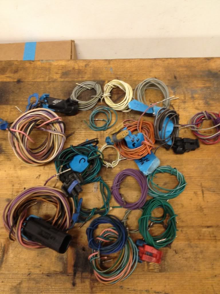

Jag har bara tre kablar som jag inte vet vad jag ska göra med.
http://i1272.photobucket.com/albums/y394/Chevells1/59CD164F-5B09-4983-A537-7AB989BF097D-2666-000002537C838F2B_zpscfcb7c77.jpg

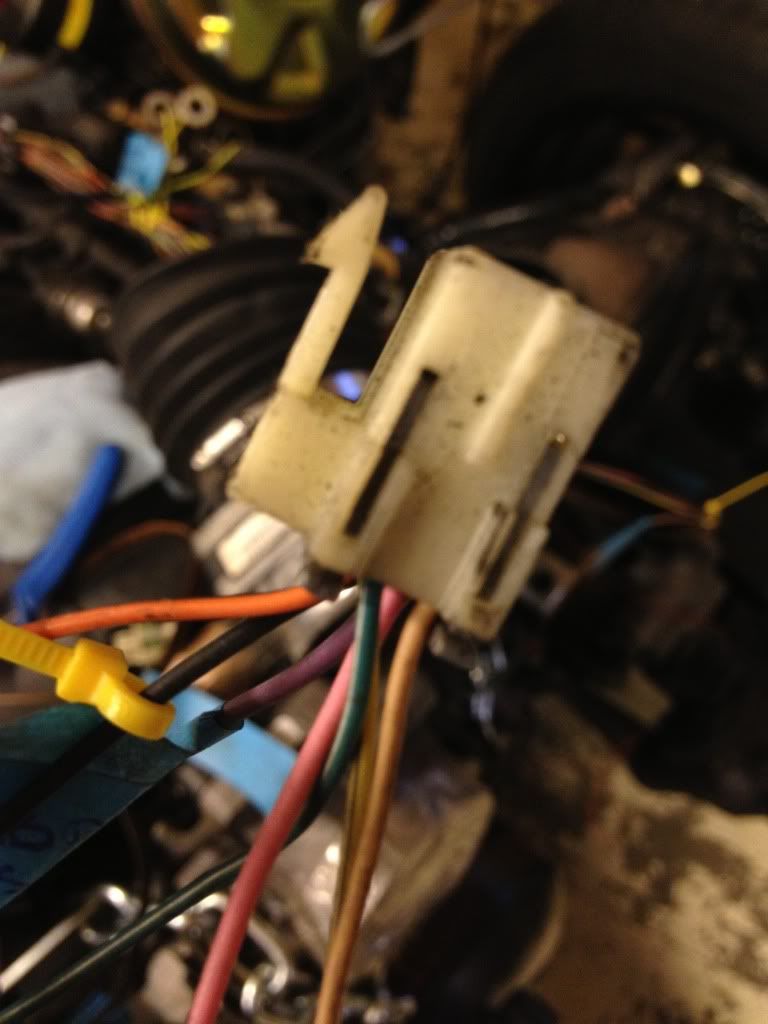

Som leder till detta kontaktstycket
http://i1272.photobucket.com/albums/y394/Chevells1/EAE7CDB9-9E9D-4BBA-816D-B48D4D555AC9-2666-000002536088C658_zps398cab9e.jpg
http://i1272.photobucket.com/albums/y394/Chevells1/CE0A0047-DCB2-4E75-A8DC-1ABF87527F33-2666-00000253685B7E5C_zps1e167310.jpg
Någon som har koll på dessa?

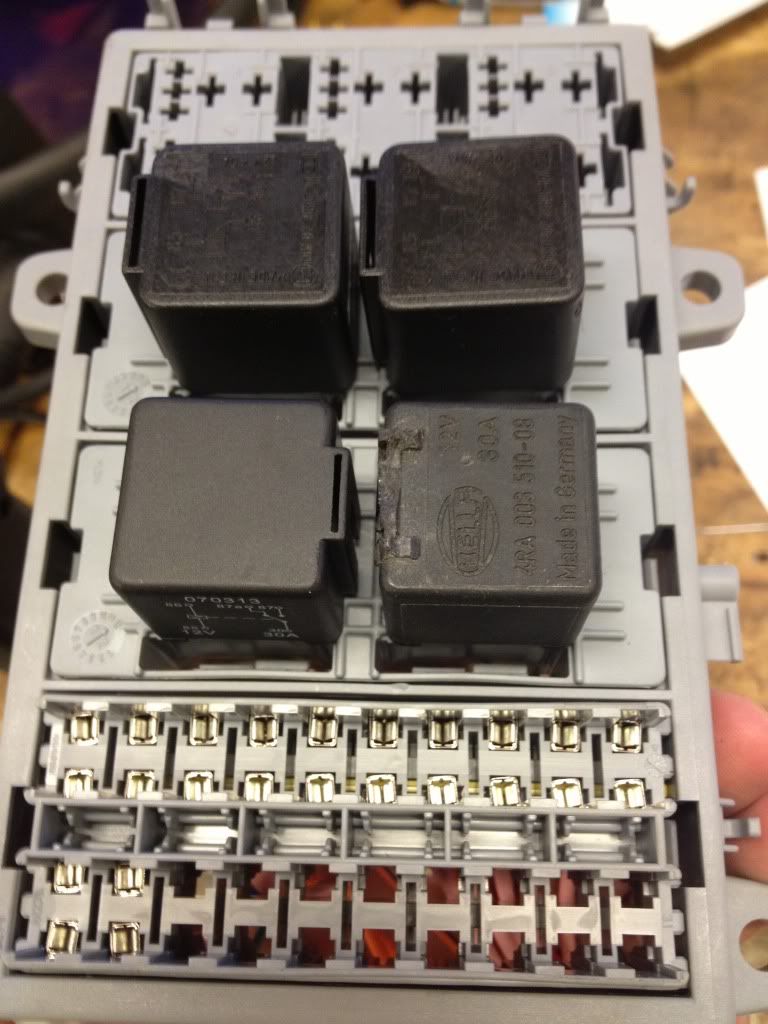

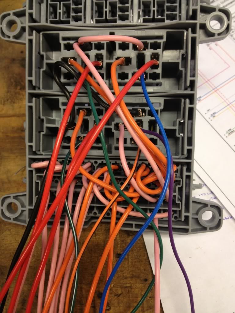

Har försökt få klart reläboxen för motorstyrningen, men tiden vill inte riktigt räcka till...
Någon mer som har det problemet?
Skulle behöva 36 timmar per dygn för att hinna göra allt jag vill!
Har iaf kommit en bit på väg.
Man får ta en halvtimme här och där.

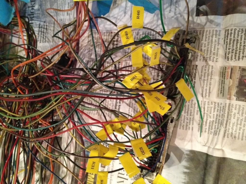

Har rensat upp lite i kabelhärvan.
Kommer att göra ett hål rakt bakom motorn och dra igenom kabelhärvan där så syns den så lite som möjligt.
http://i1272.photobucket.com/albums/y394/Chevells1/11C8BF6D-0318-41CA-8E0E-3FEFFBE528EE-3705-000004DE17859E7B_zps24c23633.jpg
Reläboxen
http://i1272.photobucket.com/albums/y394/Chevells1/4AD28A5B-4323-4EC3-80A3-6173A2C97100-3705-000004DE1FC8C7F0_zps7f90bedc.jpg
http://i1272.photobucket.com/albums/y394/Chevells1/E4D4D2A1-71D9-41DC-AAA0-0CC8AAA87562-3705-000004DE271C9920_zps9eca1233.jpg

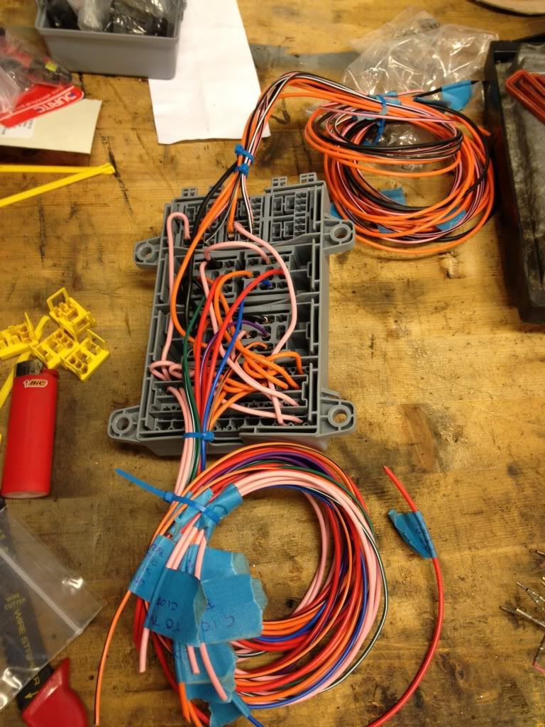

Nöter på med elsystemet...
Reläboxen för motorstyrningen är klar och ska snart kopplas ihop med det nya elsystemet i bilen som jag håller på att modifiera/montera.
Allt ska kopplas ihop med vattentäta kontaktdon så att det är lätt att hålla ordning på och plocka isär eftersom allt ska in och ut några gånger innan bilen är lackad och klar.
Har iaf märkt upp och plockat isär kontaktstyckena till motorstyrenheten...
http://i1272.photobucket.com/albums/y394/Chevells1/9914D295-370B-4A60-A864-CB5FC1EF2233-5679-0000074A3F339DCB_zps21e0ca99.jpg
http://i1272.photobucket.com/albums/y394/Chevells1/A9450B1B-C3AB-4D6E-8463-D1C3DD055D5E-8077-00000A5C6DB71582_zpscac50392.jpg
och utökat reläboxen med lite ignition styrning
http://i1272.photobucket.com/albums/y394/Chevells1/478B85FD-9578-4EBE-8DBD-B48C0E552BBC-9985-00000D99B13E9DA8_zps4dadc5a9.jpg

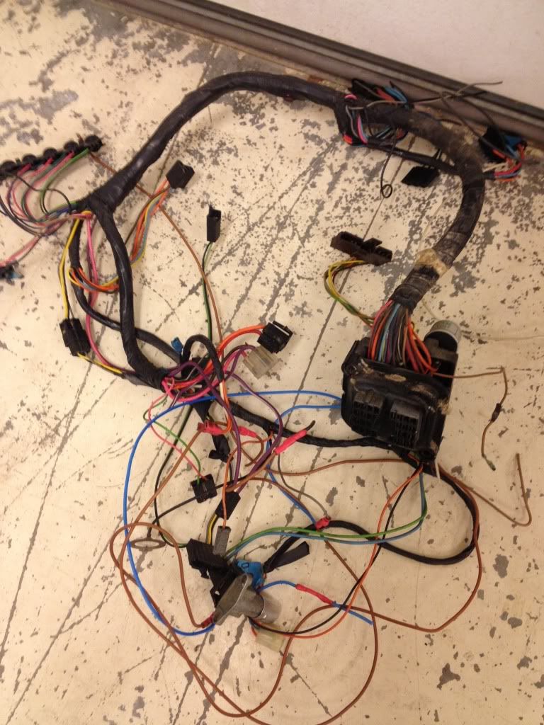

Å orginal elsystemet har fått lämna bilen!
http://i1272.photobucket.com/albums/y394/Chevells1/A49A45E9-4EF9-4F6E-8B7D-D336525D4572-9985-00000D9A3A436060_zps450213a2.jpg
Kanske inte så roliga bilder att titta på, men det är allt som jag kommer att producera den närmaste tiden

Lite skillnad på elsystemet du tog bort mot det nya, blir en hel del kopplande. Ser rörigt ut men du tar det systematiskt med "flaggor" på kabeländarna så det blir bra det här. smile
Man lär sig av sina misstag, det är därför jag kan så in i h-vetes mycke´

Jo det är en del att hålla reda på.
Den vanliga " Ähh, jag kommer ihåg hur det satt" mentaliteten funkar nog inte här.... :-)

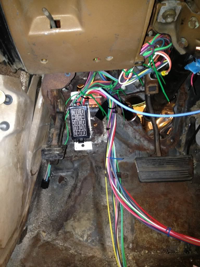

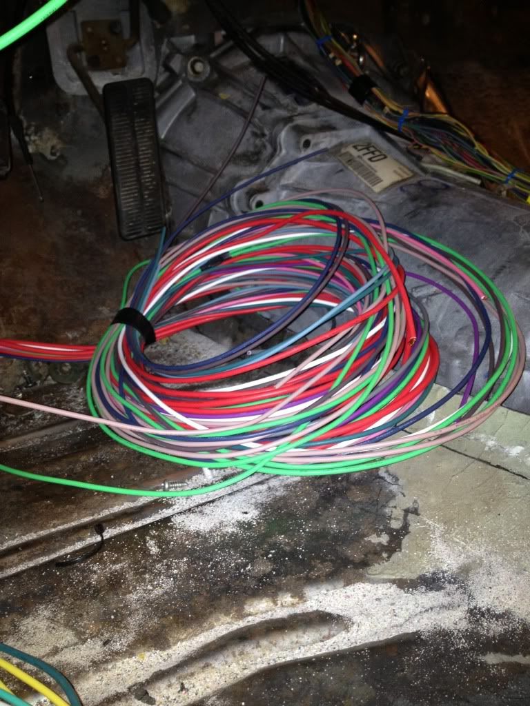

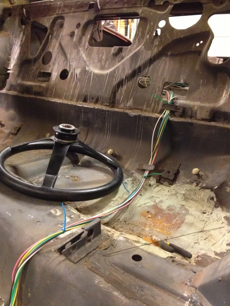

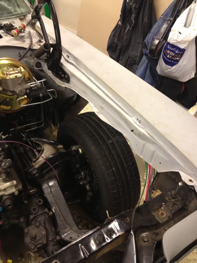

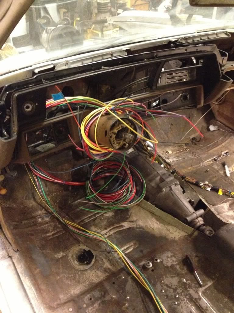

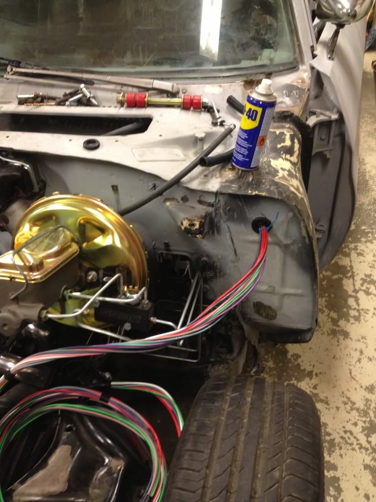

Har nu börjat pula in elsystemet i bilen.

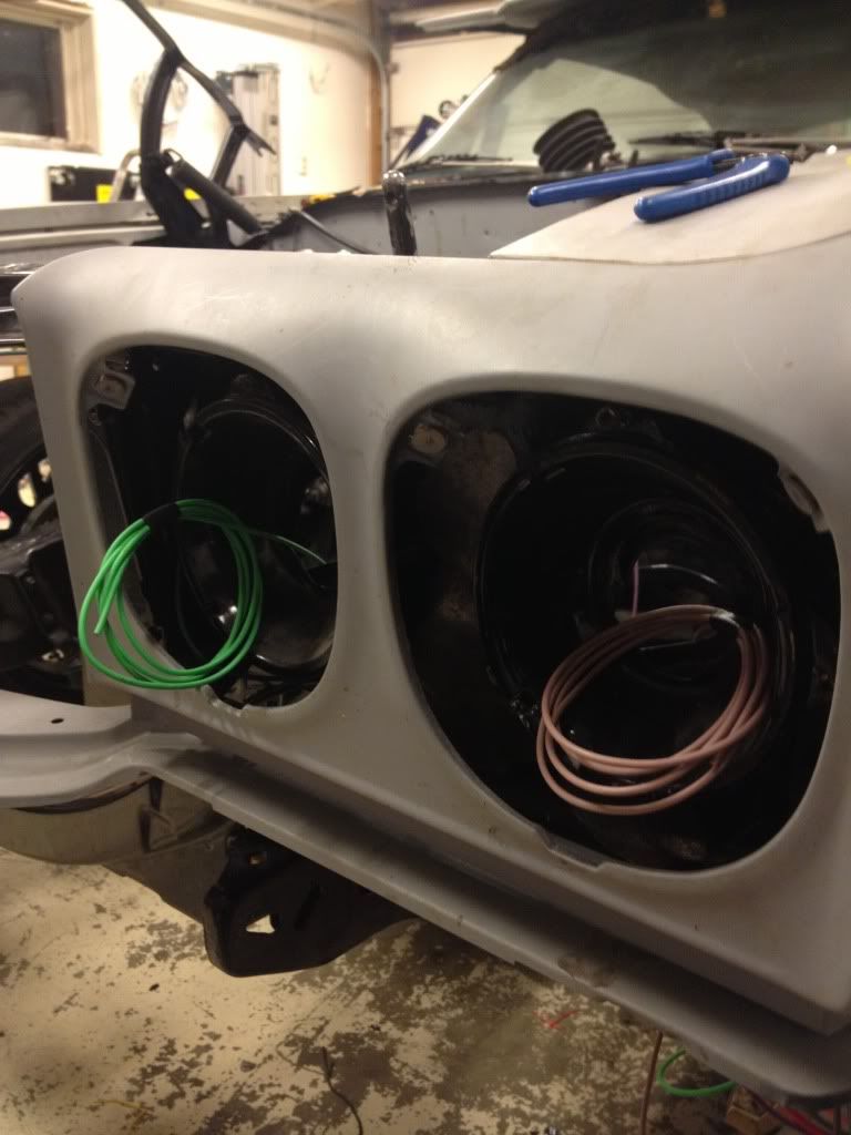

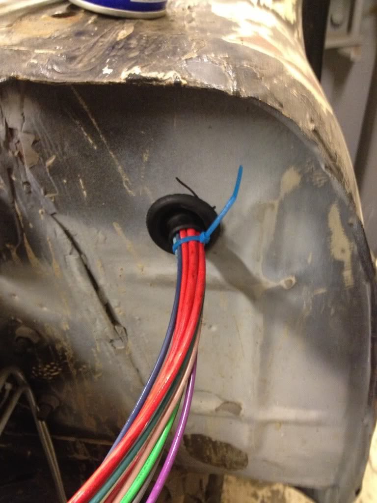

Funderade lite igår hur jag skulle kunna dra elkablaget till framlysen m.m. så osynligt som möjligt.
Lösningen blir att dra ut det under vänster framskärm:
http://i1272.photobucket.com/albums/y394/Chevells1/CC1CCC91-BE31-4070-8CF5-214B6C88613A-11526-00000FB1BBFE1C1C_zps5fe080c8.jpg
http://i1272.photobucket.com/albums/y394/Chevells1/4B902EEA-2273-4FE0-BB49-6062E3C4B14A-11526-00000FB1C37DBC59_zpsbb7ed0da.jpg
La ut kablaget till baklysena på samma ställe som orginalet:
http://i1272.photobucket.com/albums/y394/Chevells1/3F300BCF-1B94-4F3D-A450-773BE4914240-11526-00000FB1AE251499_zps7c37839c.jpg
Några kablar kvar och dra och sedan ska allt isoleras med kabelskydd
http://i1272.photobucket.com/albums/y394/Chevells1/5AB66B55-F71F-4475-AA19-F0337740D0B6-11526-00000FB195C3DFEE_zpsf5d3d95e.jpg
http://i1272.photobucket.com/albums/y394/Chevells1/F205838D-8BCF-4A41-8CE4-51AC8FB09FA8-11526-00000FB1A54E22EB_zpsb7d2bcb3.jpg
http://i1272.photobucket.com/albums/y394/Chevells1/FBB5E12B-0E42-4182-81FA-0580988A3E64-11526-00000FB19DDB7790_zpsab1d291b.jpg

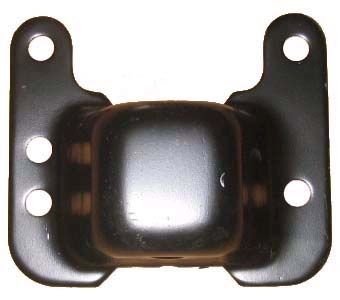

Har ritat upp ett nytt motorfäste i autocad.
Hoppas få det laserskuret i veckan.
Kommer nog att bli i 6 eller 8mm stål och ska sedan pulverlackas

Du kommer allstå att köra med "stumma" motorfästen. Det blir en del vibrationer.
718 Inlägg
9 september 2013
#118
Nä, det blir inte stumt.
Bygger bara om den nedre delen av motorfästet så att det blir lite högre (delen som bultas/svetsas fast i ramen).
Jag kommer använda den delen av orginal fästet som bultas fast i motorblocket, och det är där gummit sitter.
Har sett att en del kör med stumma fästen, men det känns som att be om problem med tiden....

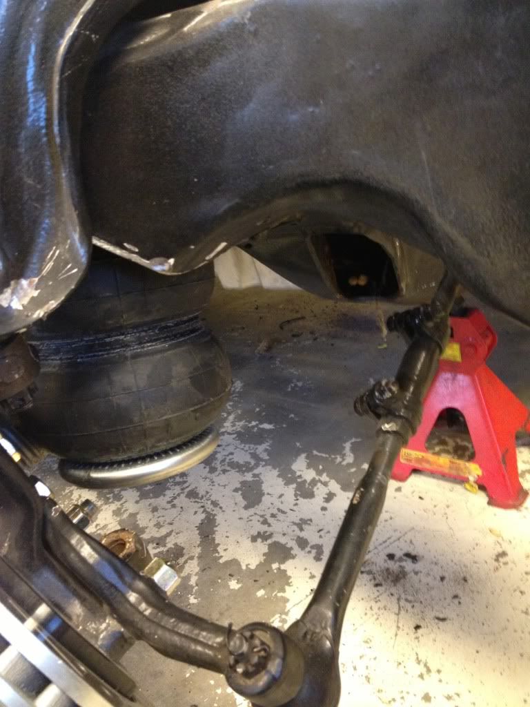

Fortsatte skissa på motorfästet, alltså den nedre delen av orginalet.
http://i1272.photobucket.com/albums/y394/Chevells1/C6FC1936-7D7A-4C1B-8611-5D32B7037E9E-14884-00001592E24E72F4_zps862acafe.jpg

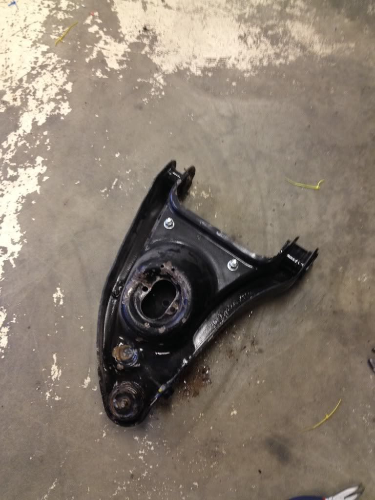

Sedan bestämde jag mig för att malla upp förstärkningen till undre bärarmarna och överföra mallen till Autocad.
Sedan iväg till Repay så ska dom få laserskära bitarna.
Lättare sagt än gjort...
Det var bara att ta till lite klassisk skruvning för att ta lös den så man kunde malla i något så när ergonomisk ställning.
http://i1272.photobucket.com/albums/y394/Chevells1/23267851-EE21-4071-8209-9E65B135616E-14884-00001592F5B7F189_zpsaf29609c.jpg
http://i1272.photobucket.com/albums/y394/Chevells1/7CC52669-E7E6-463A-9B96-1EA134CD800F-14884-00001592EDB7FB5B_zps6361a668.jpg
Eftersom natten inte var slut när detta gjorts och återmonterats så bilen fortfarande går att rulla runt, så fortsatte jag med att hänga dit front och skärmar.
Sedan var det bara att fortsätta fundera ut hur kablaget till belysningen i fronten skulle dras.
Kom fram till at det blir till att svetsa fast bultar på insidan/under framskärmarna så jag kan skruva dit klammer som håller kablaget på plats.
http://i1272.photobucket.com/albums/y394/Chevells1/B88D8823-EA7D-4993-BB1B-F071C6DFA98D-14884-00001592FBED8E3B_zps316d8a7f.jpg
och sedan dra kablaget så osynligt som möjligt resten av vägen fram till lyktorna..
http://i1272.photobucket.com/albums/y394/Chevells1/3B2D3711-563E-47DA-9395-5AF62AD629DA-14884-0000159303C4E18D_zpsa6bff542.jpg
