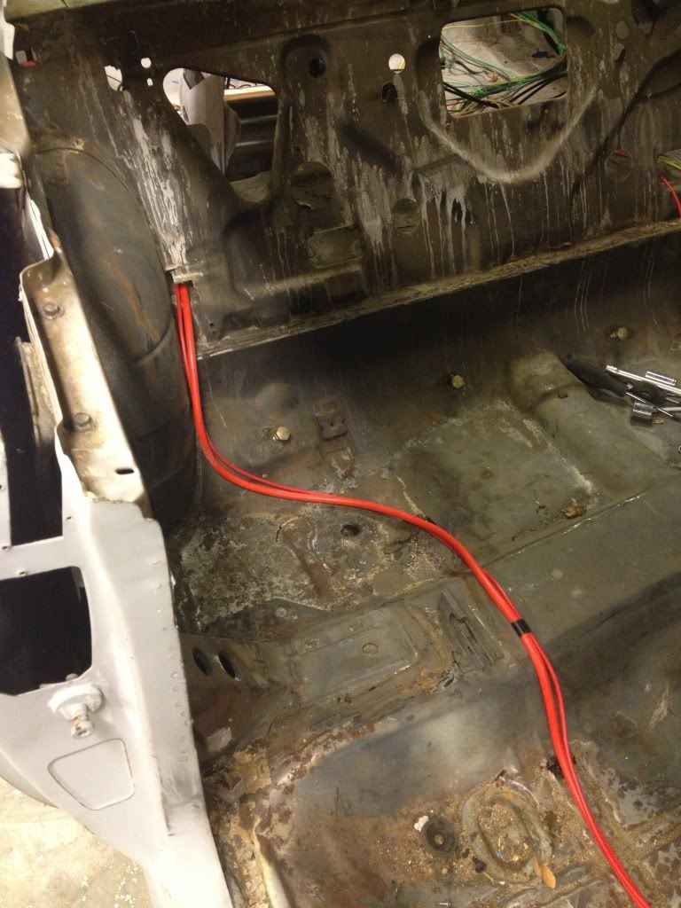

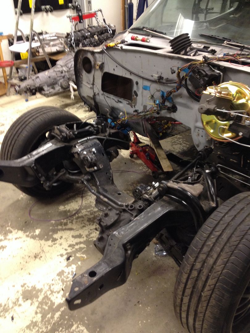

Gårdagens framsteg var väldigt små.
En sån där kväll när man tycker man gör massor men när den är slut inser man att man åstadkommit väldigt lite...

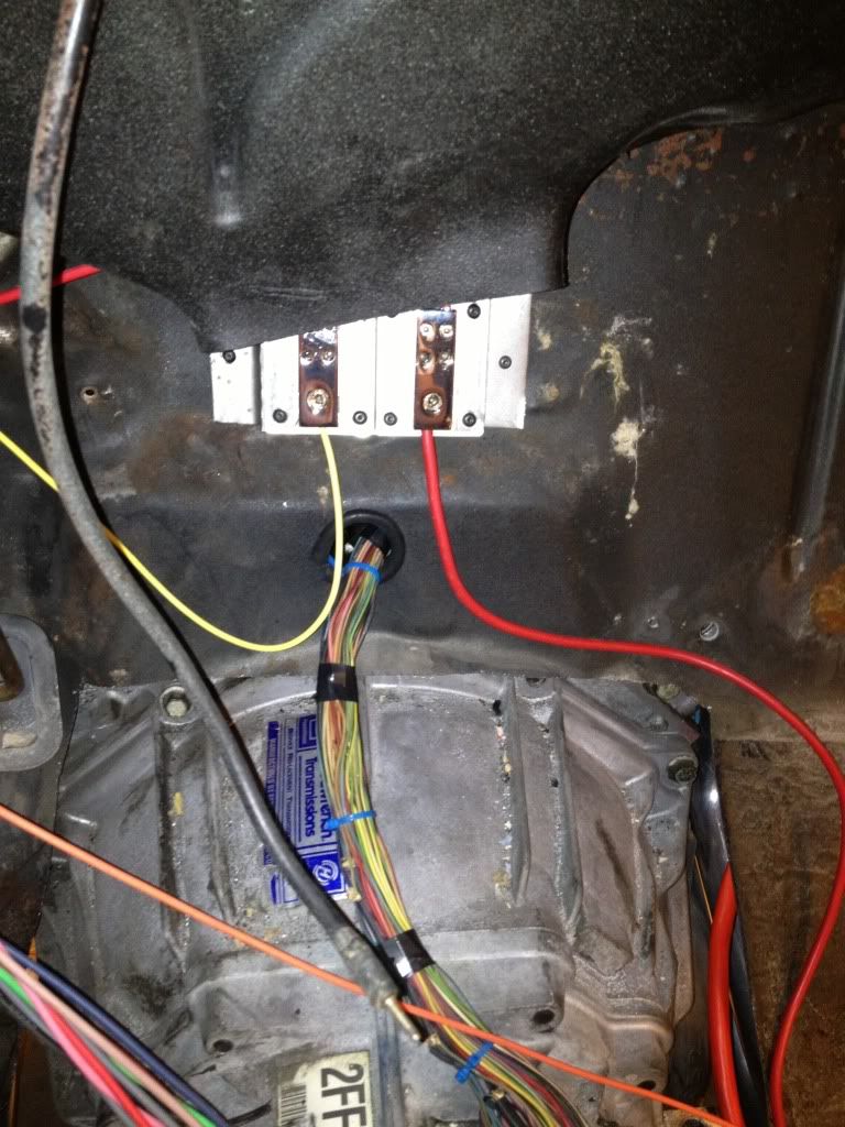

Började med att lägga ut strömmatningen till startmotor och övrigt elsystem
http://i1272.photobucket.com/albums/y394/Chevells1/3F725CA2-1AEA-4B66-A7BE-E07E940227A5-18945-00001BE197C5015D_zpsd4564aea.jpg

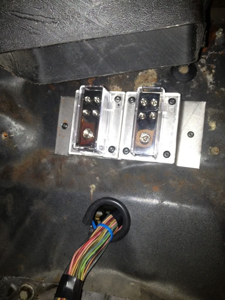

Kommer att fördela konstant + och + som är styrd via tändning via två fördelningsblock

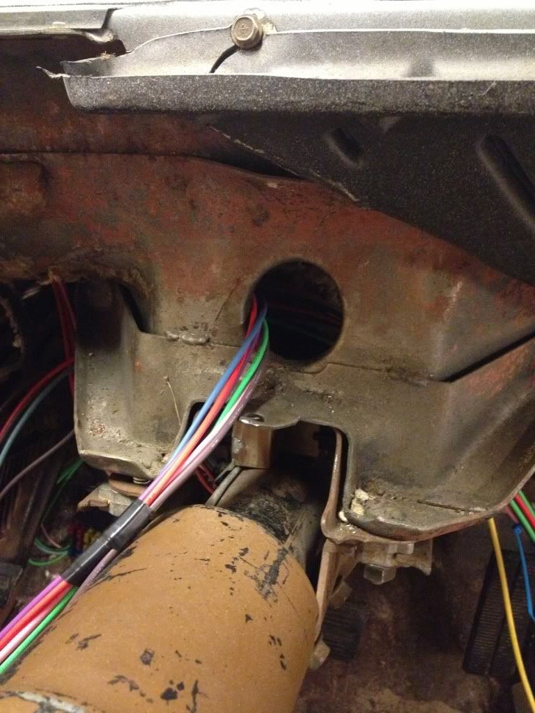

Nertill på bilden ser ni även var kabelstammen från motorn kommer igenom torpeden.
Det kommer så småningom att sitta en gummigenomföring där, men för att inte skära sönder några kablar har jag satt dit en bit soppaslang runt kanten...
http://i1272.photobucket.com/albums/y394/Chevells1/353481EA-2D61-47BB-9DFB-EDCC43F56DB2-18945-00001BE1A6F39255_zps8804a7c1.jpg
Sedan svetsade jag fast ett par gängstångs stumpar inuti framskärmen som jag senare skall skruva fast kabelklammer i.
På så sätt kan jag dra kablaget för lysena från torpeden till framlysena osynligt.....
Svårt att se på bilden, men ni får använda fantasin   smile
http://i1272.photobucket.com/albums/y394/Chevells1/F208187F-4E30-413B-861D-9E1D07CBFE26-18945-00001BE1C0191765_zps46c62ee6.jpg

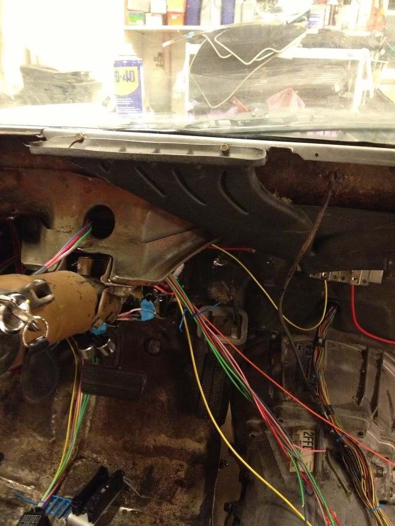

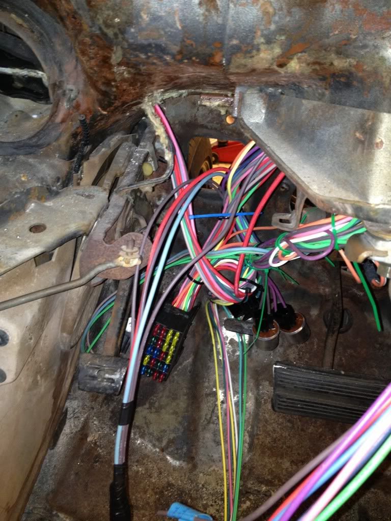

Jag utnyttjade den tiden till att koppla in kontaktstycket till ljuskontakten (som till råga på allt krashade ner i golvet och sprack :-(   ).
Rensade upp lite och funderade lite på hur jag ska dra kablaget under brädan så det inte ser ut som ett ormbo.
Kommit en bit på väg med detta, men har en bra bit kvar ännu.

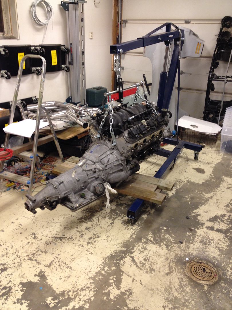

Ikväll blir det att riva ur motorn och en del el.
Detta för att kunna bygga ihop en ny kardantunnel som rymmer växellådan.
Kommer att punkta ihop den på plats och sedan ta isär den för att kunna rilla lite förstärkningar i den.
Man vill ju inte ha en massa resonansljud.....

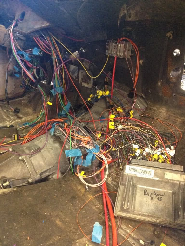

Jaha, då var man tillbaka i detta läget.... sad
http://i1292.photobucket.com/albums/b562/mangaloranga/F37FA545-0733-4400-B20E-DFF90BD24BA2-894-000001CEAA15FB02_zpsd84882a3.jpg
http://i1292.photobucket.com/albums/b562/mangaloranga/3A10E596-4BC3-4B26-A8B2-FCADCD297EFA-894-000001CEB345BFCA_zps4c1487c6.jpg

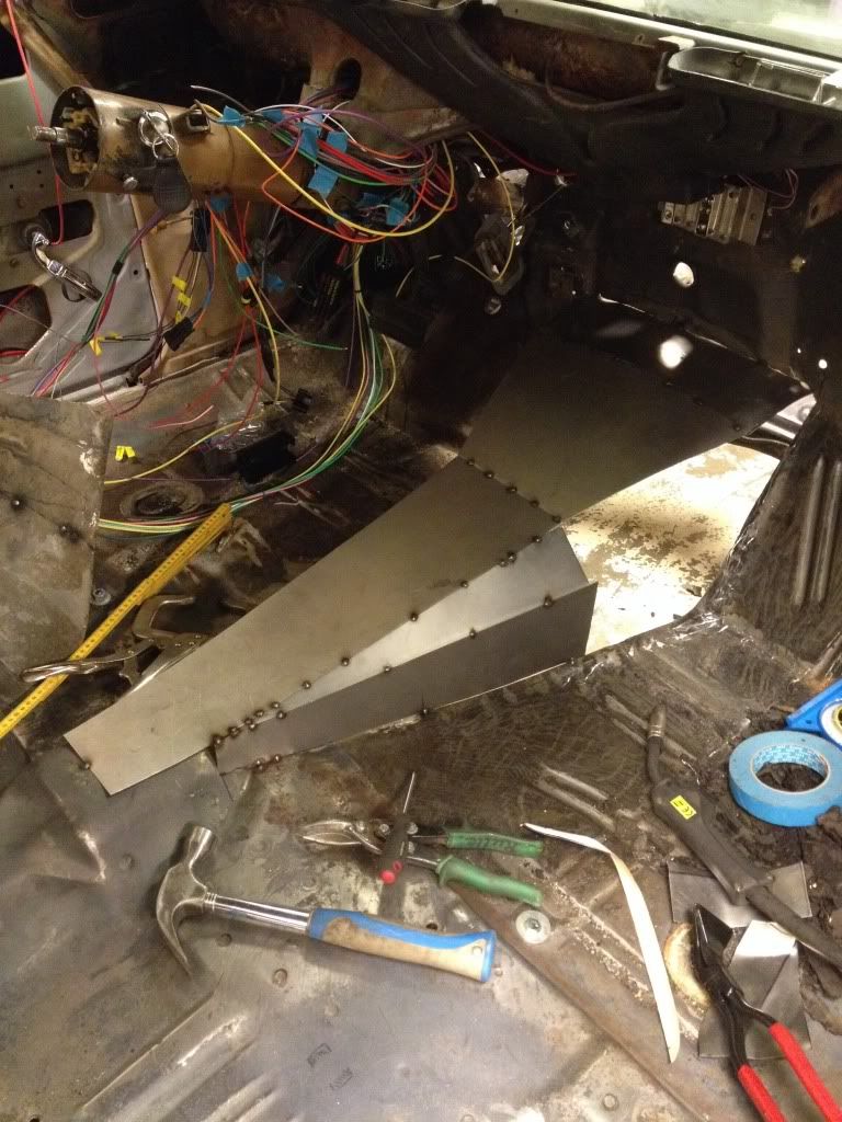

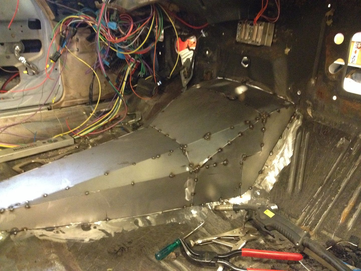

Började malla upp nya kardantunneln igår.
Riktigt roligt att få göra något som man faktiskt ser resultatet av direkt!!  big_smile
http://i1272.photobucket.com/albums/y394/Chevells1/4374B36D-AB1E-45CF-BD67-689F363FEE65-894-000001C67A10185A_zps6de76e5a.jpg
Funderar på om jag verkligen kommer behöva rilla förstärkningar??
Hela tunneln kommer att täckas med Dynamat i slutändan + att det skall svetsas fast lite fästen och liknande för reläbox som också kommer att styva upp den m.m.
Fast jag inte är klar med högersidan och vänstersidan är helt öppen så börjar den kännas väldigt stabil....
Vad tror ni där ute? hmm

ser riktigt bra ut..
tror inte du behöver göra rillor i plåten.
men hade ju blivit starkare och snyggare om du gjorde det.. framförallt i dom två plåtarna som är "överst".
men när du väl har helsvetsat de där så blir de ju styvt..

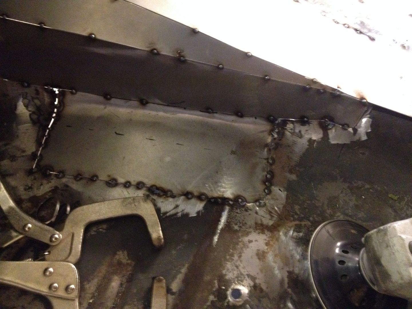

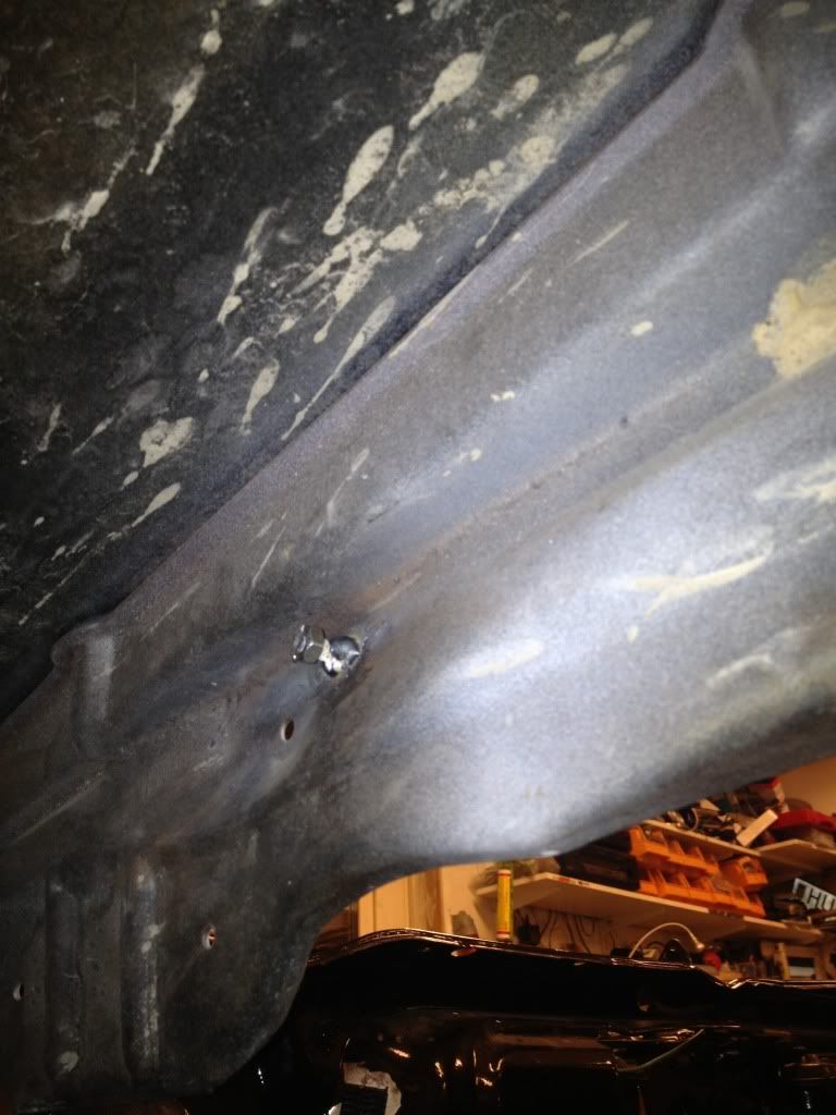

Resultatet av dagens arbete!
Tog bort och ersatte ett par gamla lagningar med en ny plåt.
http://i1292.photobucket.com/albums/b562/mangaloranga/C18F75B4-45EA-44E0-AD7B-0377A09796FC-1698-0000032CC5DF082F_zpseda0e44c.jpg
Fortsatte sedan med nya tunneln
Så nu är den ihoppunktad, bara helsvetsning kvar
http://i1292.photobucket.com/albums/b562/mangaloranga/C581D23A-3F36-464C-AB1B-3F0E77FD1565-1698-0000032CCE5CB41B_zps480c907b.jpg
Struntar i att rilla.
Den känns hur stabil som helst ändå!
Ha de

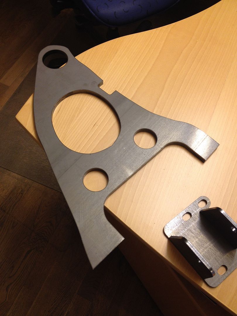

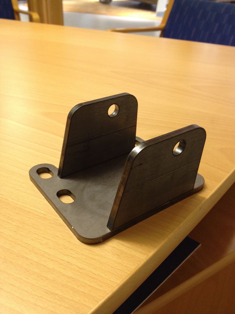

Fått lite laserskurna delar idag! tongue
Delar till nya nederdelen på motorfästet:
http://i1292.photobucket.com/albums/b562/mangaloranga/88044CD6-EA6D-48AB-92B4-995AE5C740BF-5216-000008F951008C2F_zps72448562.jpg
Och förstärkningsplåten till nedre bärarmarna
http://i1292.photobucket.com/albums/b562/mangaloranga/C97F1CD0-9568-4E9D-84EC-B9496D8939B9-5216-000008F958EC598E_zps77d88c14.jpg
Kommer bli hyffsat stadigt!!!!  cool
Bara hoppas man mätt rätt...... hmm

10 oktober 2013
#138
Det blir snyggt som tusan med laserskuret och kan bara hålla med dig om att ser ut att bli väldigt stadigt. smile
Man lär sig av sina misstag, det är därför jag kan så in i h-vetes mycke´
Observera att det ligger två plåtar på varandra.... big_smile
