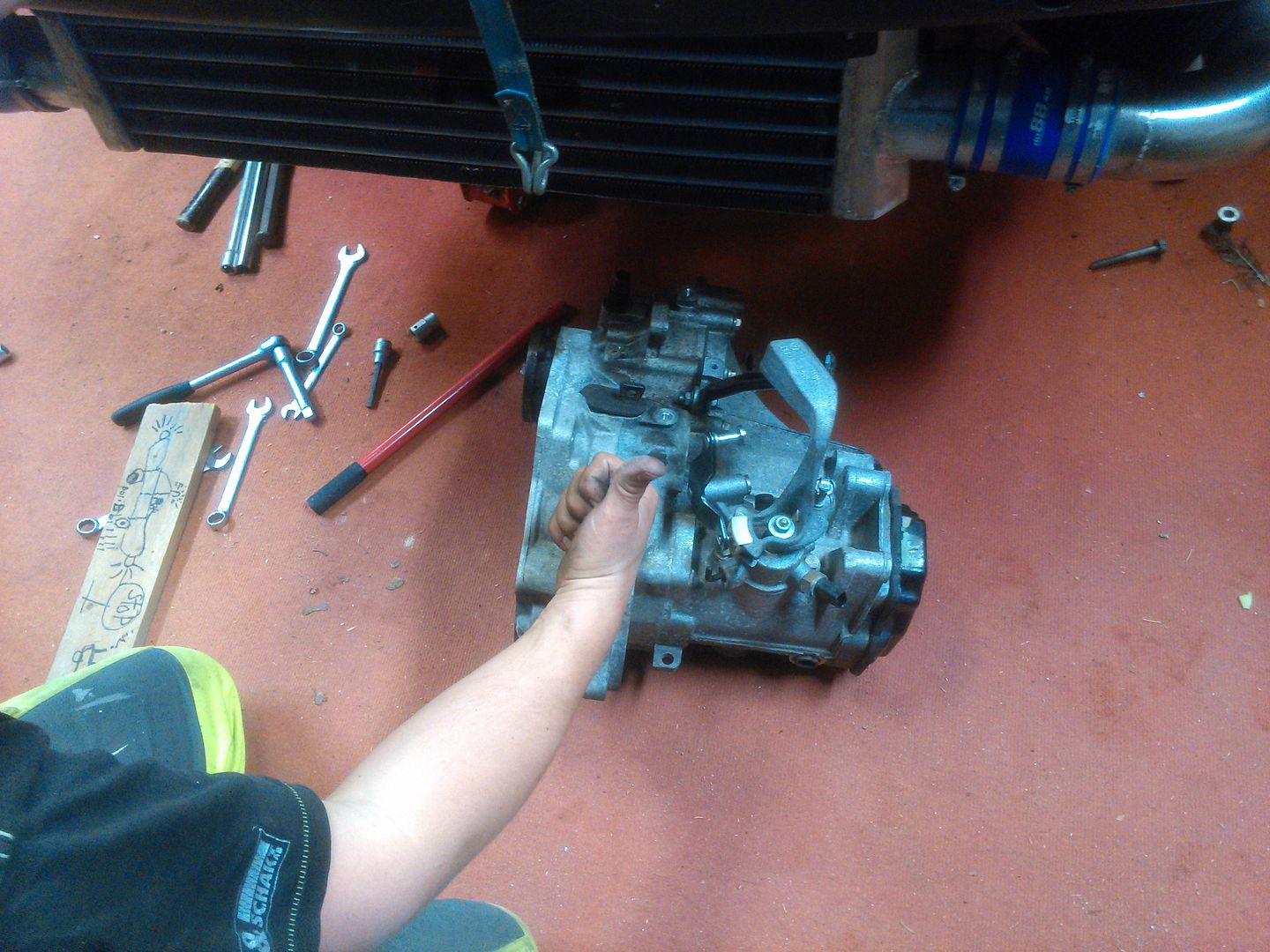

Och så lossa växellådan. Lite trångt.
http://i106.photobucket.com/albums/m253/kalle_pet/IMG_20150605_212814_zpsi1llfvyy.jpg
Drivaxlar ska släppas med såklart.
http://i106.photobucket.com/albums/m253/kalle_pet/IMG_20150605_223836_zpsjfdwx0nr.jpg
Lådan på väg bort.
http://i106.photobucket.com/albums/m253/kalle_pet/IMG_20150605_231816_zpsd8cjen8d.jpg
Lådan ur
http://i106.photobucket.com/albums/m253/kalle_pet/IMG_20150605_231830_zps4law7279.jpg

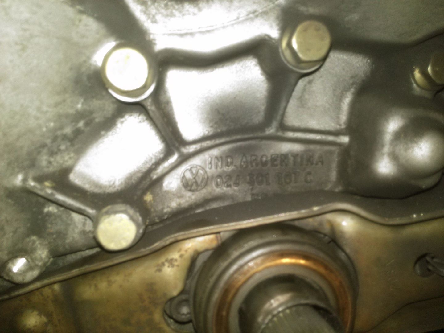

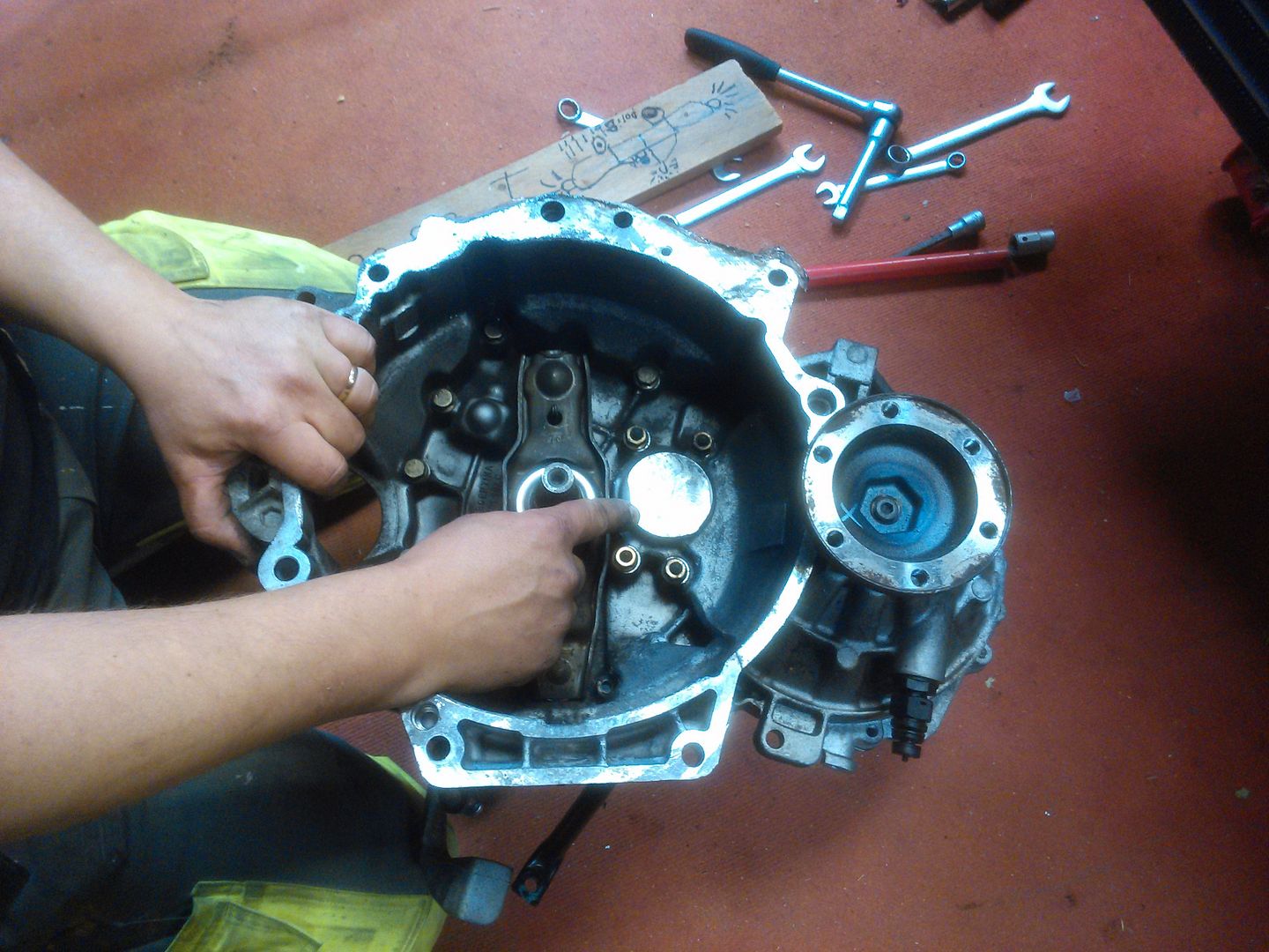

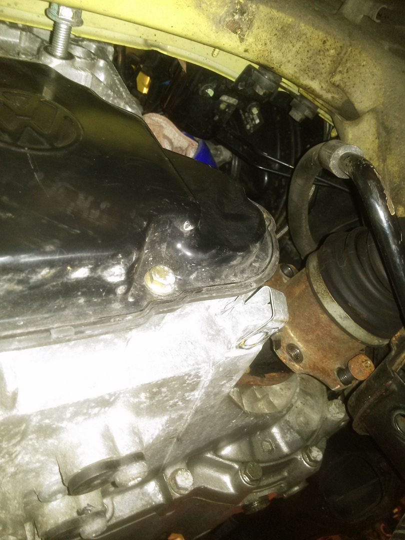

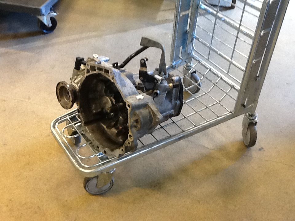

Det är en original 02J-låda
http://i106.photobucket.com/albums/m253/kalle_pet/IMG_20150605_232015_zpsctjuavtm.jpg

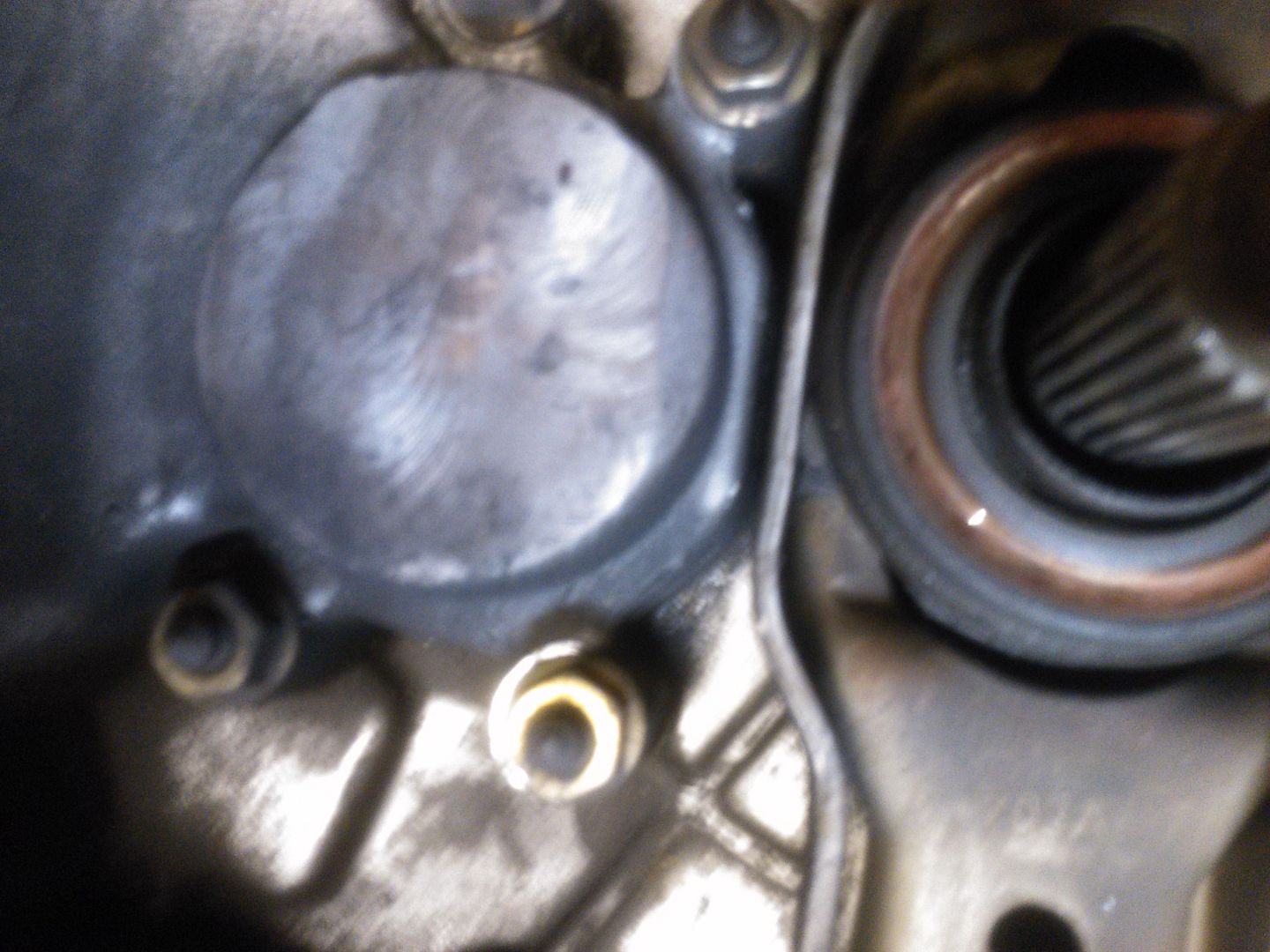

Där brukar det skita sig när lådorna säger upp sig, Här var det dock  fint och ingen början till spricka eller nåt sånt. Urtrampningslagret verkade dock lite trött så det får bli ett nytt.
http://i106.photobucket.com/albums/m253/kalle_pet/IMG_20150605_231934_zpsn8mnurf2.jpg
Dålig närbild
http://i106.photobucket.com/albums/m253/kalle_pet/IMG_20150605_231954_zpsoobzpz1t.jpg

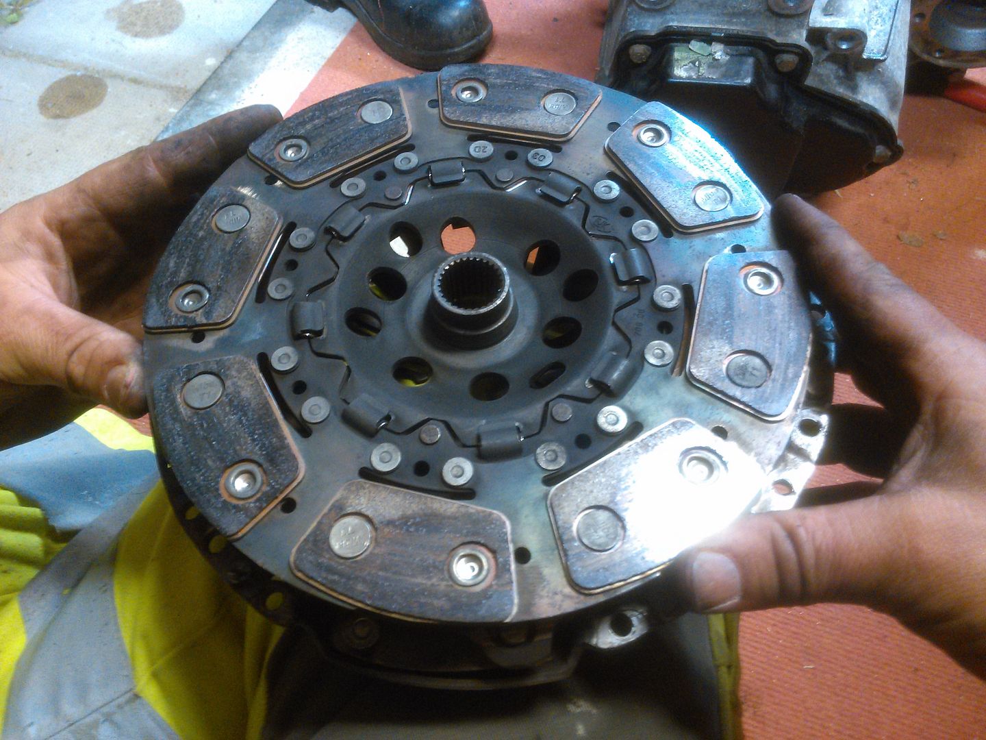

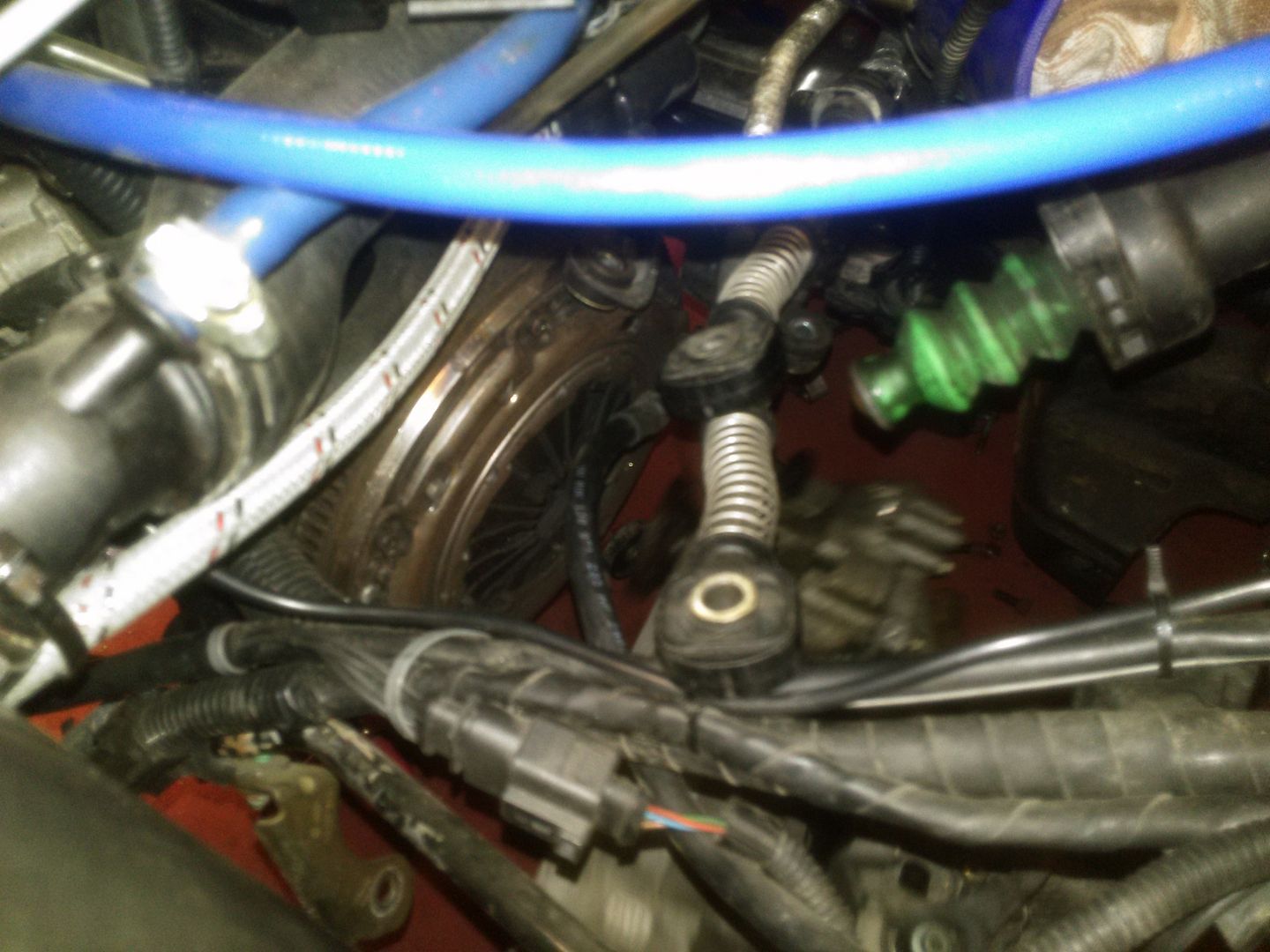

Här har det gått varmt och slirat en del.  Är väl kanske inte bortom räddning men måste väl skos om iaf. När den kopplingen gjordes så fanns det liksom inga färdig kit att köpa till skodan som pallade effekt. Allt det här, koppligen, förstärkt tryckplatta, större oljeretur samt svetsat svänghjul gjorde Österlunds motorsport i Linköping. Tror tyvärr att gubben där gått bort...
http://i106.photobucket.com/albums/m253/kalle_pet/IMG_20150605_232951_zpsdzo26hk9.jpg

Det var 3:e gången som vi skruvar bort lådan, trror vi. Det tar några timmar, är lite pilligt men men det var ju knappast så vi stressade, vi hann ju med några garageöl med.

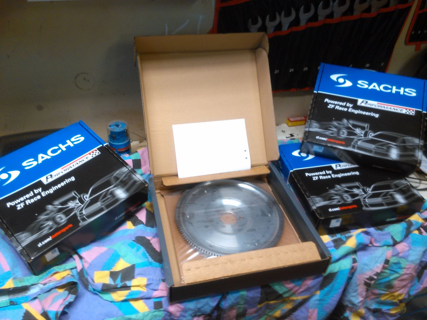

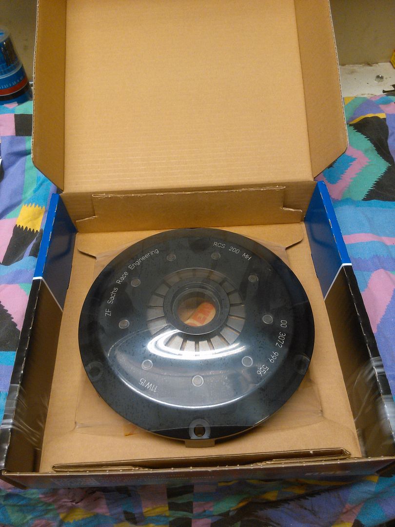

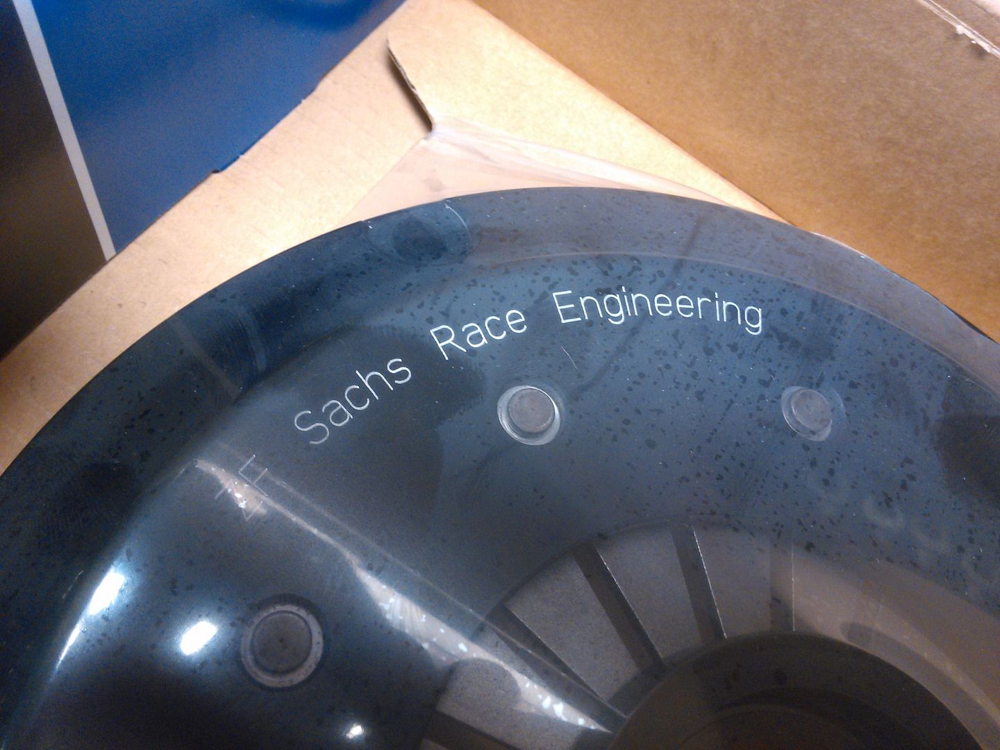

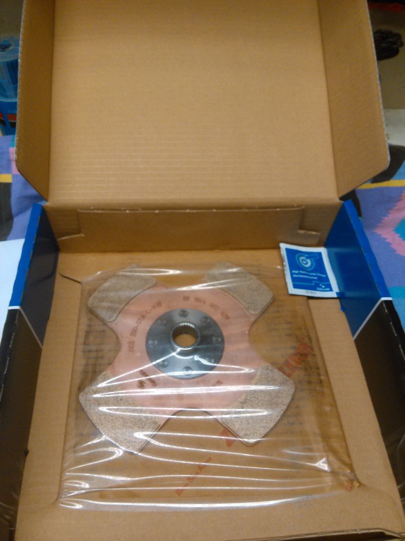

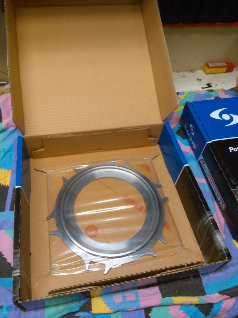

Jaha, då var kopplingskittet och svänghjulet hemma.
Det blev en enskivig sachskoppling som ska klara 830Nm. Samtliga delar är från DLi Teknik.
Svänghjul
http://i106.photobucket.com/albums/m253/kalle_pet/IMG_20150701_213641_zpszibgv2ki.jpg
4-puckat smile
http://i106.photobucket.com/albums/m253/kalle_pet/IMG_20150701_213823_zpsvfy5ztmp.jpg
Distansring
http://i106.photobucket.com/albums/m253/kalle_pet/IMG_20150701_213859_zpsn3v9jm7q.jpg
Fint ska det va
http://i106.photobucket.com/albums/m253/kalle_pet/IMG_20150701_213949_zpskz45sxpb.jpg
http://i106.photobucket.com/albums/m253/kalle_pet/IMG_20150701_213959_zps8zrc3oyu.jpg
Och här är receptet för de som vill prova hemma
http://i106.photobucket.com/albums/m253/kalle_pet/IMG_20150702_114206_zpsaa6fxadt.jpg
Gamla svänghjulet tog vi bort idag och det klockade in på 10,4 kg Totalt med kopplingen 14.8kg
Nya kitet komplett med svänghjul klockar in på 6.3kg Varav svänghjulet vägde 3.02kg. Lite skillnad. smile

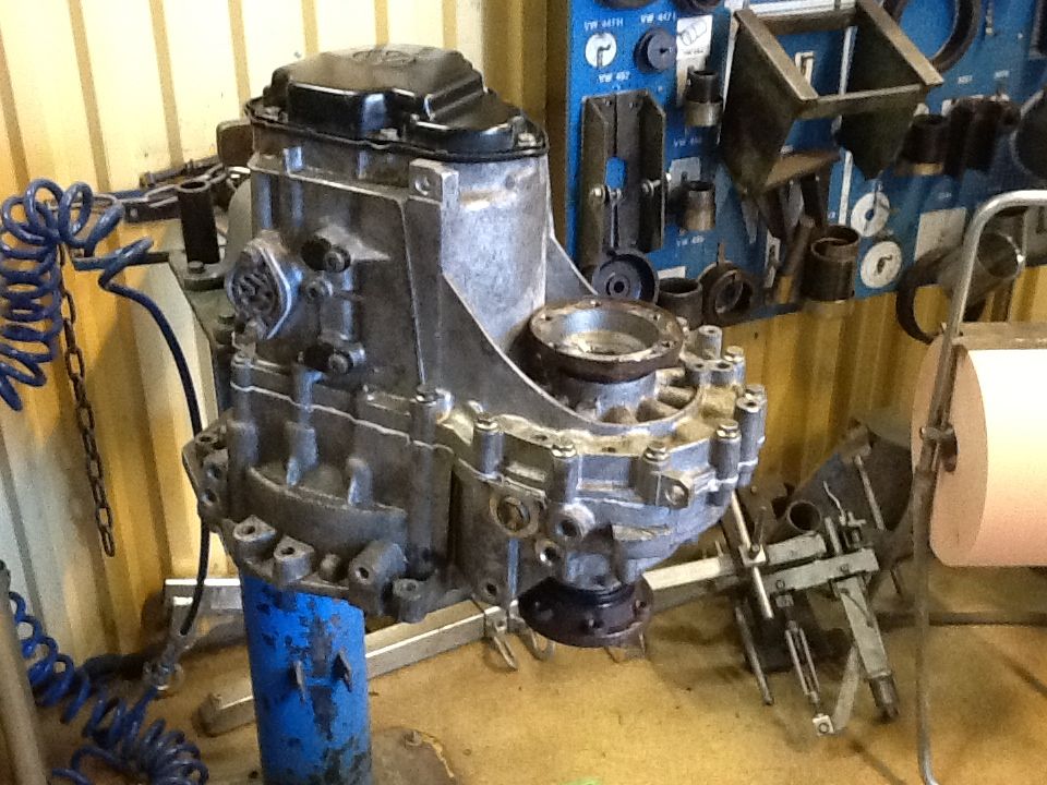

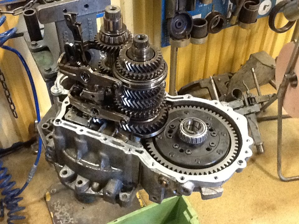

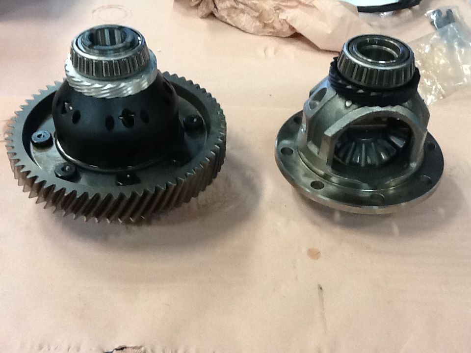

Nu har vi lite bilder när lådan gås igenom och diffbytet.
På inrullning. smile
http://i106.photobucket.com/albums/m253/kalle_pet/IMG_0307_zpsp6l8z72i.jpg
MOnterad i ställning.
http://i106.photobucket.com/albums/m253/kalle_pet/IMG_0306_zpsxpfbi1ae.jpg

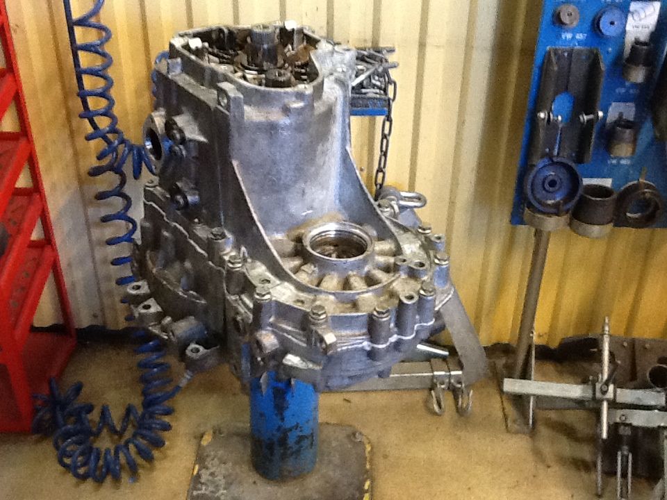

Dags att plcoka isär.
http://i106.photobucket.com/albums/m253/kalle_pet/IMG_0304_zpsmtwaa6qq.jpg
http://i106.photobucket.com/albums/m253/kalle_pet/IMG_0302_zpspcrlyl1l.jpg
http://i106.photobucket.com/albums/m253/kalle_pet/IMG_0295_zpssm3bpjom.jpg
Original VS. Peloquin smile
http://i106.photobucket.com/albums/m253/kalle_pet/IMG_0301_zpsfdlkiman.jpg
Det blev lite grejer! Gamla och nya diffen till höger i bild.
http://i106.photobucket.com/albums/m253/kalle_pet/IMG_0300_zpspw0cwz5g.jpg
Det var ett litet axplock av bilderna som togs under det ingreppet.

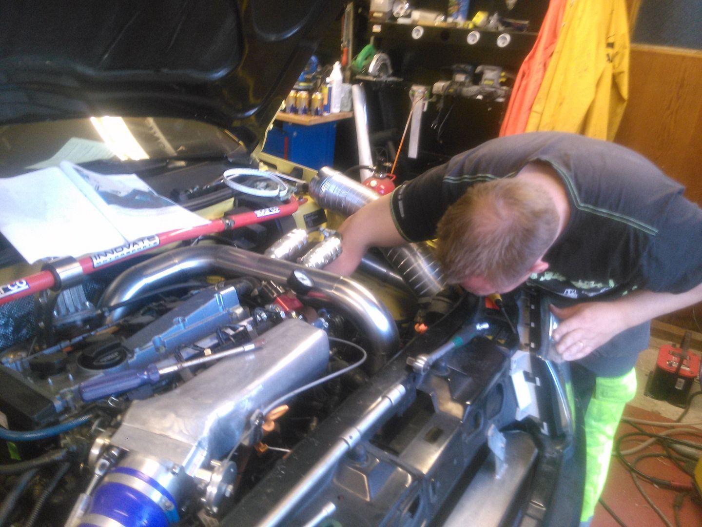

Lådan är på plats, liksom nya svänghjulet och kopplingen. Bärarmarna är ditsatta med nya powerflexbussningar och nu är hela chassikittet från H&R monterat.
Vi har börjat pillat lite på nya fuelrail och lite sånt.
Oljereturen från turbon kvarstår men det lutat mot uppstart  till helgen om allt flyter på bra.

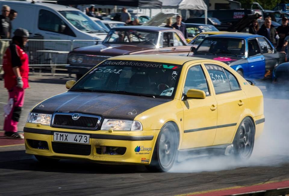

Jaha, då var Action Meet avklarat.
Vi försökte in i  det sista att få på slicksen men det vills vaa inte passa.  Vi  måste jobba lite mer på det.  Så istället fick det bli en dag med 402 meter hjulspinn på vanliga gatdäck.
Sjukt dåliga tider när det går på hjulspinn på fyran innan mål. smile Men det blir iaf lite körtid och man fick lägga lite roliga börnisar och tjoffa och smälla lite. smile
