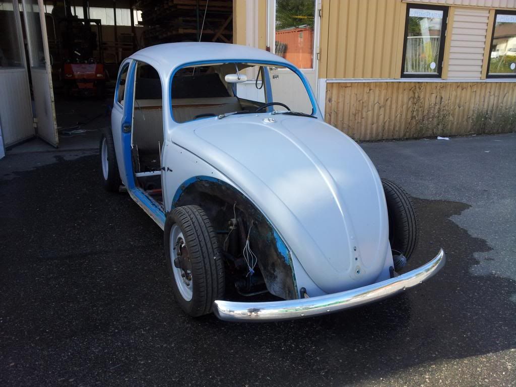

Nu är det dags att avslöja lite om mitt vinterprojekt..  smile
Helrenovering av en Bubbla från 1965, ska om allt går som det ska stå klar på Bug Run 2014.
ALLT ska bytas/renoveras, inget kommer att lämnas till slumpen.

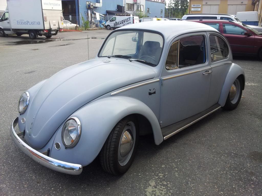

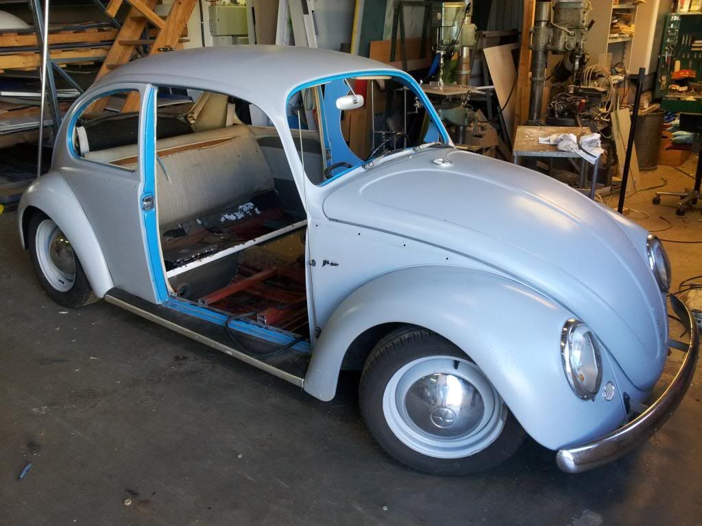

OBJEKTET..
http://i178.photobucket.com/albums/w261/Flattabang/Bubblan%202013-2014/2013-09-02124819.jpg

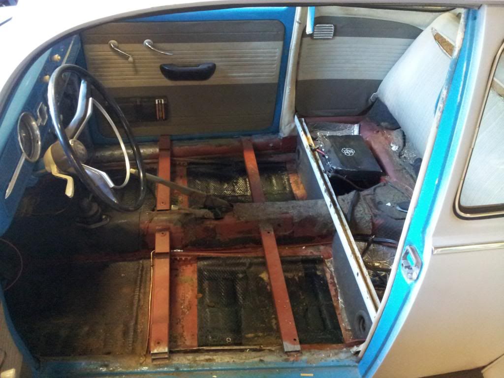

Invändigt finns det lite att göra..
http://i178.photobucket.com/albums/w261/Flattabang/Bubblan%202013-2014/2013-09-06100954.jpg

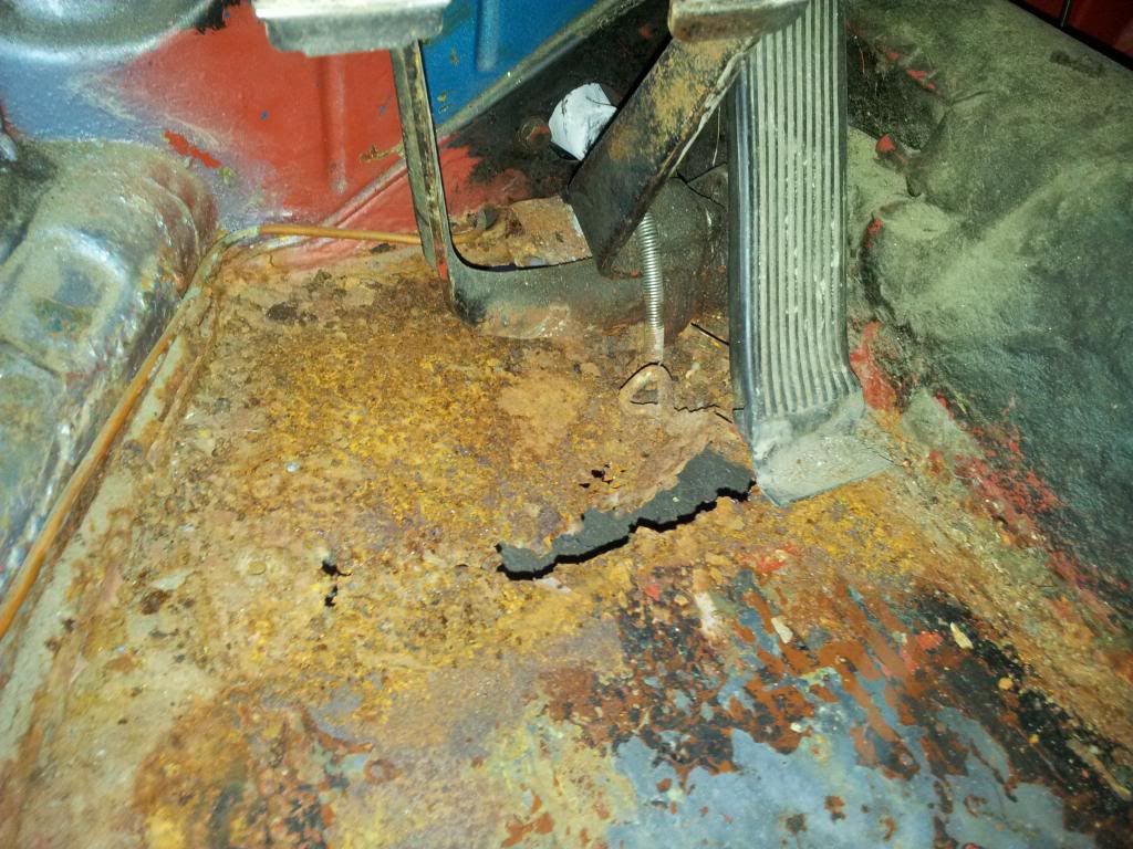

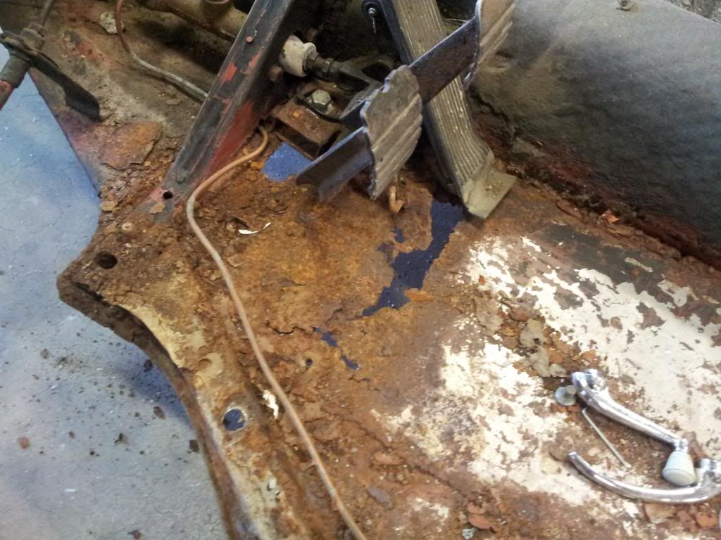

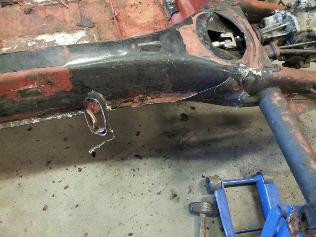

Hittade lite rost i golvet.  roll
http://i178.photobucket.com/albums/w261/Flattabang/Bubblan%202013-2014/2013-09-09141735.jpg
Allt kommer slipas/blästras plåtrent.

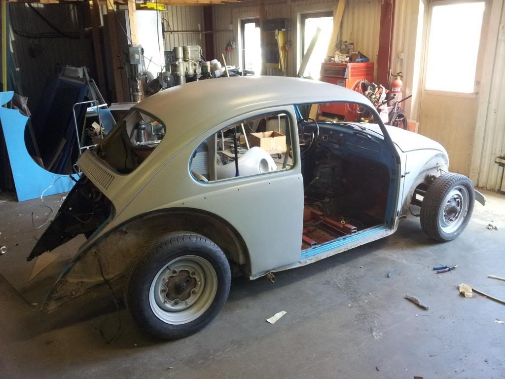

Nedplockning pågår.

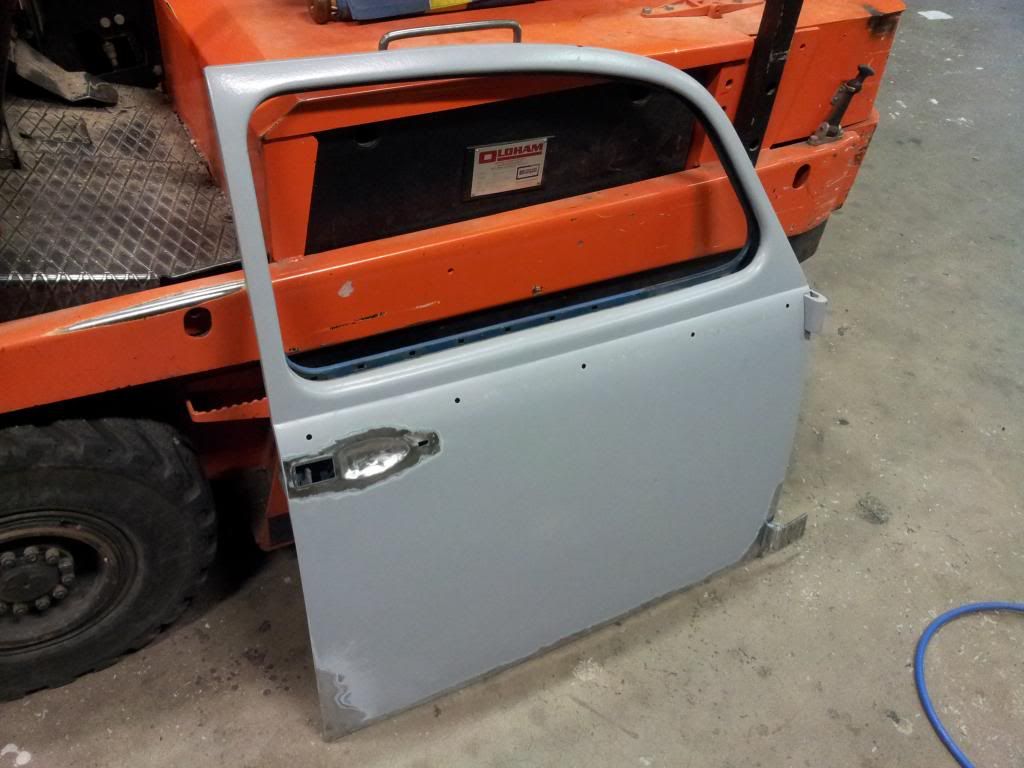

Dörrarna kommer jag att byta plåten på i nederkant, annars var dom faktiskt riktigt fina.
http://i178.photobucket.com/albums/w261/Flattabang/Bubblan%202013-2014/2013-09-10101035.jpg

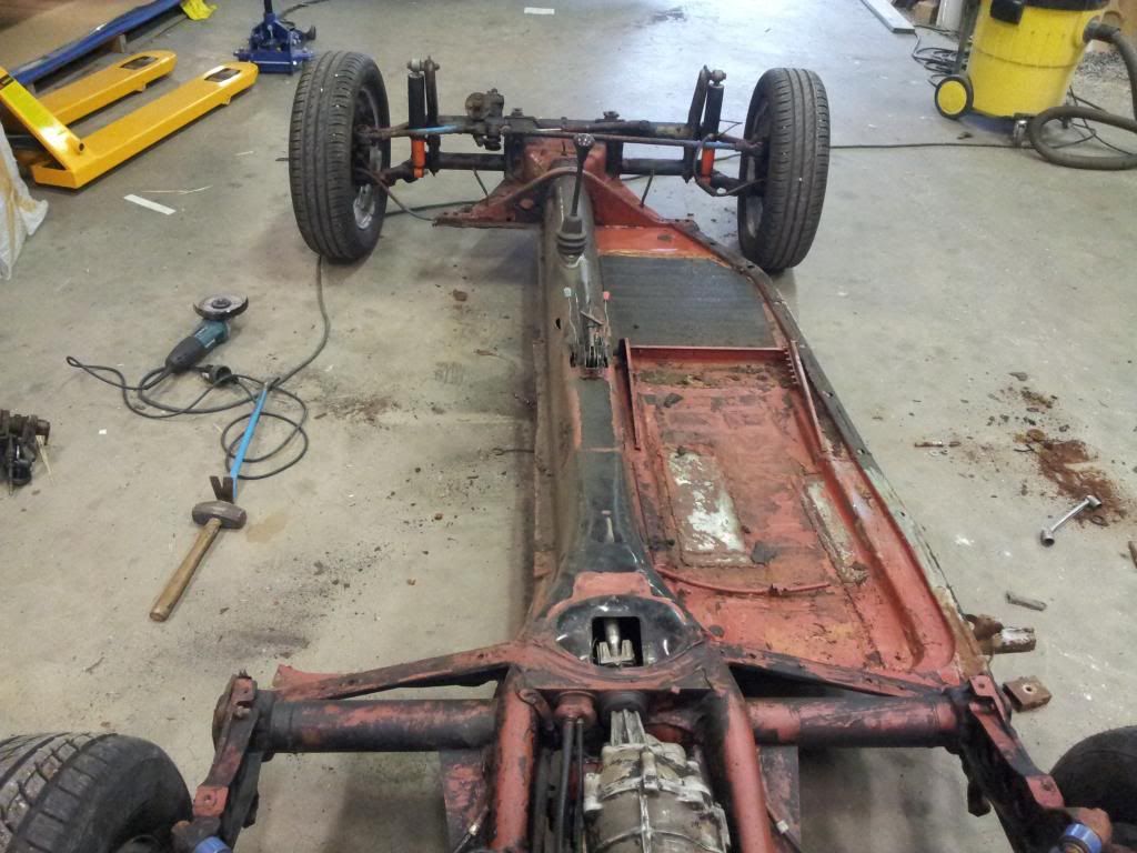

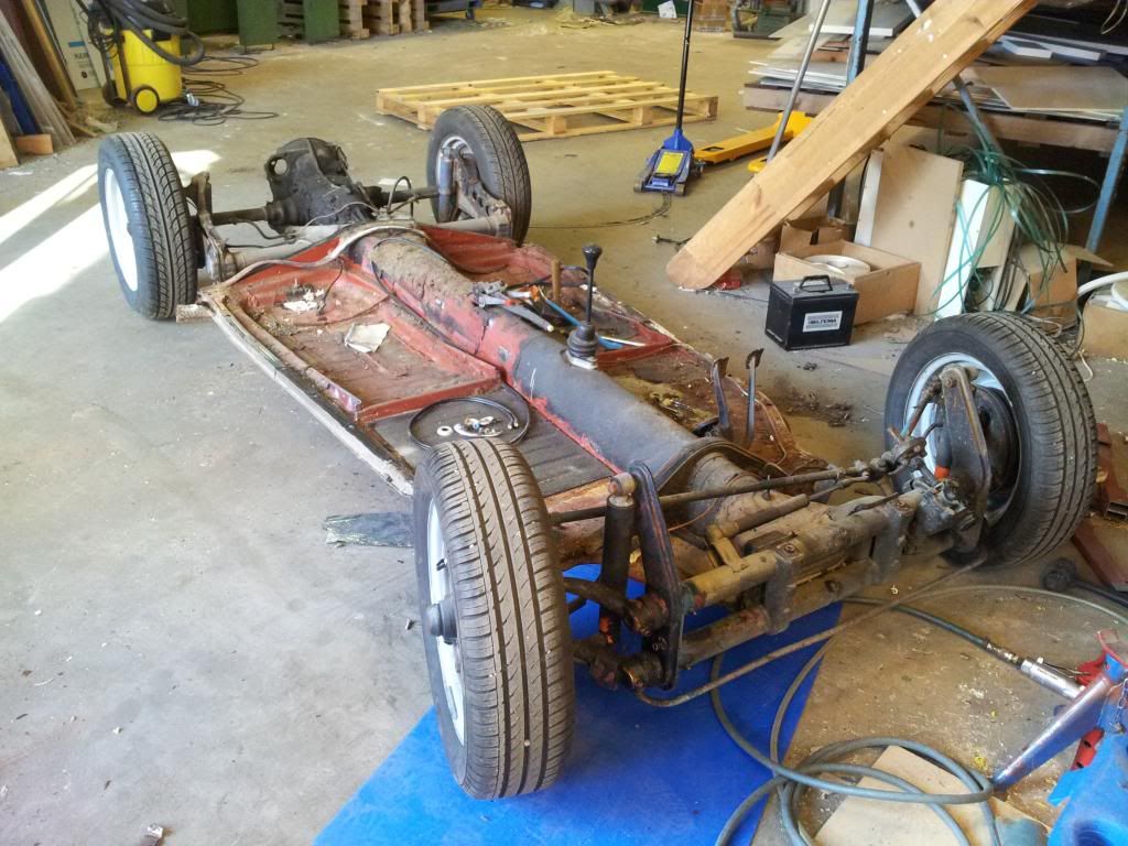

Bottenplattan är blottad.
http://i178.photobucket.com/albums/w261/Flattabang/Bubblan%202013-2014/2013-09-12090120.jpg
Inte så gött precis.. men allt går att fixa! smile
http://i178.photobucket.com/albums/w261/Flattabang/Bubblan%202013-2014/2013-09-12162911.jpg

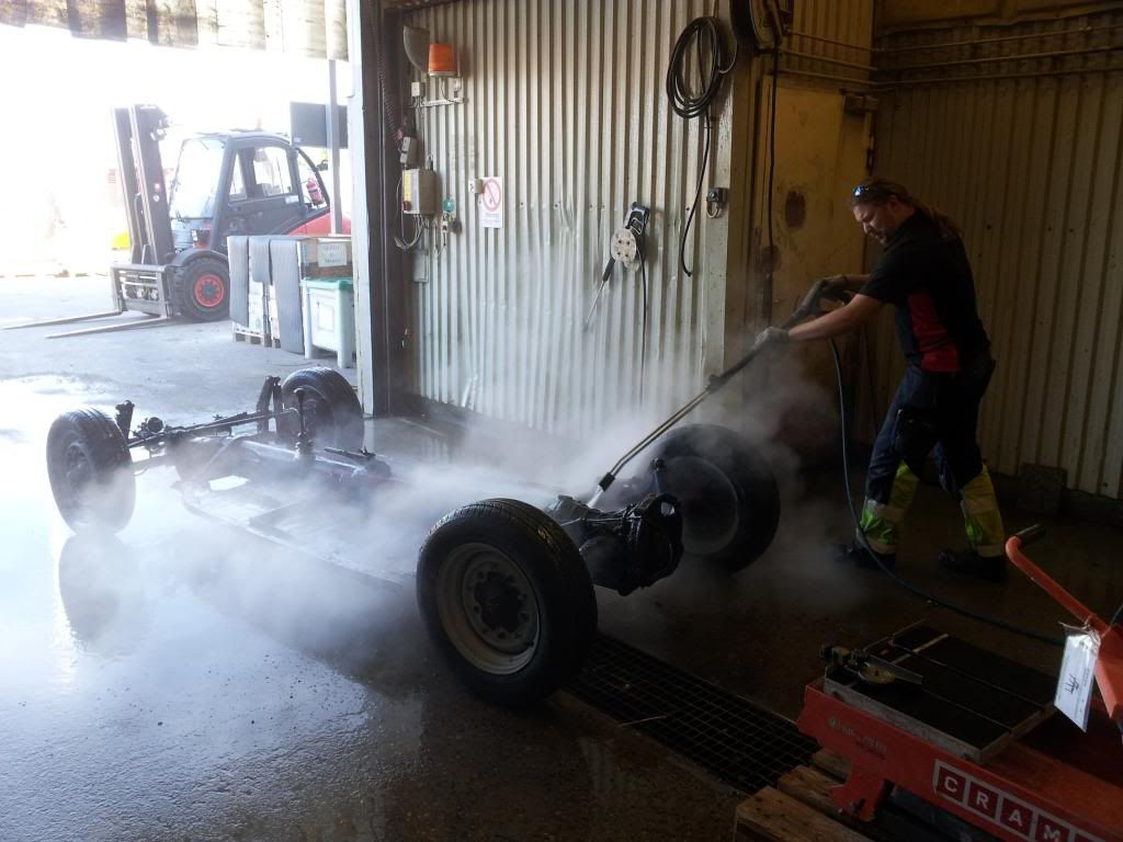

Polarn hjälpte till lite med rengöring av bottenplattan.

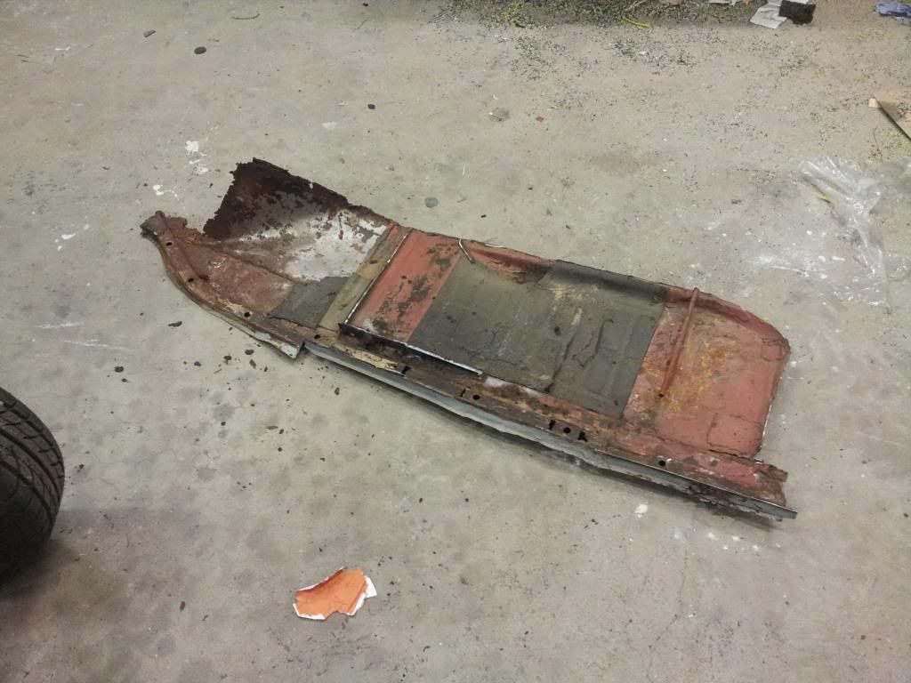

Första golvhalvan borttagen.
http://i178.photobucket.com/albums/w261/Flattabang/Bubblan%202013-2014/2013-09-13080648.jpg
Golvet är mindre bra kan man säga.
http://i178.photobucket.com/albums/w261/Flattabang/Bubblan%202013-2014/2013-09-13094533.jpg
Mejsla bort lite rester av golvet.

Båda golvhalvorna borta.
http://i178.photobucket.com/albums/w261/Flattabang/Bubblan%202013-2014/2013-09-16135238.jpg

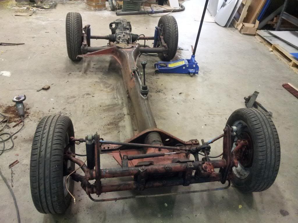

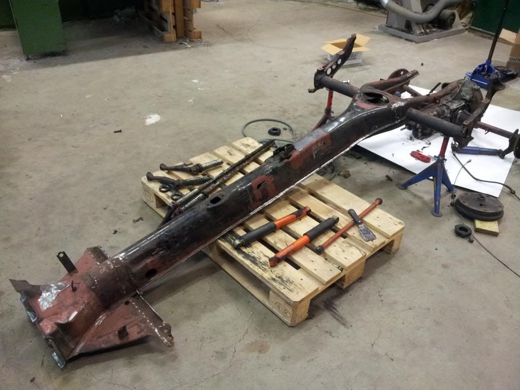

Framvagnen bortplockad, ingen rost här inte. smile
http://i178.photobucket.com/albums/w261/Flattabang/Bubblan%202013-2014/2013-09-19093544.jpg

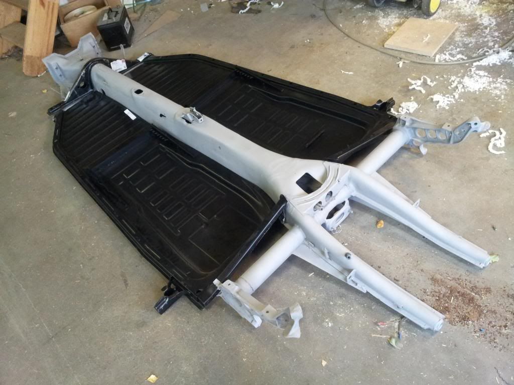

Börjar bli redo för blästring!
http://i178.photobucket.com/albums/w261/Flattabang/Bubblan%202013-2014/2013-09-19093550.jpg

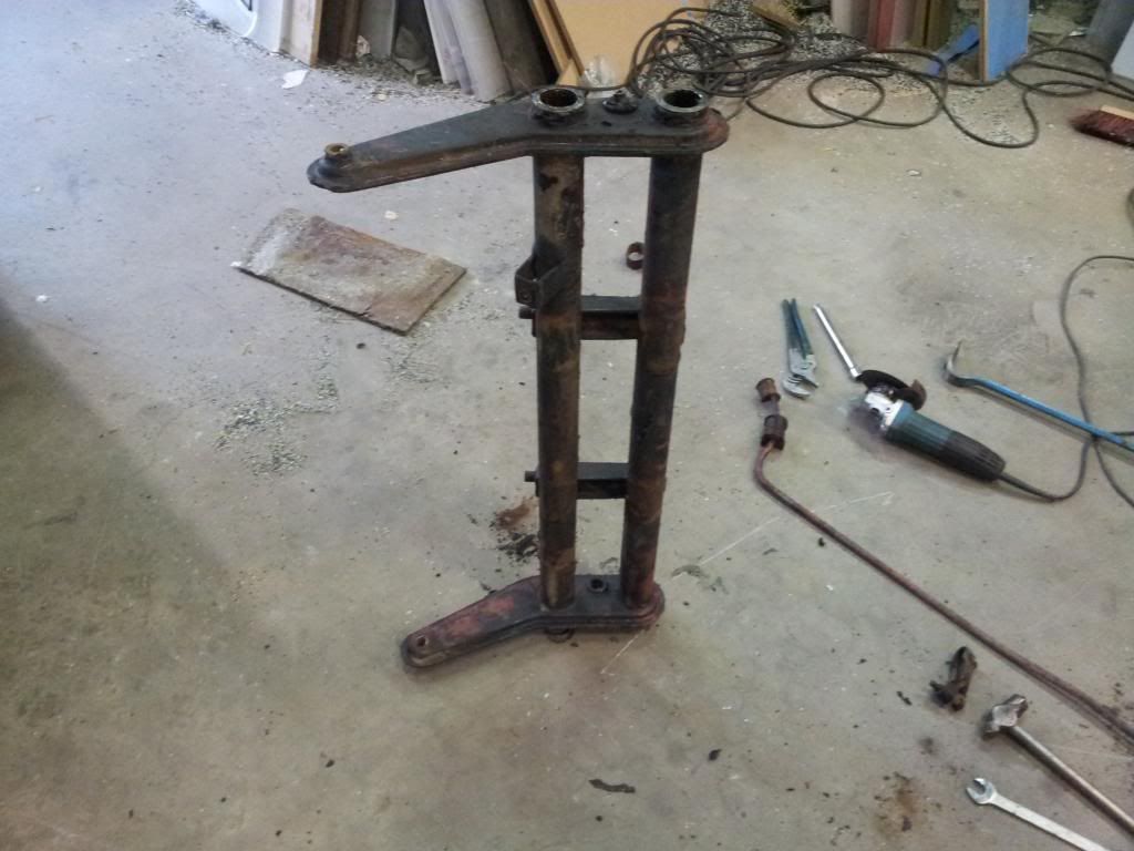

Framvagnen redo för blästring!
http://i178.photobucket.com/albums/w261/Flattabang/Bubblan%202013-2014/2013-09-23101755.jpg

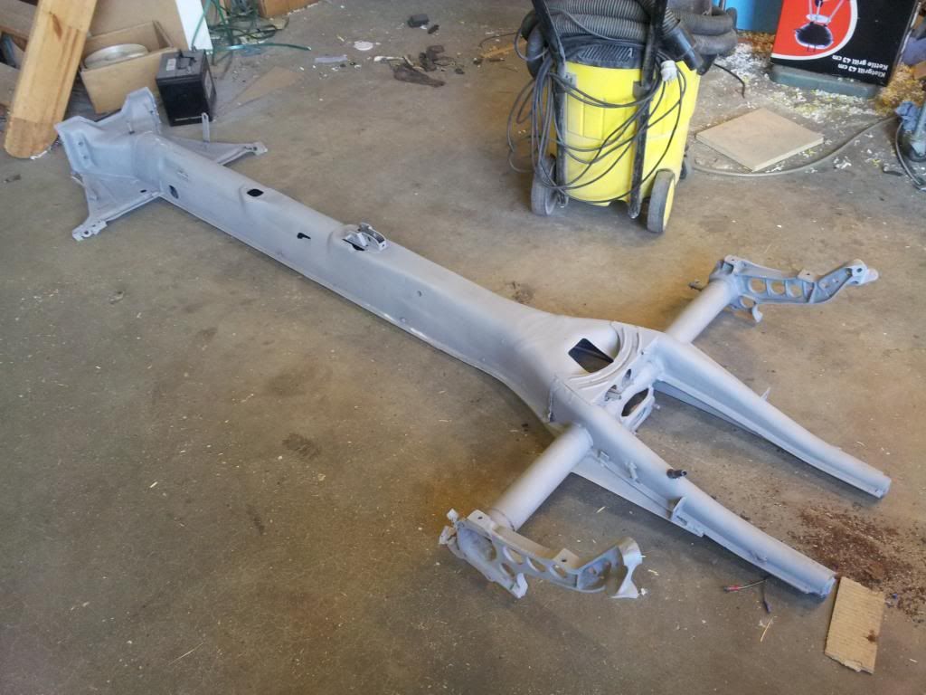

Trolleri trollera så var ramen blästrad!
http://i178.photobucket.com/albums/w261/Flattabang/Bubblan%202013-2014/2013-09-24100628.jpg

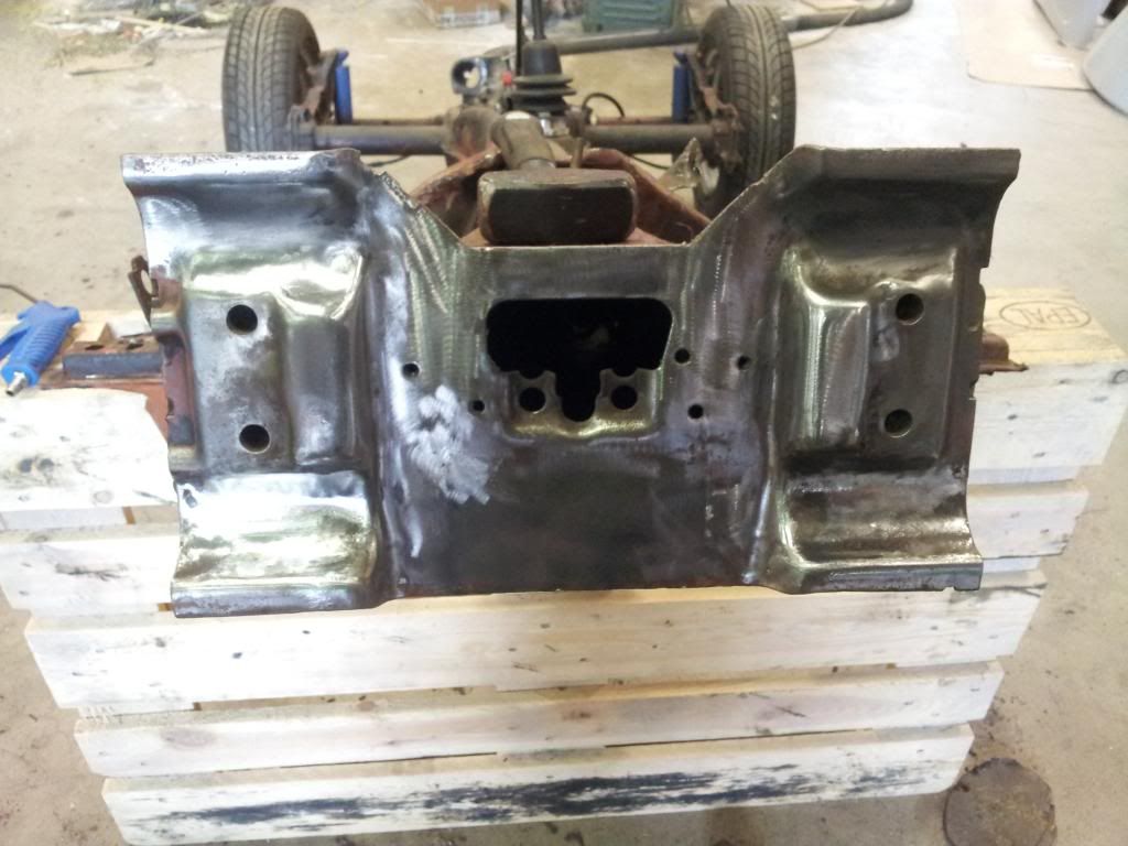

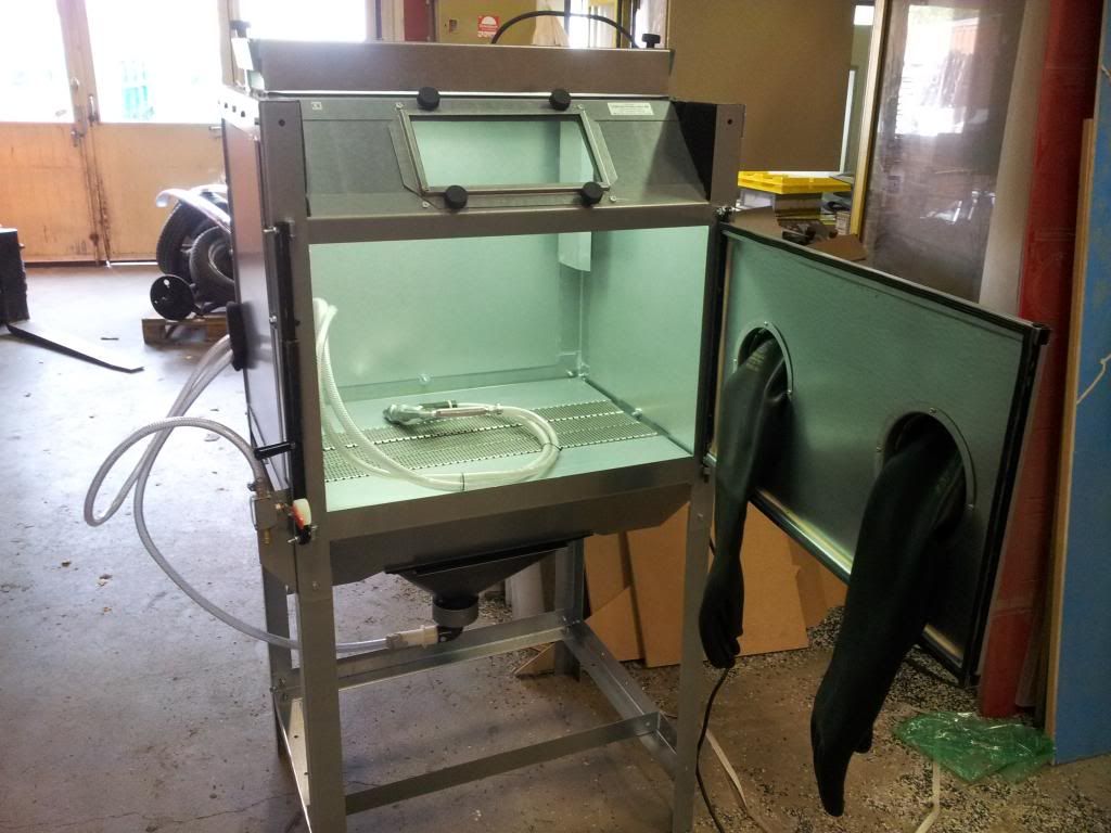

Ska man göra saker ordentligt får man skaffa sig ett blästerskåp.
http://i178.photobucket.com/albums/w261/Flattabang/Bubblan%202013-2014/2013-09-24114203.jpg

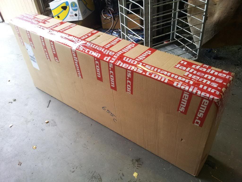

Paket från dalhems dök upp också. smile

Uppdateringar ska väl komma skapligt ofta i alla fall då bilen ska vara förhoppningsvis klar till nästa sommar, och det är rätt mycket kvar att göra innan man ser ljuset i tunneln.
Härnäst måste jag gå på blästerskåpet IGEN då silikonet jag använt troligtvis legat för kallt någon gång efter
tillverkningen så det härdar helt enkelt inte. Så ALLT måste torkas rent igen och göras om.
Så dagen började inte bra.

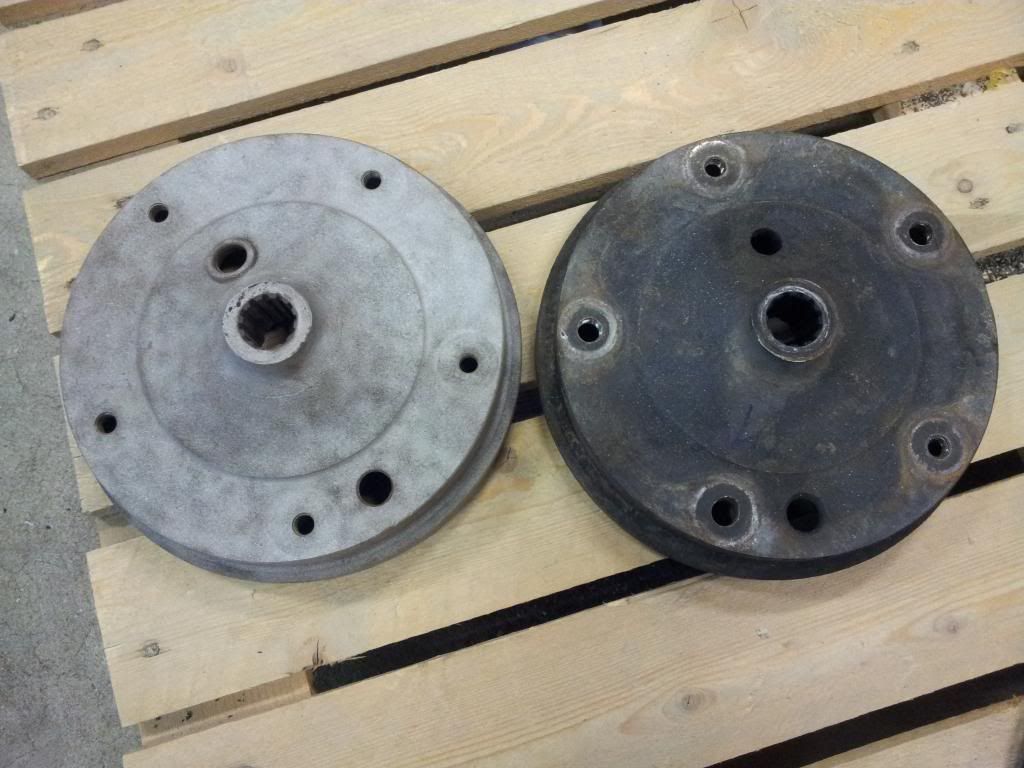

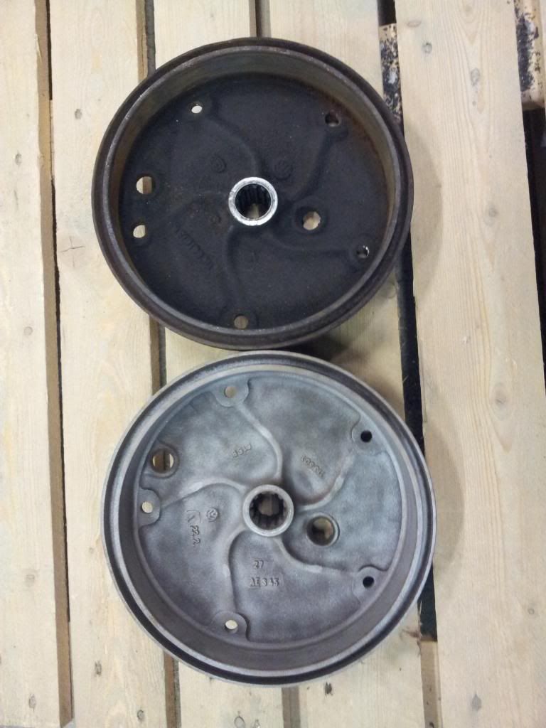

Äntligen fått fart på blästerskåpet. smile
Börjat lite försiktigt med bromstrummorna, blir en viss skillnad.

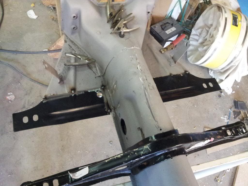

Börjat måtta in lite ny plåt på ramen.
http://i178.photobucket.com/albums/w261/Flattabang/Bubblan%202013-2014/2013-09-30132305.jpg

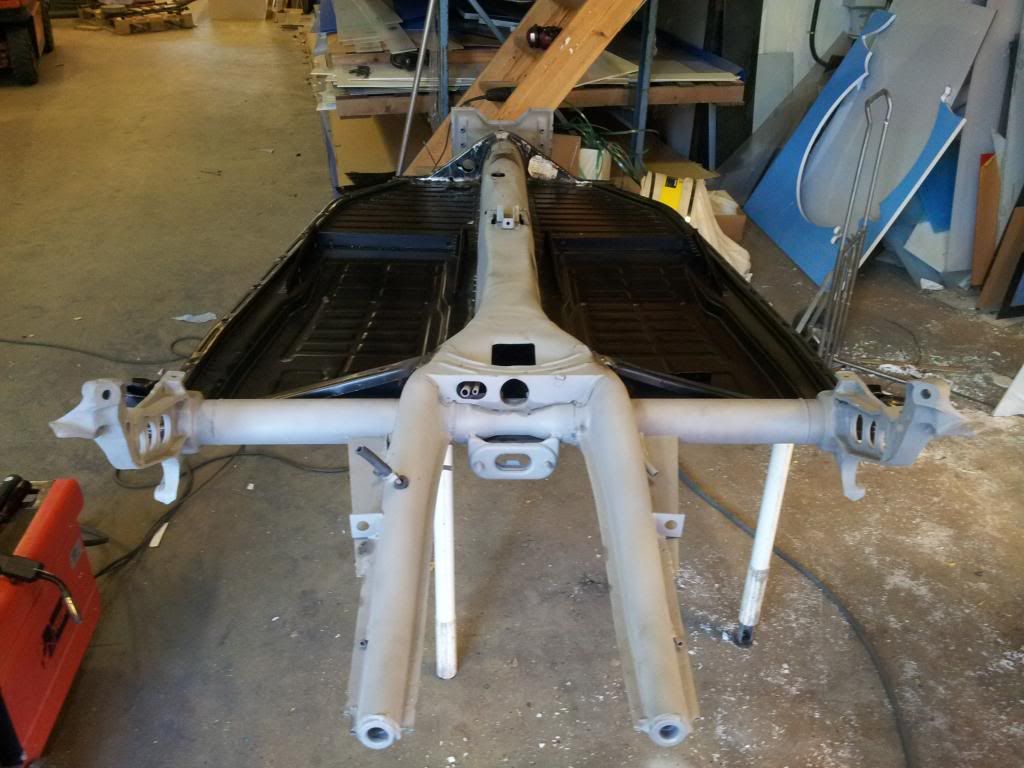

Då sitter golvhalvorna på plats.. Nu finns det ingen återvändo! smile
http://i178.photobucket.com/albums/w261/Flattabang/Bubblan%202013-2014/2013-10-01085707.jpg
