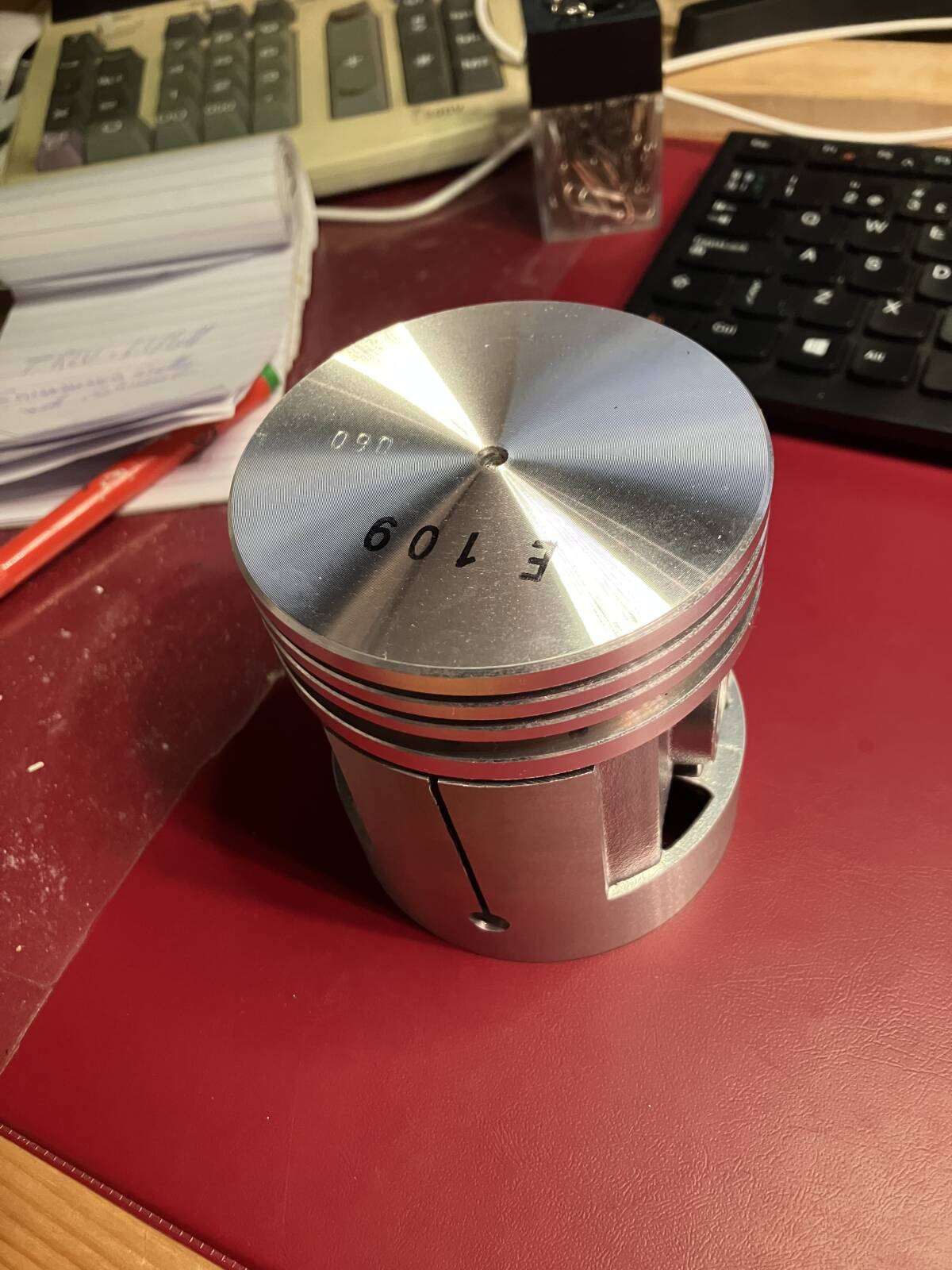

Håller på och renoverar min 6 cyl (194CID) Chevrolet motor från 1931 där jag fått borrat upp cylindrar och köpt nya kolvar från USA.
Mitt problem är att på dom nya kolvarna jag fått har inget markerat hur dom ska monteras, vilket jag tidigare aldrig råkat på vid renovering.
Nu undrar jag om någon där ute har råkat på samma problem och kanske har löst det och kan ge mig hjälp i frågan.
Kolvtyp: EGGE kolvar E109-6.60 med expansionspår.
Bif. Bild

är dom liksida på båda sidorna och kolvbulten är centrad så är det inget håll  alla kolvar har inte en speciell sida..  framför allt inte gamla grejer  men sitter kolvbulten inte centrerad så måste dom sitta åt rätt håll så klart
