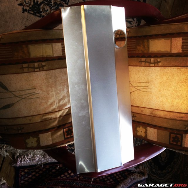

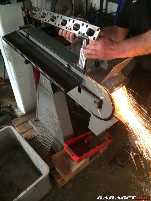

idag har jag passat in grenröret så turbon passar och punktsvetsat det. så nu ska det hel svetsas och putsas upp smile
har även en motorkåpa i plåt med värmeskydd under på tillverkning smile

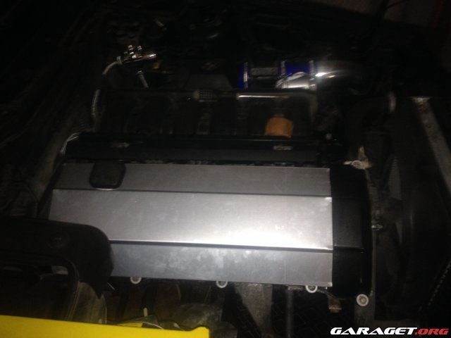

Motorkåpan är skapad.
https://www1.garaget.org/gallery/images/175/174656/174656-f88e72d1115606c7253727c458214e72.jpg

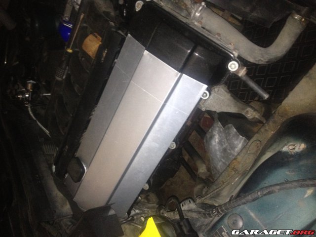

fick provmontera den ju wink blev rätt bra tycker jag smile
https://www1.garaget.org/gallery/images/175/174656/174656-26d9778e1cb503c10f8bd199b8eb806e.jpg
Provmonterad.
https://www1.garaget.org/gallery/images/175/174656/174656-fa9b5dc0429d5133dc10c7a1fe7fd85d.jpg
måste dock borra hål så man kan fästa den om jag inte hittar ngt annat sätt smile

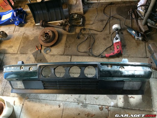

har börjar lite smått med bilen igen efter litet uppehåll, har inte haft någon motivation att fixa med bilen alls.
idag har jag iallfall fixat klart fronten (se bild).
kopplat fast oljereturen på motorn.
och även beställt hem en fin cr packning till toppen smile så nästa vecka blir det av med toppen.

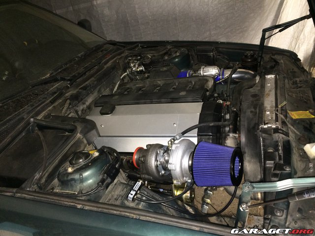

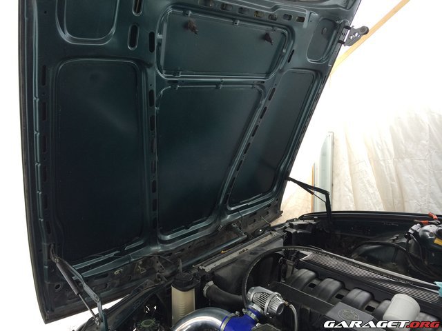

Äntligen blivit riktigt taggad på att få igång bilen igen smile
Har plockat av motorhuvsskyddet.
Idag blev grenröret helt klart så blev att montera turbon idag och lite annat smått smile
Tyvärr så var oljereturslangen 3 cm för kort så blir att åka till swedol och lösa det smile
var ganska jobbigt att skruva dit grenröret pga att man fick skruva med nyckel och det var hyffsat trångt tongue men det gick bra endå smile
I veckan kommer jag att påbörja bygga avgasröret och hälla i olja och vatten smile
