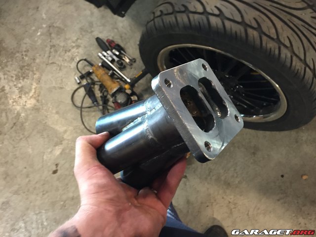

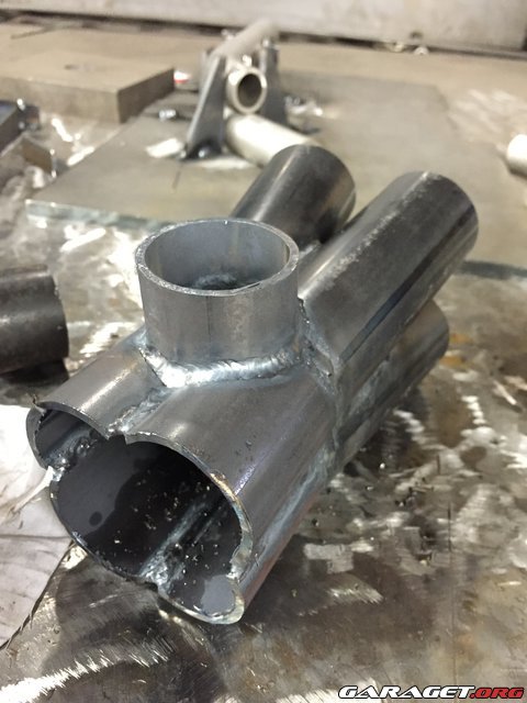

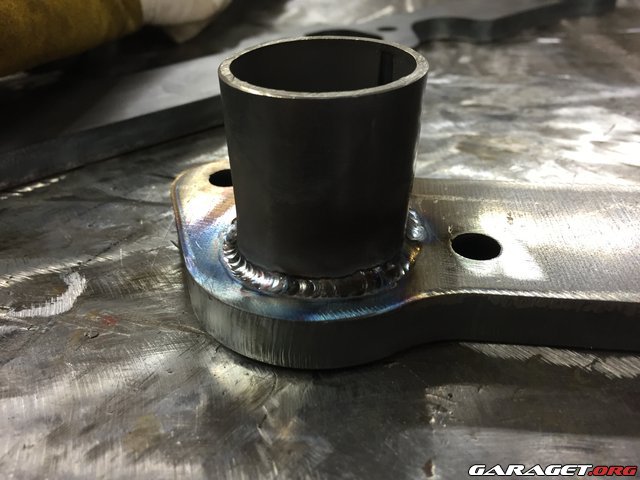

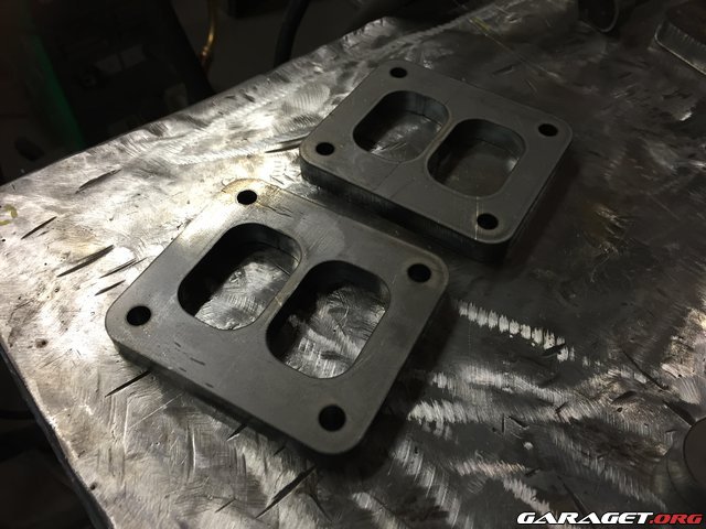

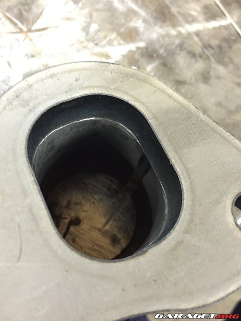

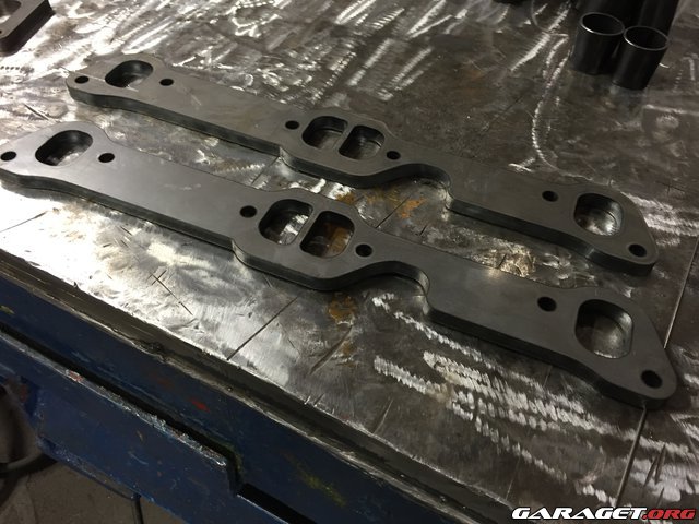

här kommer en update , har ritat upp och skurit ut nya flänsar så jag kan fortsätta med grenrörsbygget ,
https://www1.garaget.org/gallery/images/66/65309/65309-ed68ffdd55d314ffa57fc79e673e40f2.jpghttps://www1.garaget.org/gallery/images/66/65309/65309-7b6fa348dda0691e61fb165067830182.jpg
eftersom det är Dports toppar jag ska köra med så är inte portarna runda ( 2 st är ovala 2 st är D formade )

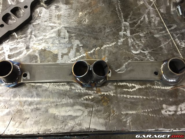

så fick skära till 2  pressverktyg som jag fasa  och forma ändarna på rören så dom matchar flänsen.
https://www1.garaget.org/gallery/images/66/65309/65309-41a563436e62902e45cb5d2c851e4689.jpghttps://www1.garaget.org/gallery/images/66/65309/65309-c489b07a1596a9b7df19c93819389d72.jpg
https://www1.garaget.org/gallery/images/66/65309/65309-61930fd7d15d188ddab0fdca35aa5c8d.jpghttps://www1.garaget.org/gallery/images/66/65309/65309-e42d09d13be5c919f9d5dce4da15a628.jpg
sedan har jag förlängt kollektorn så jag kan svetsa in anslutningen för Wastegate

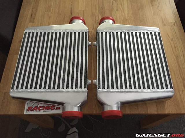

fick även hem igår 2 st Intercooler från KL racing som jag hoppas jag ska kunna klämma dit framför kylaren
kommer få modifiera kylarbalken en del samt flytta bak och ner kylaren,

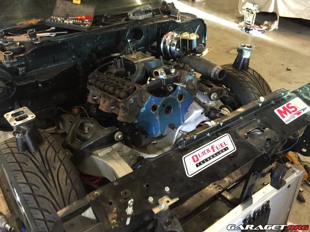

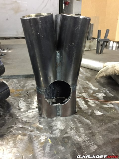

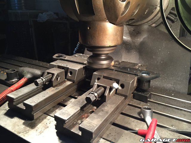

tog upp hål i kollektorn för wastegate samt svetsa dit en rörbit
monterade flänsarna samt planfräst allting .
har skruvat av allt på fronten på bilen och lyft i ett tomt motorblock med toppar på så jag kan bygga grenrören .
