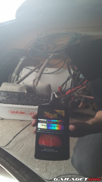

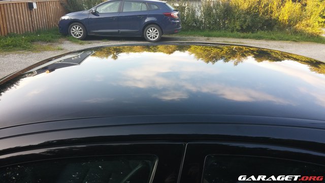

Körde hela bilen med claybar för att få bort resterande skit. Detta va på tak och bakluckan. Efter jag kört på dörrarna blev clayen helt svart!
https://www1.garaget.org/gallery/images/195/194896/194896-77d7cd978d108edab65cc839468c647e_large.jpg

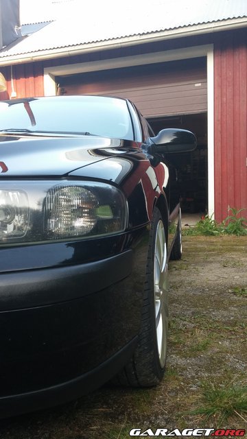

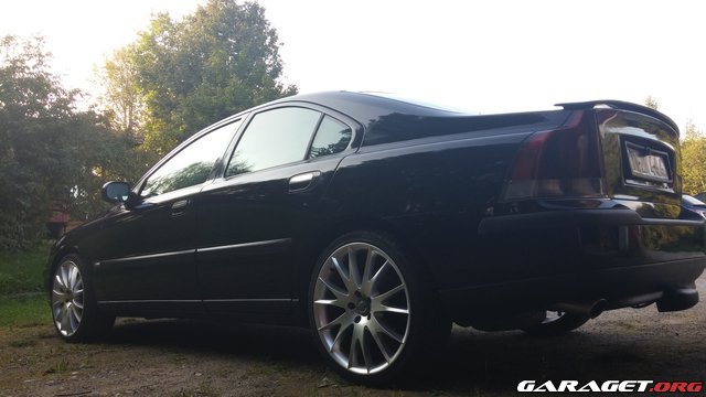

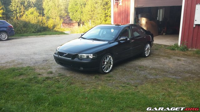

Dags för rubbing,  började med taket sedan huven,  sedan jobbade jag mig fram dörr efter dörr
https://www1.garaget.org/gallery/images/195/194896/194896-17fe6206a587f710e0506ba3080ce553_large.jpg
Skillnaden på före polering och efter polering, helt sinnessjukt
https://www1.garaget.org/gallery/images/195/194896/194896-c1eac6a6ead7ad84db89422e843b816d.jpg
Sedan vaxade jag den för hand,  lätt det sitta ett tag innan jag torkade av den smile bilderna får tala för sig själv smile
https://www1.garaget.org/gallery/images/195/194896/194896-599dd4635cd521412a4bd2d0cab45126.jpg
https://www1.garaget.org/gallery/images/195/194896/194896-6e100803433030c1a3ff66a92f8e8a22.jpg
https://www1.garaget.org/gallery/images/195/194896/194896-801a20e0ae60f0d18e92e4968be2152d.jpg
https://www1.garaget.org/gallery/images/195/194896/194896-a070937952141e0959f3cae9112493e9.jpg
https://www1.garaget.org/gallery/images/195/194896/194896-4a0cec92b159a78e453f9d5c68375576.jpg
https://www1.garaget.org/gallery/images/195/194896/194896-045a31a0b97744b3eb465280b402f6c5.jpg
Är riktigt nöjd med resultatet,  helst för att vara första gången jag provat på en polering smile tog ungefär 5,5 timme från början till slut smile

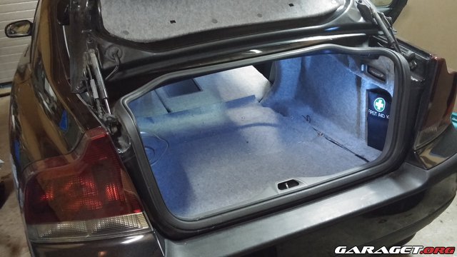

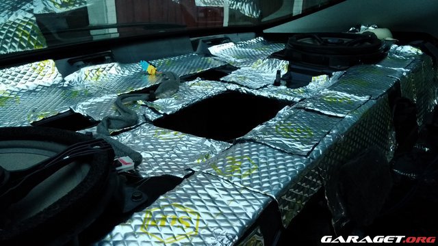

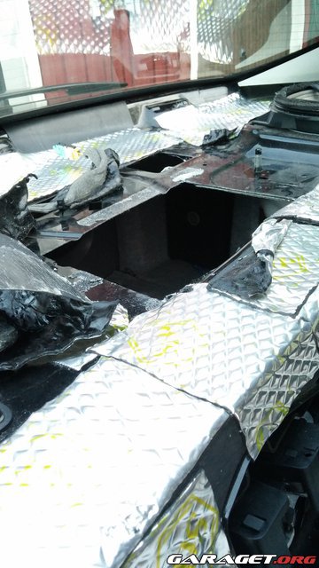

Har rivit ur inredningen ur bagaget, baslådan åkte även ur så att hela bagaget ser ut som en rymdfarkost igen. I lördags blev det bland annat kabeldragning för baksystemet. Lite tråkigt att telefonen bara sparade varannan bild på det jag gjorde men jag hoppas detta blir ett lyckat inlägg ändå!
https://www1.garaget.org/gallery/images/195/194896/194896-d7cff967a072061f510f723a708c15d8.jpg
https://www1.garaget.org/gallery/images/195/194896/194896-b44b4e052640ea0dec01c4add366058a_large.jpg
Drog 0,75mm2 högtalkarkabel fram till stereons iso-kablage där jag skarvade vidare till bakhögtalarna.
https://www1.garaget.org/gallery/images/195/194896/194896-830182ffa768aca565b08f46c9476cad_large.jpg
Drog RCA kabeln i mitten och högtalar kabeln på vänster sidan.
https://www1.garaget.org/gallery/images/195/194896/194896-210a3d93d0b5dd0aa1f11ddb3722802f_large.jpg
Sedan drog jag fast slutsteget i en osb skiva som sitter bakom inredningen så att den sitter stabilt och på plats.

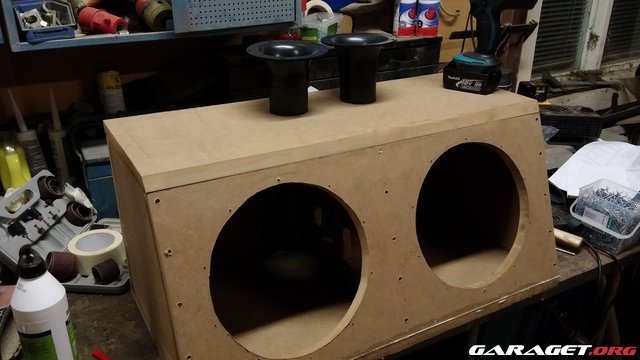

Börjar att snekapa väggarna, staget i mitten ska göras hål i så det blir "en låda" lite svårt att få exakt lika många liter till vardera bas..
https://www1.garaget.org/gallery/images/195/194896/194896-aece9b3b7c0a9f6a5aea7b38aaa32d82_large.jpg
då cirkelsågen jag har är kass blir dessa 2 mina nya vänner smile Dock något drygt att slipa till alla vinklar!!..
https://www1.garaget.org/gallery/images/195/194896/194896-b84247ca1beab890269685cfda62c156_large.jpg
https://www1.garaget.org/gallery/images/195/194896/194896-75b38d02fc6a7dd652834440c4a04bd7_large.jpg
https://www1.garaget.org/gallery/images/195/194896/194896-4273e3c20e592f3c117cf719a4f670e5_large.jpg
Fortsätter imorgon och förhoppningsvis kan jag börja limma lådan imorgon, beror på hur snabbt det går att slipa ner vinklarna tongue Drog även en beställning på plastdip smoke toning som är tänkt att köra på mina bakljus, kommer väl i veckan så det blir nästa helgs projekt. Sen eftersom jag jobbar över på vardagarna för att få ihop min flextid jag behöver till min utomlands resa så håller jag bara på med bilen på helgerna tyvärr.

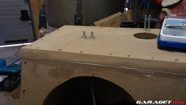

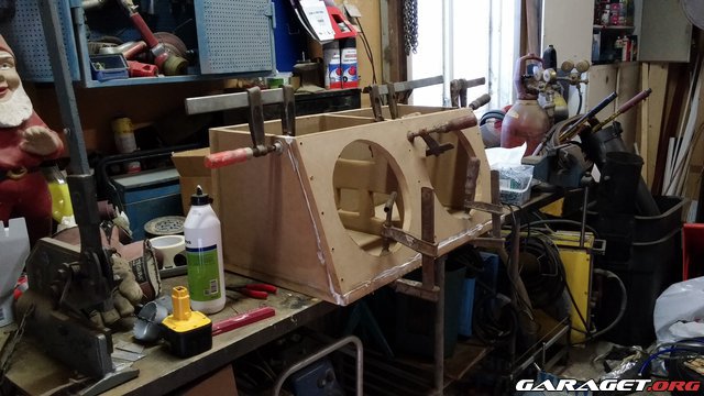

Liten update på bygget smile
Börjat limma lite smile
https://www1.garaget.org/gallery/images/195/194896/194896-3e863a48ad07b8f92ae15965adc7bad0_large.jpg
Staget i mitten som ska hålas ur
https://www1.garaget.org/gallery/images/195/194896/194896-28f048ada74f7b10d36243a7f59300af_large.jpg

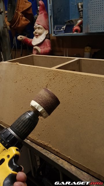

Slipade ner kanterna lite :p
https://www1.garaget.org/gallery/images/195/194896/194896-c2b7ffc90d5c62bdb7ff5d3c22a782f5_large.jpg
nu sitter den där smile
https://www1.garaget.org/gallery/images/195/194896/194896-3d0d53f2005142783f9c697b6a57fa44_large.jpg
Måttar basarnas plats smile
https://www1.garaget.org/gallery/images/195/194896/194896-57d0f40893c42bf597f2d7005b9ed711_large.jpg
Liten snabb update, ska fortsätta nu, hörs hej!

Limmar du bara eller skruvar du också? smile

Skruvar också smile dock inte ramen som jag gjort runt lådan,  den är endast satt med limm smile ett par tvingar så funkar det också smile

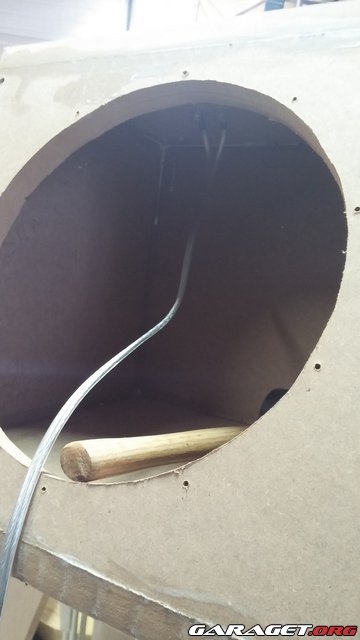

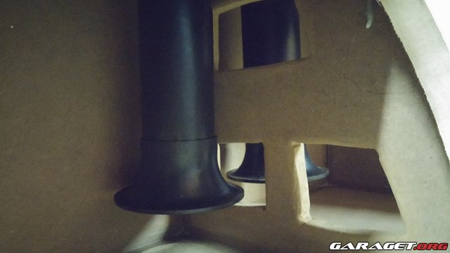

Ovanpå muttern sitter det bricka, kabelsko, bricka, låsmutter ifall någon undrar tongue
https://www1.garaget.org/gallery/images/195/194896/194896-16584ee16dcb5eb07ae1963fd514f67b.jpg
https://www1.garaget.org/gallery/images/195/194896/194896-1d35e5e62933f4f28b513a5b312b49d6.jpg

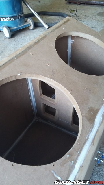

Fogar alla hörn med akrylfog, sedan låter jag det härda
