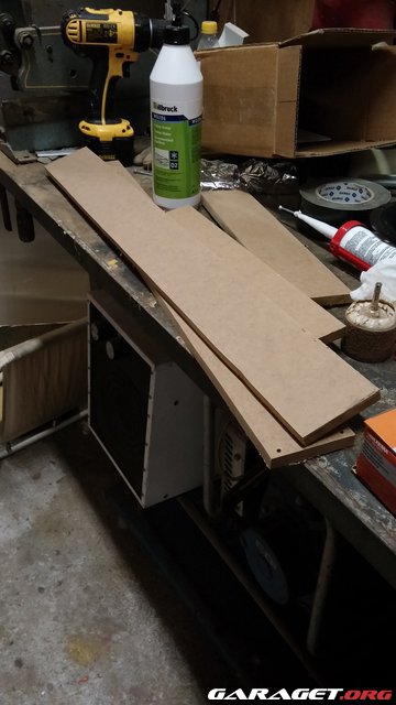

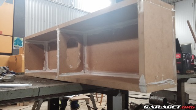

Kapa ur baffel nr 2!
https://www1.garaget.org/gallery/images/195/194896/194896-fccbfd22c9ea251efe3f2026be7836a5.jpg

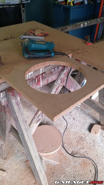

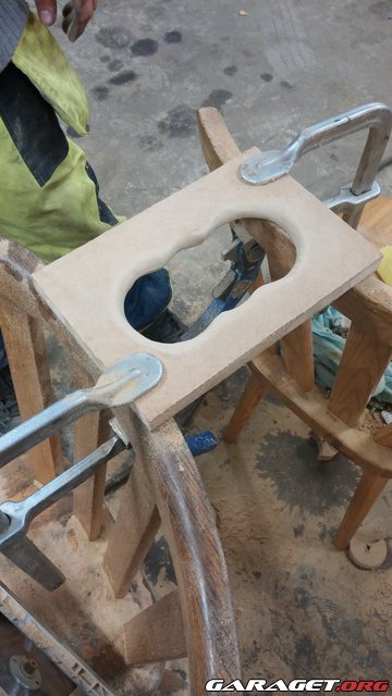

Vet inte hur länge jag stog och slipade denna för att få det som jag ville.. Massa slipandes och måttande innan denna satt som en smäck!
https://www1.garaget.org/gallery/images/195/194896/194896-3e1c95a96276595f8a31d95d13e1bfe4_large.jpg

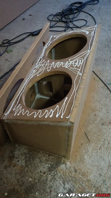

Sedan lite lim
https://www1.garaget.org/gallery/images/195/194896/194896-d2c0ec9ab26bf1be67b927c51ce7c8e1.jpg
Och skruv smile
https://www1.garaget.org/gallery/images/195/194896/194896-98e94e13005a150272ca1b46b5b733d1.jpg
Avslutade med lite färg, då jag endast kommer "gömma" basarna får denna sida bli svart smile
https://www1.garaget.org/gallery/images/195/194896/194896-c5c5f8ad8981def71b8c8b6ea3aae263.jpg
Fortsätter med mina små uppdateringar smile fler kommer, hare bra sålänge!

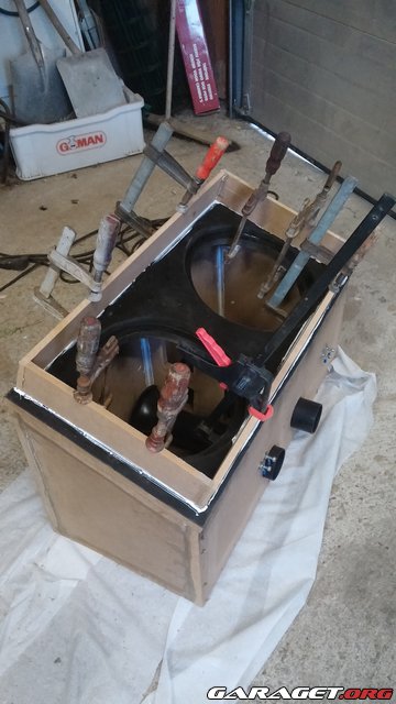

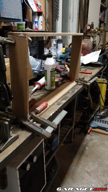

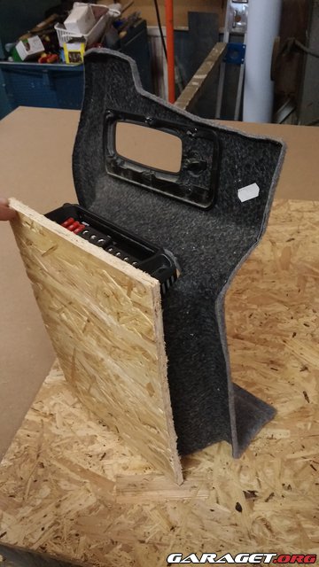

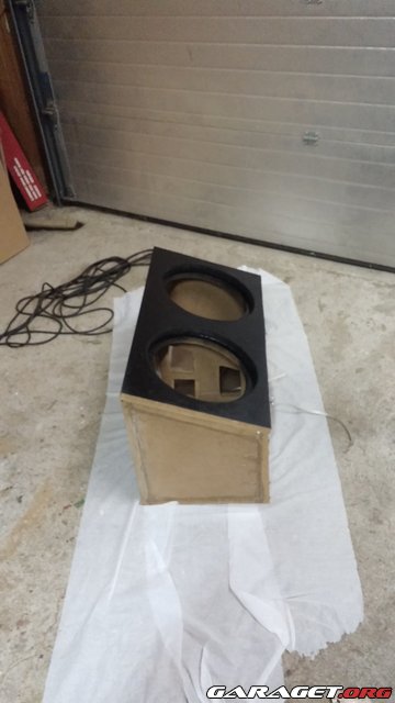

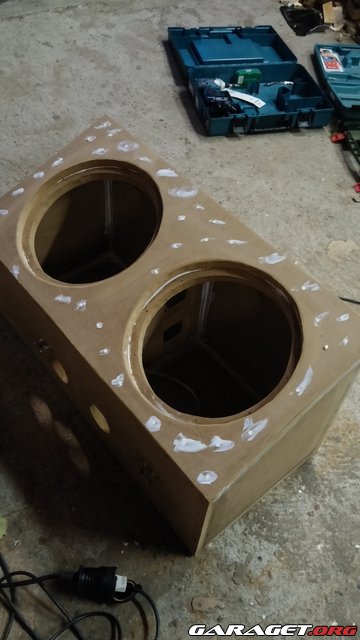

Dags för ramen!
https://www1.garaget.org/gallery/images/195/194896/194896-5802ac227bf39393139d03bd1c4ee6ae.jpg
https://www1.garaget.org/gallery/images/195/194896/194896-d90a9866c744ec7db1ea4cc00ea49931.jpg
https://www1.garaget.org/gallery/images/195/194896/194896-12f1b32b4bcf69f572b358d20a197b4e.jpg
Medans limmet torkade började jag med steget smile

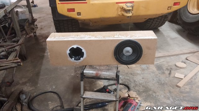

https://www1.garaget.org/gallery/images/195/194896/194896-f746eacf615e3b279419145120ee11c3.jpg
https://www1.garaget.org/gallery/images/195/194896/194896-2ea836158999ee8d783a7d7d7c408e32.jpg
https://www1.garaget.org/gallery/images/195/194896/194896-84a18d2def8f3b438b23853ffd789e98.jpg
Plug n play när lådan är klar smile
https://www1.garaget.org/gallery/images/195/194896/194896-68032be9d376a1c0fd0737c54c7ec631.jpg

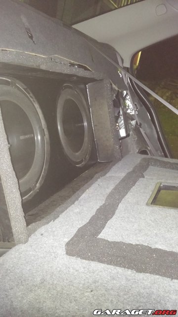

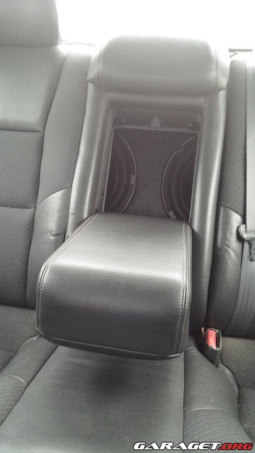

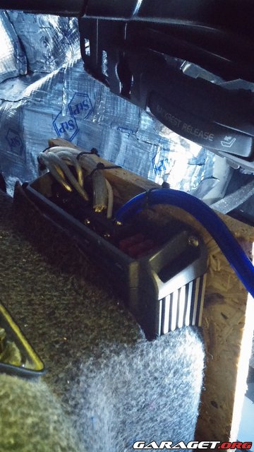

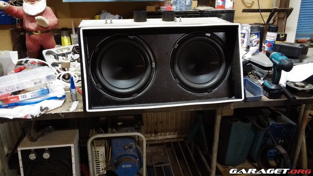

Lådan får bli svart, ska ändå gömmas bakom ryggstödet
https://www1.garaget.org/gallery/images/195/194896/194896-67827e98fecb43e65dc954fcb3091980_large.jpg
https://www1.garaget.org/gallery/images/195/194896/194896-e1d4e1b91ea91beb9d30e604aaa6461a_large.jpg
https://www1.garaget.org/gallery/images/195/194896/194896-e435ad1930ecdd2cd6dc8c23b42bf2c4.jpg
Skapligt less när det fattas 5mm för att lådan ska få plats... Gjorde ramen lite för högt upp......
https://www1.garaget.org/gallery/images/195/194896/194896-8e3ee0bc6ed1e78e9fc2b1a91641846f.jpg
Däremot blev det en snabb lösning, gummihammare och polygrip så va det fixat!
https://www1.garaget.org/gallery/images/195/194896/194896-78087e2cdd0d08632b9864d8a8c19267.jpg
Hål för portarna
https://www1.garaget.org/gallery/images/195/194896/194896-dd94a02ac8b27a95833e39107193ddf2.jpg
Tätningslisten som ska hålla det tätt,  både en list på ryggstödet och en på basen som håller tätt mot varandra smile
https://www1.garaget.org/gallery/images/195/194896/194896-1f71c921dbbf115c24b8ca494a75e9aa.jpg

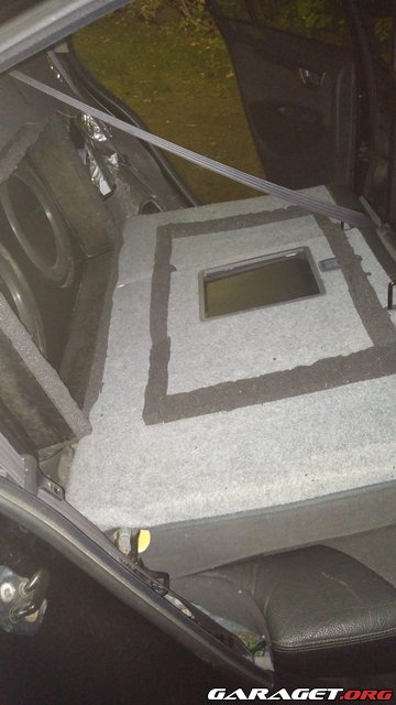

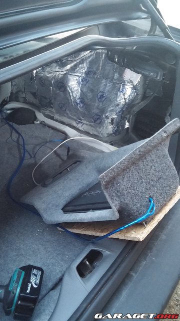

Resultatet kommer senare idag smile bagagerumsgolvet gick inte att få dit när lådan satt där så det får byggas nytt tongue

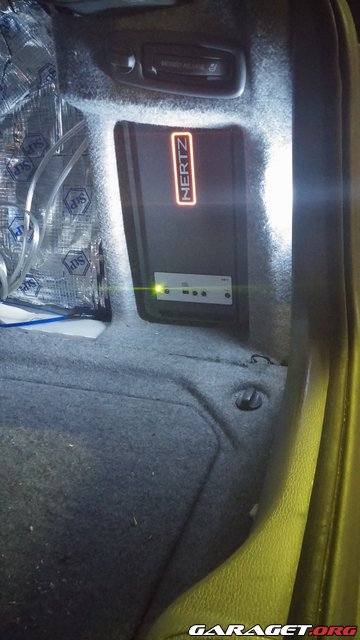

Bilderna har försvunnit från tfn så jag får ta ett par imorgon innan jag åker iväg smile
EN på basarna fanns iallafall smile

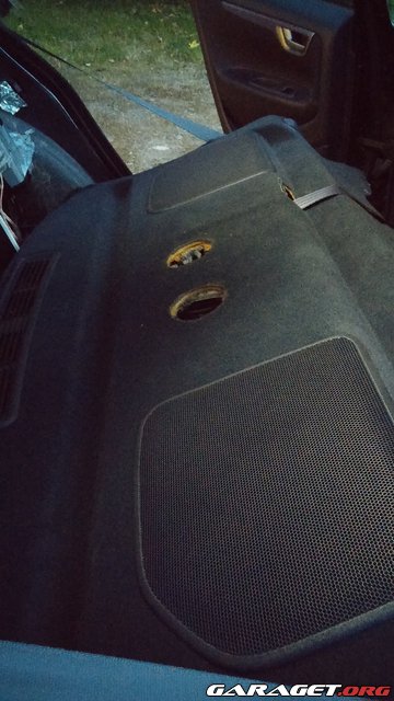

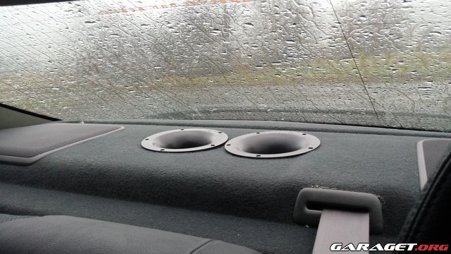

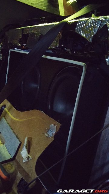

https://www1.garaget.org/gallery/images/195/194896/194896-a45a635a8bfc525e78ff7edda982f591.jpg
Portarna, 35hz avstämning
https://www1.garaget.org/gallery/images/195/194896/194896-b90f315b7ab82d74b21e37db749ebc4e.jpg
Här tittar dom fram wink
https://www1.garaget.org/gallery/images/195/194896/194896-722c94b1ec438288c138a07bd0e5810d.jpg

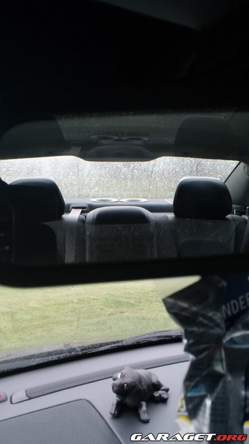

Hur det ser ut i backspegeln
https://www1.garaget.org/gallery/images/195/194896/194896-86d9989d9ef37c0d30ca523d61559006.jpg

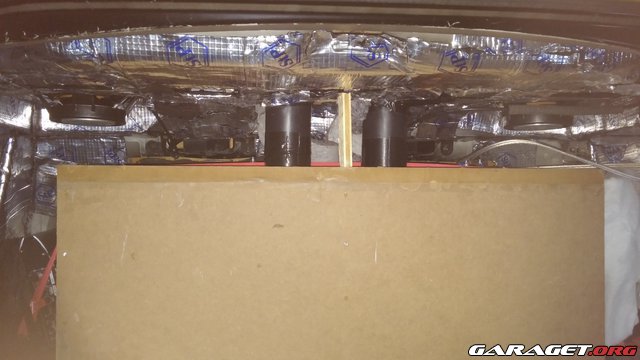

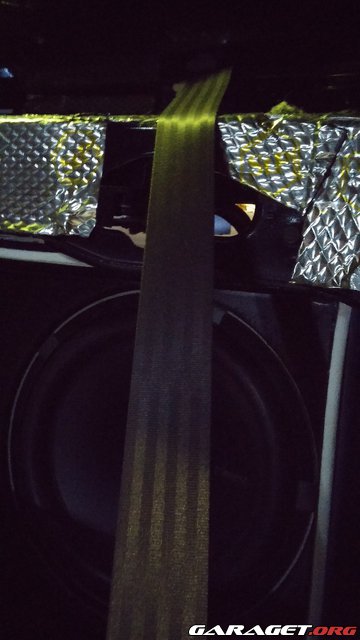

Satte ett stag som jag kilade fast mot hatthyllan, den rörde lite förmycket på sig och staget gjorde det stumt smile

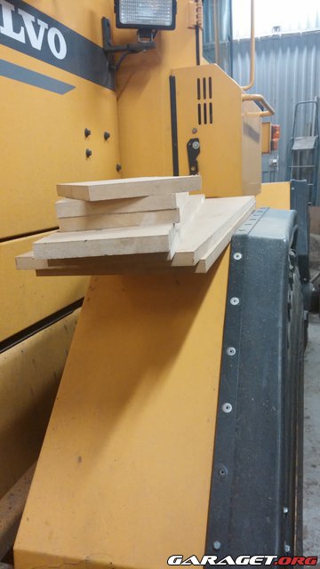

Kapat bitarna smile

Passade riktigt bra i hans 760 smile avstämd 44hz smile
