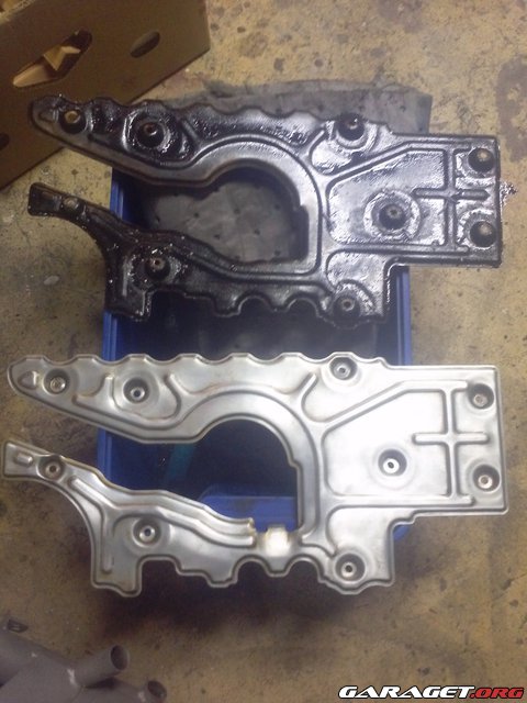

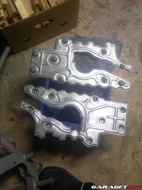

https://www1.garaget.org/gallery/images/131/130674/130674-d58579446dc9e3e02b24dda1f21a0bc7.jpg
Ena skvalpplåten rengjord, behöver väl knappast förtydliga vilken som är rengjord och inte?
https://www1.garaget.org/gallery/images/131/130674/130674-67a56e09cc8e0f2adcb86ada3842385b.jpg
och så var båda rena, svinto och T-röd fick jobba hårt!

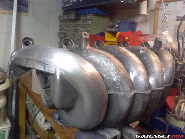

https://www1.garaget.org/gallery/images/131/130674/130674-a9c311150a339dd3ef9666f1c1ac2a44.jpg
Gav mig även på gjutkanten på insuget, här ska tokslipas och poleras! Många timmars gnidande med sandpappret och många blåsor på tummarna att se fram emot! wink
996 Inlägg
17 december 2013
Polera insug, mmmm..... lol
Värt varenda sekund efteråt! smile
