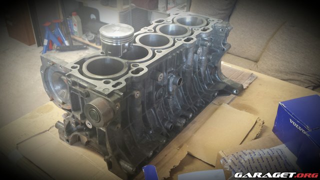

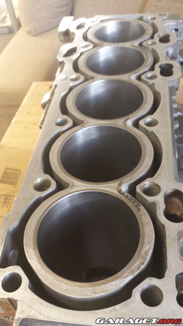

Fick köpa ett nytt motorblock till motorbygget, det gamla var redan SLITET till över 81.4mm, värsta vändkanterna motorbyggaren sett tongue Men nu är det nya blocket nyborrat!
https://www1.garaget.org/gallery/images/131/130674/130674-a2de9fd19d7b8236cc41f7a2295beca0.jpg
Som nytt!

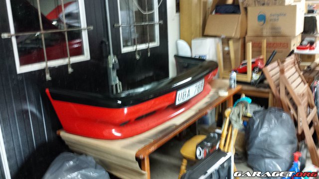

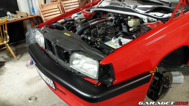

La på ett nytt lager Plastidip på fronten.
https://www1.garaget.org/gallery/images/131/130674/130674-0fd8fc8adef14134b0d24cfaac1abe61.jpg
Dithängd igen smile
https://www1.garaget.org/gallery/images/131/130674/130674-90b57d76c5ac121a1657e33269a8a455.jpg

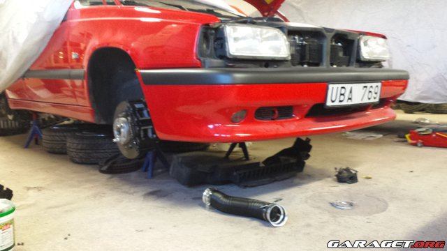

Innerskärmar på plats igen! Här ser man även att sidokjolarna är avmonterade, de ska lämnas in på lack snarast och så blev det även lite rostlagning innanför dessa. Rostskydd osv pålagt för att skydda bättre i framtiden smile
https://www1.garaget.org/gallery/images/131/130674/130674-daaacf45c8e27807ebdc71ee9b803c4d.jpg

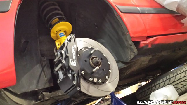

Måttar lite för att få extra kylning till bromsarna smile
https://www1.garaget.org/gallery/images/131/130674/130674-4584cd1e8ca1ad5c065c6889cfad2d13.jpg

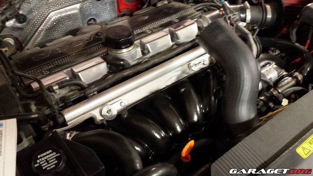

Insuget lackades med svart krymplack.
https://www1.garaget.org/gallery/images/131/130674/130674-d06ebff30fc6158f661efa623e84c142.jpg

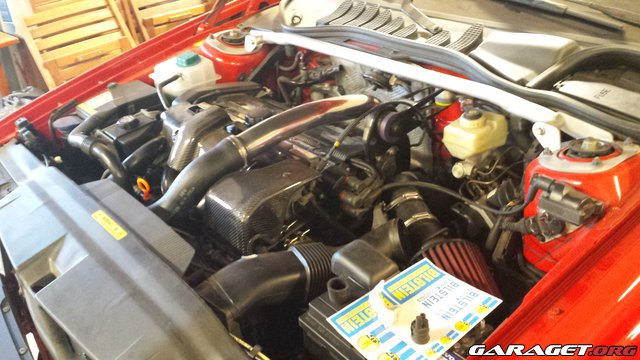

Inte mycket kvar att göra här nu, redo för 2015 wink
https://www1.garaget.org/gallery/images/131/130674/130674-3804d1b583e418a3304ce843cdabdebb.jpg

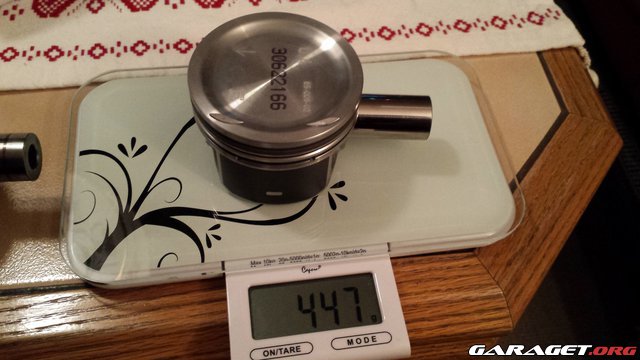

Old vs. new. Höjdskillnad på ca 5.5 mm, så blir bra med 143 mm-stakar och en liten toppdeckning smile
https://www1.garaget.org/gallery/images/131/130674/130674-71e563a063fca5eae7909db5c2313af6.jpg

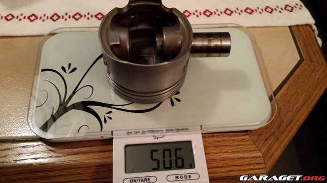

Gamla kolven, 506 gram.
https://www1.garaget.org/gallery/images/131/130674/130674-acb0d847445bff56c40aa99d6a3fa11c.jpg
Och nya, ca 60 gram lättare smile
https://www1.garaget.org/gallery/images/131/130674/130674-45807e7d9fd6bb9f04f967c4c5f58799.jpg

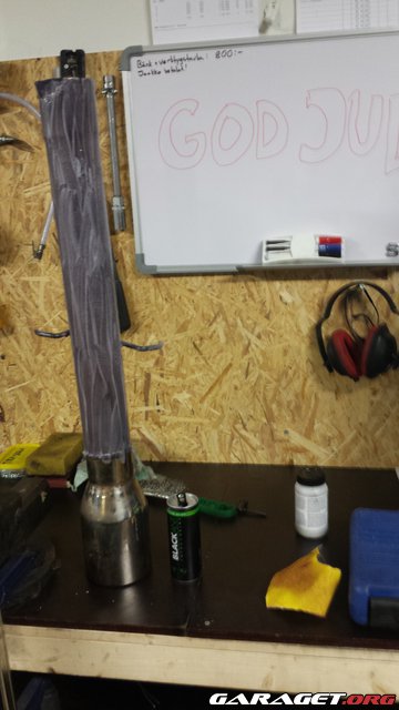

Sista biten på avgassystemet såg tråkigt ut, så det slipades och penslades på rostätare. Lackades sedan med svart värmefärg smile

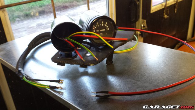

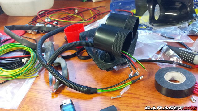

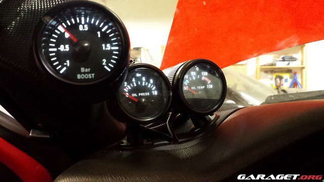

Inkoppling av nya mätare, mycket sladdar behövdes...
https://www1.garaget.org/gallery/images/131/130674/130674-19a1c414ab6b26c7b891d378eac6dfed.jpg
https://www1.garaget.org/gallery/images/131/130674/130674-b599e1a46228ebf3a2d9f710ff27b54f.jpg

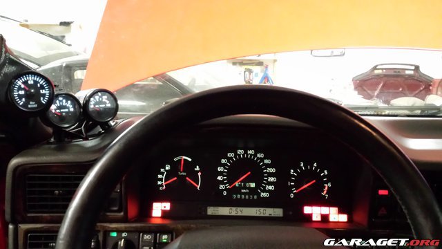

På plats!

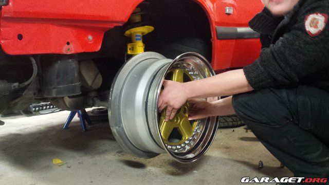

Nya fälgar? wink Tyvärr inte mina, men hade varit riktigt fint!

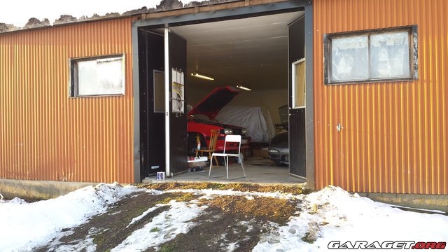

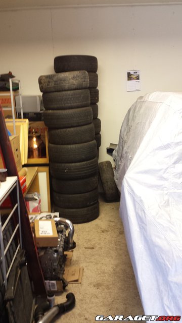

Vi städage garaget och pantade alla burkar/flaskor etc, blev ett fint förråd med fikabröd istället (Y)
https://www1.garaget.org/gallery/images/131/130674/130674-0b13b865dff5efc947c920d580e26917.jpg

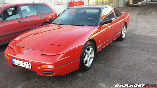

Gjorde även ett litet impulsköp, en Nissan 200SX S13 som säkerligen kommer pillas lite med här i projekttråden också wink

lite skillnad på kolvarna va det ja wink
Det är alltså 139.5mm stakar original? Ska nämligen skaffa H-profil t min V70 smile

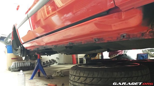

vad har hänt med tröskeln?
Ska väl hålla lite bättre än original iaf wink
Beror ju på vad du har för kolvar du ska köra med osv vad för längd du ska ha smile
Lite rost där sidokjolen är infäst, inget allvarligt så det var bara att slipa rent och lacka på wink

#188
De blir originalkolvar fortsatt, har bara ett steg1 sittandes i och inga planer på att trimma nå mer, i vilket fall inte mer än 350hk smile

Bromsarna bak fick sig en skvätt färg, även avgassystemet fick lite värmefärg. Får duga tills man köper ett rostfritt system wink
https://www1.garaget.org/gallery/images/131/130674/130674-2f4f9c861aa7009b833529ce240ff483.jpg
Det frågades om trösklarna på bilen efter förra uppdateringen. Tog bild på andra sidan nu när jag gjorde iordning den för att visa hur det såg ut. Lacksläpp och ytrost kring sidokjolarnas fästpunkter. Så detta slipades ner och här har rostätare lagts på. Lackas sedan med zinkgrund och ett lager "tröskelmassa" på det bör hålla rosten borta hädanefter wink
Visst var tröskeln på förarsidan i sämre skick?

_Blue_Speed_ skrev:
Nej faktiskt inte! Trodde det skulle vara så då den sidan brukar vara sämre generellt på bilar, men det var lite sämre på passagerarsidan! smile Dock ingen jätteskillnad iofs!

Brukar vara så, förarsidan får ju utstå lite mer så. tongue Konstigt eller ska man säga tur att förarsidan klarat sig bättre. smile
Tog ner kjolen på förarsidan i somras på min 855 och lagade rost. Ett av fästena i mitten var riktigt kexigt så bara halva fästet är kvar... hmm Aja, gör väl inte allt för mycket men ändå. Sedan hade jag ett litet rosthål på typ 2x1 cm nästan rakt över det fästet i underkanten på tröskeln. Ska titta hur passagerarsidan ser ut till våren. Hoppas den är i bättre skick. smile
Låg typ 1 ton av grus och sand i kjolen, den har gått 28 000 och många mil på grusvägar i de norrländska urskogarna verkar det som så kanske därför. wink Hur långt har din gått?
EDIT: Såg hur långt din gått på mätarbilden nu.

Extrazz skrev:
Jag vågar inte lyfta mina kjolar tongue Tror att du har haft lite tur där.
Rekommenderar alla som har 850 och X70 att göra det. wink Onödigt om rosten går för långt där.

Backspegelkåpor samt sidokjolar har blivit inlämnade på lackering, skulle troligtvis bli färdigt denna vecka.

En 19T inhandlades till motorbygget.
https://www1.garaget.org/gallery/images/131/130674/130674-603eeebf65dc7365bc2e22934d3212a4.jpg

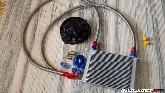

Oljekylare till 200an
https://www1.garaget.org/gallery/images/131/130674/130674-2cdb3df31f062e067f7066d6842bc9d9.jpg

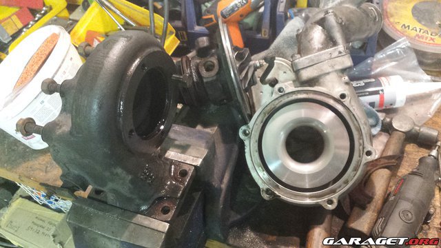

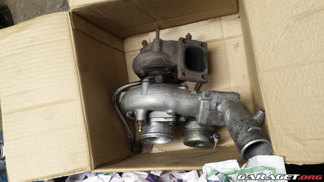

Garrett T28 till 200an
https://www1.garaget.org/gallery/images/131/130674/130674-b7641f9d21c4785e54fe4b0628e3d119.jpg
Som sedan plockades isär för att vrida lagerhuset för toppmonterad turbo smile

Samlat på mig lite sladdfälgar/däck, så man har lite att sladda med i vår big_smile
https://www1.garaget.org/gallery/images/131/130674/130674-c1ba4de29b135a0f45ec915e6da6d4dd.jpg
Var förbi Volvo en sväng och inhandlade ny skyddsplast till hjulhusen smile
https://www1.garaget.org/gallery/images/131/130674/130674-29edf277b2301219406adeada001b116.jpg

Utsikt från garaget från i fredags!
https://www1.garaget.org/gallery/images/131/130674/130674-5a74dd7b21f971f01fe360beeea7a873.jpg
Passade då på att sätta mig på en stol, ta en energidryck och njuta av utsikten (Även vädra ur garaget då jag varmkört 850n precis innan wink)

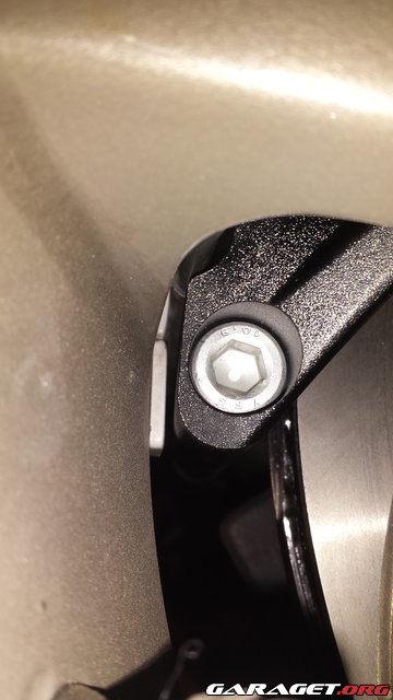

Närbild på hur tight det är med Volans ihop med K-Sport-bromsarna....sitter ändå 5 mm spacer på här. Men tror det ska fungera om man balanserar om fälgarna med vikterna på andra ställen smile
