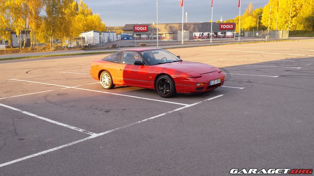

Efter att det var slut på körningar för iår så började 200an göras iordning för besiktning
https://www1.garaget.org/gallery/images/131/130674/130674-036a0467628c0c38b2cd8eb1aff76626.jpg

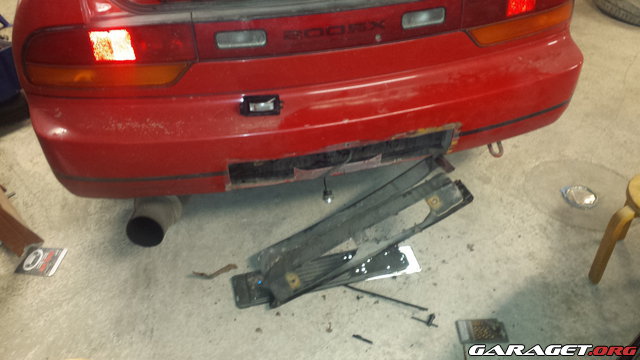

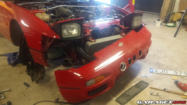

Byta ut belysningen till regskylten innebar att halva bilen fick rivas, typ....
https://www1.garaget.org/gallery/images/131/130674/130674-7c1c06887be1cbe5ca97b295f1c4bfb5.jpg

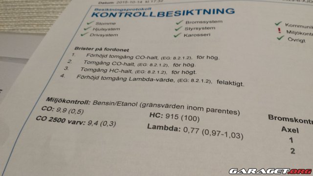

Men det var annat som besiktningen klagade på sen, avgasvärden nästan utanför mätskalan big_smile
https://www1.garaget.org/gallery/images/131/130674/130674-4cab17c831d238c7555c76e56b27cfa6.jpg
Fick bli nya olja, nya stift och framförallt en koll på alla vakuumslangar som förra ägaren tyckte var onödiga (typ till tomgångsreglering osv osv)
https://www1.garaget.org/gallery/images/131/130674/130674-cee573758f22682a7c881afd1a0ff119.jpg
Redo för ombes, och den blev faktiskt godkänd! big_smile
https://www1.garaget.org/gallery/images/131/130674/130674-4b15fb52d759171531030cdc8286306f.jpg

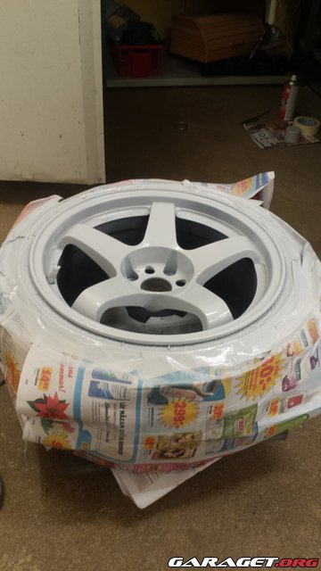

Efter många timmars pillande för att få bort plastidippen så påbörjades omlackering big_smile

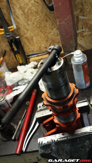

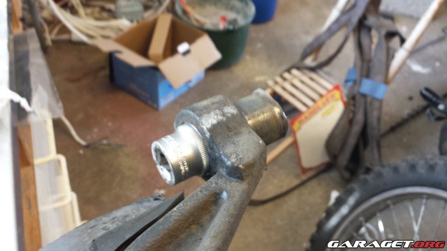

Ett av projekten är att försöka få liv i en av de främre coiloversen, som i slutet av säsongen började läcka olja i den övre tätningen. För att lyckas få isär dämparen fick ett specialverktyg "tillverkas"....
https://www1.garaget.org/gallery/images/131/130674/130674-f9f841109c82df36f73ac499b13b1e7c.jpg

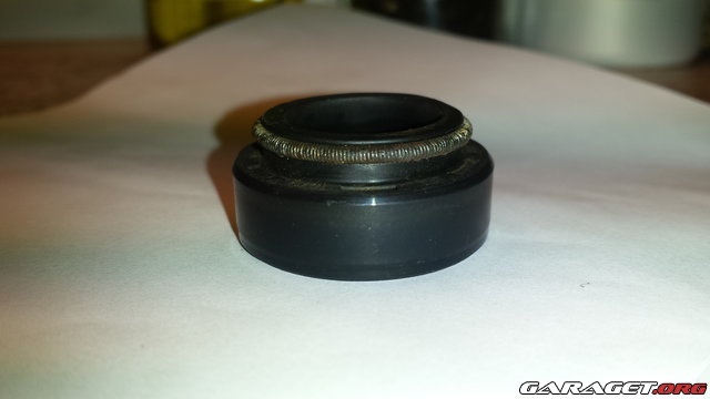

Den läckande tätningen! Ska man bara försöka få tag på en ny...
https://www1.garaget.org/gallery/images/131/130674/130674-8587cf46fe82b7745857d70a24c5eee5.jpg

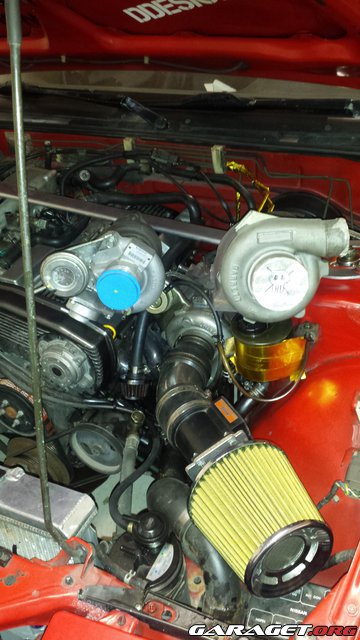

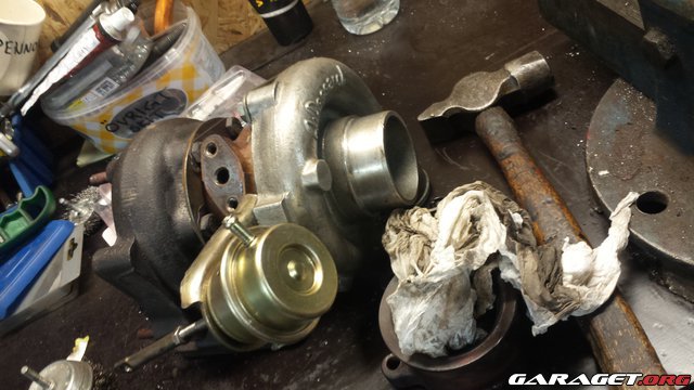

Turbobyte på G också! Trippelturbo tänkte jag köra på.
https://www1.garaget.org/gallery/images/131/130674/130674-9b935e59354bb27e3c9268fd03482fb7.jpg
Gamla Garrett/SAAB-turbon demonterad.
https://www1.garaget.org/gallery/images/131/130674/130674-b99a85b8a46f7fdf2c8c19dad7807897.jpg

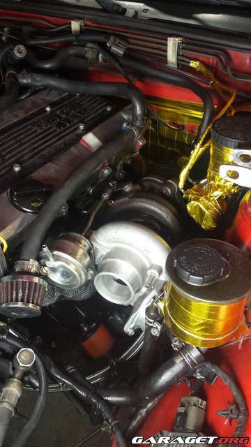

Nya Mitsubishi/Volvo-turbon provmonterad! TD04HL-19T smile

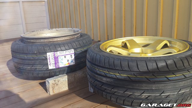

Samlar däck inför nästa säsong....
https://www1.garaget.org/gallery/images/131/130674/130674-edbfb9873ce6b08e08bb3cd85321152f.jpg

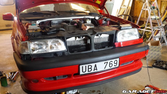

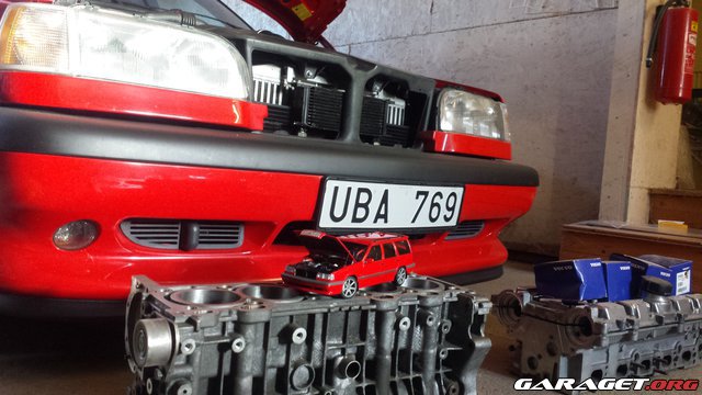

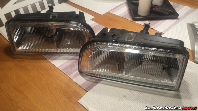

Nya lyktor av USA-modell köpta till 850n smile
https://www1.garaget.org/gallery/images/131/130674/130674-b471d0456af37badd879ced8349db7db.jpg
Trevlig syn big_smile
https://www1.garaget.org/gallery/images/131/130674/130674-0032e17c1b92e491052be50877cb23c6.jpg

Vad är skillnaden på vanliga och usa-lyktor? smile
En 5a är Livet.
2 005 Inlägg
4 december 2015
#244
Det sitter andra lampor i.  Glömt vilken sockel det är. lite annan ljusbild (sämre?) och att det finns ett vattenpass för att kunna justera lyset med. Lite annan gjutning i glaset med.

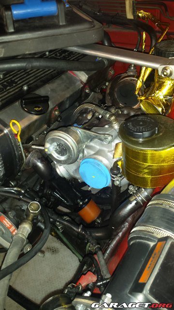

Det började med att den gamla turbon skulle bytas ut mot en TD04HL-19T från Volvo V70R, så ny downpipe fick byggas och turbon fick vridas om en aning.
https://www1.garaget.org/gallery/images/131/130674/130674-912a04213c00d3c6d7e4c448022d3416.jpg

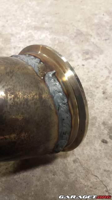

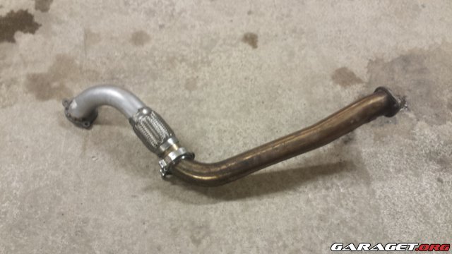

Downpipen ihoppunktad och med V-band mot mellanröret istället för den 3-bultade flänsen. 3" hela vägen dessutom nu.
https://www1.garaget.org/gallery/images/131/130674/130674-096a9f662a5805ae1b29fa6a258947a1.jpg
Helt okej svetsar för att vara av en amatör med en gammal MIG/MAG från Bauhaus
https://www1.garaget.org/gallery/images/131/130674/130674-6fb803aab220ce319685cdce148da5ff.jpg

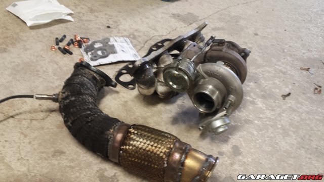

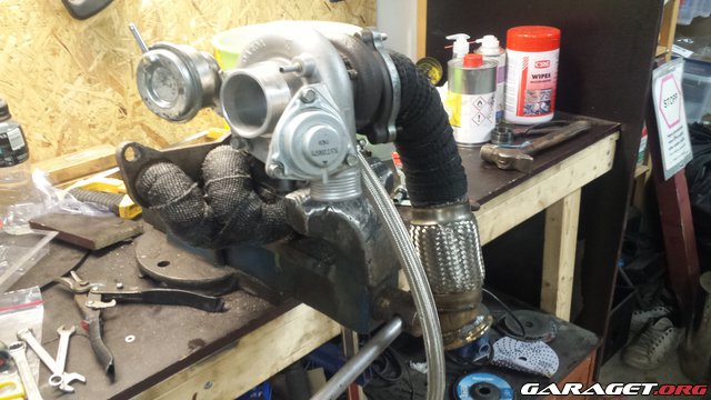

Testmontering på grenrör. Downpipe + grenrör lindat med avgasbandage.
https://www1.garaget.org/gallery/images/131/130674/130674-e818988546b77bd408394482d252aed6.jpg
Och så på plats! Trångt trångt trångt att få dit grenrörsmuttrarna....

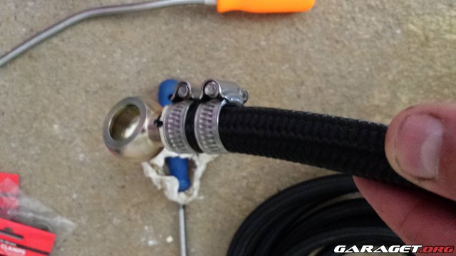

Oljeslangarna utbytta mot nya stålomspunnena och AN-kopplingar till oljematningen.

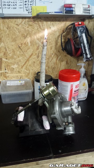

Gamla turbon fick agera ljusstake i garaget under juletiden big_smile

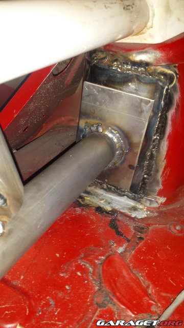

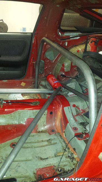

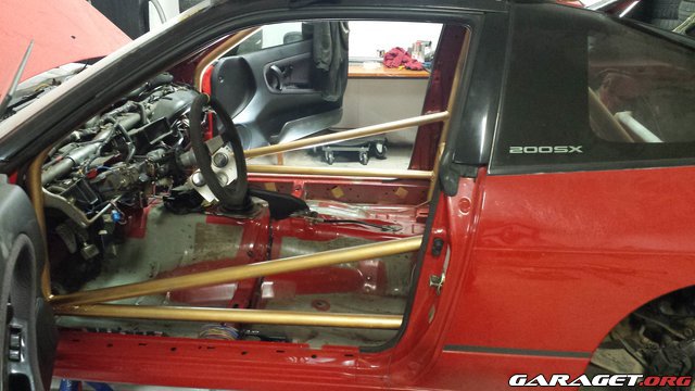

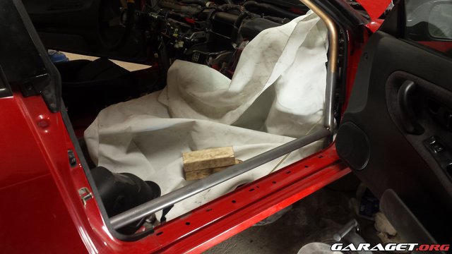

När turbobytet var färdigt revs hela inredningen ut. Alla asfaltsmattor knackades/skrapades/frystes/värmdes bort
https://www1.garaget.org/gallery/images/131/130674/130674-34b2b03d7e662db3970fbde2f4a0c4bf.jpg

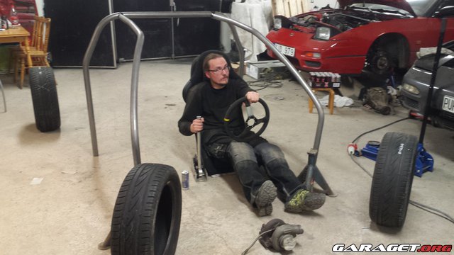

Anledningen? Burbygge!
https://www1.garaget.org/gallery/images/131/130674/130674-b30a2ecd2c8f1fb602514013fc9311ca.jpg

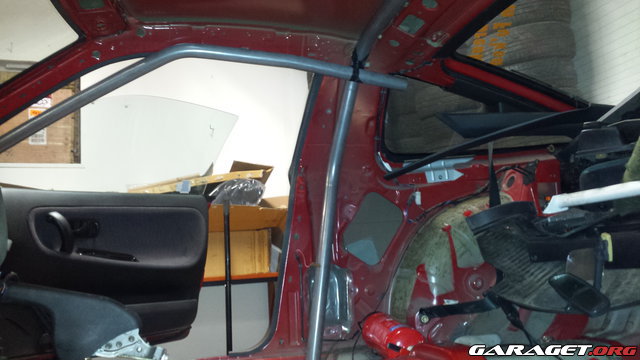

Huvudbågen blev lite låg kanske? wink Hål gjort genom golvet för att kunna sänka ner buren och komma åt att helsvetsa allt.
https://www1.garaget.org/gallery/images/131/130674/130674-bcd248462a2b04937b2d0adb9e97424f.jpg
De partier som inte kommer gå att komma åt efter att bygget var klart målades i Biltemas guldiga bromsoksfärg big_smile
https://www1.garaget.org/gallery/images/131/130674/130674-b50dfadd60fc7053e1b984adbe624f15.jpg

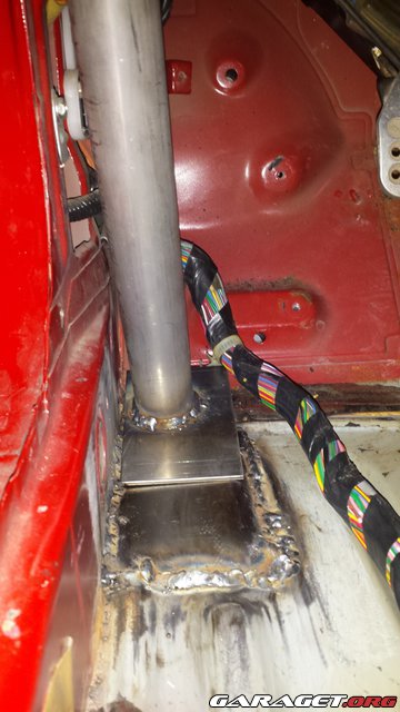

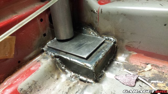

Plattor svetsade i golvet. Detta för framsträvorna.
https://www1.garaget.org/gallery/images/131/130674/130674-436b2b3eff95323a7bfa36555c8c7a03.jpg
Hur vi valde att lösa det bakåt, detta för att komma åt att helsvetsa mot huvudbågen. Vet inte hur folk löst det när bakåtsträvorna sitter direkt på fjäderbenstornen eller hjulhusen. Kapat taket?
https://www1.garaget.org/gallery/images/131/130674/130674-16f29b6864fc0a10ec5991440340ac55.jpg
"Boxar" byggdes över hålen som tagits upp i golvet under huvudbågen.
https://www1.garaget.org/gallery/images/131/130674/130674-af7bd6de20b5159b0f09982631f21497.jpg
Stag mellan fjäderbenstornen bak samt plattor svetsade.
https://www1.garaget.org/gallery/images/131/130674/130674-c9695bf50c0be214d65b364df80ea8d7.jpg
Dörrsträvor på G.
https://www1.garaget.org/gallery/images/131/130674/130674-3e5fdcc7116f81c2bc51ee9f2dee62db.jpg

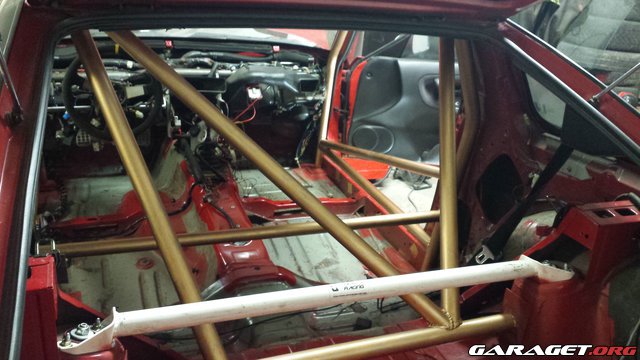

https://www1.garaget.org/gallery/images/131/130674/130674-4285114893725edeb8dff307d868d283.jpg

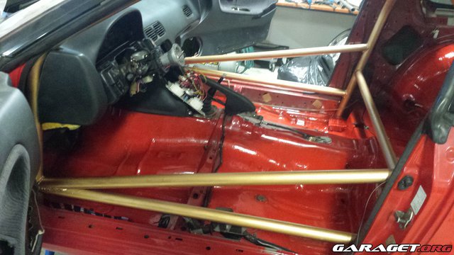

Färdigt resultat! big_smile
Det var riktigt lärorikt, och en del saker skulle kunnat gjorts bättre såhär i efterhand och man fick in svetstekniken riktigt bra mot slutet, så det finns någon skarv som ska svetsas om osv men överlag mycket nöjd! Nu ska vi fortsätta med samma operation i kompisens S13....

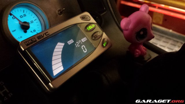

Elektronisk laddtrycksstyrning från HKS inkopplad. Borde kunna ge lite snabbare spool up på den något större turbon smile
https://www1.garaget.org/gallery/images/131/130674/130674-bcec479778c4d16f1a47d1c8cb540fdc.jpg

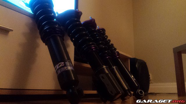

Köpte en uppsättning nya D2 coilovers. Lyckades inte få tag i den trasiga tätningen till KSporten så lägger renoveringen av den på is så länge smile

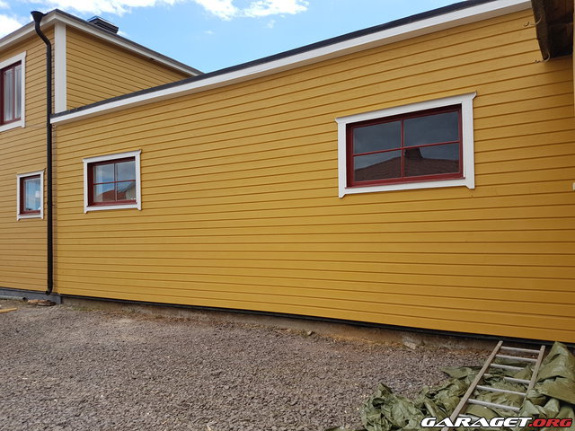

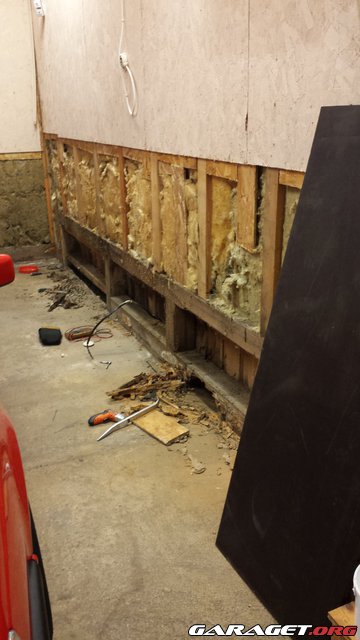

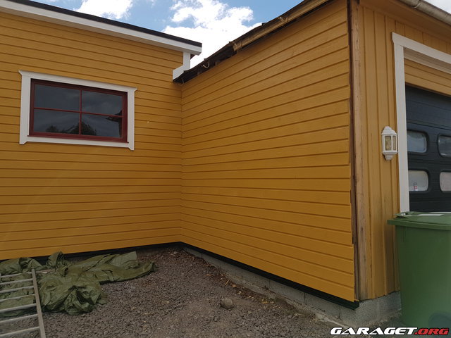

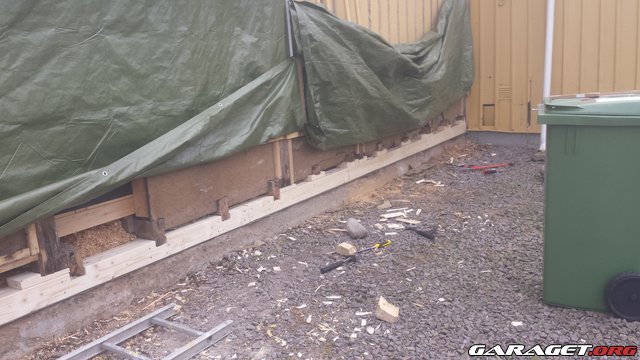

Och det som just nu tar upp större delen av min tid! Renovering av "bottenstocken" i garaget hemma. Den var rätt murken så den byts ut mot en murad kant istället.
https://www1.garaget.org/gallery/images/131/130674/130674-2f6d68d9b75dc423cf0fb05d65fa9ff8.jpg

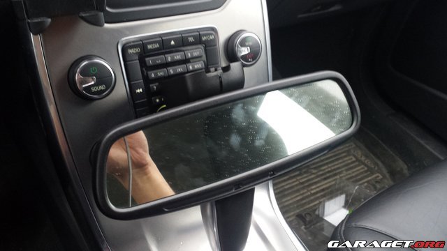

https://www1.garaget.org/gallery/images/131/130674/130674-37c187abedaa518f938456cf22cdf185.jpg
Ska se om det går att få in denna lilla rackare i 850n. Backspegel från en C70 -06, automatiskt avbländande.

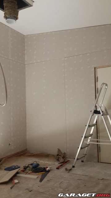

Fortsatt renovering hemma, blev ju helt okej! big_smile
https://www1.garaget.org/gallery/images/131/130674/130674-ef496861f8b4c2dfaf76c1e594952637.jpg
https://www1.garaget.org/gallery/images/131/130674/130674-1e3acc6cb5b0321211b053a54b56d30c.jpg
https://www1.garaget.org/gallery/images/131/130674/130674-fdce02cf6fc48287eadcd5749102aa00.jpg

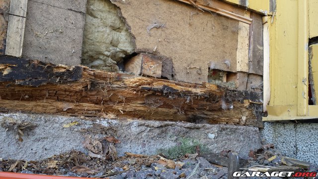

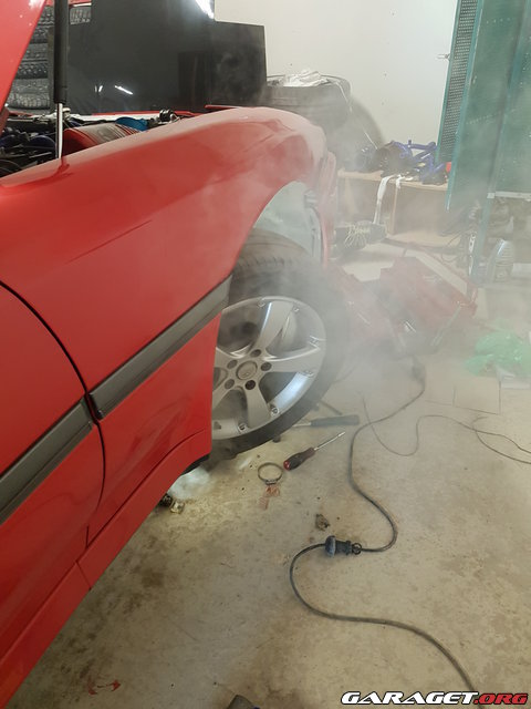

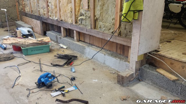

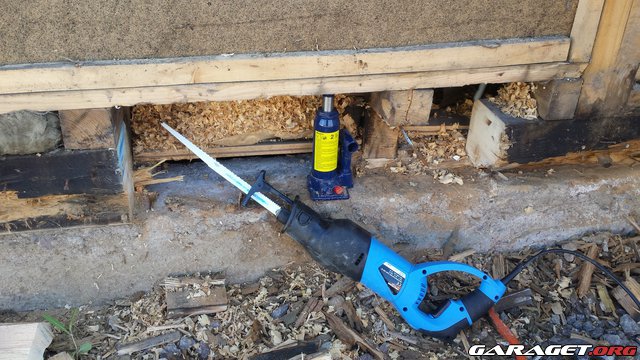

Bottensyllen rutten....det löser man med Biltema-domkraft och tigersåg! big_smile
https://www1.garaget.org/gallery/images/131/130674/130674-84bd9384e384e59cca077c03983ecfe2.jpg

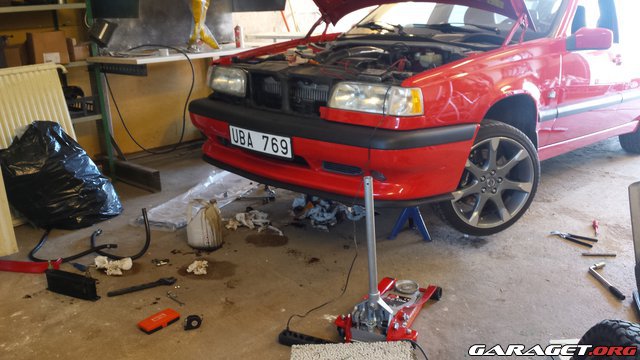

Nya oljeslangar osv till oljekylaren!
https://www1.garaget.org/gallery/images/131/130674/130674-d6b41ac7c3da4903caa1d3239f492522.jpg
USA-lyktorna monterade!
https://www1.garaget.org/gallery/images/131/130674/130674-da97ff83291d420869a206615bb4b40f.jpg

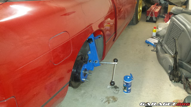

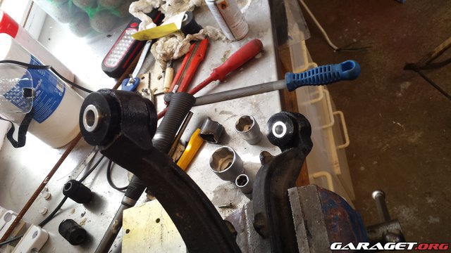

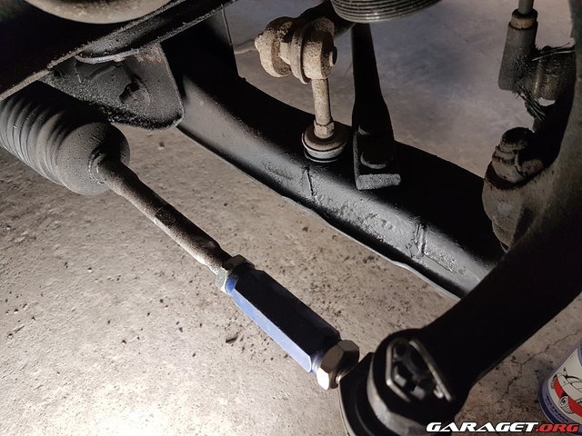

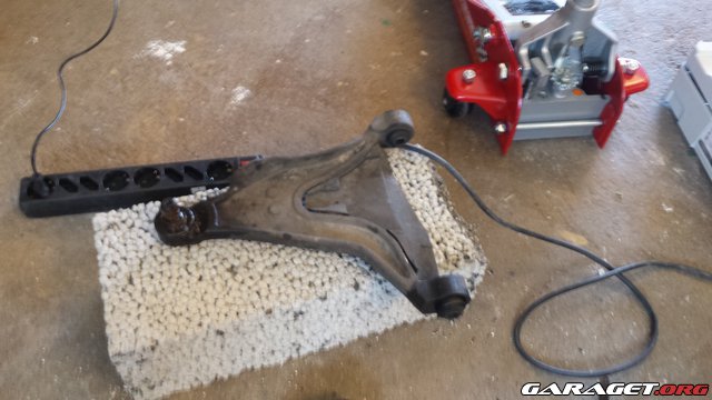

Byte till delring-bussningar i länkarmarna!
https://www1.garaget.org/gallery/images/131/130674/130674-4cd23acf2b59072261a163b9025be0ba.jpg

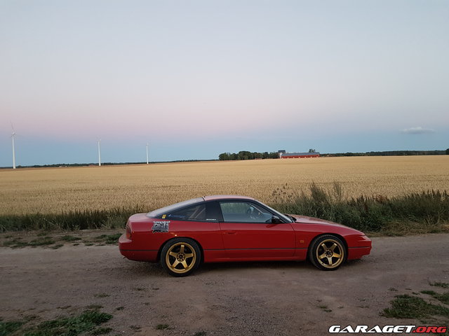

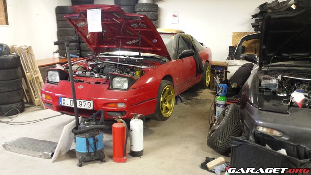

Även med 200an har det hänt en del!
https://www1.garaget.org/gallery/images/131/130674/130674-7f369e65ec79487bbe01149a88a4275e.jpg

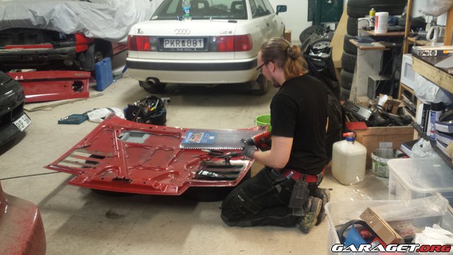

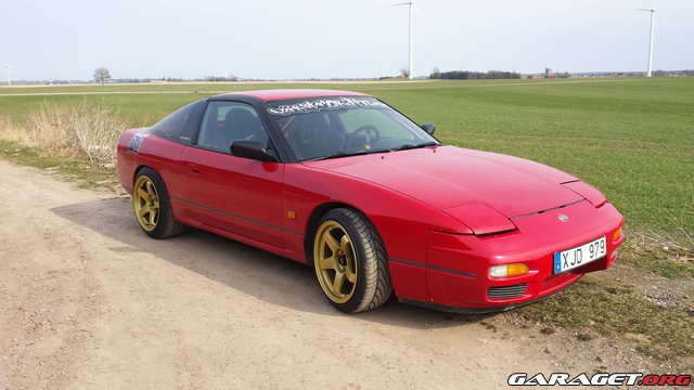

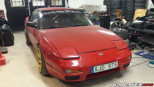

Mycket svetsning har det blivit för att hinna få klart kompisens 200SX
https://www1.garaget.org/gallery/images/131/130674/130674-22b2719a4813c5ed64e4abc7ed474e0c.jpg
Första provkörning
https://www1.garaget.org/gallery/images/131/130674/130674-6062758cd897160ee6f2b5a1a73891ed.jpg

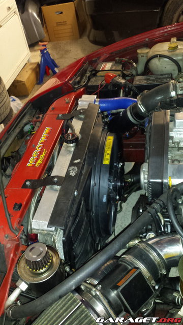

Byggt en oljecatchtank, av en Thinner-burk

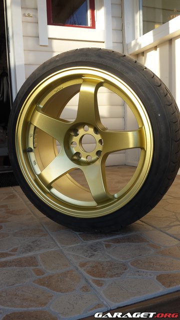

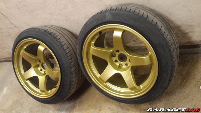

https://www1.garaget.org/gallery/images/131/130674/130674-9bd16b93026b1bddb15422ac8af86a6f.jpg

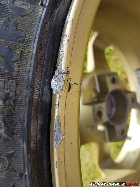

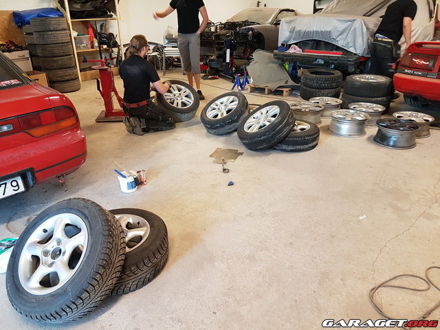

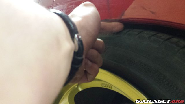

Fälgar lackerade med Biltema fälgfärg
https://www1.garaget.org/gallery/images/131/130674/130674-dbc5f612eac145e285cae195b221195b.jpg

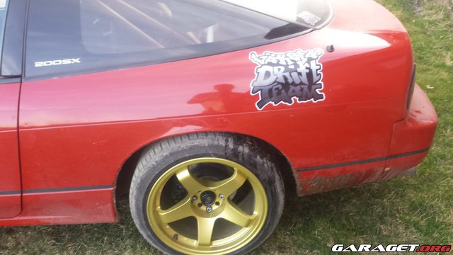

Sen gick det fritt, och lite dekaler monterades!
https://www1.garaget.org/gallery/images/131/130674/130674-8ff8ddfde0971b3be6ccc3b207e56099.jpg

Eftersom packningen till grenröret gick direkt, fick nya turbon osv rivas ner igen....men eftersom man nu fått bygga allting själv från grunden är byte av grenrörspackning gjort på under en timme! big_smile
https://www1.garaget.org/gallery/images/131/130674/130674-0c3ab2287c8609c068f19a88840eecff.jpg

Nya bakdäck som sprängdes på plats med startgas
https://www1.garaget.org/gallery/images/131/130674/130674-c0fe7eae416585ac13415ba513eeae26.jpg

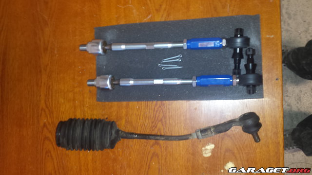

Böjde ett styrstag "lite" på första körningen på DriftBash Malmby. Gick att köra hem med detta men det slet ut en uppsättning nästan nya framdäck....
Nu sitter det styrstag från Japspeed för lite mer styrvinkel smile

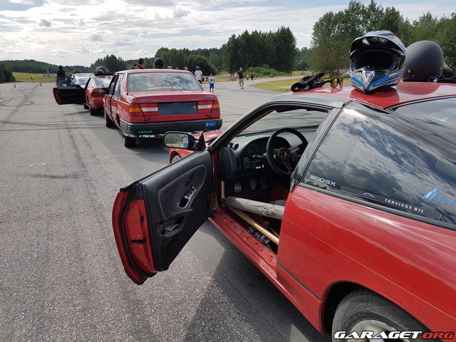

Värsta´ Drift Team på Linköpingsträffen
https://www1.garaget.org/gallery/images/131/130674/130674-065fd6c6a13061ce8732d531b148bdf1.jpg

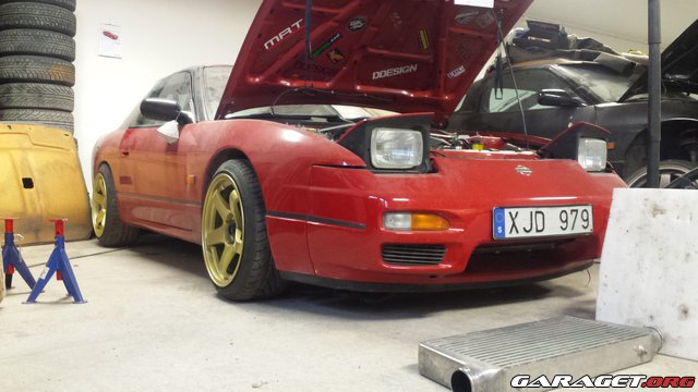

Haft värmeproblem, så borrade sönder fronten.
https://www1.garaget.org/gallery/images/131/130674/130674-747922f78846e836538454c1e1415f0f.jpg
Och en kylfläkt samt kåpa från 940 monterades

Lite bilder från hur det kan se ut en garagekväll big_smile
https://www1.garaget.org/gallery/images/131/130674/130674-cf8e316cbb6c71bfd93c435f799a4386.jpg

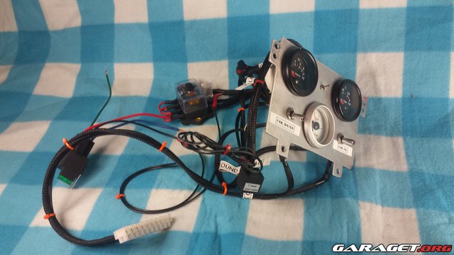

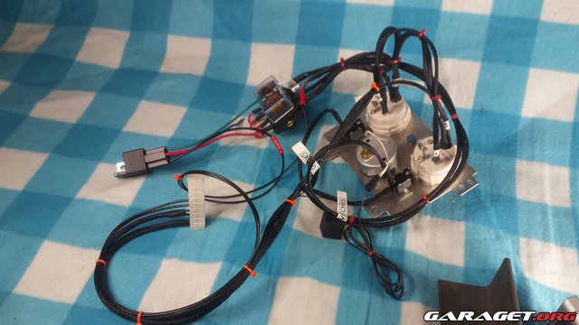

Gjort iordning el till mätare då detta såg ut som ett råttbo tidigare...
https://www1.garaget.org/gallery/images/131/130674/130674-9ab3c75fb3348a64f22e66dd1933c159.jpg
https://www1.garaget.org/gallery/images/131/130674/130674-2123a7e7eeb59312bb88d041fd5255a0.jpg
https://www1.garaget.org/gallery/images/131/130674/130674-954599755bf6085ba8d7caae0f65e1c2.jpg
https://www1.garaget.org/gallery/images/131/130674/130674-b4faf1bddfccc2218b7b79dc13c7ca42.jpg
https://www1.garaget.org/gallery/images/131/130674/130674-69cb0494b99d9a6f570402ba5a777a22.jpg

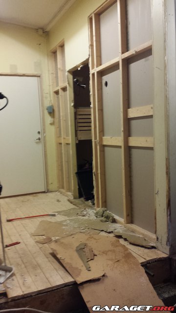

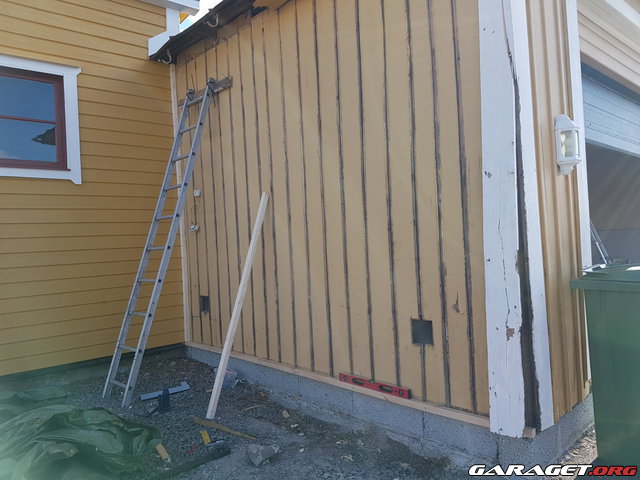

Snickrades vidare på huset, här tilläggsisolerat och redo för ny panel!
https://www1.garaget.org/gallery/images/131/130674/130674-522b257f6106d4e2df4a3c282994a628.jpg

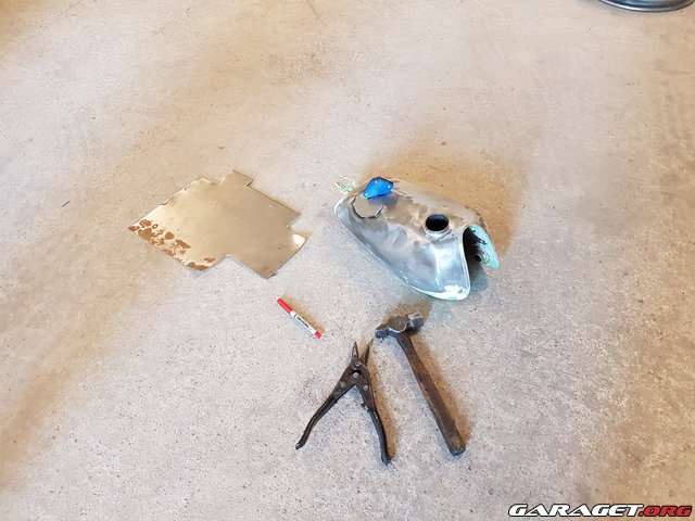

Ett annat projekt togs tag i, Yamaha YZ80 från 1978 som fick en sprucken/bucklig tank svetsad smile

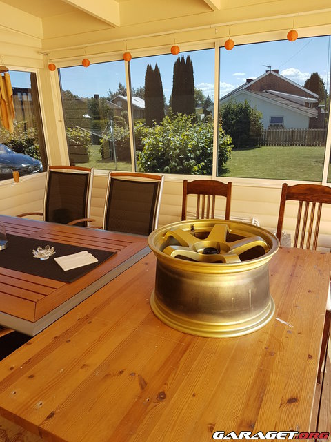

https://www1.garaget.org/gallery/images/131/130674/130674-60d6c8ed2862de5217738b6db3c1d2c5.jpg
Upptäckte att en Rota-fälg tagit lite stryk och spruckit....lämnades in på svetsning och riktning.

Nya styrstagen tog i styrstoppen vid full lock, så kapade bort dessa (stoppen alltså) tongue
https://www1.garaget.org/gallery/images/131/130674/130674-088e7f4c4d6d8dd61f68e649d18f26be.jpg

Tog ut 200an och busade av mig lite en fin kväll big_smile

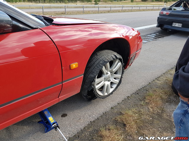

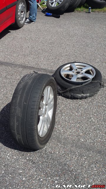

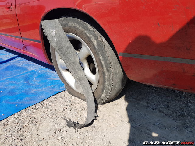

Slutade med att en till Rota-fälg fick smaka hård asfaltskant big_smile
https://www1.garaget.org/gallery/images/131/130674/130674-204af43646a18fae257f3f3e04722509.jpg
och hjulet jag fick köra på hem istället exploderade på E4an i 130 km/h....spännande!

Lyckades klämma ut en vecka semester till så då var det bara att plocka fram verktygen igen!

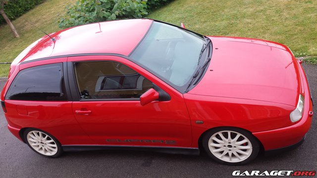

Tjejen köpte bil i början av sommaren också, SEAT Ibiza Cupra 2 smile
