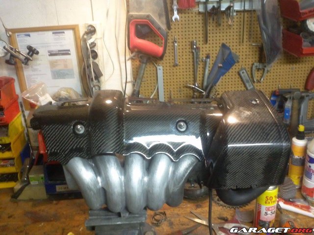

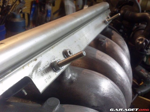

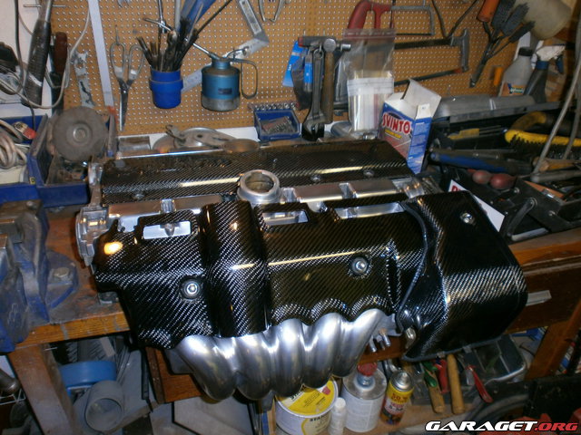

https://www1.garaget.org/gallery/images/131/130674/130674-c45390559a4f0ba79d8908a7f823f768.jpg

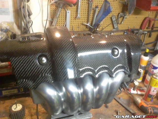

Dessa två kolfiberkåpor passar nu, fick kapa lite i kåpan för gasrullen och även borra nya fästhål i spridarbryggan!
https://www1.garaget.org/gallery/images/131/130674/130674-606c3581465b94413f2b80104b1fda28.jpg
Insuget börjar bli blankt, och mobilen börjar bli trött efter att ständigt vara täckt av slipdamm?
https://www1.garaget.org/gallery/images/131/130674/130674-bc7d508a9010f6637d16471c78959799.jpg
Så löste jag fästet till S60R-kåpan, verkar fungera fint! smile

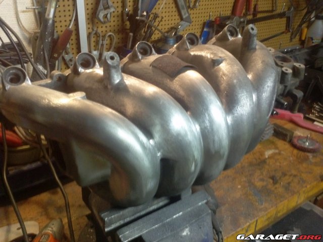

https://www1.garaget.org/gallery/images/131/130674/130674-6103b0d82655c24d5f31645a31076edb.jpg
Insuget går nu att använda som spegel! big_smile

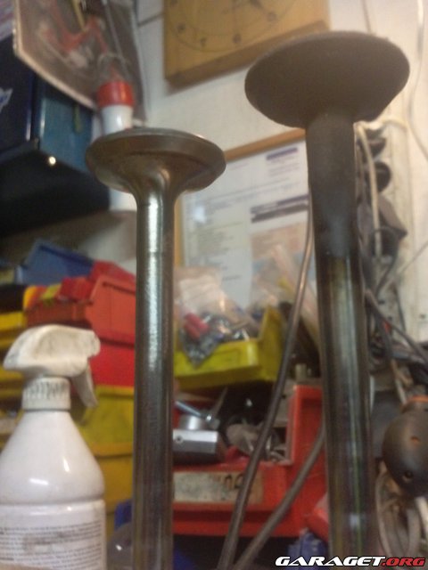

Såg sedan att alla ventiler var oljiga, sotiga och fula, så detta blev nästa att ta tag i!
https://www1.garaget.org/gallery/images/131/130674/130674-cbd2b761eb8254eb25b3006082fd331a.jpg
Indikatorklockan visade att alla ventiler var raka!

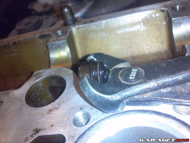

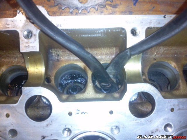

De knastriga ventiltätningar fick smaka tång
https://www1.garaget.org/gallery/images/131/130674/130674-2264b9286b8d1f4e9f1197dd4e17a686.jpg
Up you go! och sen rätt ner i soptunnan!

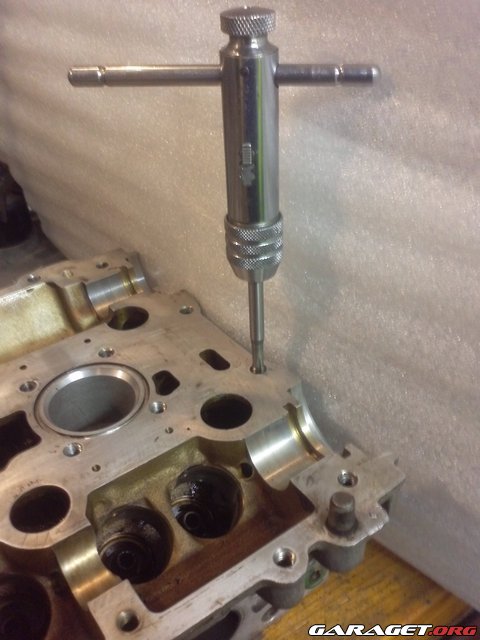

Gängtapp av typen M7 får jobba lite.
https://www1.garaget.org/gallery/images/131/130674/130674-e553f07b17d531e842fb098224bd864e.jpg

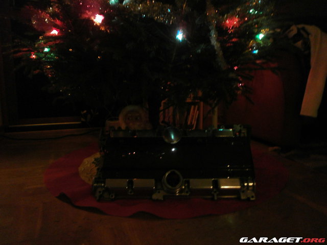

En lurig tomte satt och tjuvhöll på något under granen
https://www1.garaget.org/gallery/images/131/130674/130674-84d8487f670cf0db6f401b8a2a5f379e.jpg
Utseendemässigt är nog topp osv klart nu, bara lite uppmätning av ventilstyrningar, planhet m.m kvar!

Längtar tills mitt insug ser likadant ut, putsade du överallt lr bara d man kommer se?smile
Det är mest välputsat där det syns wink Men "rören" är polerade hela vägen osv smile Tänkte först få hela insuget polerat, men insåg sen hur extremt mycket jobb det skulle bli för något som ändå aldrig kommer synas tongue

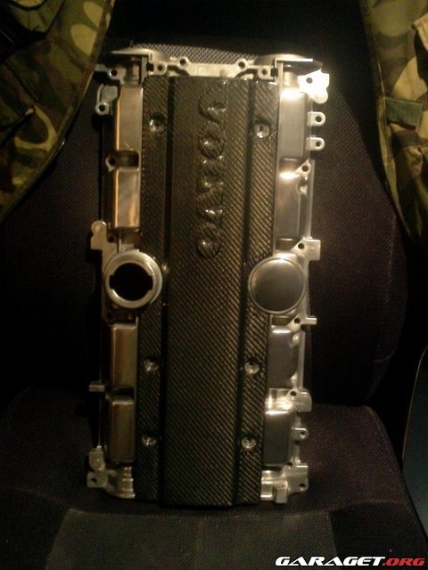

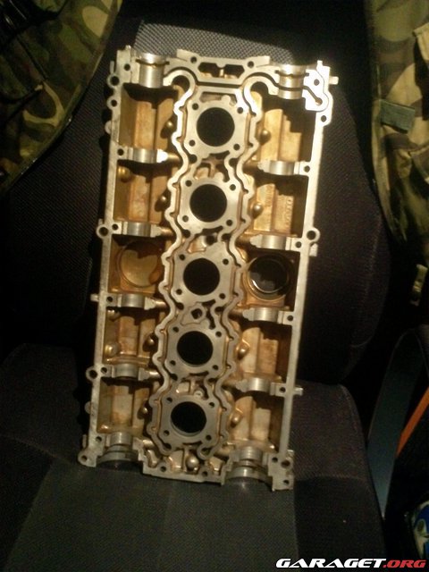

https://www1.garaget.org/gallery/images/131/130674/130674-2fc490ab49c5dae266c227cb59baa3b8.jpg
Rengjorde kamaxelkåpan invändigt. Någon gillade packningsklister väldigt mycket sist denna motor sattes ihop, varenda kanal var helt igensatt....
https://www1.garaget.org/gallery/images/131/130674/130674-71c802750adb2c43751cd2e463c43104.jpg
Utsidan är också lite renare än tidigare.
https://www1.garaget.org/gallery/images/131/130674/130674-347195a610a5f6bce278131464db1224.jpg

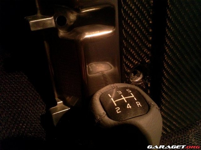

Kolfiber, polerad aluminium och ny 850R-växelspaksknopp. Allt jag behöver för att vara lycklig i livet wink

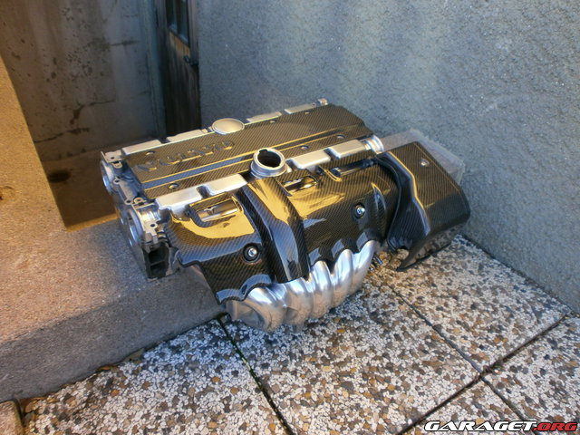

https://www1.garaget.org/gallery/images/131/130674/130674-fa7757e8b6e4163a3702ded87ad56bc8.jpg
Hela tjoflöjtet provmonterat

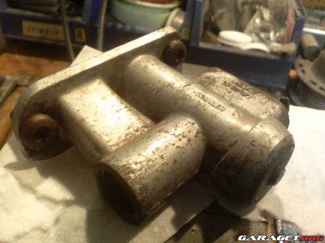

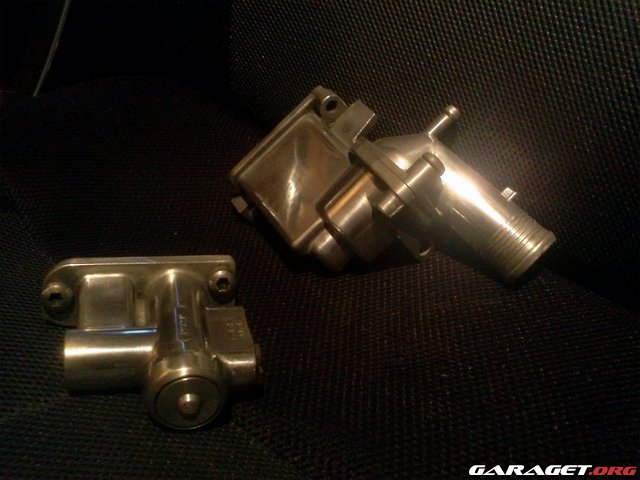

Termostathus både för olje och vatten fick sig en makeover
https://www1.garaget.org/gallery/images/131/130674/130674-65b0bb86810fef2f82b53205ff554503.jpg
Var riktigt äckliga och ärjade innan
