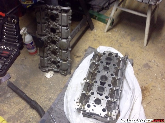

Tog en liten tripp till Mjölby idag på eftermiddagen och mötte upp två glada grabbar som hade en topp-leverans till mig från Turbo-Fredde! big_smile
https://www1.garaget.org/gallery/images/131/130674/130674-83c1cb21a24185f8c0b30c7e4ced17fc.jpg
Hoppas på att denna topp ska gå att få ordning på!

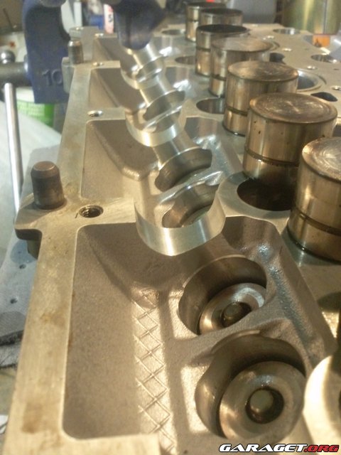

Fortsatte med topplocket idag!
Kan ju berätta lite mer om toppen jag fick tag i...

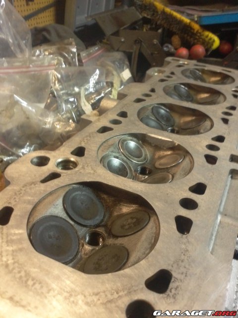

Den är nyrenoverad och planad för ca 300 mil sedan. Sedan gick en vevstake av i den motorn och kolven slog i några ventiler.
Gjorde en chansning och köpte denna topp i hopp om att enbart ventilerna blivit krökta!
https://www1.garaget.org/gallery/images/131/130674/130674-75efc591fc67c5e9e274845ad23d5be5.jpg

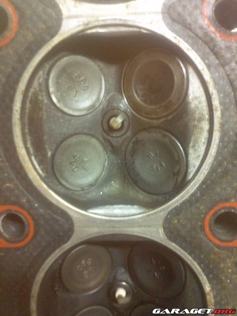

Så där såg det ut runt 3 av ventilerna när man lyste in genom kanalen.

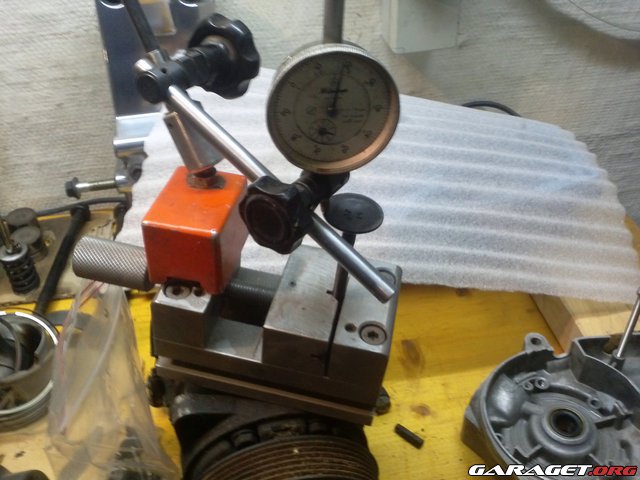

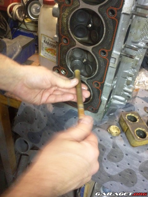

Uppmätning av ventil = sned på över 2 tiondels millimeter! Tog en ventil från gamla toppen, rakt så när som på en hundradel! smile

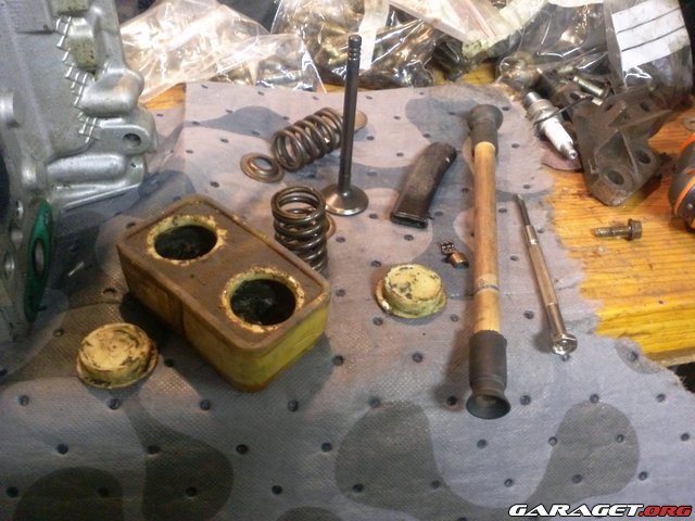

Fram med ventilslipningspasta och fräscha ventiler!
https://www1.garaget.org/gallery/images/131/130674/130674-6ce53ca713f9e5c17c509da4ab1e6056.jpg
Lite slipning med grov pasta, och sedan finare!

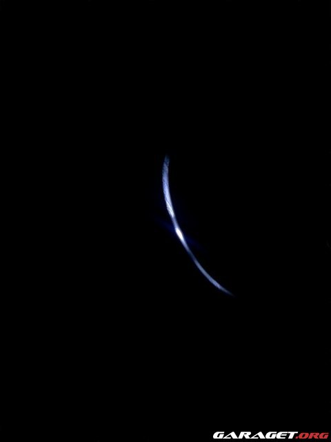

Resultatet med ljus i kanalen igen....svart som natten! Även provat att fylla förbränningsrum och kanaler med vätska, och det läckte ej igenom! big_smile

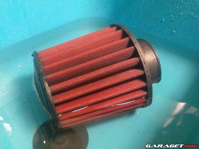

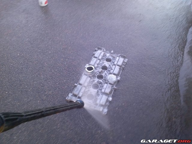

Efter att ha varit ute och lekt hela sommaren behövde luftfiltret ett avkopplande bad!
https://www1.garaget.org/gallery/images/131/130674/130674-e2f14dbd89ad257f5d52097667989eea.jpg

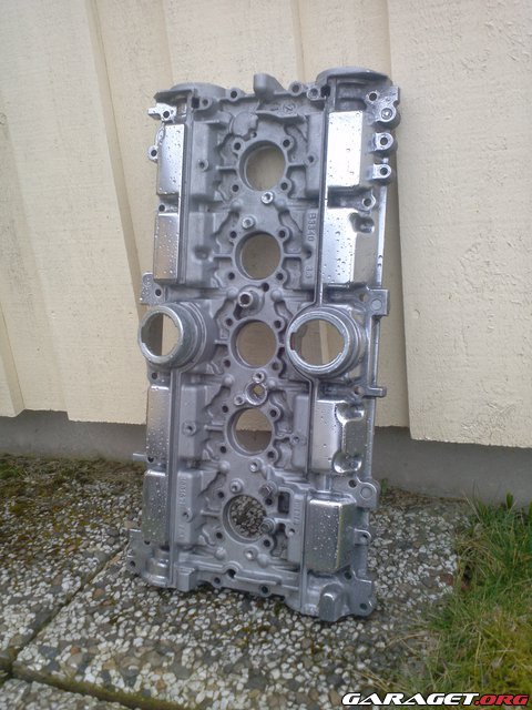

Likaså den nya kamaxelkåpan!

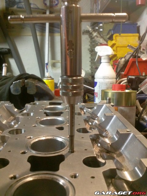

Gängorna genomgånga!

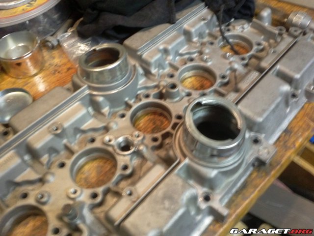

Idéer
https://www1.garaget.org/gallery/images/131/130674/130674-de3b5f17103b5be3e9490d229a3deefe.jpg
Idéerna ledde till ett extra oljelock! big_smile

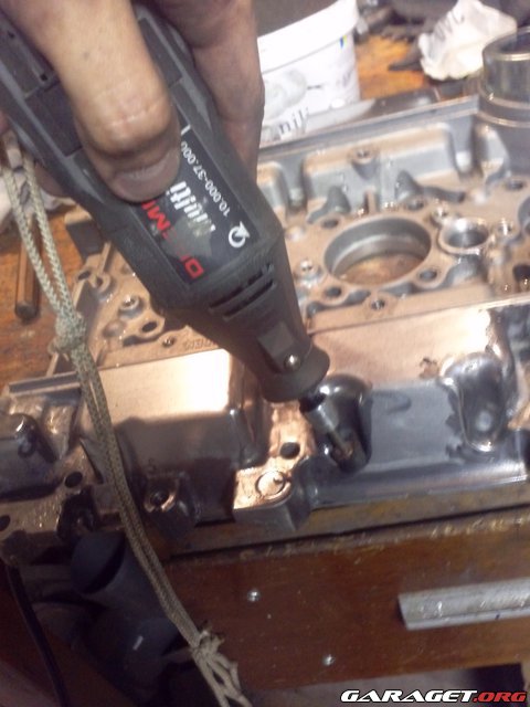

Polering på G
https://www1.garaget.org/gallery/images/131/130674/130674-1871960e8eb98bfc263bffd129cc14ab.jpg

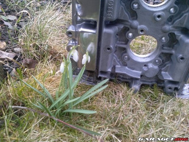

Vitsippan hittade något att spegla sig i, #vårtecken
https://www1.garaget.org/gallery/images/131/130674/130674-ea892750689d57e5f369e626a9da8af9.jpg

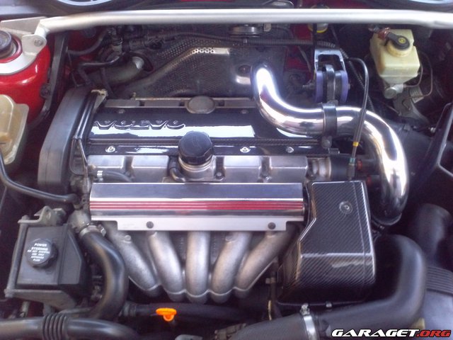

Klurar på hur man ska få dit "S60R"-kåpan utan att behöva kapa i den. Problemet just nu är vattenanslutningen, och denna idé fungerar nog ej, servobehållaren är ivägen! Dock nya lösningar på G. smile

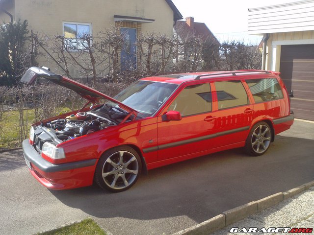

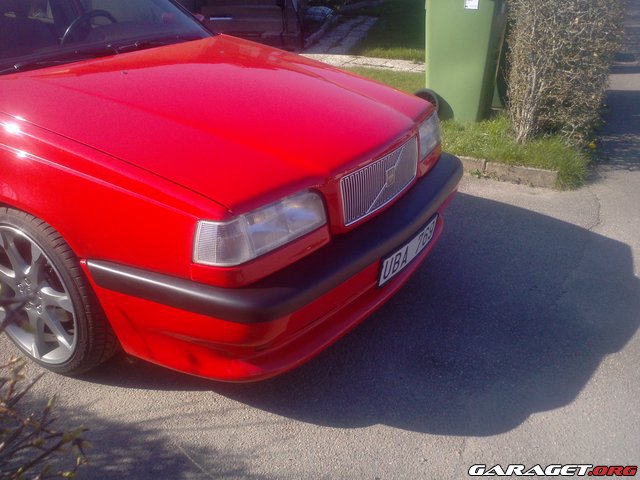

Registrerade bilen för påställning 1 april, och hämtade ut bilen denna dag! big_smile

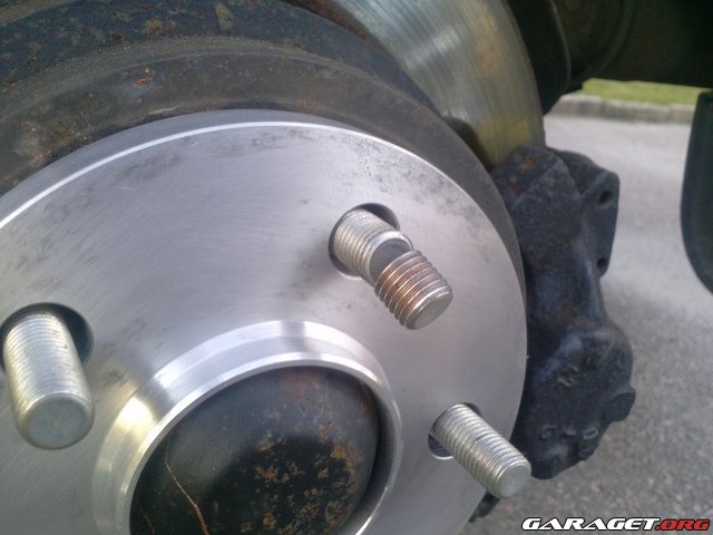

Började med att plocka fram sommarhjulen (18" Fortuna) och började montera dessa tillsammans med spacers och pinnbult...
https://www1.garaget.org/gallery/images/131/130674/130674-75025280a6b9502149a91ae053812ab9.jpg
Det slutade så när sista fälgen hängdes dit....pinnbultarna visade sig ha tokdålig kvalitet....
Så då fick Volansen monteras istället, medan nya pinnbultar var påväg till mig.

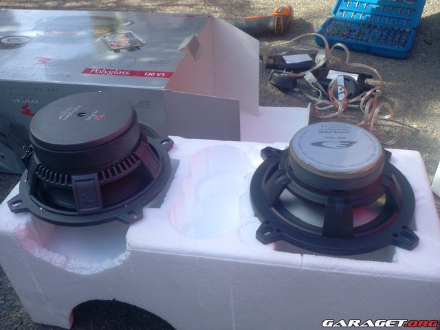

Sedan var det dags för högtalarna i framdörrarna att bytas ut. Satt ett Alpine kitsystem där innan, men tyckte att ett Focal-system vore bättre! wink Skillnaden på magnetstorlek mellan Focal och Alpine syns ovan...missade dock att knäppa bild när allt var monterat, ivrig som man är wink

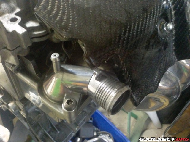

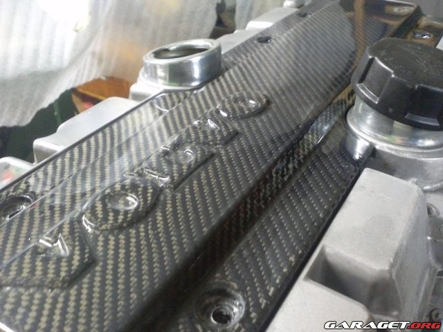

Lite kolfiber hittade in i motorrummet! Väntar dock på att svetsa om kylvattenanslutningen i toppen för att kunna montera S60R-kolfiberkåpan över insuget smile

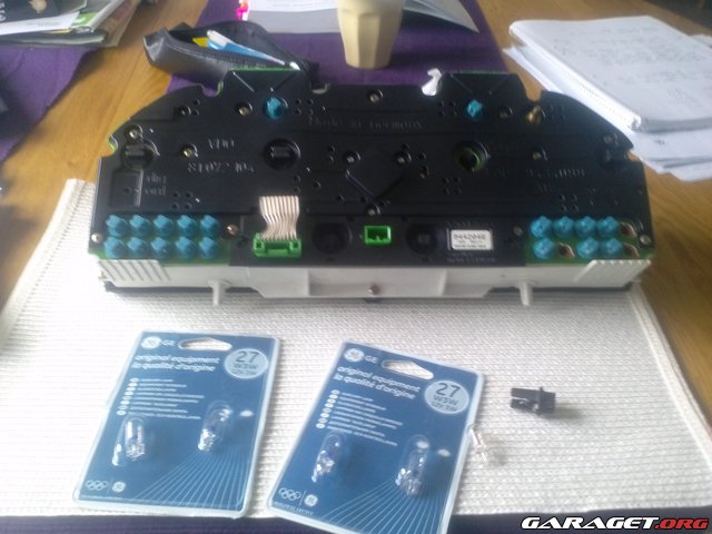

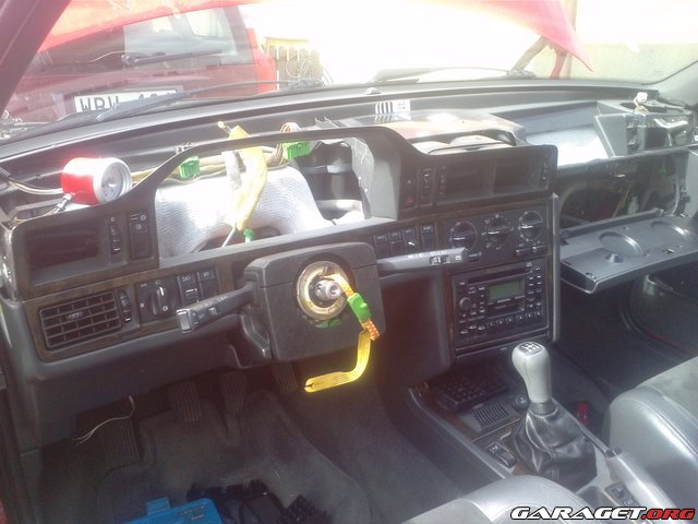

Ratt och instrumentpanel åkte ur. Ratten skulle bytas och några lampor i mätarhuset. Gamla ratten var ganska sliten, och fick tag i en fräsch ratt förra året.
https://www1.garaget.org/gallery/images/131/130674/130674-f82145b4e642a7d74bcba4ea631cfd2d.jpg
I med nya lampor! Hade isär huset förra hösten för att byta drevet till trippmätaren, så det ska väl hålla 26000 mil till hoppas jag wink

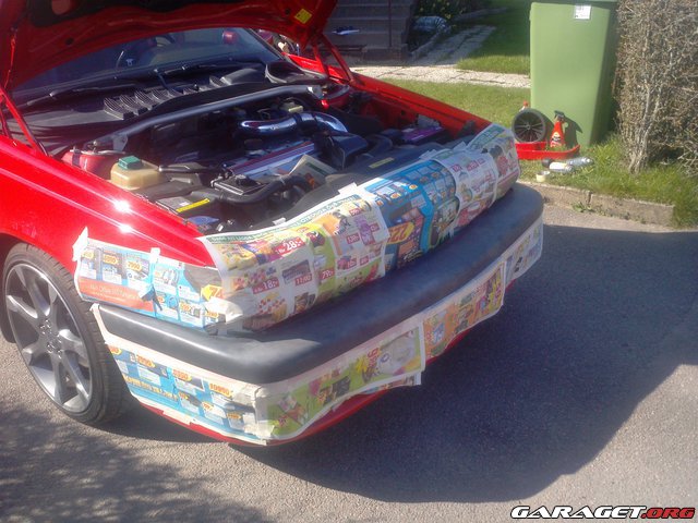

Tröttnade på hur ledsna listerna såg ut på främre- och bakre kofångaren. Hade några burkar PlastiDip hemma, så tänkte att det var värt ett försök!
https://www1.garaget.org/gallery/images/131/130674/130674-789f46e20555a48cdad0dd9598144ecb.jpg
https://www1.garaget.org/gallery/images/131/130674/130674-4d5e05a9d49b20d080f50b25ac8b9793.jpg
Resultatet, mycket nöjd! big_smile
