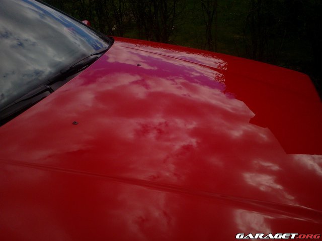

JimBo__ skrev:
Blev bra dom sjutton med plastdip ju. smile det kanske man skulle prova, trött på att gnida på listerna tongue
Absolut värt att prova! Haha jag var också trött på det ständiga gnidandet osv, så gjorde en chansning wink
Var lite orolig för att det skulle bli för svart då jag använde mattsvart PlastiDip, men det passade riktigt bra ihop med sidolisterna osv! smile

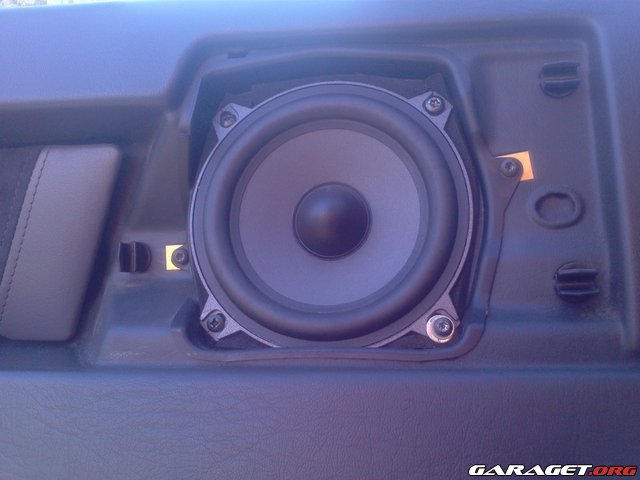

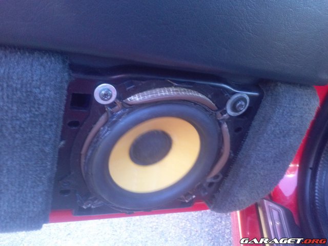

Högtalare i framdörr, Focal Polyglass V1.

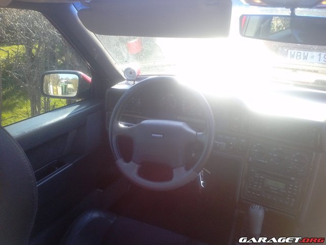

https://www1.garaget.org/gallery/images/131/130674/130674-c7378392b9386703678d5a0feef1d1c7.jpg
"Nya" ratten...bilden blev visst lite si och så? Någon sjukt stark lampa som lös rakt framifrån.

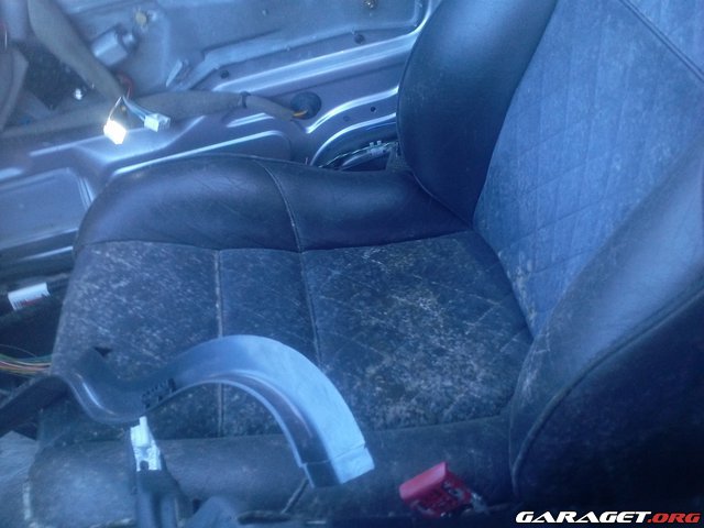

Tog en sväng till lokala skroten, där hittades en V70R-inredning som sett bättre dagar....
https://www1.garaget.org/gallery/images/131/130674/130674-4e5b95e2275b09704b517242b3bd2600.jpg
Helt täckt av mögel, mycket tråkigt att se på en inredning som förövrigt var riktigt fräsch sad

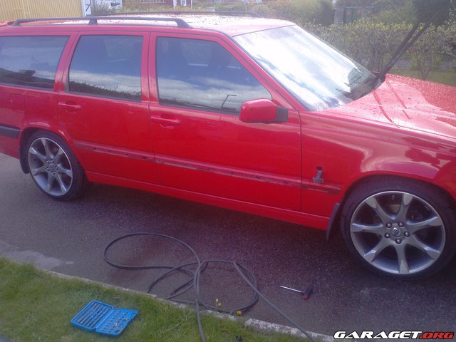

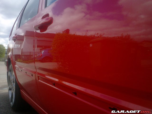

Lister och blinkers demonterade, lerigt och jävligt innanför.

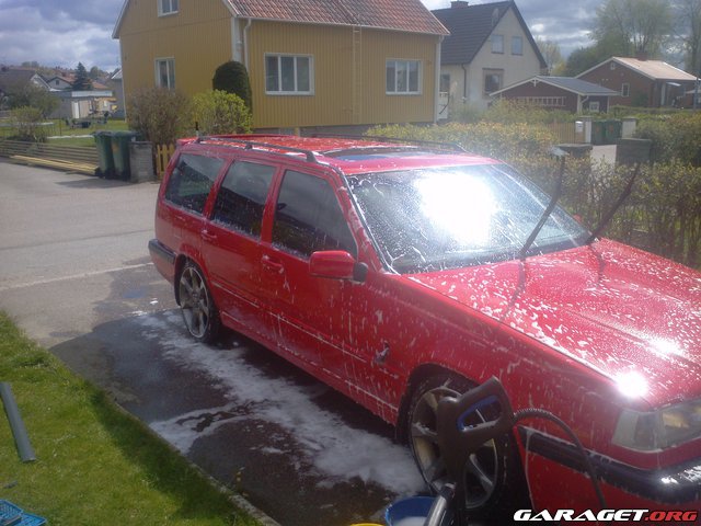

https://www1.garaget.org/gallery/images/131/130674/130674-f75038692220f58a7ca5b034fe1b8bc2.jpg
Bubbligt och löddrigt. Dodo Juice Sour Power-schampo användes.

Sedan dags att prova lite lera.
https://www1.garaget.org/gallery/images/131/130674/130674-90249a72cd925433ae9b0e6de704972b.jpg
https://www1.garaget.org/gallery/images/131/130674/130674-c865ef694cc7e6326328248e3b4cafb8.jpg
Helt okej resultat! big_smile

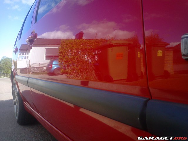

Resultatet! big_smile

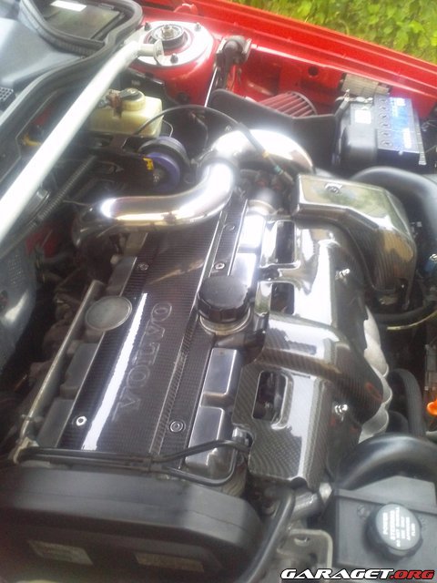

https://www1.garaget.org/gallery/images/131/130674/130674-57bd9583b2873818029dfa36b61a51f2.jpg

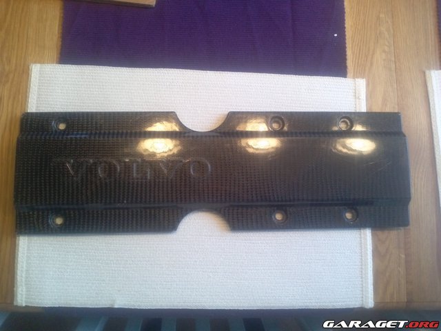

Äntligen fått dit kolfiberkåpan över insuget och dessutom småpolerat kamaxelkåpan! big_smile
https://www1.garaget.org/gallery/images/131/130674/130674-fdd2ec160351617bb4672498e4ef0dd5.jpg
Tummen gav upp "lite" under slipningen av kamaxelkåpan, så kunde inte riktigt få det resultatet jag ville....

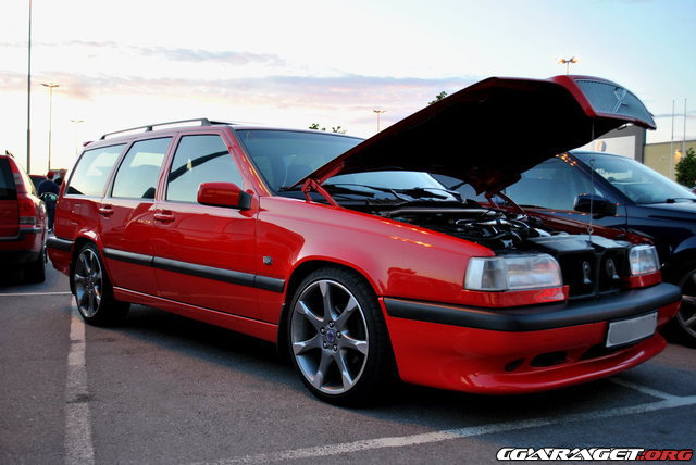

Sedan var det dags för Linköpingsträffen i helgen, rullade in samtidigt som moessan! (Kolla gärna in hans 850R, mycket fräsch! http://www.garaget.org/?car=346159)
https://www1.garaget.org/gallery/images/131/130674/130674-fe6e705801fa9d636de53d7706f08ae3.jpg
Poppa huvis!
Nu under veckan får jag hem lite fler saker som kommer hamna under huven....vad det är håller jag hemligt tills dess wink

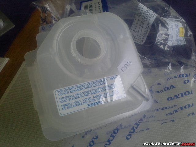

Först kom det olja från oljemagasinet! (Enbart Castrol Edge´n är min, det andra är till fars Mustang). Oljefilter och oljepluggstätning från Volvo!
https://www1.garaget.org/gallery/images/131/130674/130674-dcdad26979d6cb4e3e9df74aa9296f37.jpg
Paket nummer 2!
https://www1.garaget.org/gallery/images/131/130674/130674-51668d099188d6979485588a3e7975fd.jpg
Bara massa tidningspapper, trist hmm

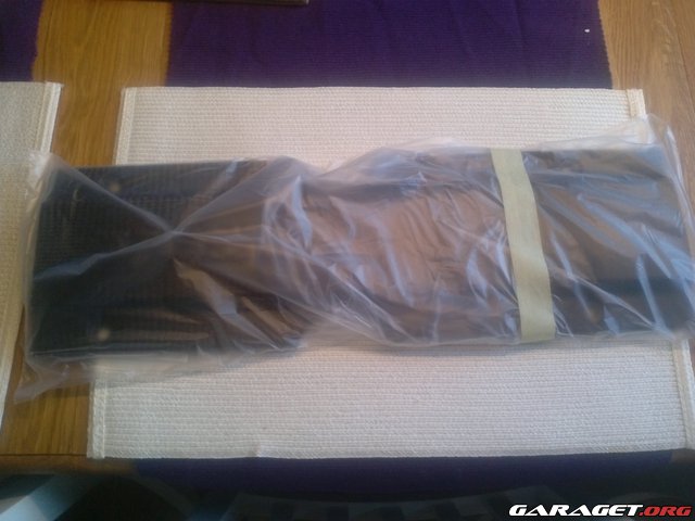

https://www1.garaget.org/gallery/images/131/130674/130674-4b391adefcd4597fe3d6f9f1f3bd4b3b.jpg
Märkte dock att det låg något plastigt i lådan....
https://www1.garaget.org/gallery/images/131/130674/130674-56fa5c57d3fae05782ce3163edd1b9a7.jpg
Något svensktillverkat plastaskit?
https://www1.garaget.org/gallery/images/131/130674/130674-c6638120b81466c2a55595462dad72ad.jpg
En tändstiftskåpa i kolfiber, Volvo-original! big_smile
https://www1.garaget.org/gallery/images/131/130674/130674-b1f29bac8265e7ec2a6e6c1a3c256466.jpg
Drog dit den med popnit och smältlim, eller polerade originalbult men det är ju typ samma sak.
https://www1.garaget.org/gallery/images/131/130674/130674-37eac18714524fe09eef120c4e0e8e1b.jpg
