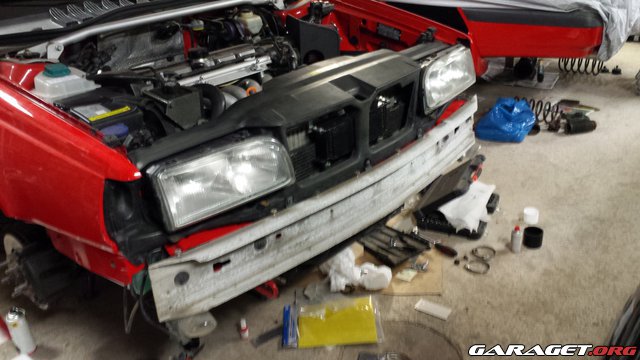

https://www1.garaget.org/gallery/images/131/130674/130674-c93435cd08b247eadea77c67782e7cda.jpg

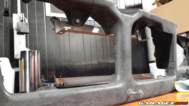

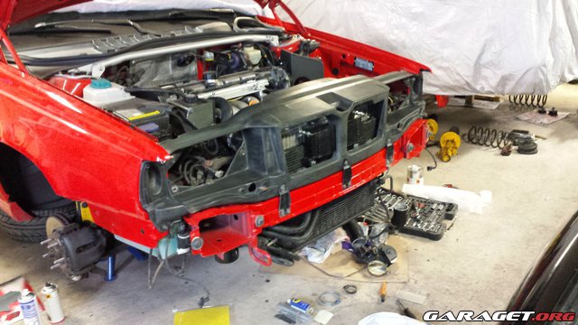

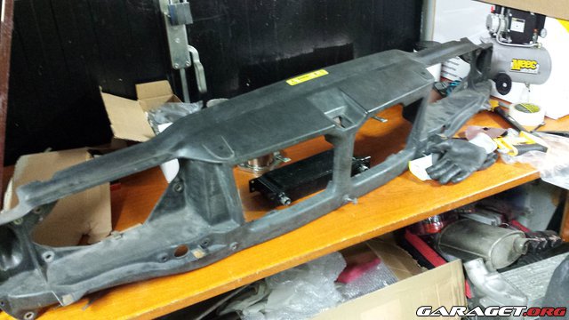

Frontkorgen nere för lite måttning och tillverkning av fästen för oljekylaren.

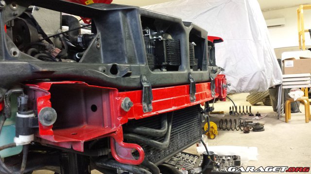

https://www1.garaget.org/gallery/images/131/130674/130674-601eecd3341f5ad89865e38f025c24b1.jpg
Tutfästena blir perfekt, tillsammans med lite aluminium
https://www1.garaget.org/gallery/images/131/130674/130674-0ff7c4275c2b92f6de2e00d45d944de0.jpg
https://www1.garaget.org/gallery/images/131/130674/130674-85d1831b9cc32237bfb141d03265da13.jpg
Som handen bakom flötet! Fick slipa ur lite ur frontkorgen för att oljekylaren skulle gå fri.

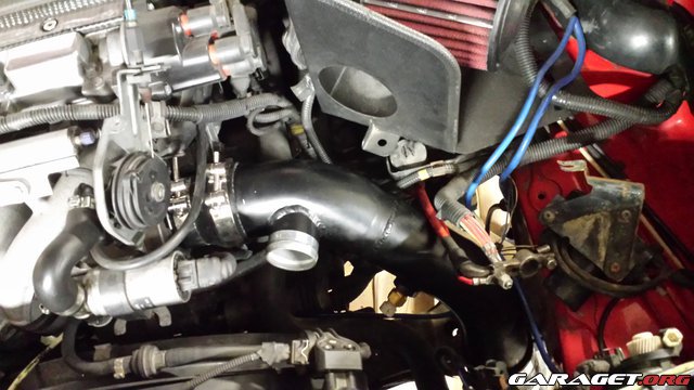

Tryckrören på plats, var TRÅNGT att få dit dem, men det gick till slut smile Överliggande tryckrör är på väg.

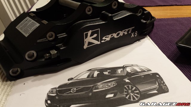

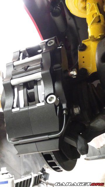

https://www1.garaget.org/gallery/images/131/130674/130674-6aa8acf78169481e21098ae301baef50.jpg
Nya bromsarna hemma! big_smile K-sport 8-kolvsok med 330mm slitsade skivor (som jag glömde fotografera).
En 5a är Livet.

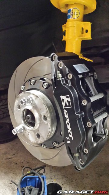

Får du verkligen plats med de bromsarna innanför Volvans?
Sen vad är det för roligt hänglås du har i frontkorgen?
EDIT: Såg nu att det var ju porten bakom.. Haha.. tyckte det svarta var kylarna som syntes... blir man är.

Bromsarna ska fungera med 17"-fälgar, flera som kör med Comet och dessa bromsar iaf smile Men återstår att se, annars får jag köra med 18" helt enkelt wink

Blev riktig bra med oljekylaren!

Riktigt nöjd själv faktiskt! big_smile Blev även kanon med slangdragningen osv, dock lite svårt att komma åt att få bild på det tongue

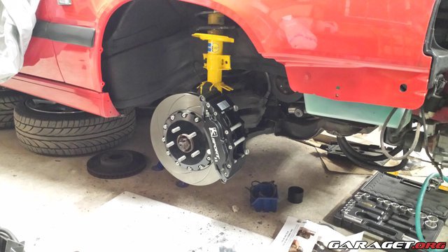

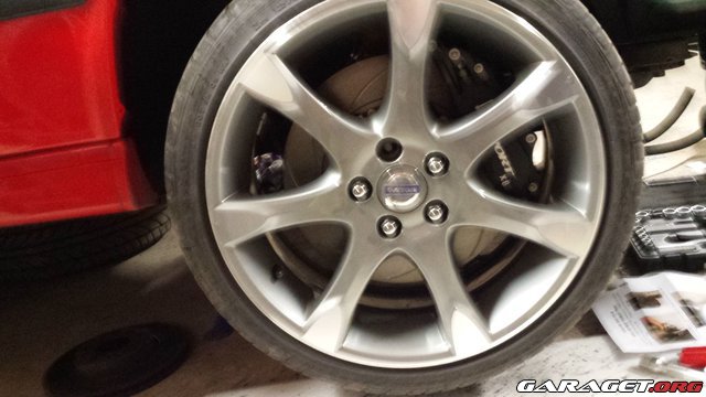

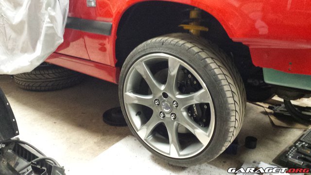

https://www1.garaget.org/gallery/images/131/130674/130674-1a1367e9f4e6b34498d82e239d2ccece.jpg
Tjoff tjoff, så satt bromsarna på plats!
https://www1.garaget.org/gallery/images/131/130674/130674-776bae4489c70e620135ed0b4922c284.jpg
https://www1.garaget.org/gallery/images/131/130674/130674-3997b2ead0e5611dbdcf2d255571ccd3.jpg
Hjulet hängdes på, och inga problem med utrymme (Y)
Provade även med en Volans, och det gick nästan! En liten spacer så ska nog även det gå fritt wink

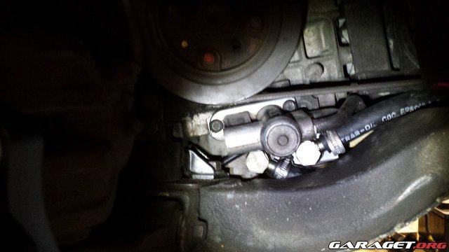

https://www1.garaget.org/gallery/images/131/130674/130674-d8a832837f86579bb7f309277a2ff2d3.jpg
Oljefilteradaptern för oljekylaren på plats, kommer bli bra! smile

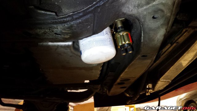

Lyckades få dit alla givare på oljefilteradaptern, så bara lite kabeldragning in till kupén kvar smile
https://www1.garaget.org/gallery/images/131/130674/130674-19380238e5318f6c27f0ae7040256826.jpg
Svårt att få en bild, men oljefilteradaptern sitter där och alla slangar "inklämda" wink

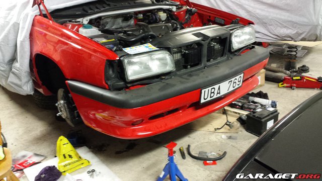

Så då hängdes fronten på igen!
