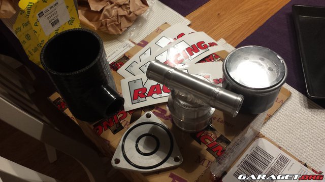

Beställde hem en del grejer för att kunna få ihop allt med nya tryckrören osv. Silikonslang, dumplock och oljefilter av lägre modell från KL Racing samt en adapter från Weldparts Performance för att kunna koppla in tomgångsmotor och återcirkulerande dumpventil.
https://www1.garaget.org/gallery/images/131/130674/130674-794678abd7b89e35805f3b64c1e5fa6f.jpg
Bosch-dumpventilen, som visade sig var en Kayser? Men är köpt på VAG som originaldel så borde hålla samma kvalitet smile

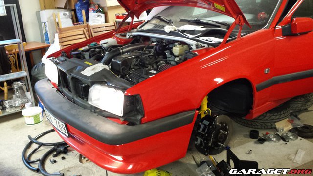

https://www1.garaget.org/gallery/images/131/130674/130674-42235ee09ed4e47ea691bc0cf3f35a31.jpg

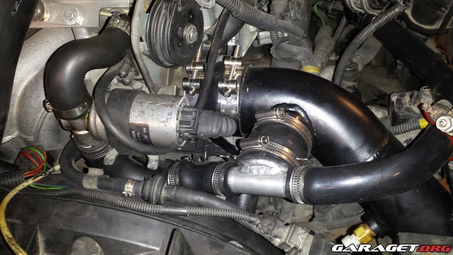

Blev en runda ut till garaget i helgen igen, sista delen i pusslet (förutom överliggande tryckröret som kommer nästa vecka) hann dyka upp med sista postleveransen (Y)
https://www1.garaget.org/gallery/images/131/130674/130674-a701f04e27747ba0d451115b16b28b1e.jpg

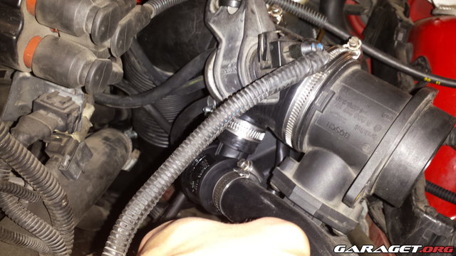

Allting ihopkopplat med dumpventil, tomgångsmotor etc etc smile
https://www1.garaget.org/gallery/images/131/130674/130674-bc898ba4d614a79eacb4cf824e8e1ffa.jpg
Återcirkulerande dumpen gömmer sig där. Originalet är bortmonterat och ersatt med ett täcklock smile

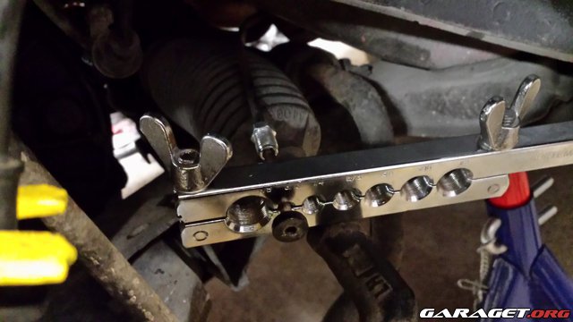

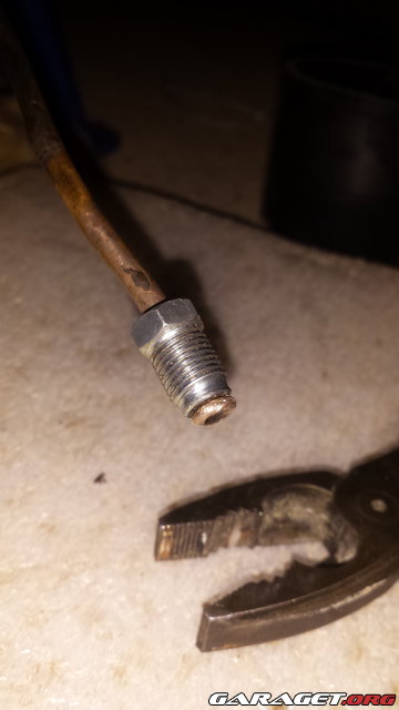

Bromsröret som inte riktigt ville samarbeta kapades av och omkoningsverktyget kom till nytta.
https://www1.garaget.org/gallery/images/131/130674/130674-5a6486e02e24892261521d1bfb8887a5.jpg
Blev en liten svamp tillslut på rörets ände! Fick dock ta bort hela röret från bilen för att kunna göra det, trångt och jävligt annars....

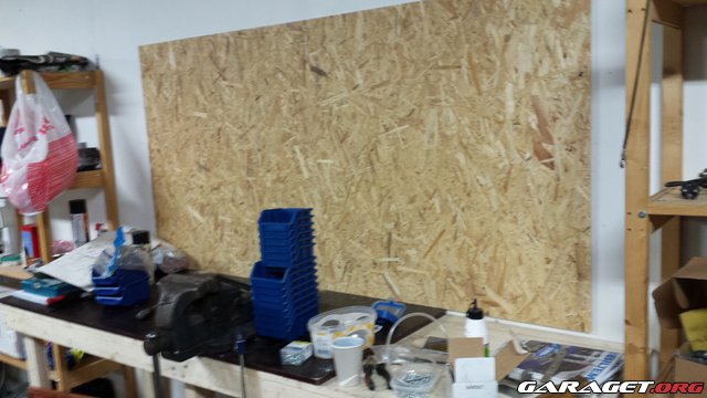

Tog sedan tag i oordningen som rådde i garaget, genom att hänga upp en träskiva på väggen?

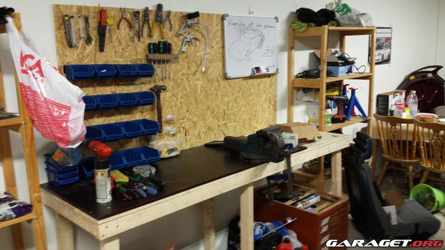

https://www1.garaget.org/gallery/images/131/130674/130674-61c49ba616b5ace5b0f13965d01ccb38.jpg
https://www1.garaget.org/gallery/images/131/130674/130674-e2e14343288730da15e6303772bc6399.jpg
En bit på vägen iaf, får fortsätta med städning och organisering i helgen smile

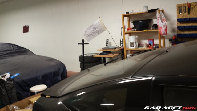

https://www1.garaget.org/gallery/images/131/130674/130674-d5e14bf1ef306e78f602544c13fa24a8.jpg
En piratflagga fixades till som överraskning åt honom smile
