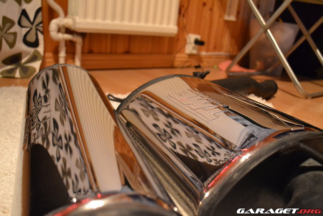

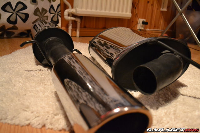

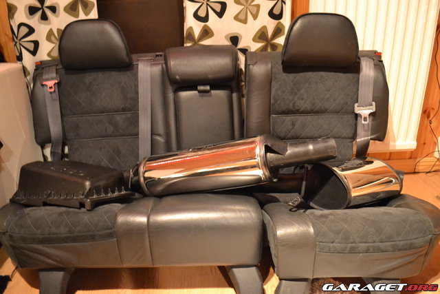

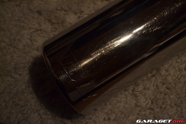

Baksätet och Avgassystemet som ska användas smile
https://www1.garaget.org/gallery/images/164/163811/163811-77d059dbae31d05735c8cb0c91c6de34.jpg
Nyrenoverat TME 2,5 Catback system.

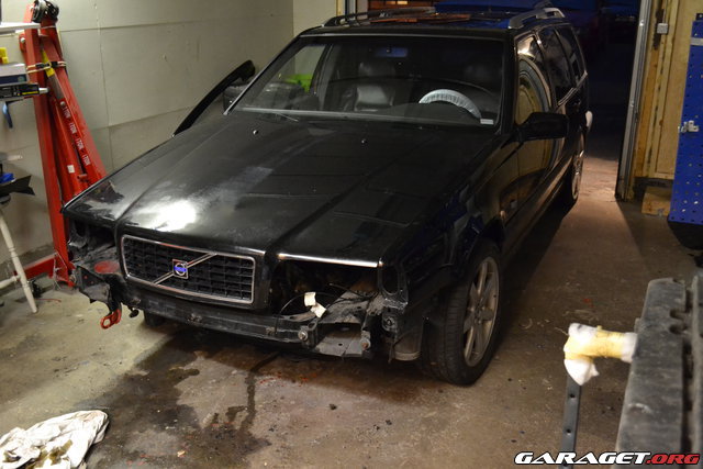

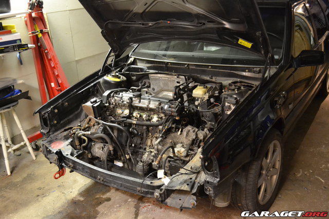

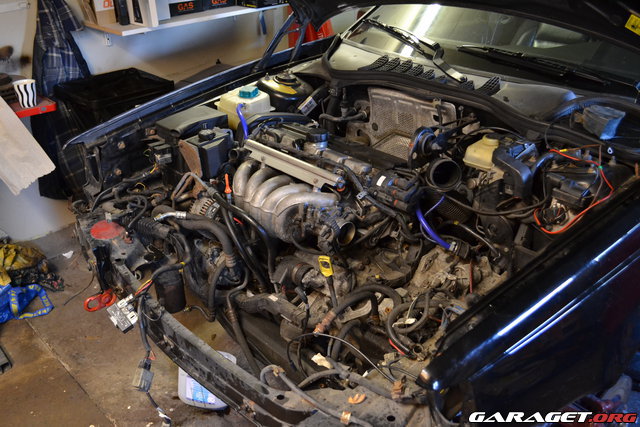

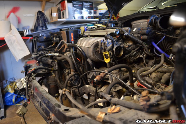

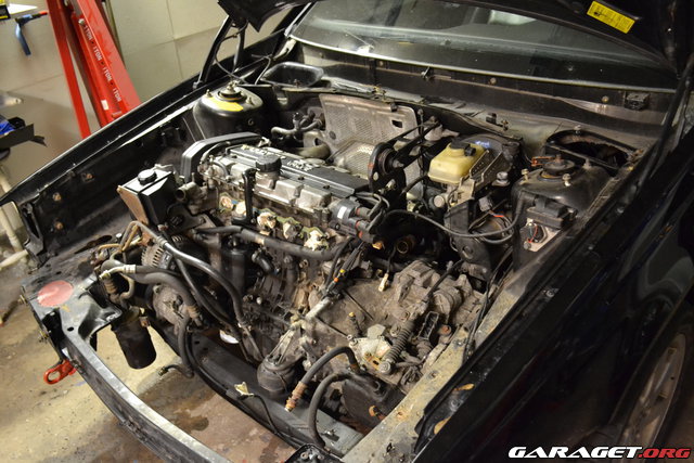

Nu har det hänt lite smile Elsystemet är nu ute och nästan allt runt motorn är borta, så snart är det bara att lyfta ur motor och låda. Är säkert enklare att ta ut kabelpiskan efter att motorn är ur men tycker det är mycket skönare när man ska göra motorlyftet att all el är borta smile
Det som står på att göra listan just nu är bla:
-Motor och låda ska ur
-Dela motor och låda
-Börja renoveringen av motorn
-Polera div delar, bla insug, termostathus, ventilkåpa etc.
-Matta ner motorutrymmet, blästra och lackera allt till framvagnen.
Glömt att skriva det men för någon månad sen fick jag tag i 4st 17" "Titan" fälgar som nu är helt renoverade och ligger och väntar på lack, dom kommer lackas i Volvos "Titanium Gray" Kod:455.
https://www1.garaget.org/gallery/images/164/163811/163811-d236b24bd2b2664fd6642b91cd250fed.jpg

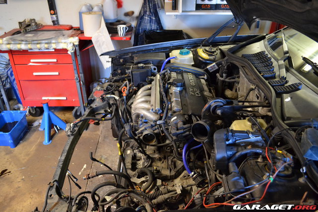

Frontkorg, kylare, intercooler, kondensator borta.
https://www1.garaget.org/gallery/images/164/163811/163811-252598f97fd2311163166aa3d4d1d7be.jpg
https://www1.garaget.org/gallery/images/164/163811/163811-321e95a9697e25f63f19db12453e63c0.jpg
https://www1.garaget.org/gallery/images/164/163811/163811-9505e9102fa7bebfac308a68fa8062e3.jpg
Kabelpiskan ur smile
https://www1.garaget.org/gallery/images/164/163811/163811-79cadf692e4956782478b46e7c00b64d.jpg

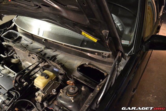

Tomt:O

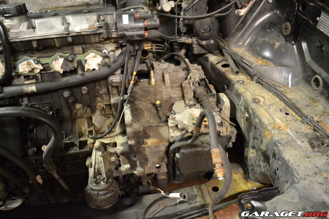

Den tråkiga automatlådan som ska bort cool

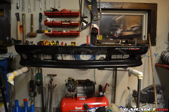

Efter lite slit var överdelen separerad från R-fronten också smile

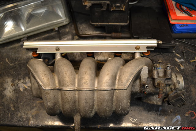

Insuget som snart ska högglanspoleras smile

porringt insug smile polerar du med slipsten till borrmaskin?
Motorer utan turbo SUGER!
347 Inlägg
6 januari 2014
Nope, slipar först ner alla porer och gjutskarven som går rakt över med tryckluftsdriven slipmaskin,
https://www.wurth.se/Asset?id=8f87682a-198e-4e90-b36e-0b69930bd314&size=MainProduct
En sån med ganska grovt sandpapper i. Går över hela insuget med det sen tar jag och torrslipar med 240,320,400,600,800 sen våtslipar 1000 och 1200. Slutligen tar jag 2000 papper.Efter det tar jag polertrissa, med en speciel polerpasta gjord för aluminium sen är det bara ta ett varv med autosol smile
