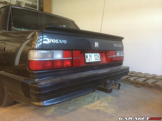

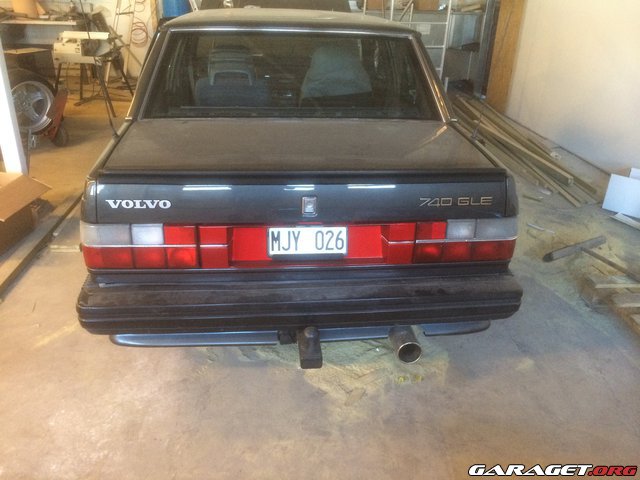

NOS emblem på bakluckan är monterat smile
https://www1.garaget.org/gallery/images/126/125093/125093-fce1196720ab3997f1694ac524163dab.jpg
https://www1.garaget.org/gallery/images/126/125093/125093-26b6be1862cef9e0c82909c7e4f971b1.jpg
Lite roligare med emblem än fritt från dom, lite ful snyggt smile.

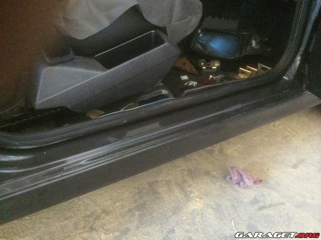

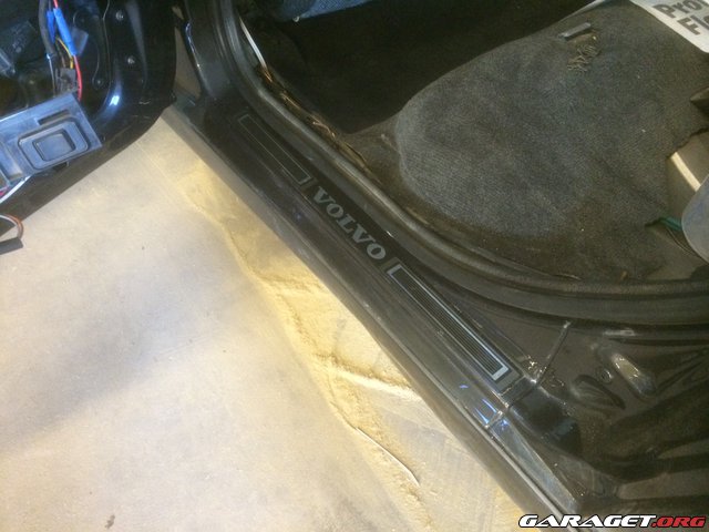

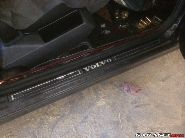

Jodå såklart, tröskelskoning original smile..
https://www1.garaget.org/gallery/images/126/125093/125093-1927646212f98a186de3e23307ae1f3a.jpg
https://www1.garaget.org/gallery/images/126/125093/125093-ca17c9ca8f7c0be7f394c9504c638a27.jpg
Sen blev det byte av grenrör till ett extraktor, låter riktigt gött nu må jag säga, lite högre än innan
men det är bara gött smile,
Fick ta loss 7st med rör tång den sista fick vi borra ut för den satt som berget och gick såklart av precis vid toppen när vi svetsat fast en mutter för att loss, men det gick till slut efter många om och men,
Det hela gjorde det inte lättare att ett litet borr gick av i skruven...
Så fick ta ännu mindre och borra runt borret i skruven i blocket, men det gick att gå det bra efter ett par timmar slit.
Men nu är det där smile.
