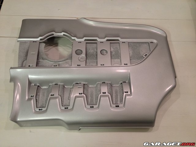

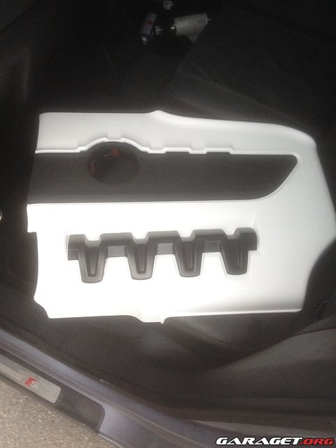

Hann hämta denna innan svänghjulet gav upp! Audi TT-motorkåpa som skall anpassas lite i färg!
https://www1.garaget.org/gallery/images/201/200945/200945-75a8a04595f6c310ec22d7f671f401c4.jpg
Silver! bara detaljerna i svart som måste göras i ordning!

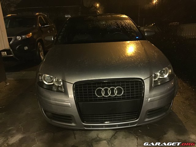

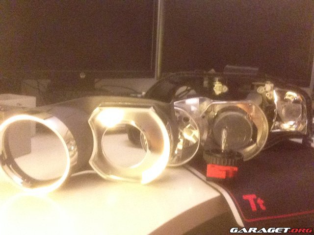

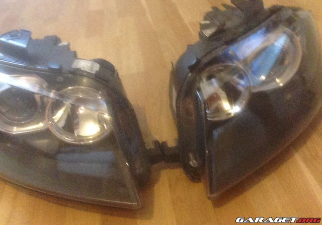

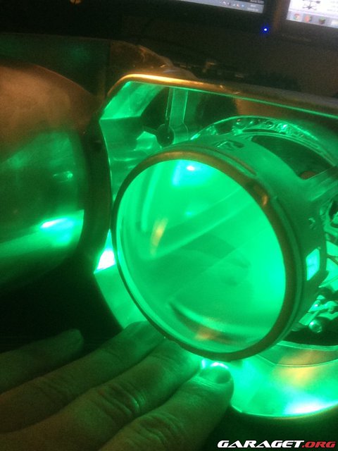

Och när bilen ändå står still så rev jag isär strålkastarna för lite modifikationer, främst för black optics... svart insats.
https://www1.garaget.org/gallery/images/201/200945/200945-0de97c2b7f2c6b673a2c8df6495c3206.jpg
Men då halkade det i RGB-dioder med som senare skall kopplas in, sitter i xenonlinsen och påverkar inte ljuset när xenonet är igång smile
https://www1.garaget.org/gallery/images/201/200945/200945-5697aee92b09022a0233031dd77087b0.jpg
Syns tyvärr inte så mycket på denna bild, men den vänstra är orifginal och den högra är lackerad i mattsvart i insatsen.
https://www1.garaget.org/gallery/images/201/200945/200945-53d28ccce10f92591d9374368ca23803.jpg

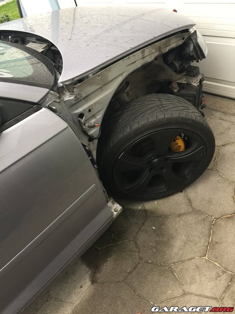

När motorn är ur på lackerades blocket, tryckrör och slangarna gicks igenom för att kontrollera skickaet, allt fick tummen upp!
https://www1.garaget.org/gallery/images/201/200945/200945-158b69f3ad71dca3ee4cdd540bdea075.jpg

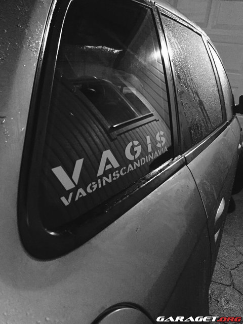

Fick på en VAGIS logga bak med, lite kul pyssel när man ledsnat på andra änden av bilen tongue
https://www1.garaget.org/gallery/images/201/200945/200945-7a3349a3e080e454caeeabe9562afb8f.jpg
Gruppen finns på Facebook som VAGinScandinavia och på instagram som @V.A.G.I.S
Samlingsgrupp för alla VAG-bilar smile
https://www1.garaget.org/gallery/images/201/200945/200945-11deaa0b370fddeeb799e727913ad24b.jpg

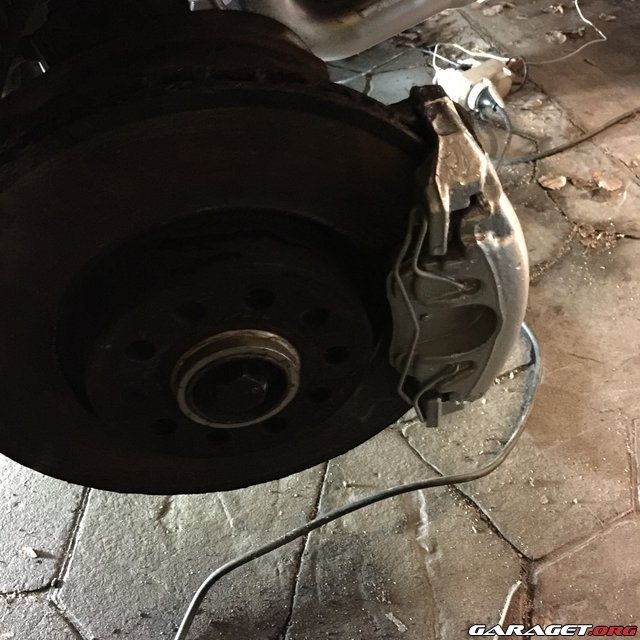

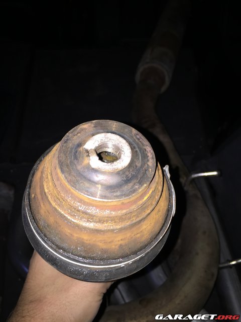

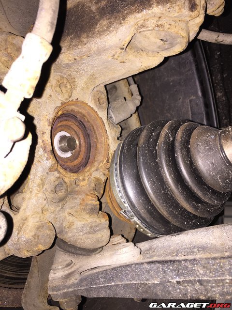

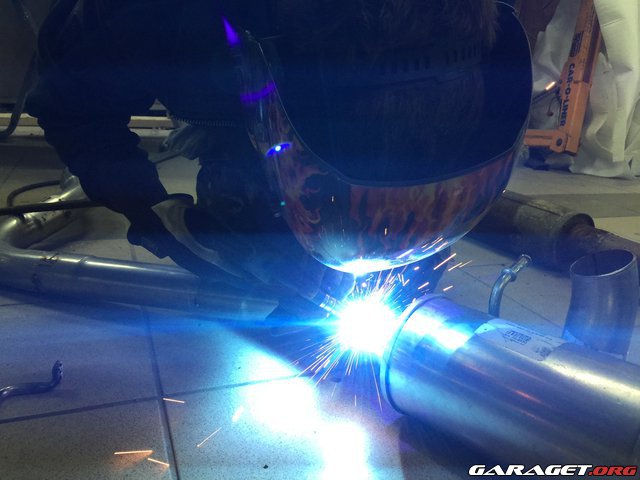

Sen när det var dags att svetsa avgassystem så gav en drivknut upp, men tack vare Haldex/quattro så går den som tåget ändå wink men drivknut beställdes samt hjullager i det fall att även det skulle behöva bytas smile
https://www1.garaget.org/gallery/images/201/200945/200945-d1a45d8a94444a386d1b13d5b0fad62b.jpg
https://www1.garaget.org/gallery/images/201/200945/200945-d6d74104537d6904704064867414cd2f.jpg
Troligen har den fått lite stryk tidigare samt när knuten skulle lös för damaskbytet... men men, nu ska en ny dit!

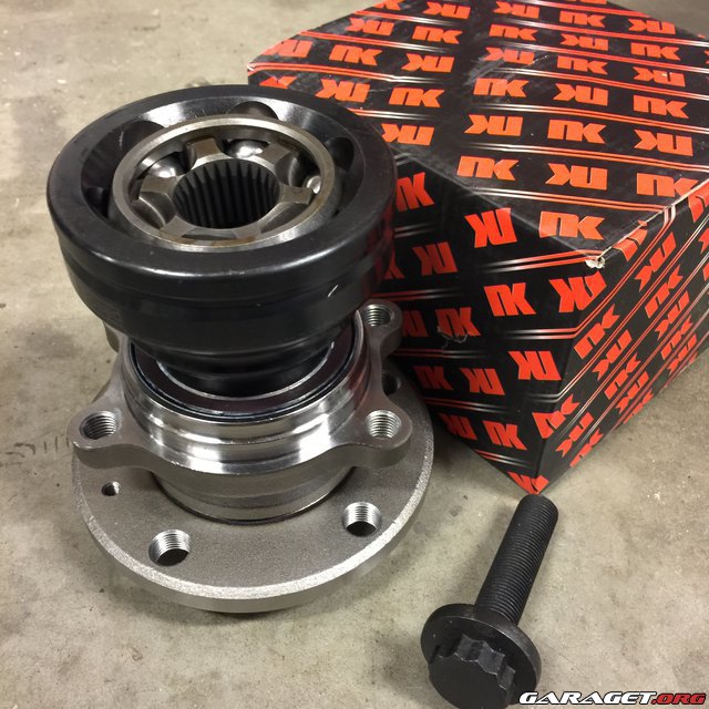

Nya prylar från Tyskland, fint är det med fräscha grejer!

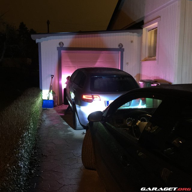

Insåg att 30K xenon kommer bli opopulärt hos både polis och besiktning, så blir att byta innan fronten ska på big_smile
Sommartid kan man nog komma undan med det, men på vintern är ljusutbytet för litet med dessa med.
https://www1.garaget.org/gallery/images/201/200945/200945-125b65adf93392100e7efd1f2b5ec001.jpg

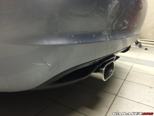

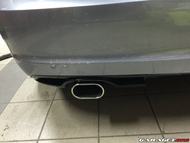

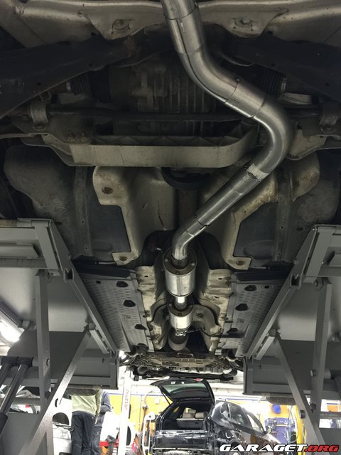

Nya avgassystemet på plats, 2.5" med två mindre dämpare på mitten!
https://www1.garaget.org/gallery/images/201/200945/200945-61b42437ef8d46518152bfa21909a378.jpg

Rostfritt utblås från Biltema tillsammans med den nya s-line diffusern (2009) i blankt svart

En annan vinkel...

Smetade på ett par dekaler på sidorutorna med bak, 30cm i silverfärg
https://www1.garaget.org/gallery/images/201/200945/200945-7b85c83b6fa0ff045904f926fa9aa375.jpg
Svartlackerade grillramen för att få till black optics, stilrent och grillen ser något större ut big_smile

Silverfärgade broms ok klara!

- Nytt avgassystem (cat-back) 2.5" med 2st dämpare.
