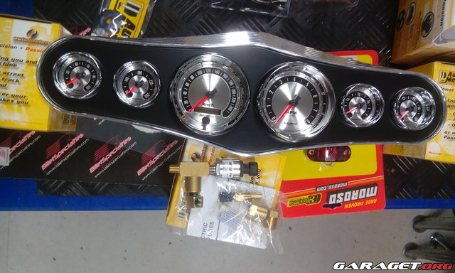

Nu har alla digital stäpper  automater mätare kommit som beställdes i november på hansen
Var tvungen att kolla hur det såg ut monterat i panelen

Jävlar va snygga mätare cool
Får man fråga vad dom kostade ?

Mätarna finns i 2 versioner en Full sweep  dom går 180 grader och har en digital motor och short sweep dom går 90 grader
https://www1.garaget.org/gallery/images/201/200023/200023-67c25d154b063cc51a6749d7364b6dac.jpg
https://www1.garaget.org/gallery/images/201/200023/200023-41c1cd81d7f884dd9505e6baf61d68f6.jpg
Pris innan höjningen 13600 för full sweep

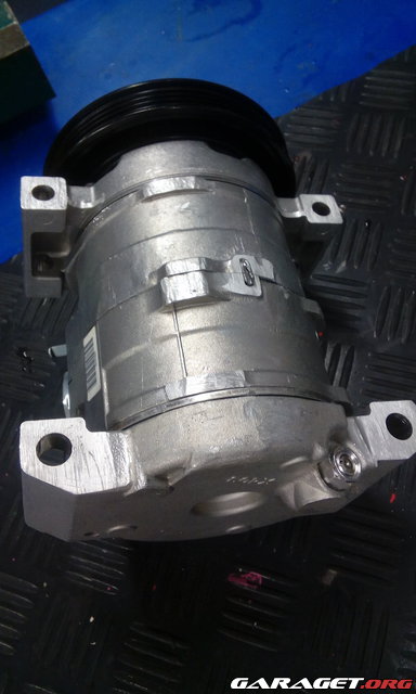

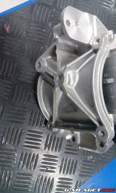

Det blev lite gjort idag med slipade klackar på ac pumpen trodde att det gick hål på den men plockade isär den såg att det bara var ett styr stift så då kunde jag slipa mer nu fick jag dit den
https://www1.garaget.org/gallery/images/201/200023/200023-af013bce9ebcb3a3157fd693c53e79db.jpg
Fästet är fräst 10 mm
https://www1.garaget.org/gallery/images/201/200023/200023-a6d19fa753d4362e6ce0be278bd50a70.jpg

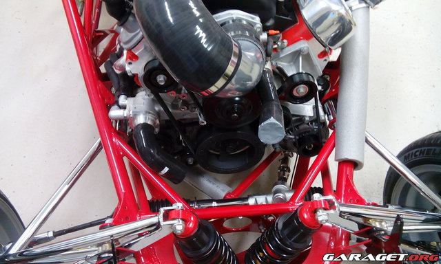

Då kom generatorn på plats med rem allt
För att kunna få dit ac pumpen så måste remskivan av och övre länkarm måste bort för att få ditt alla bult
https://www1.garaget.org/gallery/images/201/200023/200023-4568f431a71afcc45a1f47634779d17e.jpg

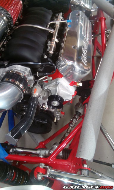

Ac pump prov monterad  beställde 3st olika längder av serpentin remmar  hittade en som passade
https://www1.garaget.org/gallery/images/201/200023/200023-a69841b12702ec30fd4458eba299adc7.jpg

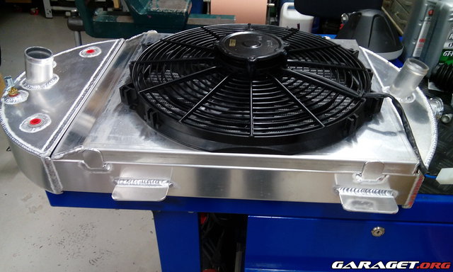

Beställde en kåpa i alu till kylarn den blev perfekt
https://www1.garaget.org/gallery/images/201/200023/200023-05bb0c521f3d5d8196164ba92f521c42.jpg

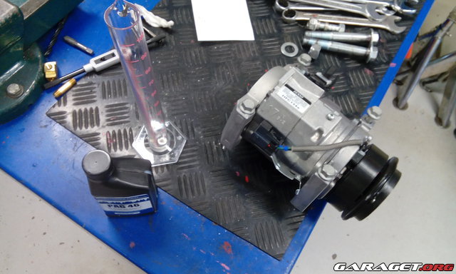

Jag klanta mig när jag delade ac pumpen som inte tömde oljan i en  behållare (trodde att det var skrot när sprickan syntes)
Det var inte lätt att få reda på hur mycket olja det ska vara i kompressorn  och vilken kvalitet det ska vara många timmar på nätet och ett antal samtal till olika kylfirmor
https://www1.garaget.org/gallery/images/201/200023/200023-96e6d02d64b83434555df6ad41b4ffa6.jpg

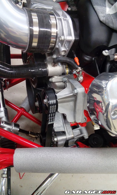

Nu sitter både ac pumpen och generator på plats med serpentin remmar  och spännare på båda  det var trångt men det går
https://www1.garaget.org/gallery/images/201/200023/200023-4fd9877e03e7dc9f08a891d8a997d4b9.jpg

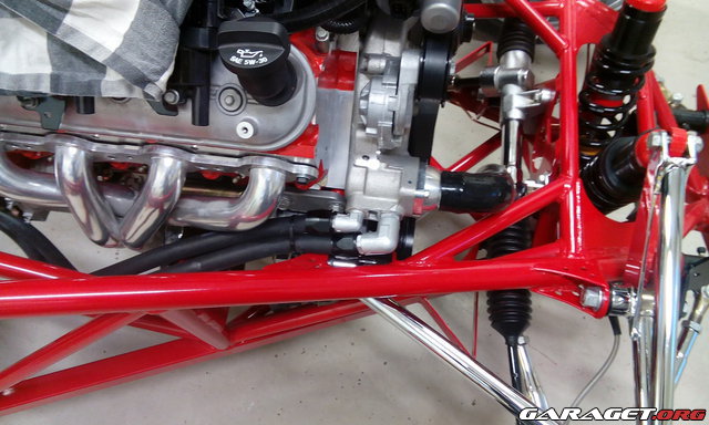

Börjat att dra slangar till värme paketet
https://www1.garaget.org/gallery/images/201/200023/200023-48d3bd967be6b094ff59981cbdd832e0.jpg

Visst är man nöjd när man fått in alla pryttlar innanför rambenen smile
Ska du dra kylslang från termostat till nedre del på kylaren?
Jag trodde den skulle gå till toppen på kylaren? men det kanske inte spelar någon roll.
