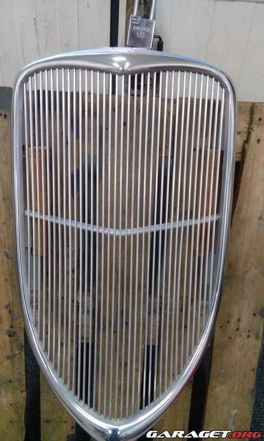

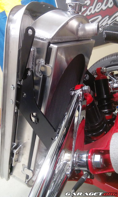

Det blev lite gjort i garaget polering av ramen på grillen ej ribborna
https://www1.garaget.org/gallery/images/201/200023/200023-b329e2a43c2134d81452c2ad213fd78e.jpg

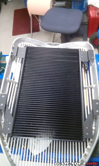

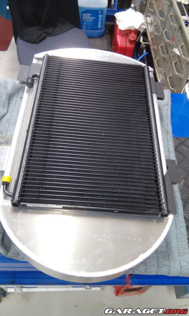

Börjat montera kondensorn
https://www1.garaget.org/gallery/images/201/200023/200023-844065b1a2cf3443671f1c4c5c16d08c.jpg
Senast redigerat av blitzzen (1 mars 2015)

#208
Blänker fint, tog det lång tid att polera grillen?
V. I. R. U. S. (Very Immature Racers of the United States)
For Those Infected With RACING Disease, Our Motto: "YOUNG ONCE, IMMATURE FOREVER"
Första medlemmen utanför US.
604 Inlägg
1 mars 2015
#209
Allt är relativft vad lång tid är
Enligt mitt tycke  så tog det inte lång tid
Grillen är väldigt fint slipad  tog ca 3-4 timmar att polera
skulle jag vara riktigt noga så kunde jag pollera att antal timmar till

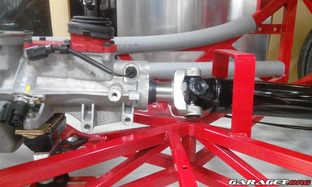

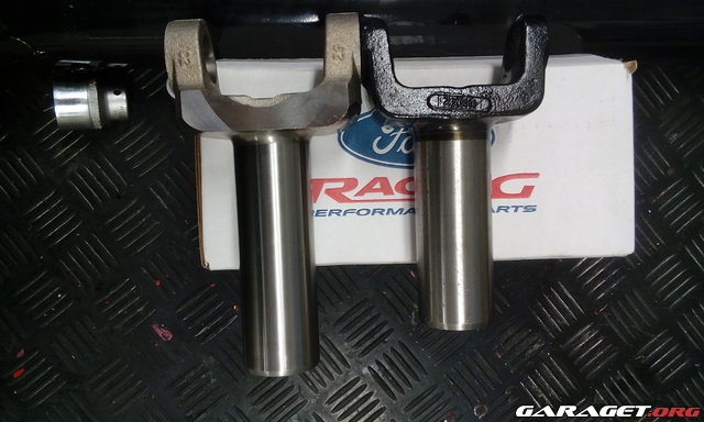

Montering av kardan  det var 35mm kvar innan den bottnar i växellådan tycker det var för mycket
Det var beställt på factory five  med ls motor och tremec tko 600 låda
Det var att beställa en ny yoke då var det 25 mm för lång  kortning och montera o måla kardan
https://www1.garaget.org/gallery/images/201/200023/200023-9f85d7bad79cd114921f98ec55038a43.jpg
https://www1.garaget.org/gallery/images/201/200023/200023-54b9ec57d00ef0095f40596c936e4566.jpg
Senast redigerat av blitzzen (7 mars 2015)

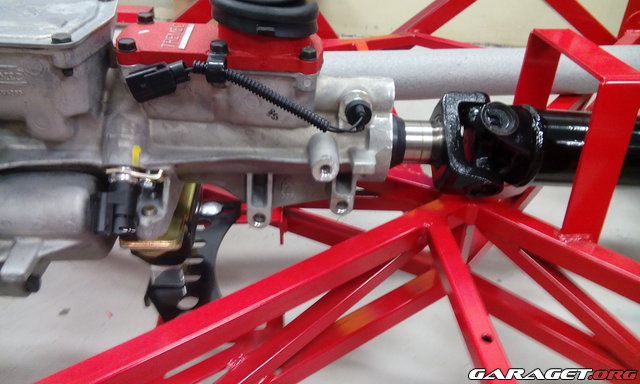

Då är kardan monterad o klar har spel på 18mm
https://www1.garaget.org/gallery/images/201/200023/200023-16ab28156fd51b60e70ea1161847349a.jpg
Montering av condensorn
https://www1.garaget.org/gallery/images/201/200023/200023-a6abf662de8e222be064e6e8e8548eb4.jpg

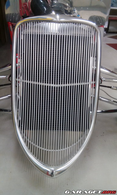

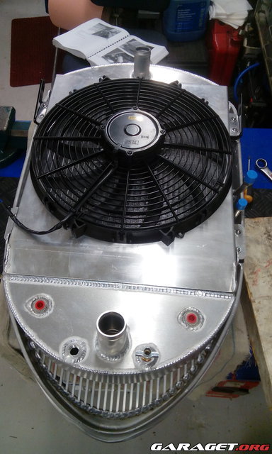

Kylare mont i grill återstår fläkt o kåpa
https://www1.garaget.org/gallery/images/201/200023/200023-d4d3908a6f9a53ef3dea71b00a40489b.jpg
https://www1.garaget.org/gallery/images/201/200023/200023-17d709a7123f8115157f21ce913f0217.jpg
https://www1.garaget.org/gallery/images/201/200023/200023-3332f459abee968f0fb44c01ce5f7ee2.jpg
