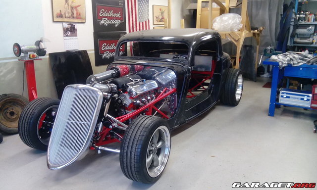

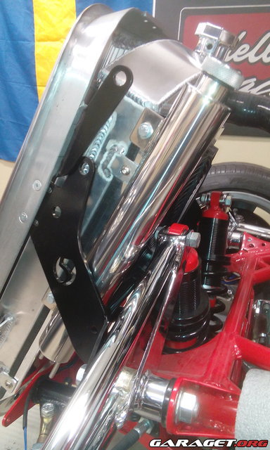

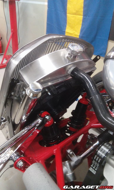

Det fick bli lite av koppling i garaget klar med kondensor,kylare,elfläkt med kåpa,expansions kärl
Får hoppas att det går bra med huv gångjärnen  det blir test när kaross kommer på annars göra om

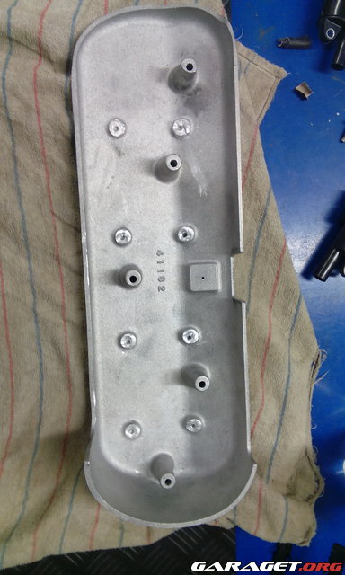

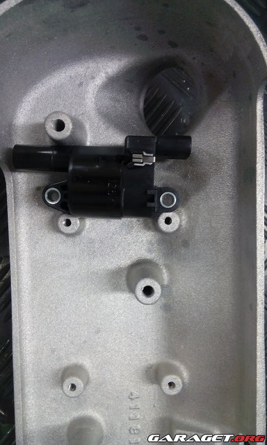

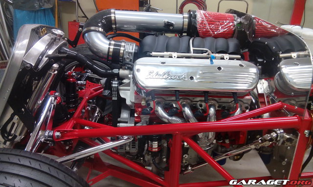

Tänd spolarna var längre  så fick såga i kåporna så att dom passade
använde original hållaren för spolarna och byggde om den
https://www1.garaget.org/gallery/images/201/200023/200023-30b62625626c4ebd34da6396e5869652.jpg
https://www1.garaget.org/gallery/images/201/200023/200023-b4afc2cf0e23685e0759ac82c2717ec0.jpg
Så blev det när det är klart en sida kvar
https://www1.garaget.org/gallery/images/201/200023/200023-55f4447f482eaeab3c2059854b3fa643.jpg

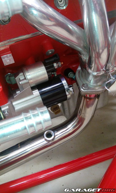

Började med avgas systemet främre röret kappa förlänga neråt 3cm utåt 2cm
https://www1.garaget.org/gallery/images/201/200023/200023-336bef10547130e3fb3b31863a9cc660.jpg

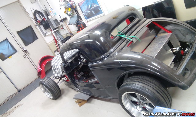

Prov montering kaross
https://www1.garaget.org/gallery/images/201/200023/200023-4b637e0bcb5e01198fd7cf514157afa8.jpg
https://www1.garaget.org/gallery/images/201/200023/200023-82b03f0b931b3053832caa6de744108e.jpg
