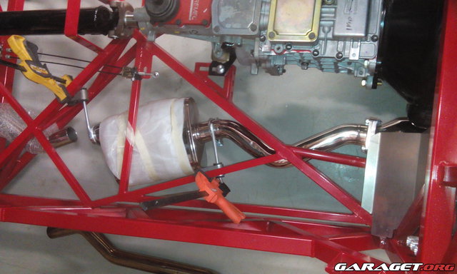

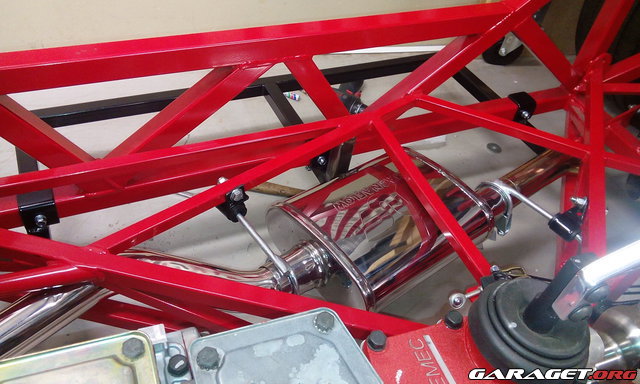

Ett rör till på plats men  så passar inte det tredje  så det är bara att fortsätta

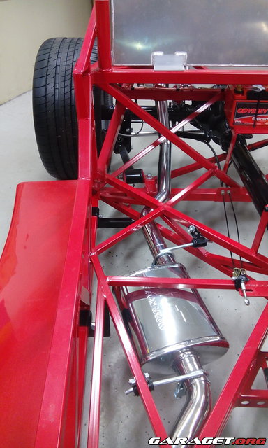

Det blev inget garage denna helg det blev en höst träng träff med kamping
https://www1.garaget.org/gallery/images/201/200023/200023-dea25cd1de12f0ecc23bfecfcfa6ae33.jpg

Nästan klar på en sida  så kom jag på förstärkningen till fot stegen ska på också och det tar i så det är bara att börja om, ska ändras 10 mm uppåt

Snyggt, men visst är det trångt, jag har 3" pipor cool

Det är trångt kan inte ha varit lätt att få i 3" rör
i ramen

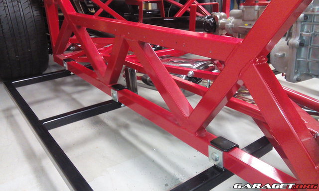

fyrkantsröret som jag svetsade dit för fästen till stolarna ville jag ej kapa bort för att höja ljuddämparen så svetsa jag om profilen till fotsteget
https://www1.garaget.org/gallery/images/201/200023/200023-6d3e19e73bdf1d0d0344b6fb64ec1d4c.jpg
Gjorde om fast sättningen i ramen i med genomgående bult  i stället skulle vara stop skruvar på undersidan av ramen

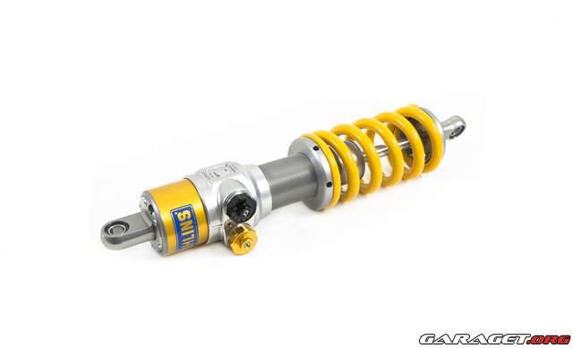

Så då har man bokat tid på öhlins för mättning av utväxling på bärarmar mm  på nya coilovers
ville ha TTX Ec (elektronisk justering på en display på instrument brädan)men där gick gränsen mycket dyrt

Wow, blir ju rena F1 racern cool

Drömmarnas stötdämpare visa har då råd att lyxa till det smile

vad blir det för dämpare ? smile

Det blir ölhins TTX 36 med manuell justering

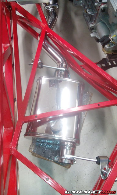

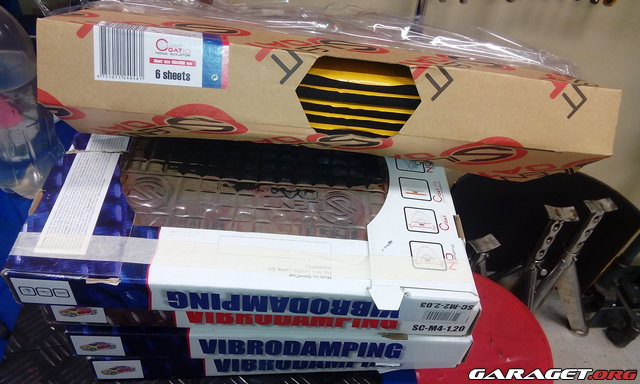

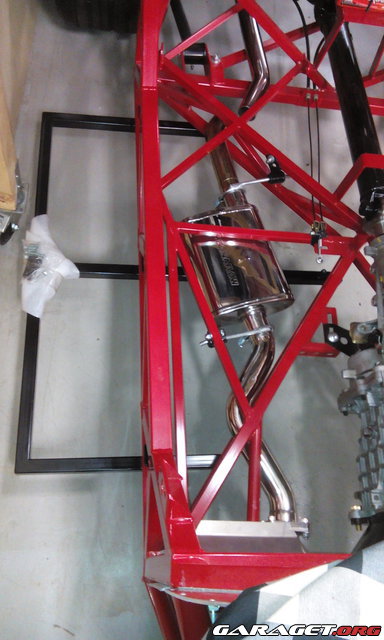

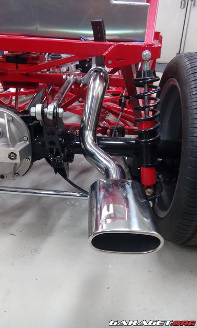

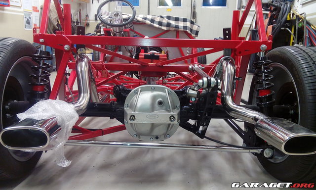

Det blev mer inköp lite ljuddämpning
https://www1.garaget.org/gallery/images/201/200023/200023-c853d51c6c6b42b4268ee037dbb09d57.jpg
Nästan klar på en sida bara slutröret kvar men det kan ej göras för än kaross är på
https://www1.garaget.org/gallery/images/201/200023/200023-14de670a8aa67c96f881890be0274d24.jpg
https://www1.garaget.org/gallery/images/201/200023/200023-3b6db0ff6a71fd6c5b4cb1ca55652eac.jpg

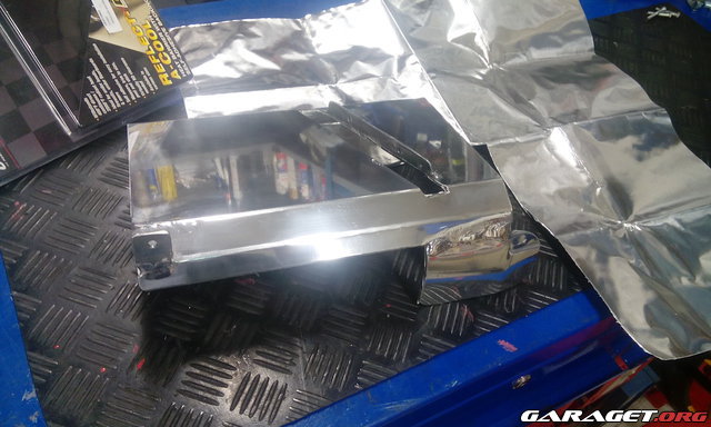

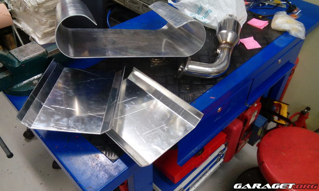

Tillverkning av värme skydd till ljuddämpare och katalysatorerna
https://www1.garaget.org/gallery/images/201/200023/200023-92e4c53d8a93966cad54049978ab0dba.jpg

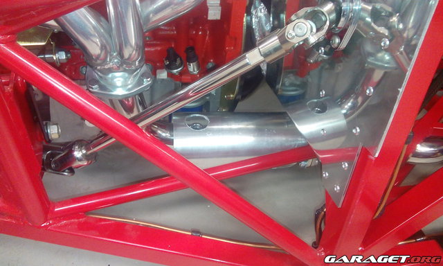

lInförskaffade värme  skydd som ska monteras på  alu  skydden och batteri brytare
https://www1.garaget.org/gallery/images/201/200023/200023-545c6cd554dccdb9a60cd26cc28a6997.jpg

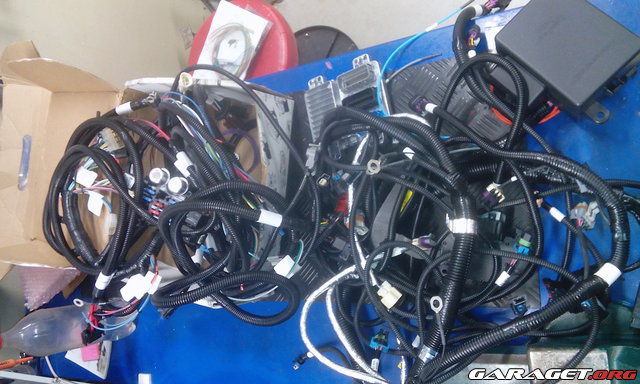

Plockade fram el systemet ett för bilen och ett för motorn det är mycket kablar

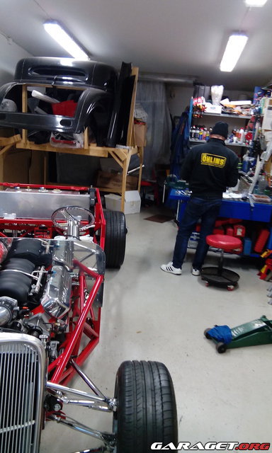

Hade besök från öhlins stötdämpare i dag så han fick mäta upp allt och bygga stötdämparna TTX 2 vägs
https://www1.garaget.org/gallery/images/201/200023/200023-1bf8affd46f16962b6108ef10a5e5fdb.jpg

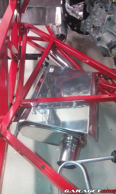

Tillverkning av värme plåt ljuddämpare
https://www1.garaget.org/gallery/images/201/200023/200023-df121d31a7fb3795b1afefcf07e8c6bb.jpg
